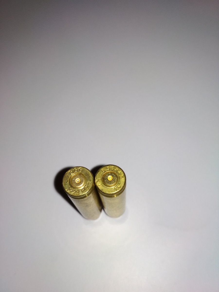

    Тема виникла тому що придбав по незнанню замість стріляних гільз 223 - > 5.56х45 нато, точніше впарив тут на форумі продавець.
    Передивившись купу відео і специфікацій прийшли наступні висновки.
    Ззовні візуально 5.56 нато майже те саме що і 223.
    Але у 5.56 внутрішній об'єм менше ніж у 223 за рахунок товщих стінок. Також у 5.56 обовязковий крімп.
    Також у 5.56 інший патронник і у випадку використання легкої кулі джамп буде більший.
    Тобто якщо твіст 1:9 то це 70 гран і відповідно навіть якщо патронник ар-15 5.56 нато то легка куля там буде не дуже гарно себе показувати і за рахунок конуса що більше у 5.56 від 223 на 2мм джамп буде великий а кучність як пощастить.
    Також у зброї під 5.56 профіль нарізів біля патронника трохи інший.
    А тепер що з цього витікає.
    Робити сувеніри з 5.56 як 223 на легких кулях резикове заняття і дуже залежить від порошка точніше об'єму що він займе і кулю що ви використаєте.
    Так на ар15 є комбіновані патронники 5.56х45 нато/. 223 типу золота середина.
    Дивіться що купляєте і не вірте про не бита не фарбована і я так сто раз робив і по 90 коп за шт напевне підуть в утіль....
    Також зверніть увагу що в каталогах лоад 5.56 нато і 223 рецепт відрізняється. 15470813314581998635255.jpg

    На фото не 5.56 НАТО, а обычный гражданский 223rem. На гильзах 5.56 НАТО, не пишут калибр, а только ограничиваются номером партии или годом, и клеймом производителя. Никаких "5.56x45" там нет. Это обычный, маркетинговый ход производителей, мол, патроны НАТО, круто значит, надо брать.
    xenomorf, Тимош, Yuber та 2 іншим подобається це.

    Дякую, не знав. Збило маркування без жодних ініціалів.

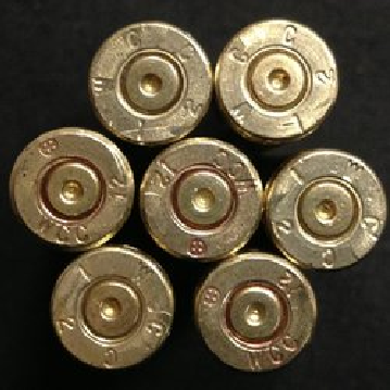

    Смысл в маркетинге. Производитель делает пачку разных гильз, и затем производит аналитику какие продаются лучше. Считается, что патроны с гильзами "5.56 НАТО", продаются лучше. Как и стволы гражданских карабинов, которые таковыми не являются. Один большой маркетинг.
    На фото во вложении, показано как маркируются настоящие 5.56 НАТО.
