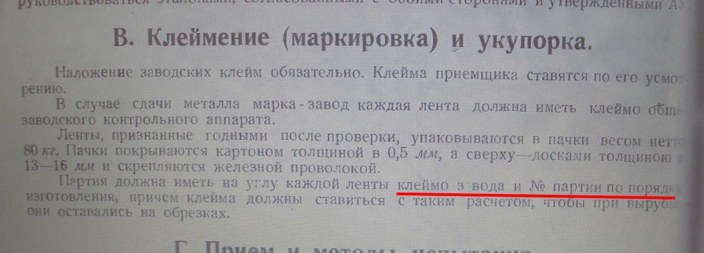

    По-поводу присваивания последовательных номеров партиям латуни.
    Ведомственный стандарт СССР на гильзовую латунь - ВСТ 11 (1930 год).

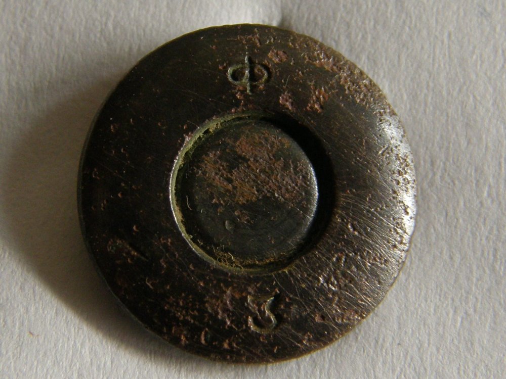

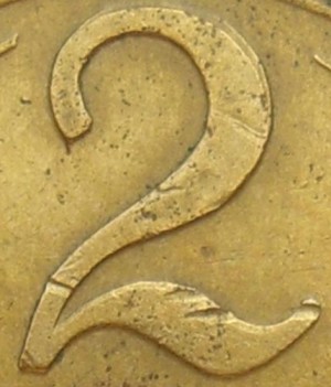

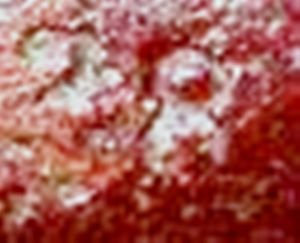

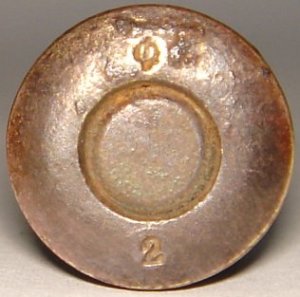

    Хорошее пополнение к празднику(фото Dzuba_G)-Ф-28 (к фото увеличенные цифры и какой видится 2)
    andriy_kit_79 подобається це.
  10. waldekk
    waldekk Obergefreiter
    13
    159
    Львів
    добавлю Ф-3
    manfredd та andriy_kit_79 подобається це.
  11. manfredd
    manfredd Leutnant
    24
    46
    1.885
    Украина Харьков
    Спасибо камараду waldekk за пополнение.Несколько вопросов-1)Это макет или гильза?Какая обжимка? 2)На увеличенном фото мне еще видится 1-или это забоины?
  12. waldekk
    13
    159
    Львів
    ...отвечаю:1) Это гильза, похоже из костра т.к. имеется небольшое вздутие на дульце.Обжимку определить не удалось из за потерь.2)Таки 3(три).
    Птица Говорун подобається це.
  13. manfredd
    manfredd Leutnant
    24
    46
    1.885
    Украина Харьков
    Четко и убедительно.Теперь по букве Ф получается 16 прямых маркировок(типа вышеуказанной) и 2 передельные

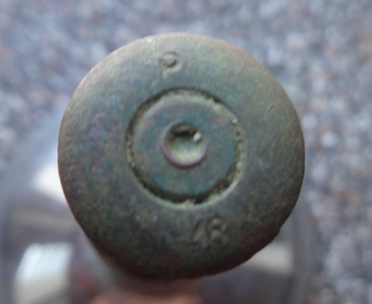

  15. manfredd
    manfredd Leutnant
    24
    46
    1.885
    Украина Харьков

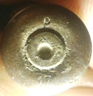

    Отличное пополнение.Если автор не будет возражать выставлю подкорректированное фото.Теперь в цепочке Р-маркировок следующая последовательность-Р1,Р4,Р14,Р17,Р39

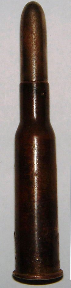

  16. Rashe
    Rashe Stabsgefreiter
    39
    85
    298
    Украина, Киев

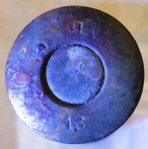

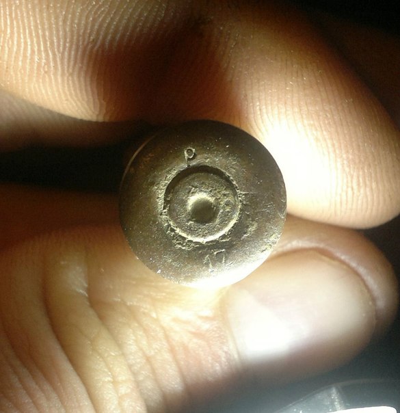

    П 13
    Попался в одной из обойм. Сопутствующие маркировки луганцы и двузначные питерцы все 1910 года. Пуля остроконечная.
    Останнє редагування: 3 лип 2015
    andriy_kit_79, treshkin та Птица Говорун подобається це.

    Спасибо камараду Rashe за новое пополнение.Теперь линейка П-9штук-П6,П8,П13,П14,П33,П34,П38,П41,П44

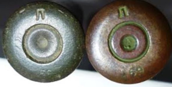

  20. Санек
    Санек Stabsfeldwebel
    1.384
    Москва
    Решил не ждать 3 года и отправить фото двух одинаковых маркировок Л-69. До этого лично я не встречал других двойников с теми маркировками, что обсуждаются в этой теме. Оговорюсь сразу, что левую маркировку подарил очень хорошему камраду с Перьми.

    Обещанная иллюстрация
    Costas подобається це.
  22. Санек
    1.384
    Москва
    Спасибо, Юра, за выставленное фото. Что-то не загружалось совсем.

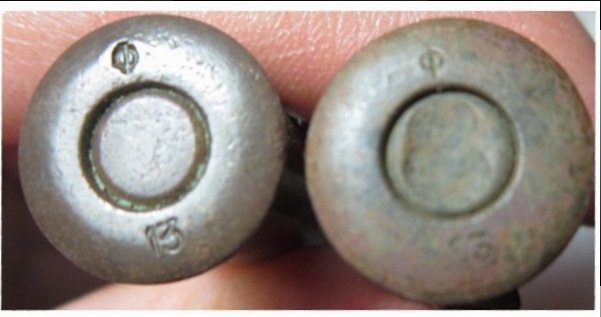

    Оказывается маркировка Ф-13 имеет 2 варианта написания шрифта(меньший и больший)

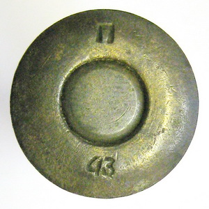

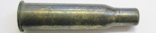

  24. Эстет военный
    Эстет военный Feldwebel
    209
    Теперь попался и П-43 Игнатьева, пуля сгнила.
    Costas, ARYAX, treshkin та ще 1-му подобається це.
  25. manfredd
    manfredd Leutnant
    24
    46
    1.885
    Украина Харьков
    А игнатьев переснаряженный(есть кольцо на скате гильзы и следы обжима(точки)) или был так сделан?
  26. Эстет военный
    209
    Александр, спасибо! Лежит на своем месте гильзочка.
    Игнатьева П-43 чуть позже по-крупнее выставлю. Сейчас еще не дома.
    ARYAX подобається це.
