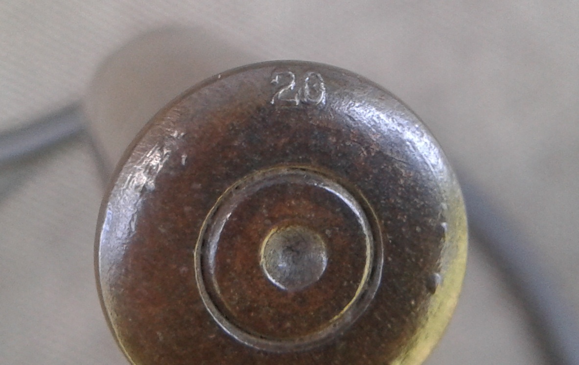

    это 20-ка с поврежденным нулем.

    524

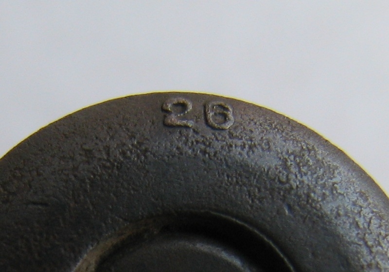

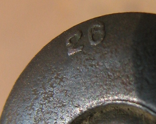

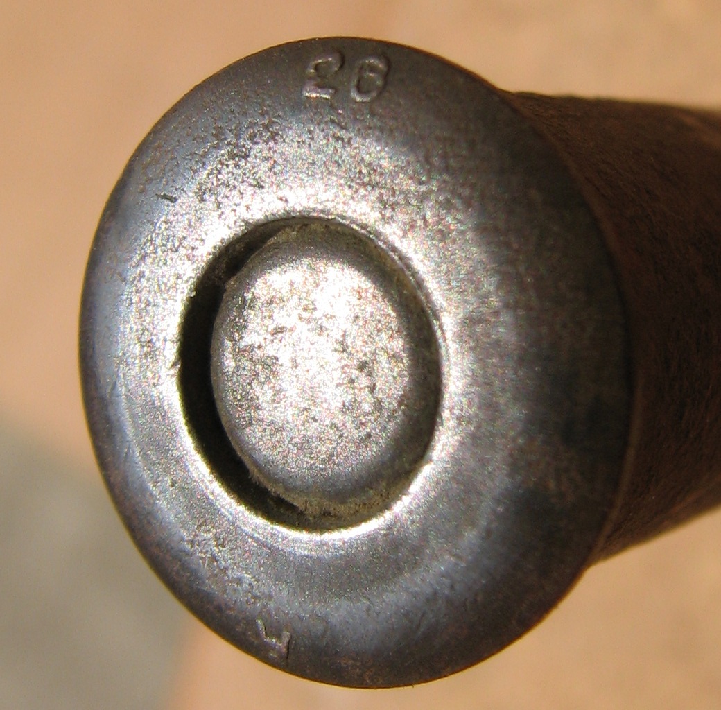

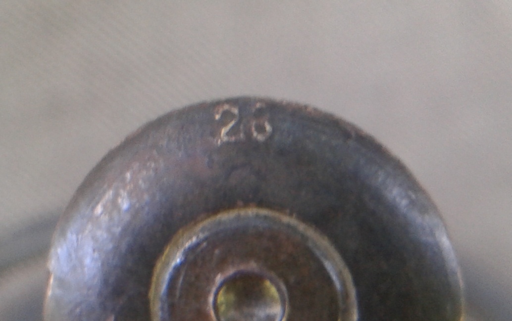

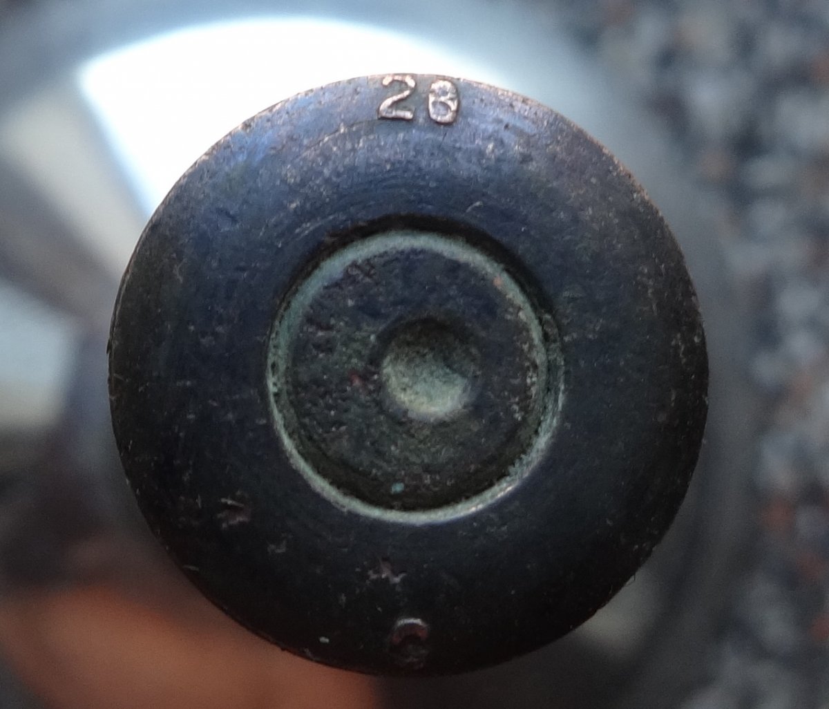

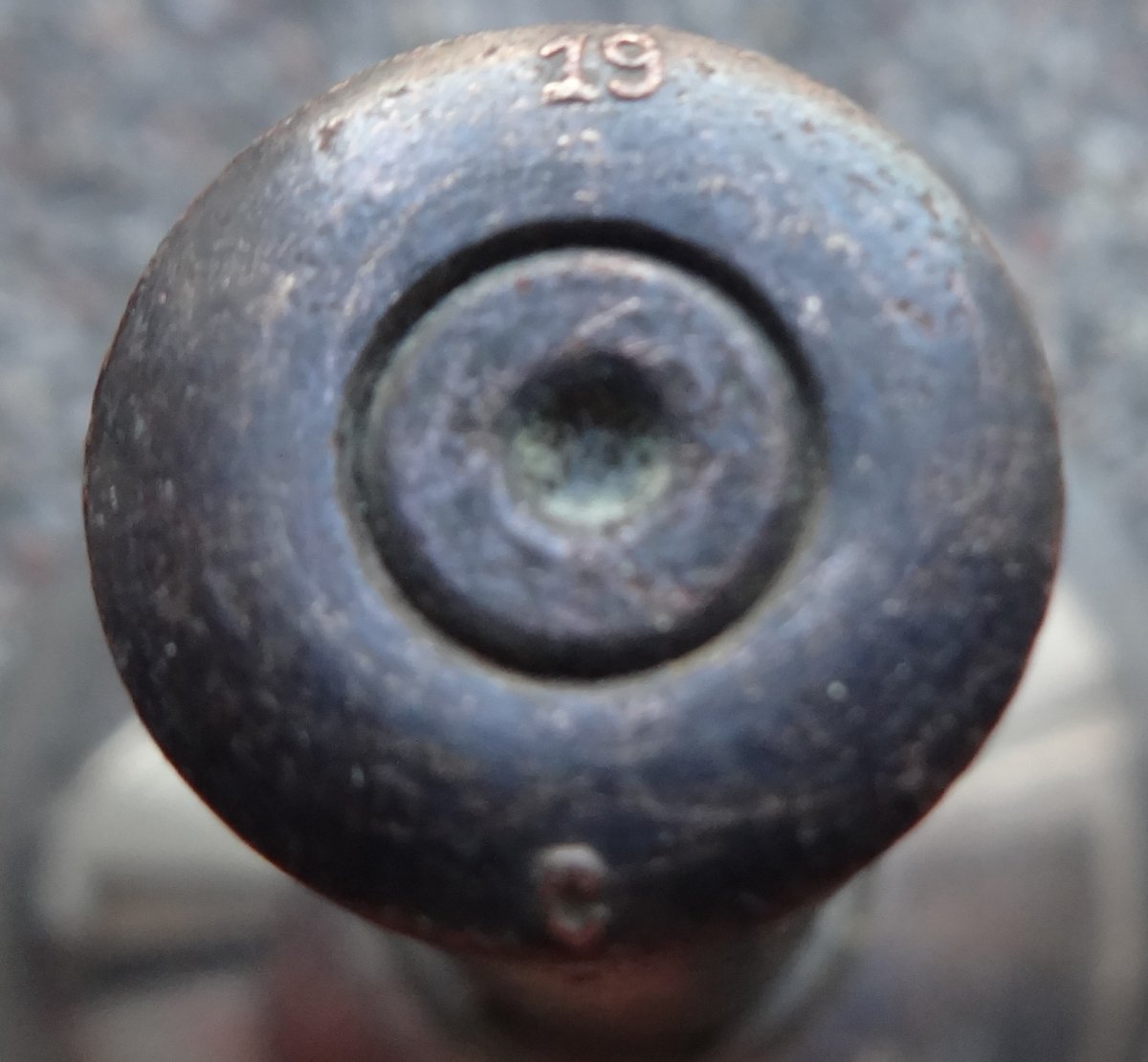

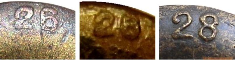

    Хотя и не по теме.У меня есть клеймо 28 У(хотя это оспаривается.Вот фото 20 С,26С,28С(автора),28У(мое),ЗВ28.Послушаем мнения.
  6. Never Again
    Never Again Stabsfeldwebel Клуб взаимопомощи
    138
    309
    1.045
    на восьмерку вообще не похоже

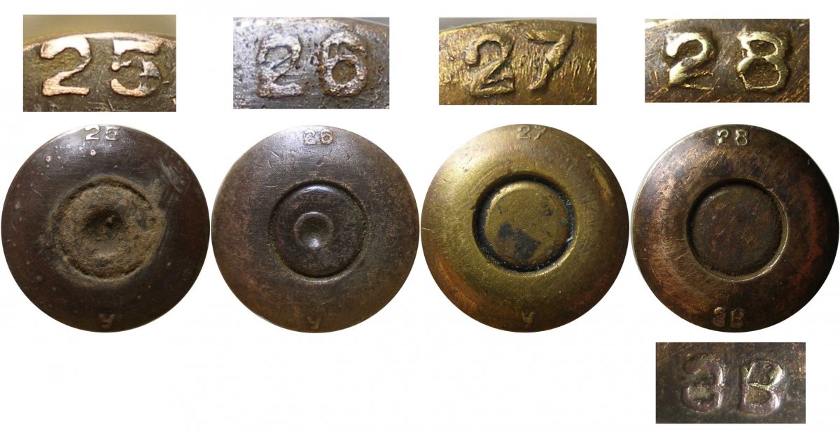

    Ну вот скажите мне, а где логика в существовании клейм 26 С и 28 С ?!?!?!
    1)- Ульяновск до 1924 года был Симбирском. https://ru.wikipedia.org/wiki/Ульяновск
    2)- С чего в 1928 году (и в 26-м) печатать (неожиданно) С, когда ДО того шли клейма У? Вернуть на клейма название города времён "проклятого царизма" :)? Гы.
    Я ещё понимаю искать связку клейм 24 С - 24 У, что вполне реально может быть (у меня нету).
    28 У
    - интересно. Никогда не видел. Есть фото?

    24С существует 3 разновидности(по высоте шрифта).Все эти сочетания-20У,28У,28С,20С с С повернутой на 180 градусов и т д-совместное сочетание износа штамповочной оснастки,головотяпства и временного фактора(износ,коррозия и т д) и представляют единичные экземпляры брака,интересные отдельным коллекционерам и никогда не шедшие серийно

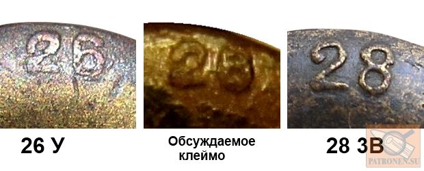

    А что за клеймо на фото? Ничего нельзя разглядеть, кроме буквы У
  13. manfredd
    manfredd Stabsfeldwebel
    19
    39
    1.776
    Украина Харьков

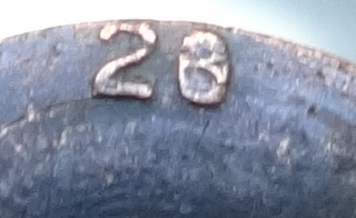

    Какой ажиотаж.В центре 28 увеличенно.
  14. treshkin
    treshkin Moderator
    301
    83
    592
    4.269
    Киев, Украина
    Знакомая картинка.
    По ней можно со 100% уверенностью сказать что в центре цифра 28?
    Этот те самые "гильзы с временным фактором", трактовка которых зависит только от амбиций владельца?
    20 У - тоже в таком варианте?

    Это клеймо уже какой год по форумам гуляет. С неизменным вердиктом после долгого обсуждения - 26 У.
    Вот мы с Кугелем и не выдержали. Ты думаешь, что выставляя его раз в год на каком-нибудь форуме, со временем удастся всех убедить, что клеймо на гильзе 28 У? Зачем? Есть ведь столько других тем для обсуждения. Вон в нете сколько сейчас инфы попадается, включая те же трешки. Может стоит тратить время на ее переработку и систематизацию?
    Оставляю решение по удалению этого обсуждения на усмотрение Кугеля. Мое мнение - эти посты надо оставить, чтобы в следующий раз, когда всплывет это клеймо, можно было просто дать ссылочку, и не тратить время на "бла-бла-бла, и все равно тут 28! Что думают камрады?"

    Имхо 28 У

    Далее. По клейму 28 У. На фото размером 16,8 КБ (шестнадцать, Карл!) я вижу букву «У» и цифру «двадцать какую-то». Двадцать восемь я там не вижу.
    Подчёркиваю, существование клейма 28 У я не отрицаю, но доказательства неубедительны. Сделайте макроснимок цифры и ради Бога, не урезайте фото! Все вопросы отпадут сами собой.

    От! А у меня ИМХО - 26У. Вот когда у всех будет 100% - 26 У или 28 У, тогда и можно будет сказать: есть такое клеймо!

    26 с выкрошенным штемпелем весьма похожа на 28. Просто удачный брак...

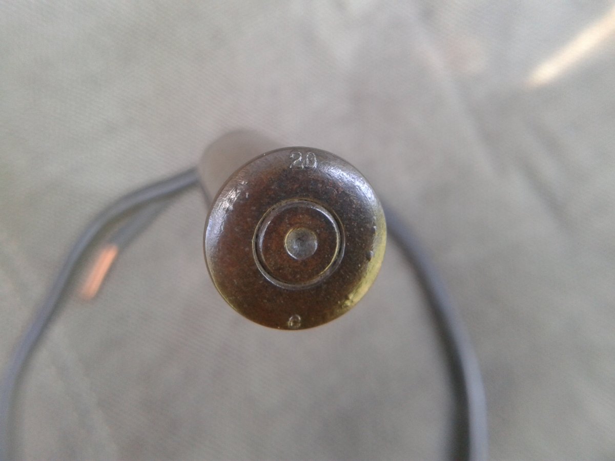

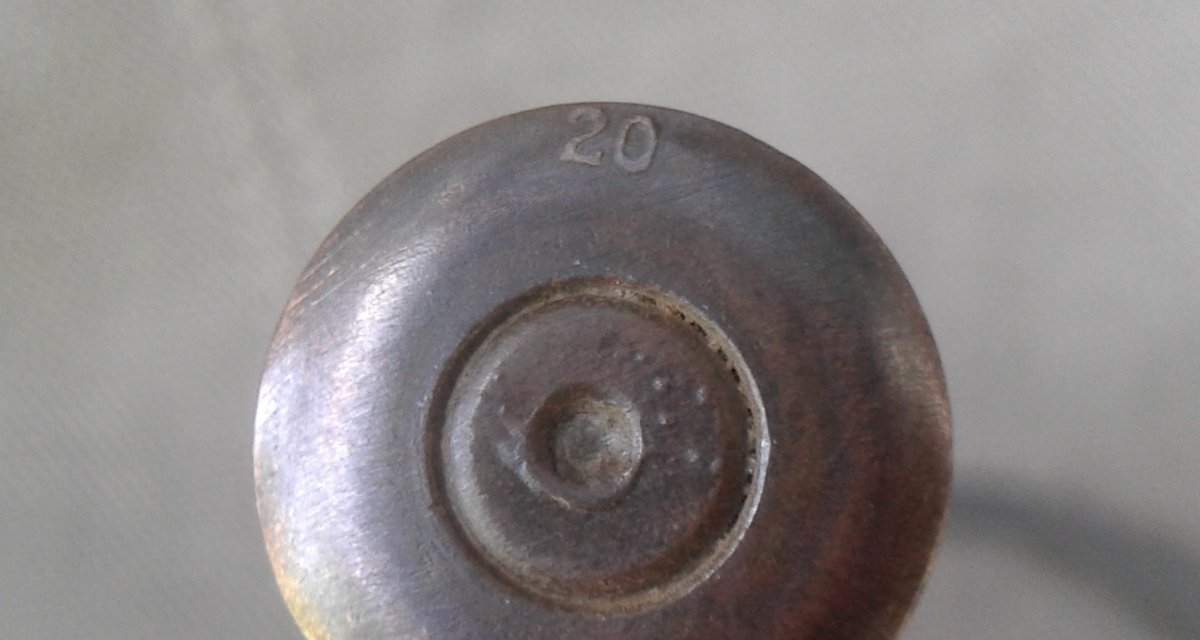

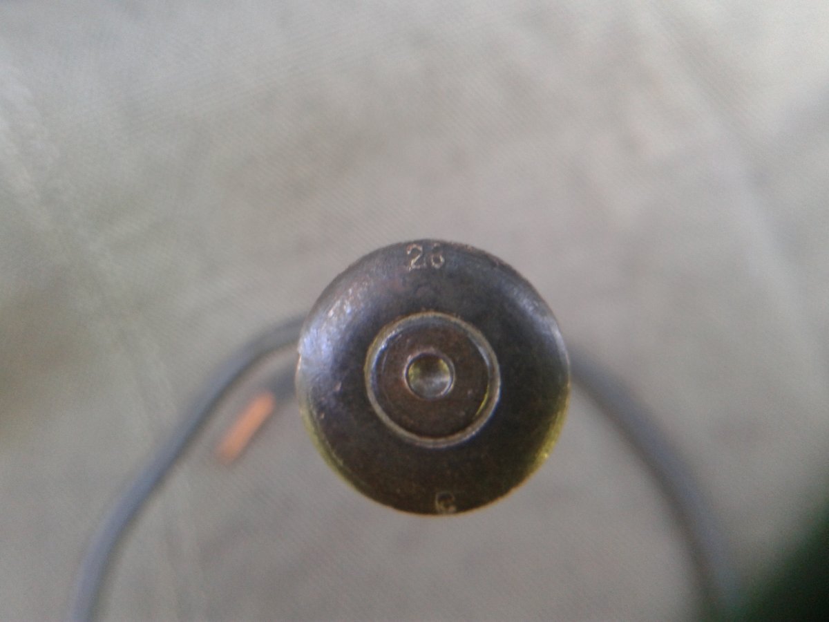

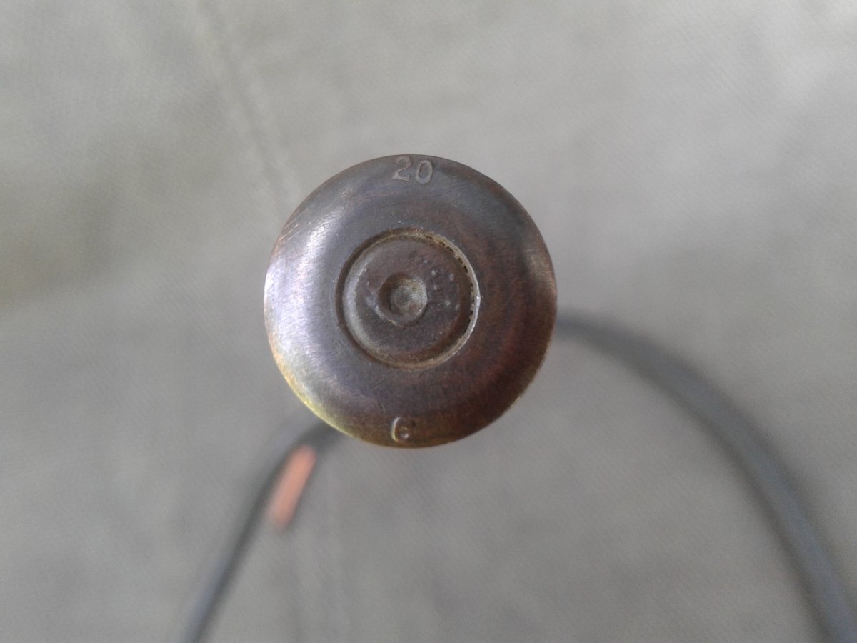

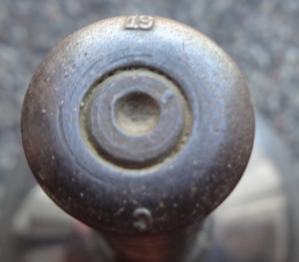

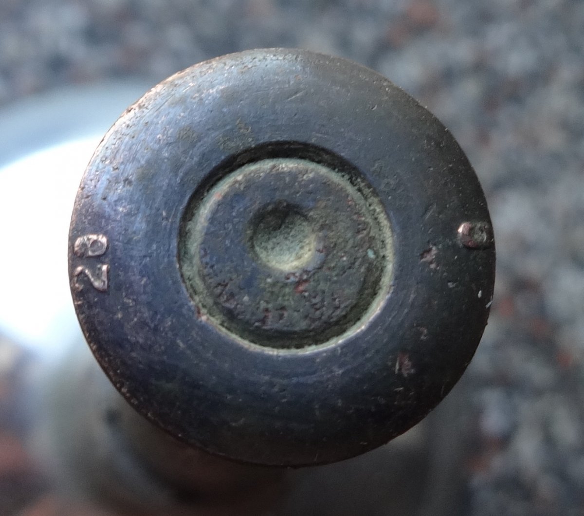

    Хочу выставить на обозрение фото клейм трёх гильз с маркировкой 20 С. Все три гильзы (как и ещё штук 5-7 с такимже клеймом) найдены в одном месте. На бывшем полигоне НКВД.
    На фото 1-2 -20 не вызывает ни каких вопросов.
    на фото 3-4 - в 20-ке присутствует какое-то вкрапление
    на фото 5-6 - можно прочитать как позволит воображение.
    Ни на что не претендую, просто хочу докапаться до истины. Сори за фото, как говориться чем богаты. С уважением.

    это всего плохочитаемое клеймо 20 С, не более
