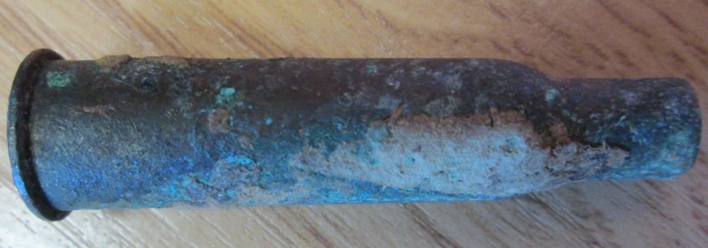

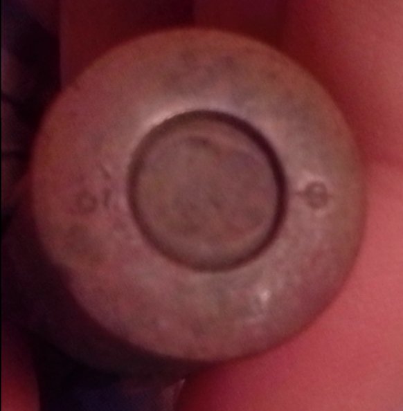

    Господа знатоки!В куче обычного советско-немецкого настрела времен ВОВ попалась гильза к винтовке Мосина с клеймом Ф(на 12 часов) и 13 на 6 часов.Надпись вдавленным шрифтом.Кроме того капсуль наколот(??) каким то особо изуверским способом.Гильза(к сожаленью) с дефектами.Какие будут предположения по производителю и году изготовления? Фото с телефона.

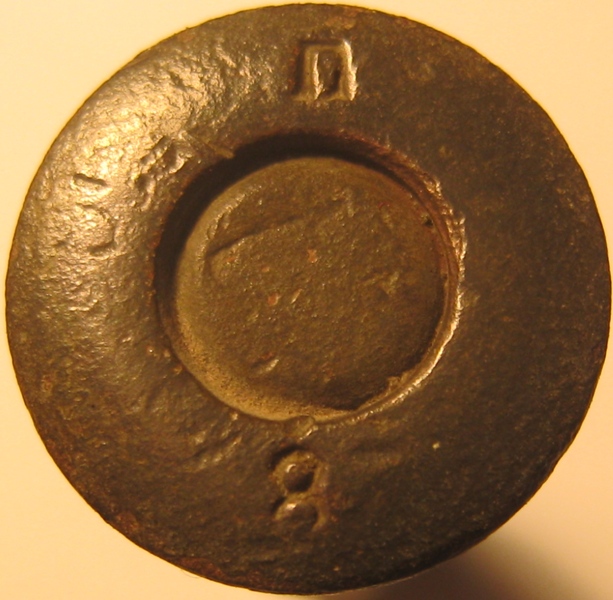

    Вот из той-же серии

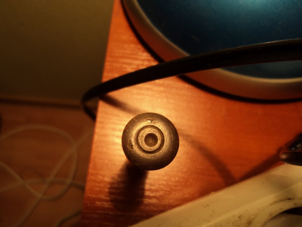

    Всех уважаемых камарадов с наступающим Новым годом!Совместно с Antis представляем новое клеймо(латунь,3 планки).Приветствуются версии и документы.

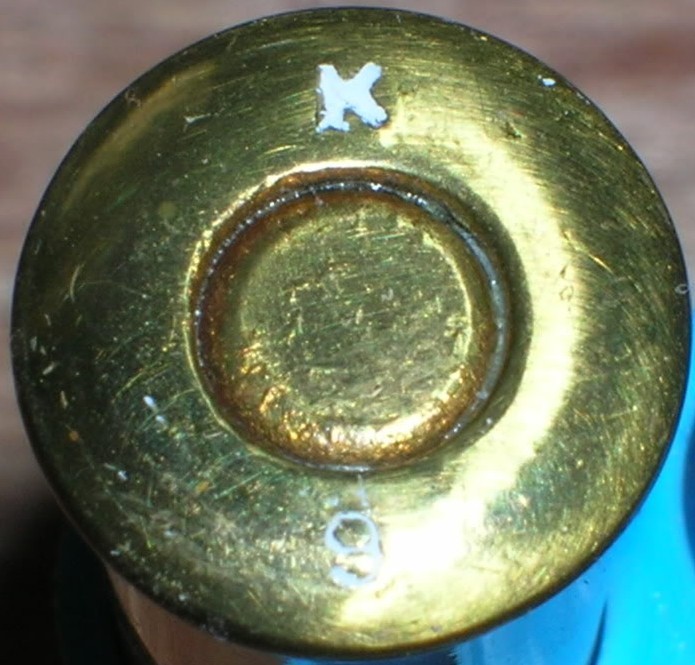

    Дополнение к списку уважаемого Санька
  9. Санек
    Санек Stabsfeldwebel
    1.384
    Москва
    Спасибо, добрый ты человек. Пополню список с огромным удовольствием.

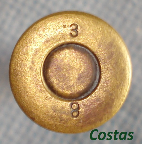

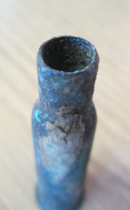

    Что-то говорит, что эта гильза из той же серии (найдена на дне Невы без пули!) Т.е. вверху не цифра, а буква "З".
    andriy_kit_79, treshkin та goro подобається це.

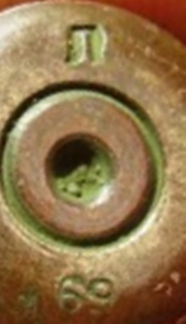

    Л 69 твоя может статься и П 69
    manfredd подобається це.

    Костя, не думаю, что это П-69, а не Л-69. Маркировка достаточно чёткая.
  14. manfredd
    manfredd Stabsfeldwebel
    20
    41
    1.781
    Украина Харьков
    Более похоже на Л
  15. Санек
    1.384
    Москва
    Так и я об этом....
  16. =ask=
    =ask= Leutnant
    4.292
    Rusland
    Вот делали бы люди нормальные фото , а то смотрю на это "П или Л" и понимаю, что всё расплывчато как будущее которое Ванга предсказала ... И тут как бы тоже такая же песня.. Были бы фото чёткие - с нормального фотика, либо в руках бы подержать - и не одну а так штуки 3-5 сразу, вот тогда уже можно сказать что то конкретно. А так - гадание на кофейной гуще...
    ИМХО конечно ..
  17. Санек
    1.384
    Москва
    Андрюха, отставить упаднические настроения. Это буква "Л" стопудово. Буду на выходных попробую сфоткать 2 экземпляра маркировки Л-69. Благо, что не успел отправить на обмен один из экземпляров.

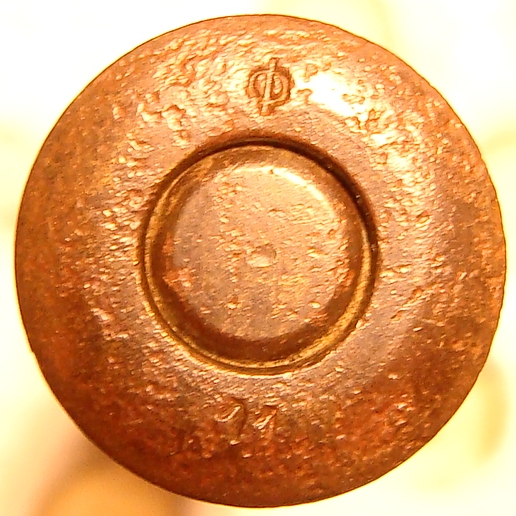

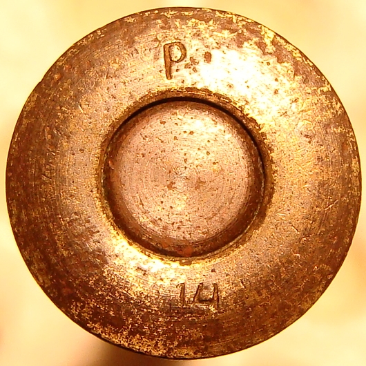

    Mosin F 11.jpg Mosin P 14.jpg Вот образцы клейм Ф11 и Р14. Оба макета с пулями образца 1891 года.
    andriy_kit_79, Volynyaka, Птица Говорун та 5 іншим подобається це.

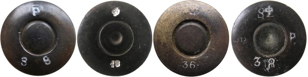

    Фото к списку

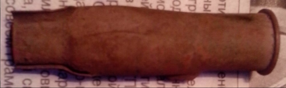

    нашел в хламе.
    сия маркировка относится к данной теме?
    Останнє редагування: 13 лют 2015
  23. manfredd
    20
    41
    1.781
    Украина Харьков
    Нет.Вам в том же справочном разделе-Система "чтения"клейм на мосинских гильзах ТПЗ начала 20 годов

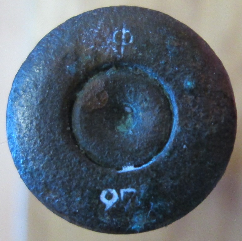

    Совместно с камарадом Птица Говорун

    7.62х54 мосин - холостой: Ещё одна "эФка": Жаль что цифры плохо пробиты: мне видится : Ф 27 или Ф 97.

    Видиться 97
