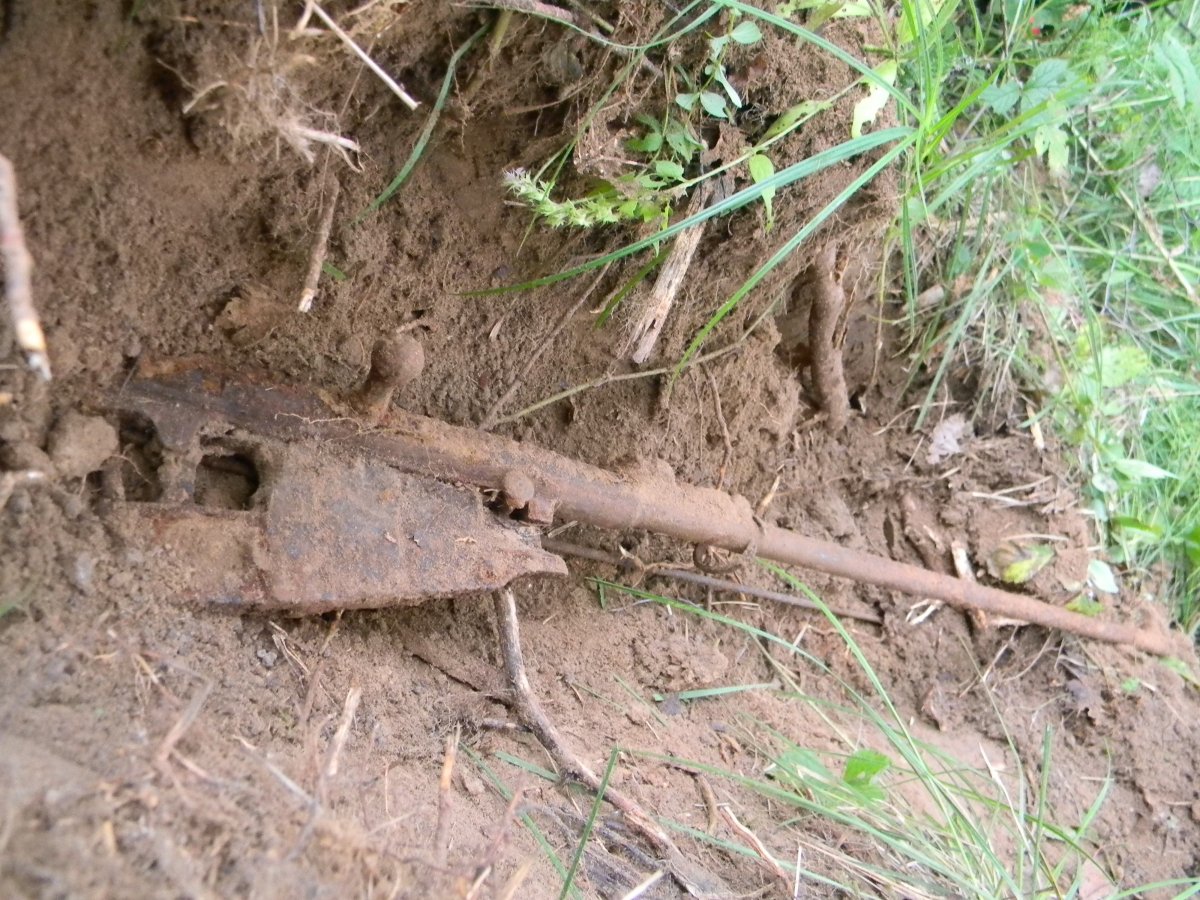

    Камрады,есть совет как лучше мосинку почистить, перед тем чтоб её в деревяху запустить? Воронить её?
    Стрипа та 663 подобається це.
  4. 663
    663 ✠ Moderator
    17
    7.582
    Україна.
    Для начала очистить, просверлить отверстие, вставить штифт, а уже потом думать что делать дальше. Поверьте проблем будет меньше.
    Стрипа, joo та RIHARD 77 подобається це.
  5. joo
    joo Gefreiter
    34
    Bryggen
    это сделано первым делом, про это речь и не веду, просто хотелось бы узнать, кто как выходил из положения, мне чисто для музейного экспоната, чтоб метал не сыпался
  6. 663
    663 ✠ Moderator
    17
    7.582
    Україна.
    По вашему фото не увидел что там всё в порядке.
    Стрипа подобається це.
  7. joo
    joo Gefreiter
    34
    Bryggen
    так это фото с леса ещё

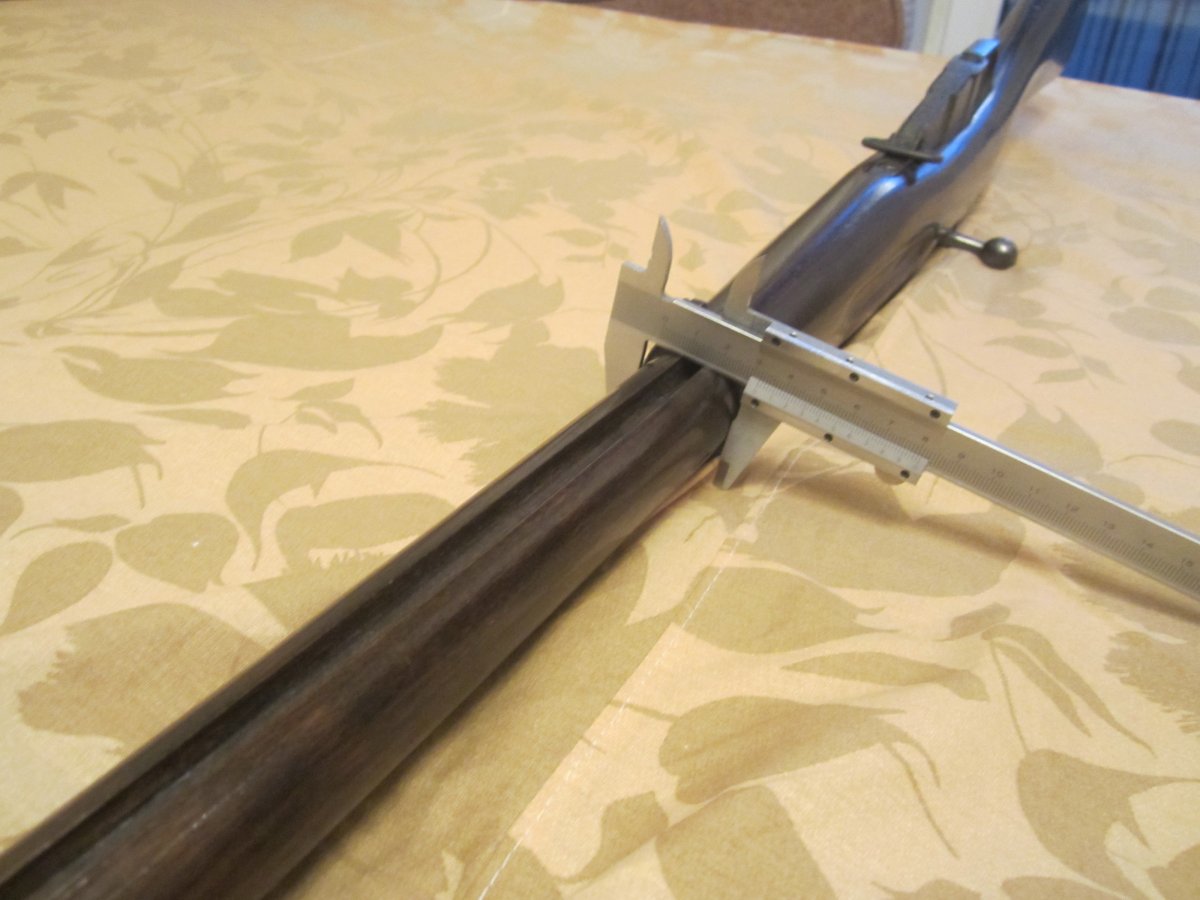

    По ложе. Довжина 1210 мм, на першому фото це добре видно. На цьомуж фото є всі розміри стосовно довжин. На ньому відлік йде з ліва на право по порядку від початку та до кожного елемента. Про свяк випадок зробив замір на свому ложе, все вірно.
  18. 663
    663 ✠ Moderator
    17
    7.582
    Україна.
    По ширинах в тих місцях де кільця. Заміри робилися перед кільцем в притірку. Велике кільце ширина 32мм можна добавити 2 мм, бо на мому кільце зжате по максимуму. (рекомендую щоб все було в кращому виді, навіть краще чим в мене).
    Маленьке, передне кільце. Ширина ложа в тому місці 24 мм, додати 1 мм можна. Розміри робив з свого ложа.
    Стрипа, RIHARD 77, Kamerad Borman та 2 іншим подобається це.
