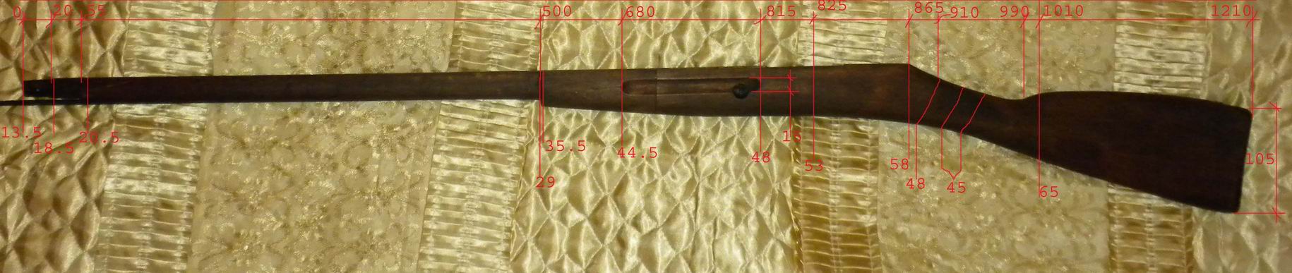

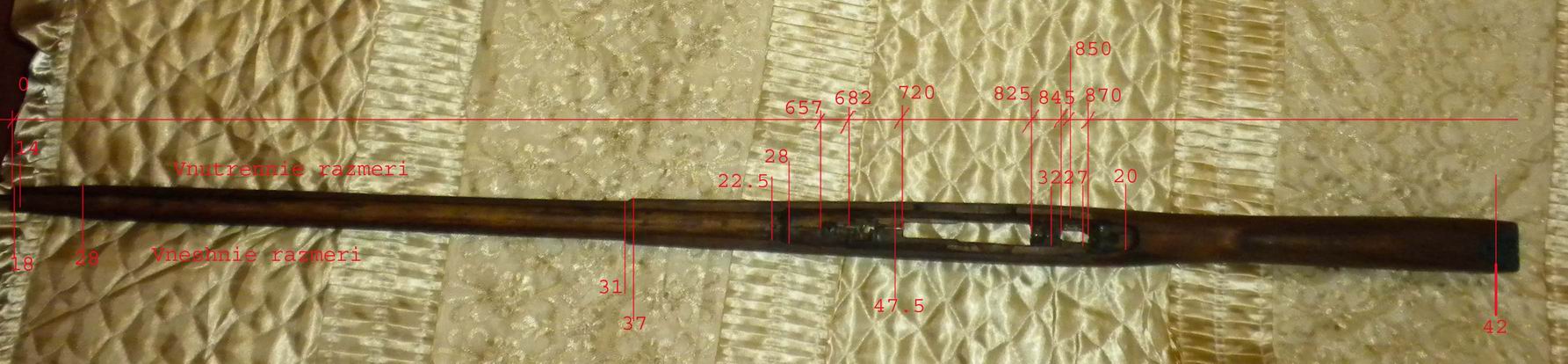

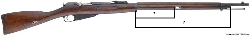

    Нужны подскаски по дереву на пехотную мосинку.Поскольку дерева найти не могу решил переделать из обычного царского.Суть волроса. 1.Какая длинна тонкой части ? .2.Какое растояние от начала тонкой части до ближнего края вставки под ремень ?.3 Какая длинна накладки на ствол ?. А может повезет и у кого небудь найдутся чертежи. или дотошные фото.(ищу ищу и все не то) ПОМОГИТЕ у кого есть информация. Спасибо не проходите мимо.

    Не могу вспомнить с какого форума эти фото, но надеюсь :beer: они Вам помогут.

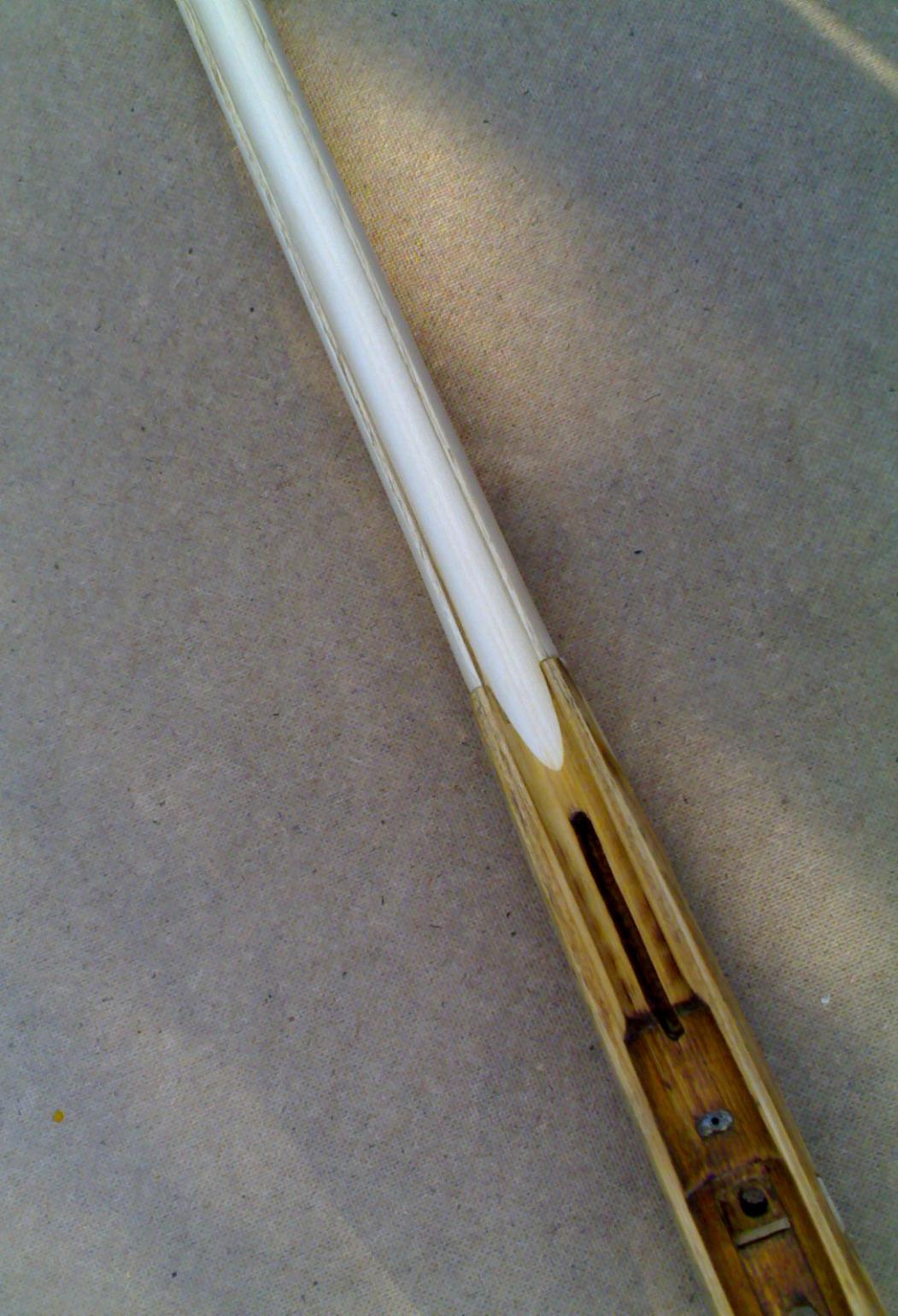

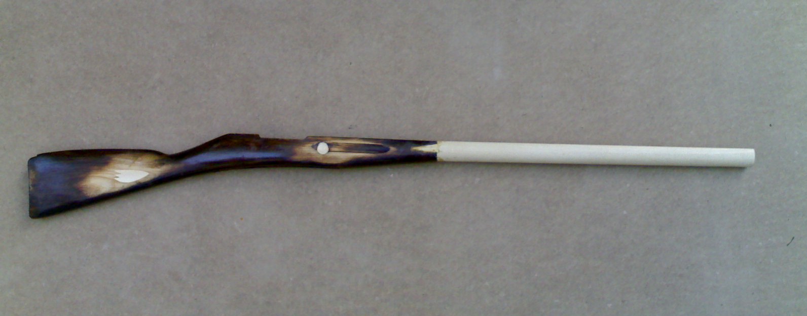

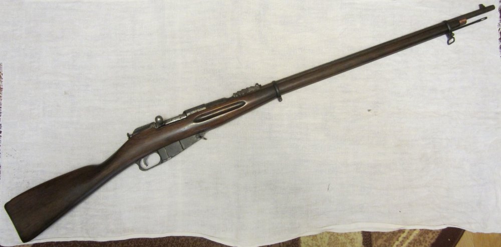

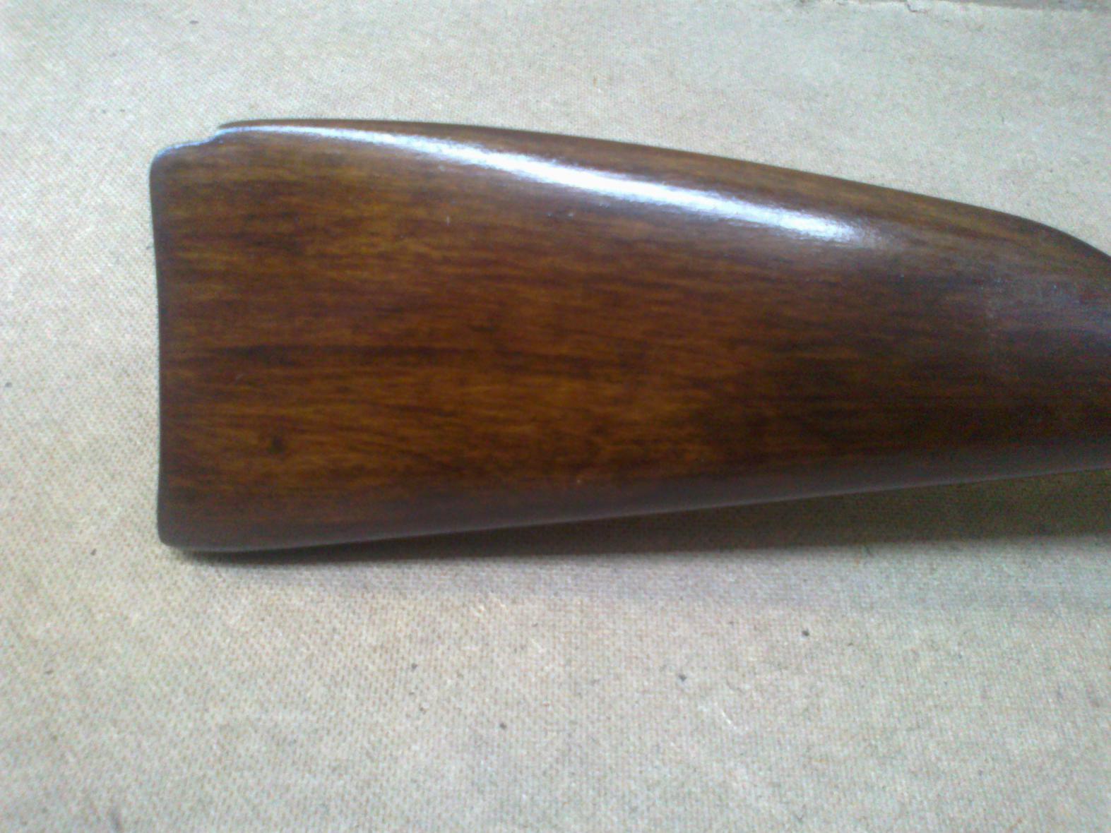

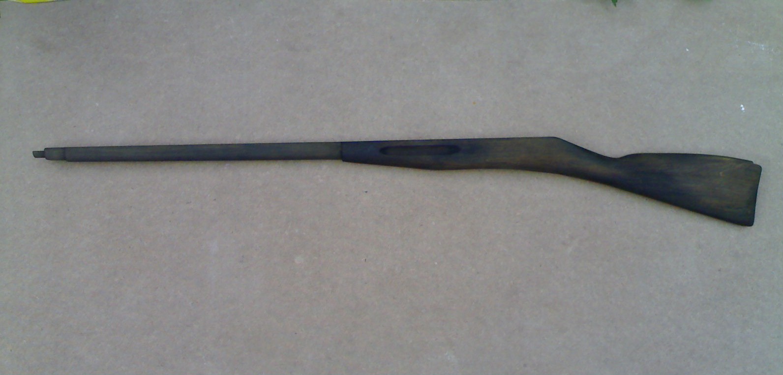

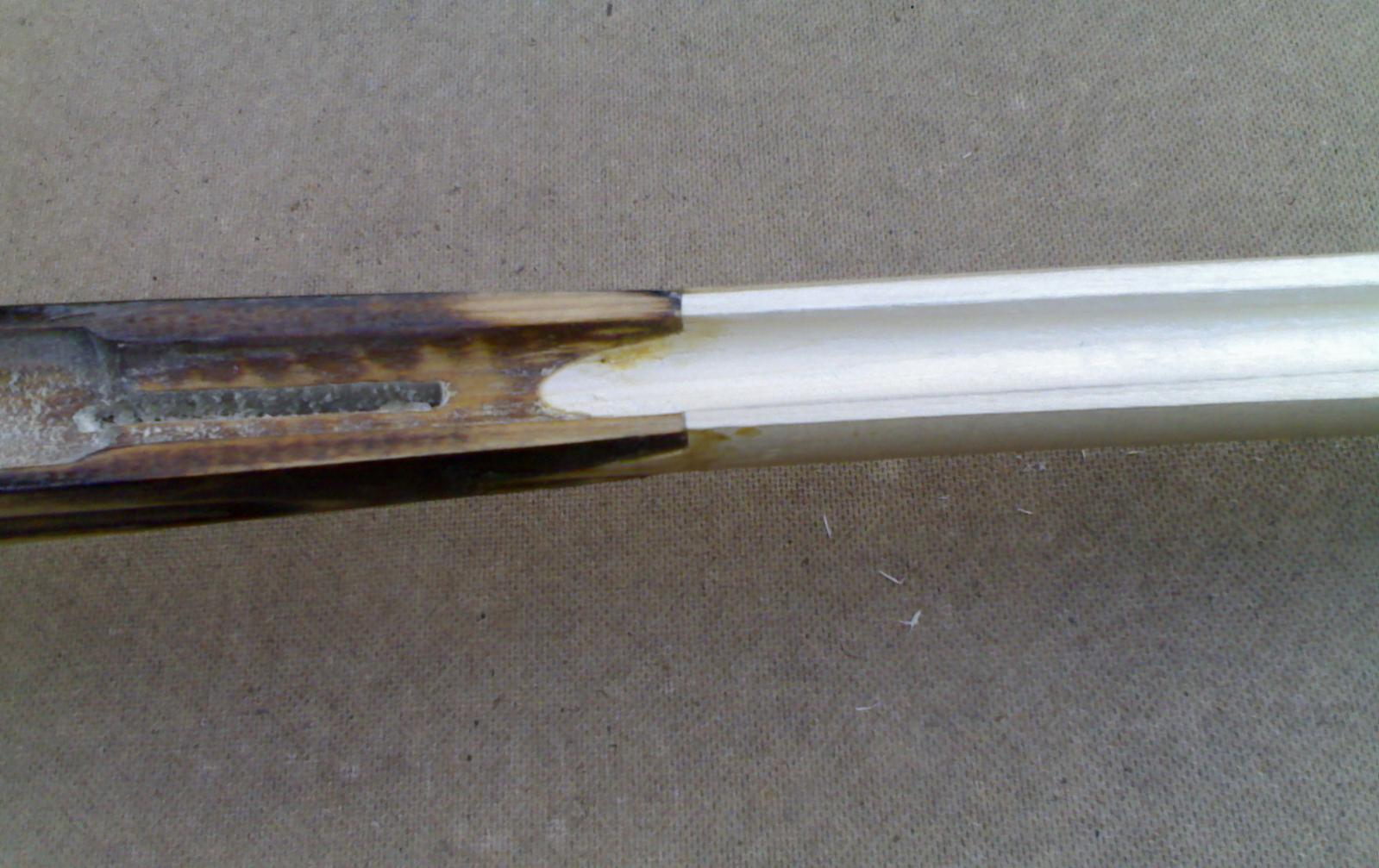

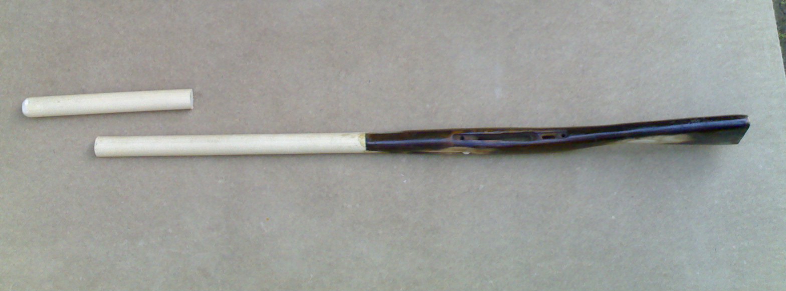

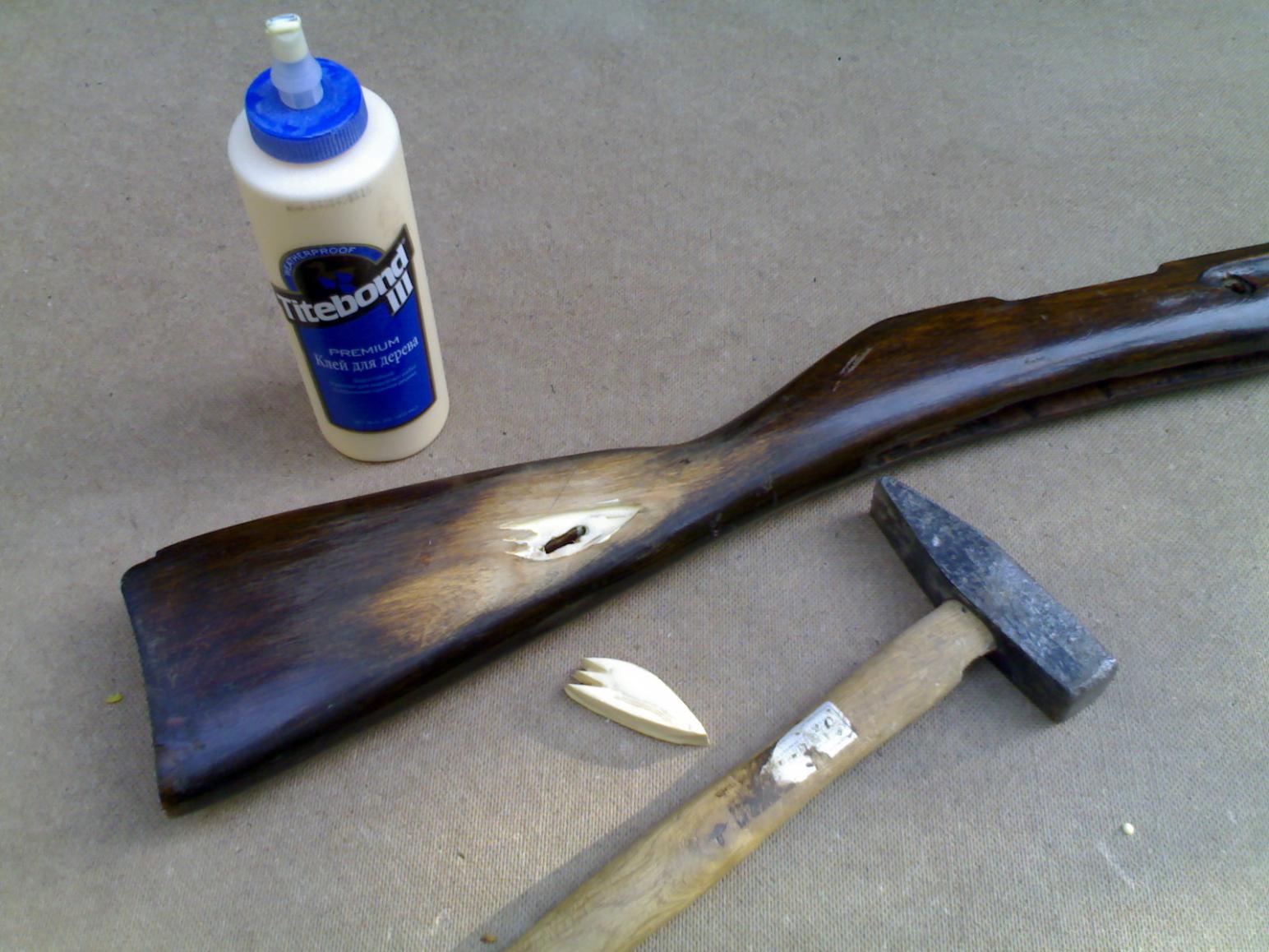

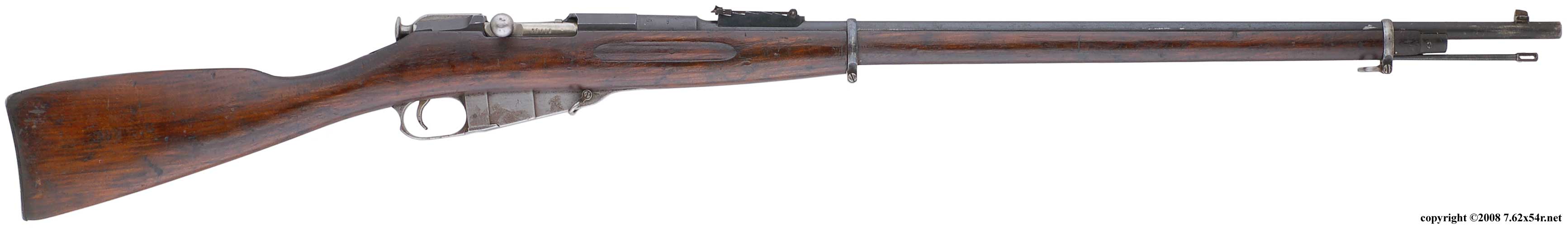

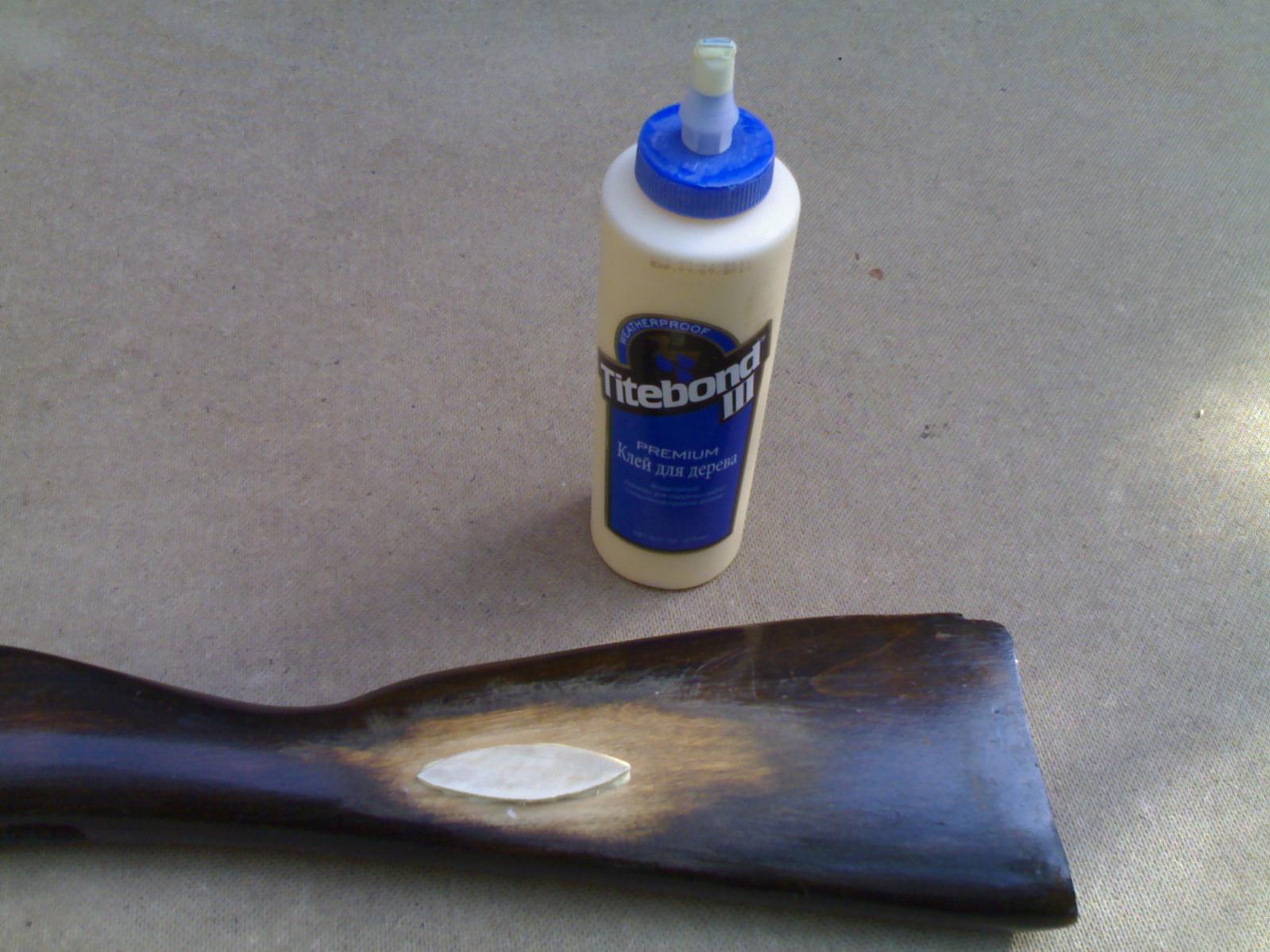

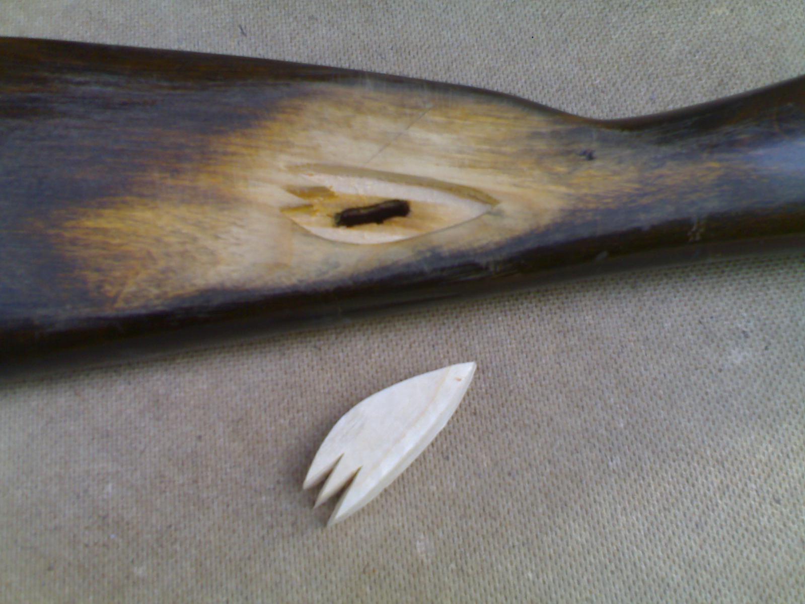

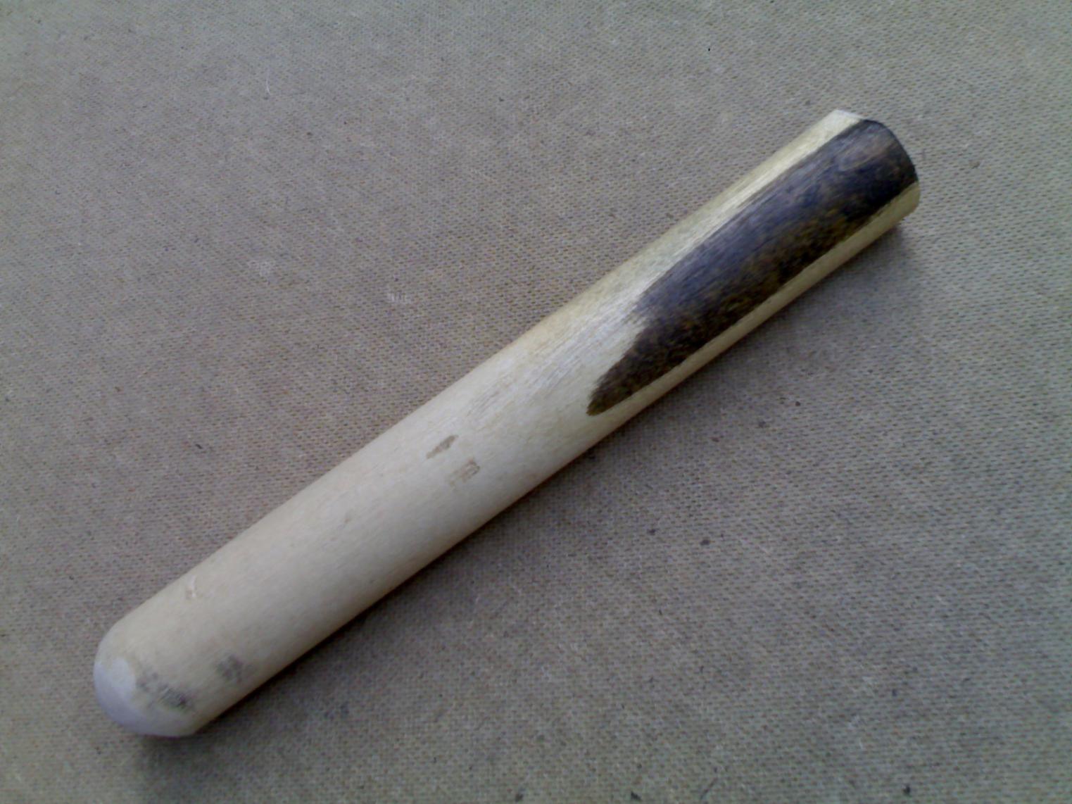

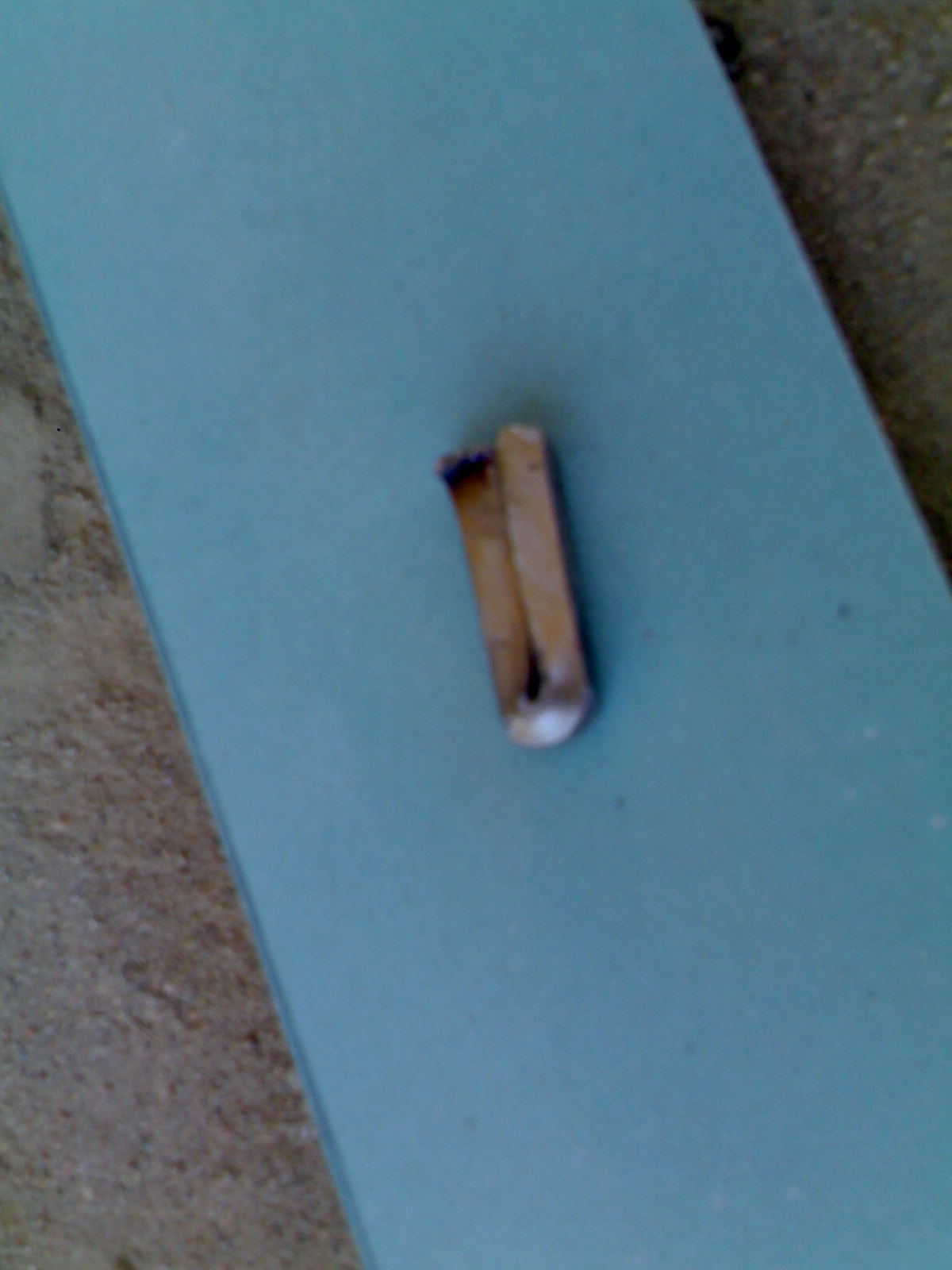

    Всем спасибо за информацию. На конец собрал нужную информацию по дереву.И решил делать с обычного ложе мосина царскую пехотку раннего обрасца без накладки.(для разнообразия).Хочу как на фото 1. Для начала взял березовую заготовку вернее черенок от лопаты и отрезал переднюю часть ложе.Фото 2.Столярные работы начел с простого заделка отверстий нагелей и глазков от ремня.Выдолбил потаи и изготовил вставки.Ставлю на столярный клей и забиваю молотком.Жду завтра.Последующие фото. ПОДСКАСКИ ЗАМЕЧАНИЯ КРИТИКА ПОДДЕРЖЫВАЕТСЯ .

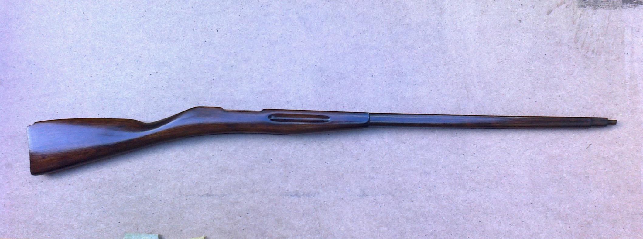

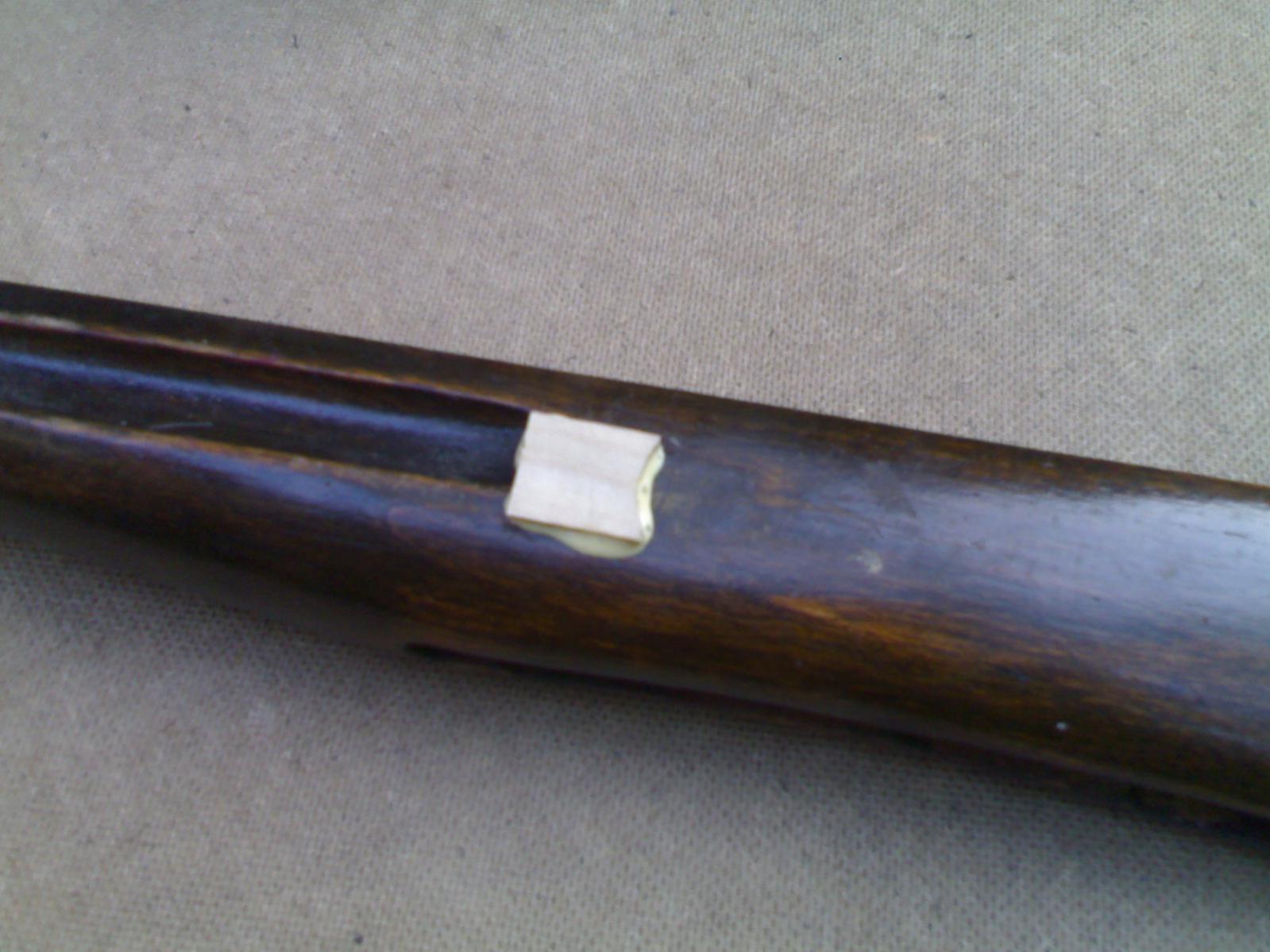

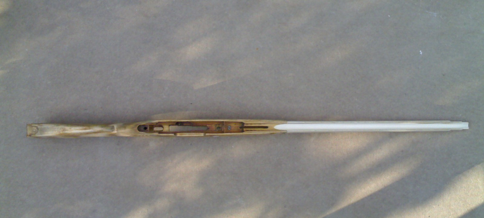

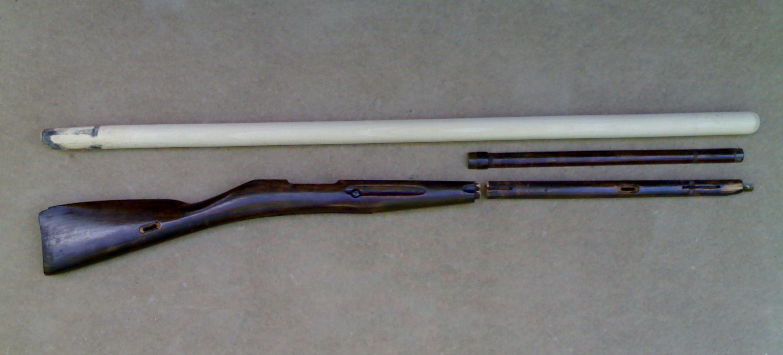

    Кое как шлифанул вставки и принялся примостыривать к ложе черинок.Самое лехкое и надежное соединение по моему ето просто шып.Потом отрезал черинок в общий размер с ложе.(с небольшым запасом)для получения нужного размера.Не достающую часть ложе не стал сначало вырезать в размер и давать окончательную форму а потом клеить потому что малоль при склеивании как получится.Может чуть повести дерево или просто збится ось. Атак потом нарисую ось нанесу размер и в перед строгать.

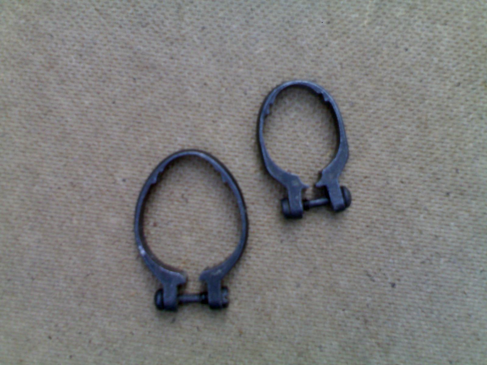

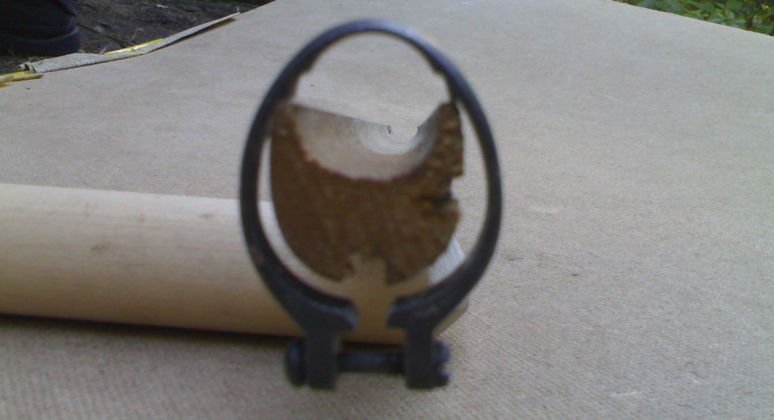

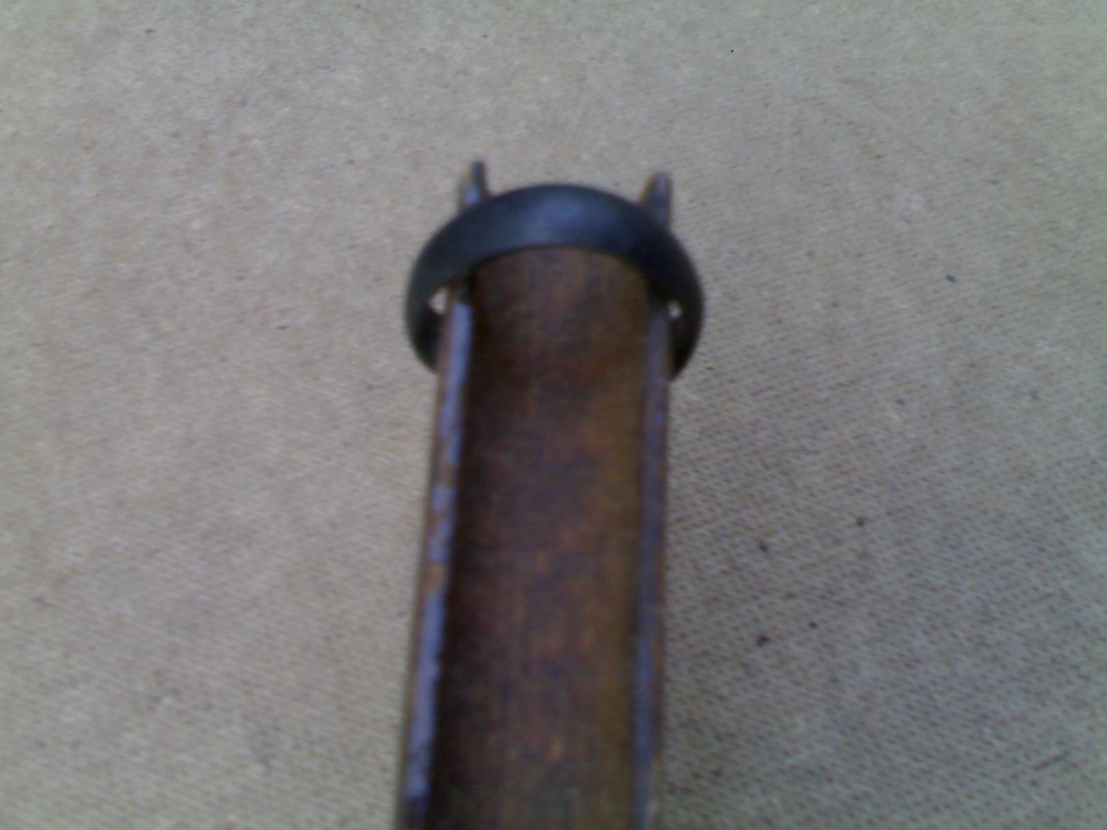

    Перед тем как начать давать форму ложе в первую очередь надо чтоб были в наличии ложевые кольца.Будет на один вопрос меньше по созданию правельной формы.Будет большая ошибка если ложе зделать как у поздней мосинки только длиннее.На фото видно что они отличаются толщиной и формой.(фото зделано с той части где должно стоять кольцо только в розжатом состоянии .если его зжать то разница будет не большая .И ещо часть черинка которую отрезали можна использовать для подбора цвета лака удобно материал тодже.

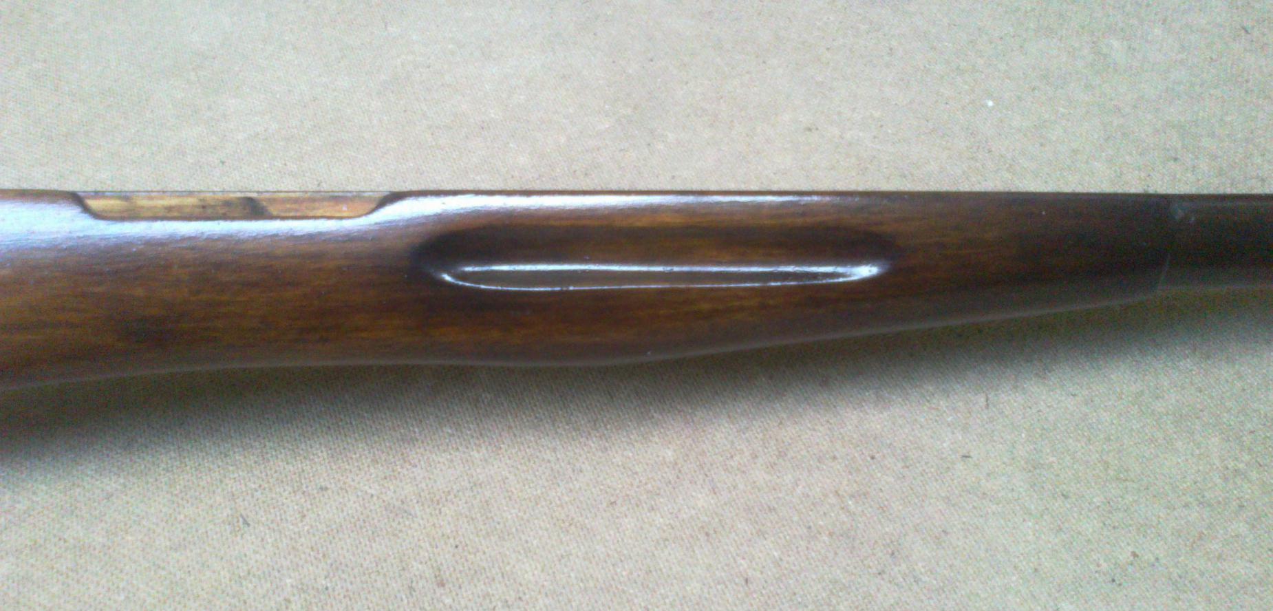

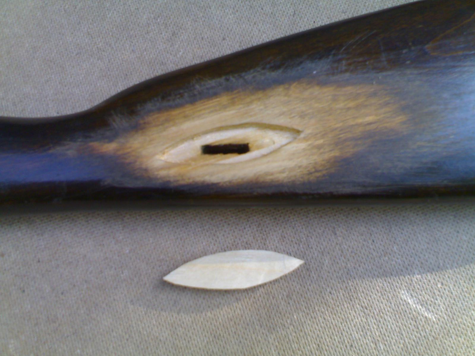

    Продолжил работу.Вырезал стамеской канавку под ствол (карявенько) и поправил наждачкой, получилось просто отлично.Следует учесть ствол идет на утоншение к мушке.Потом отмерил согласно чертежу все растояния,нанес на дерево и пошла основная подгонка.Если с видом з боку все ясно то с переди подганял с помощю ложевого кольца.Предварительно зжав его чуть больше половины.Форма вроди получилась самое то. А вот на щот лаковки дал маху темновато завтра буду исправлять.Пока не покрыл окончательно.Хотел зделать под темный орех а влупил так влупил.(Робота с ложе идет медленно, свободного времени мало)Да и ложе пусть сохнет.

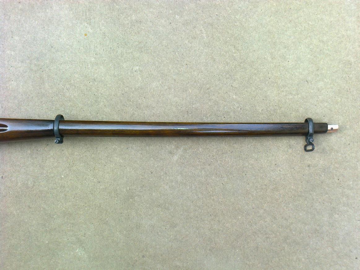

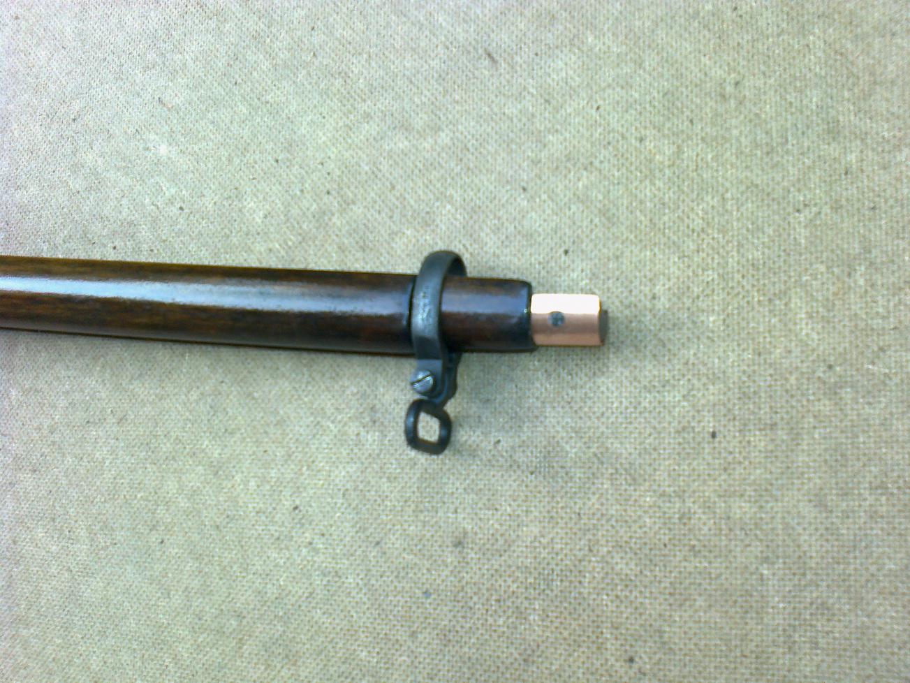

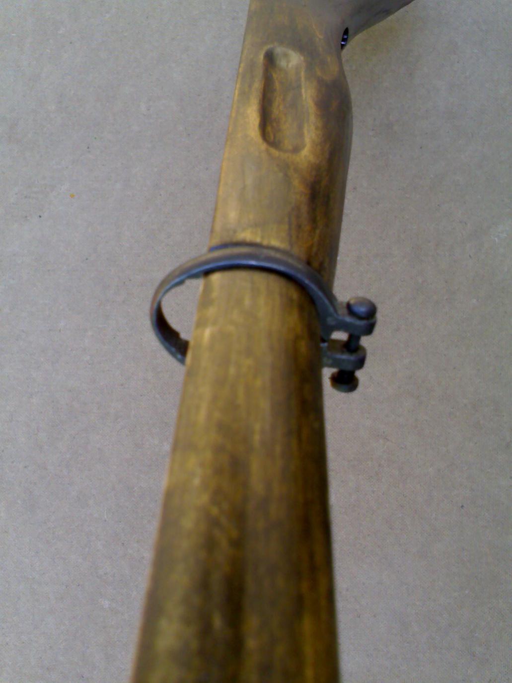

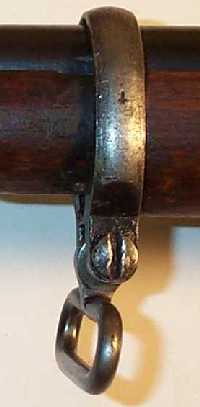

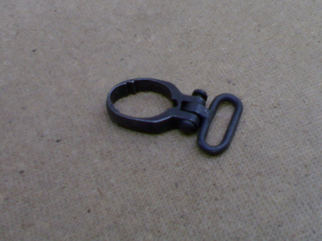

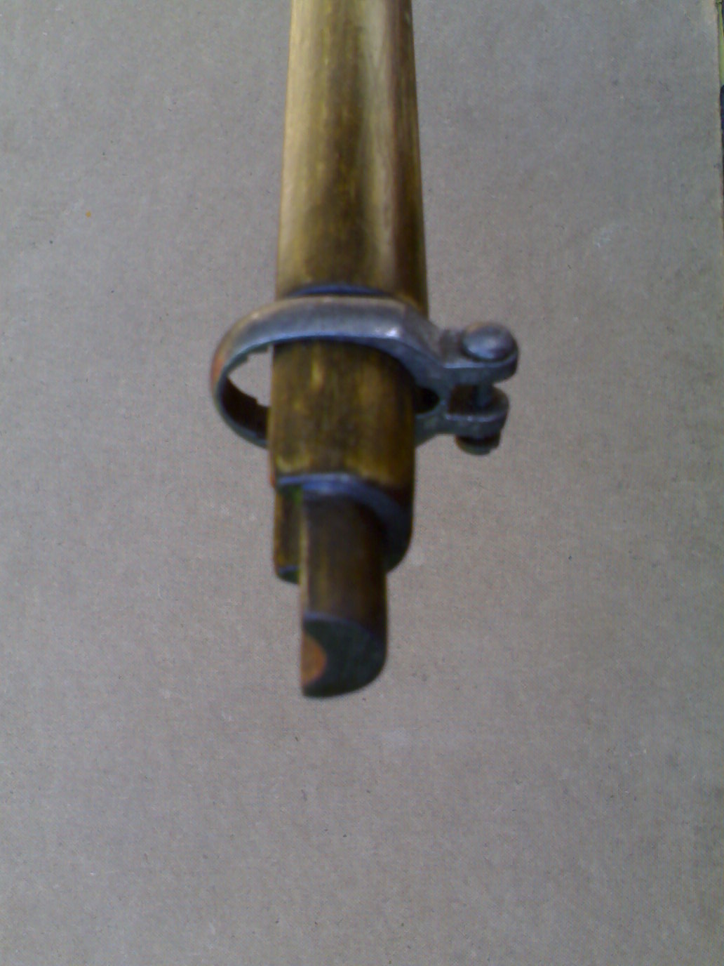

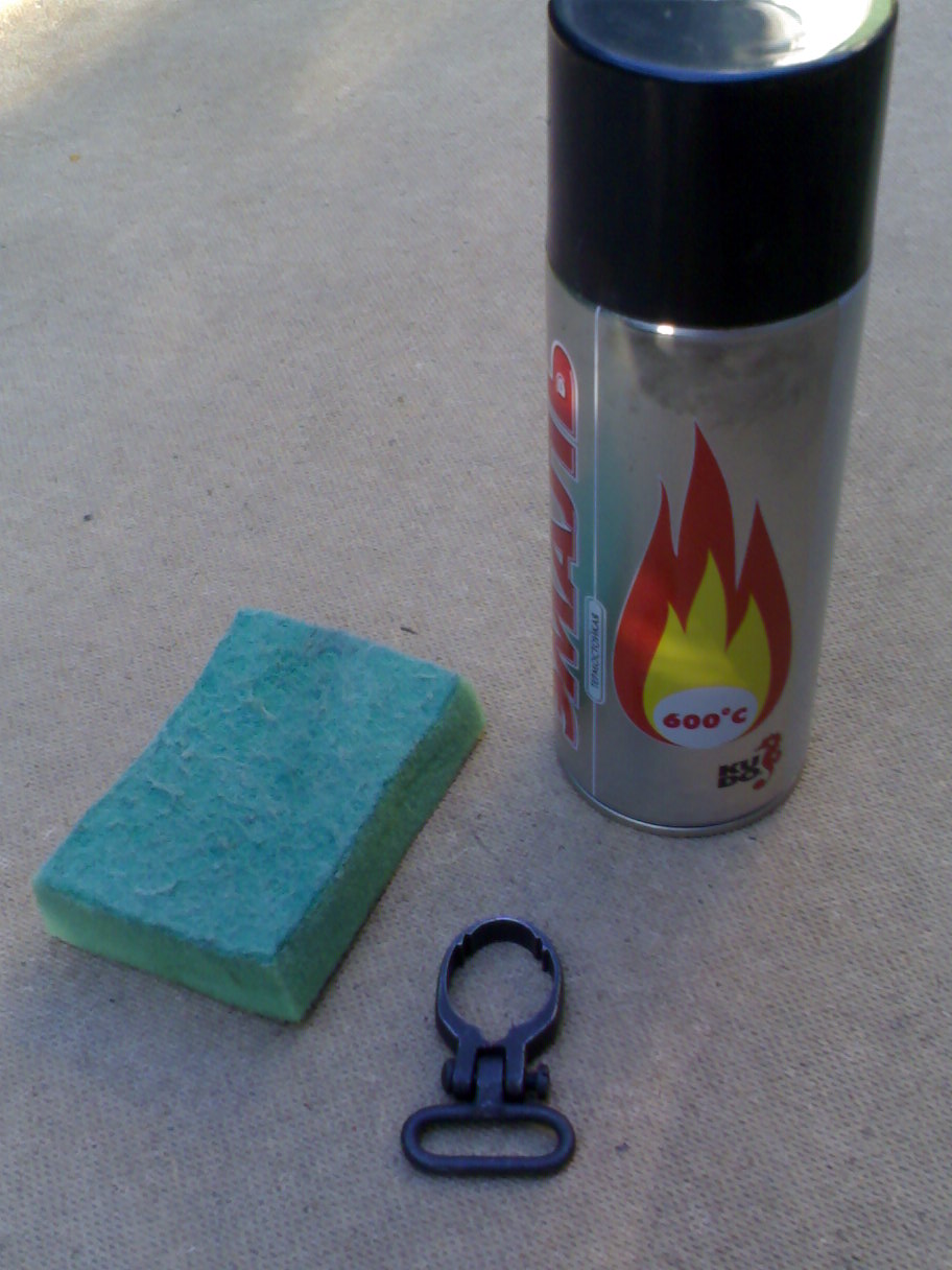

    Пролачить так и не удалось до того состояния как хотел.Тепер светлое и без темных переливов как хочется.Сделал фото как сидят кольца.Вроди ничего.После лаковки начну заниматся кольцом под ремень как на 3 фото.Кольца ложевые с кольцом под ремень не нашол (да и мои не подходят не такие кованые цельные ) придется поработать кулибиным.

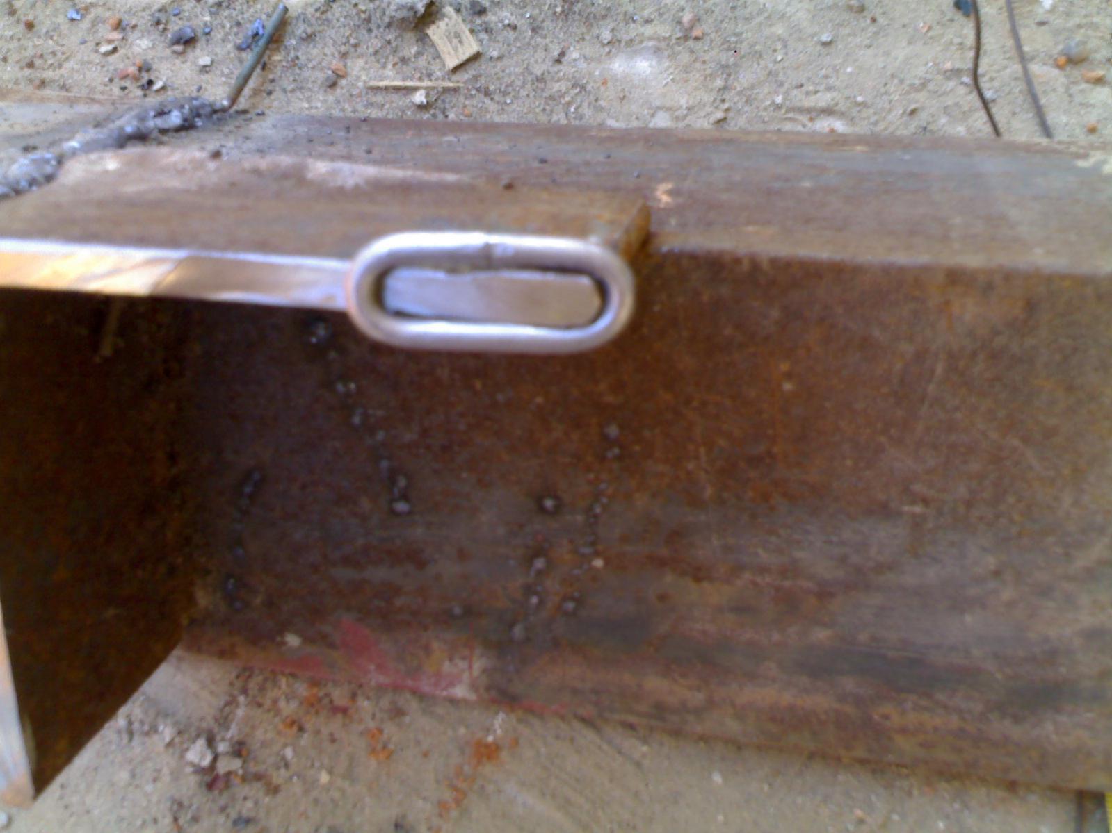

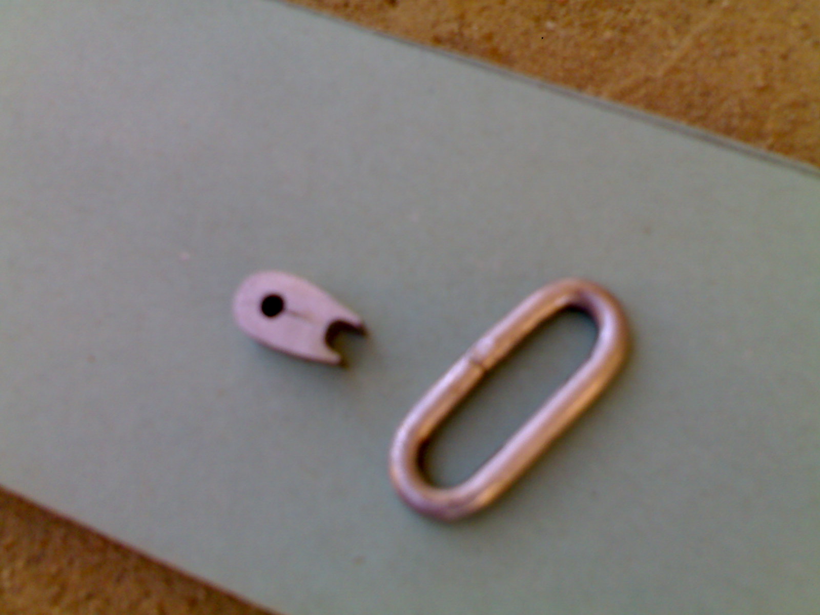

    Ложе на обозрение народу выложу чуть позже.(идя на роботу не удержался пролачил по второму разу (сохнет)).Изготовил кольцо под ремень.1 Из полосы толщиной 5мм вырезал полосочку 6мм ето чуть с запасом.2 Согнул ее в двое (для того чтоб не портить винт ложевого кольца а просто обхватить его. 3 Просверлил в акурат где кончается шов сверлом под винт ложевого кольца.3 Надал грубую форму и подогнал размер по шырине (идеальная форма пока не нужна потому что впереди сварочные работы). 4 Из ручки ведра 4мм на уголке изготовил кольцо.5 разогнул полоску для крепления кольца которую изготовил одел на винт ложевого кольца и сжал . 6 Сваркой сварил вместе и надал форму. Получилось ложевое кольцо не испортил и кольцо под ремень на месте. Процес воронения пока не освоил а варить в нигролах не стал есть мнение варка ето не больше чем собравшыйся нагар на метале. Для начала покрасил чорной огнеупорной краской и через часа два протер мочалкой для мытья посуды так чтоб местами создать ефект потертости.Получается емитациа воронения не отличить от настоящей (совпадение по цвету и структуре идеально) Краску наносить еле скрыв метал. Если востанавлевать отдельные части как патронная коробка или раковины ствола епоксидкой то такой способ емитации воронения тоже не плохой К стати реставраторам касок мочалкой можна снимать блеск на краске тикурила (кроме тикурила отекс)Без фонатизма получается хорошая матовая поверхность предварительно мочалку разомять и потереть на пробу.Процес и результат на фото.

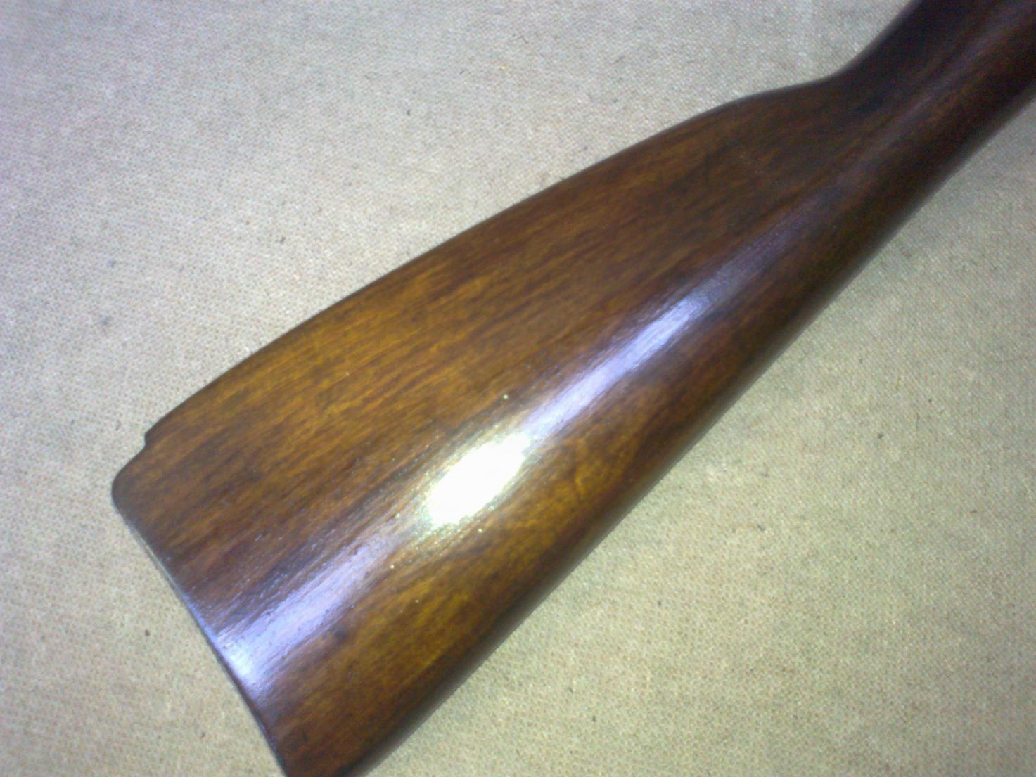

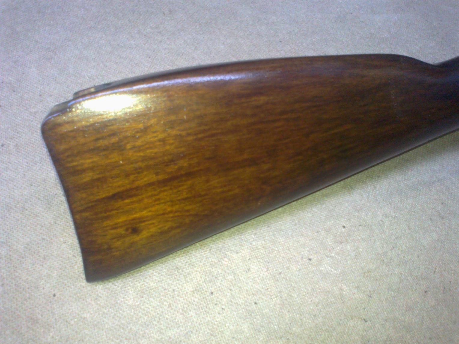

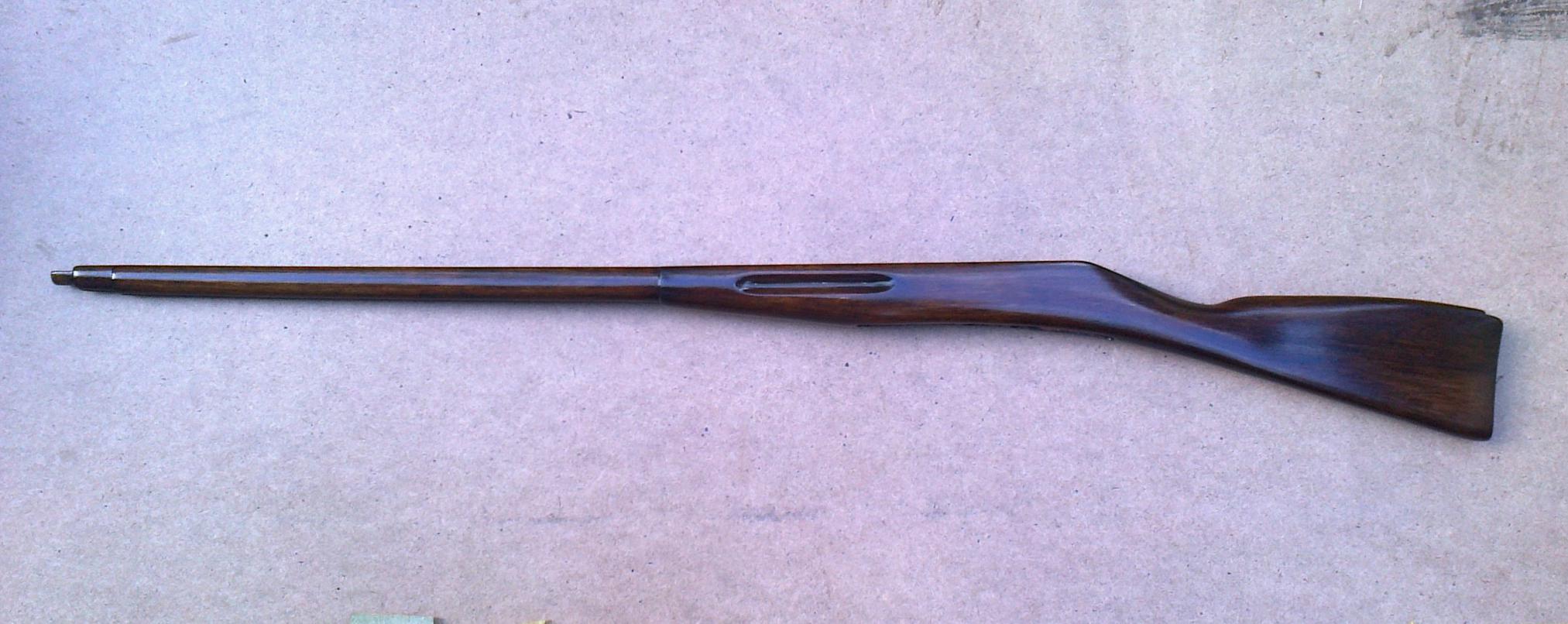

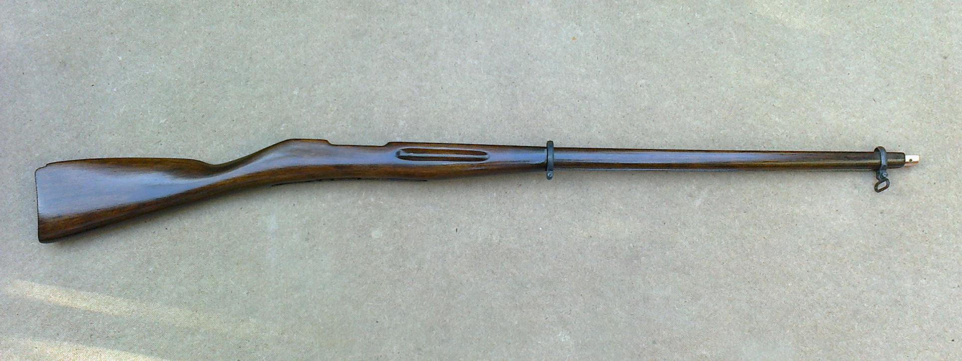

    Результат роботы.Мои замечания по роботе.В процэсе покраски.Перед лаковкой обязательно пройти места заделок и рем вставок которые делались белой краской предварительно розбавив ее лаком того цвета которым собираетесь лачить дерево.Розбавлять так чтоб преимущество было у краски.Делаем для того чтоб краска попала в те места где стыки вставок (если попадет лак. места станут темными как царапины и скрыть их трудно а белый цвет накроет без проблем) Потом чуть шлифануть без фонатизма.Результат на фото.Специально места вставок и стыков (поверте их не видно дажэ если взять цеве в руки).ДА чуть не забыл После шлифовки краски (лехкой) в тех местах и только пройтись полу сухой кистью с лаком вдоль волокон Скроет все линии и предаст вид структуры дерева.

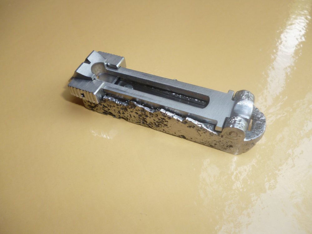

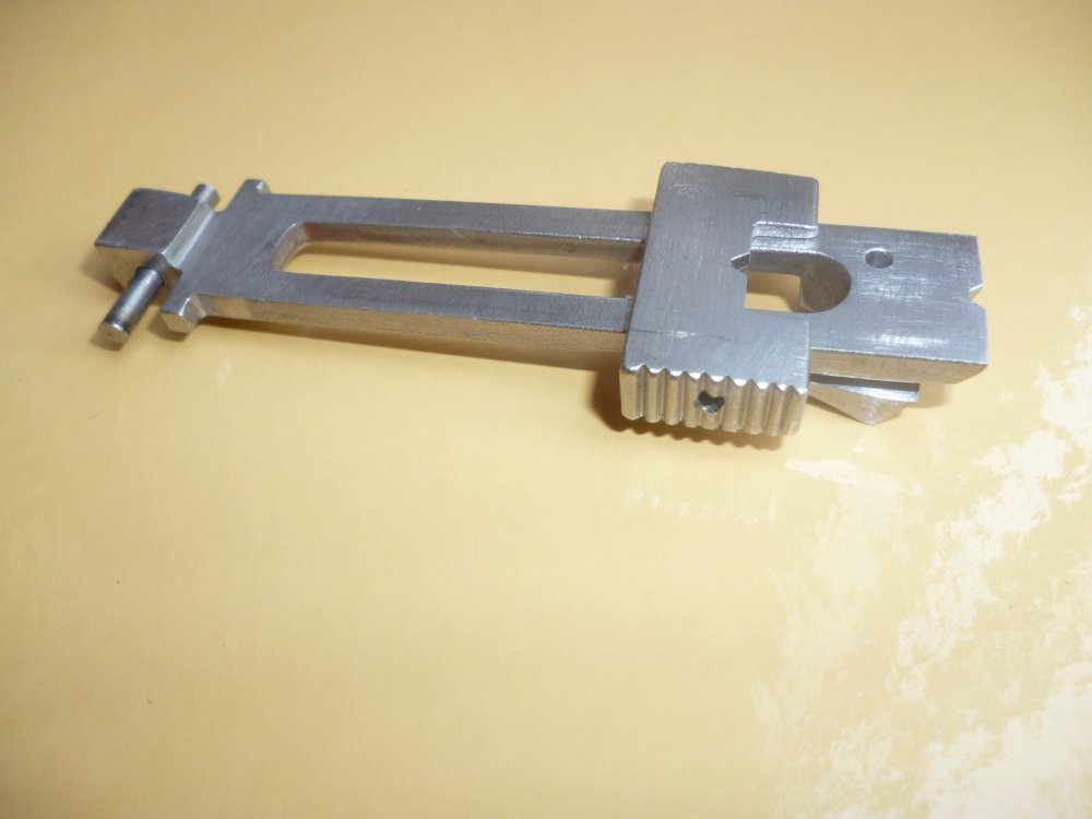

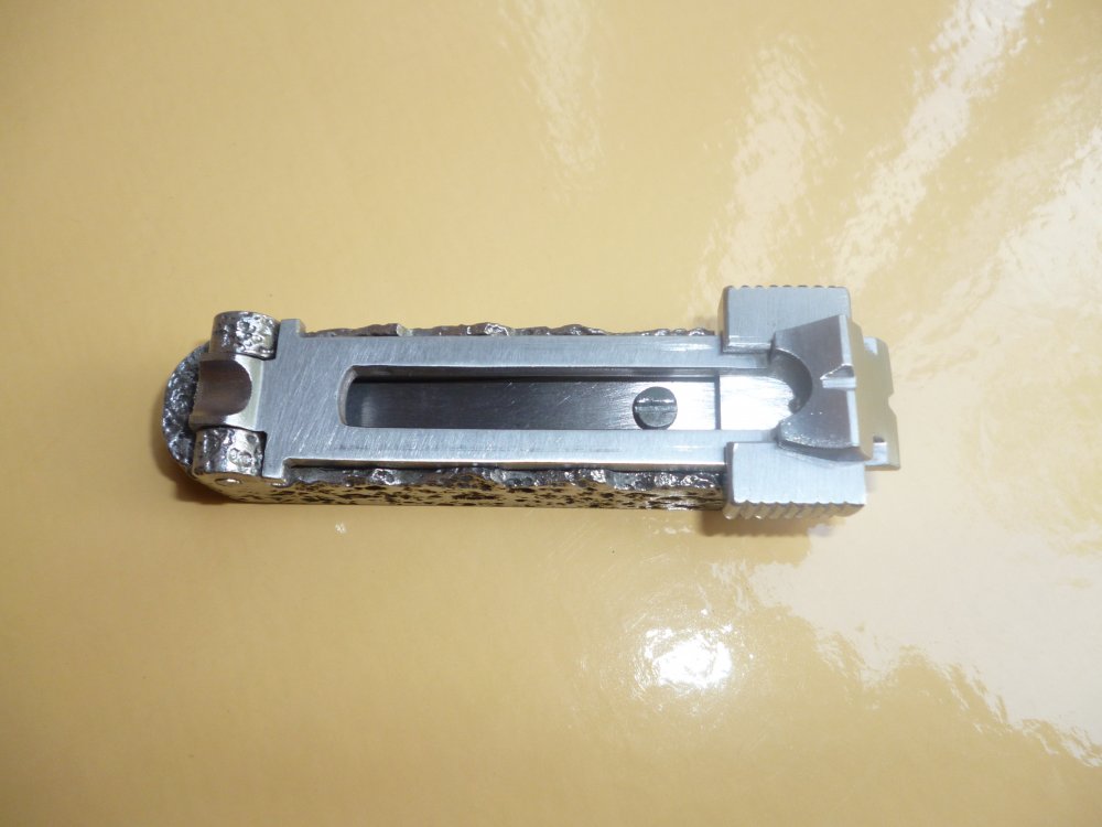

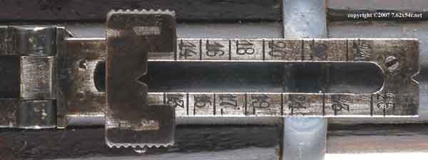

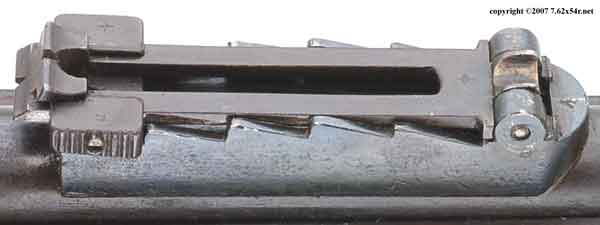

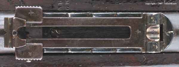

    Тема не здохла. Дерево лягло как родное хоть и делалось от железа в дали 500 километров ато и более только по чертежам. Столкнулся с очередной проблемой Прицельная планка. После полу годовых поисков планки как на фото охладел к поискам. Задумал сам смастерить планку. Из а поисков планки и отсрочил показ своего творения думал покажу всё сразу. Но не судьба.
    ALEKS81, RIHARD 77, Стрипа та 3 іншим подобається це.
  20. 663
    663 ✠ Moderator
    17
    7.598
    Україна.

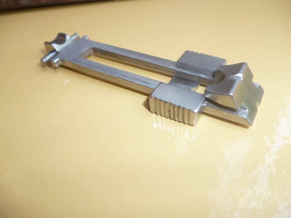

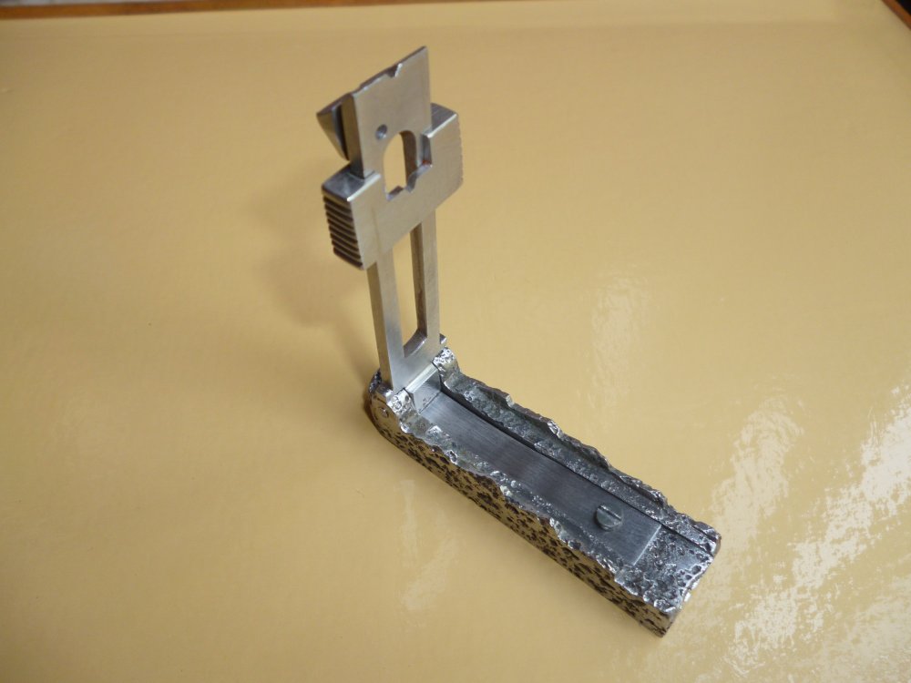

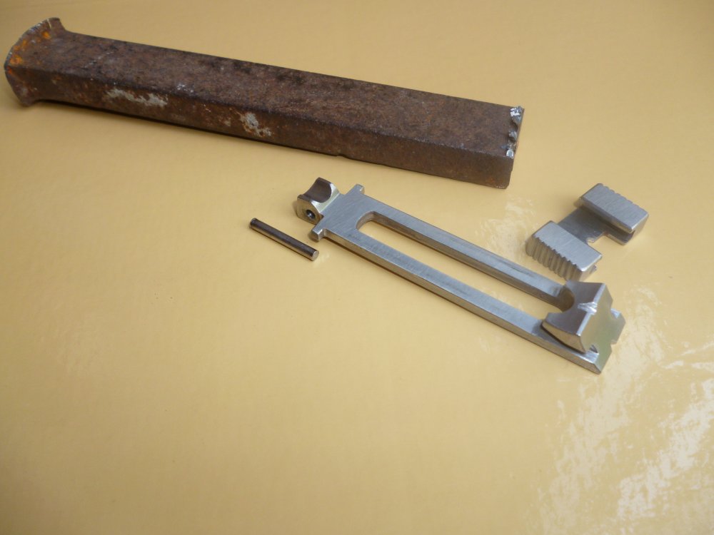

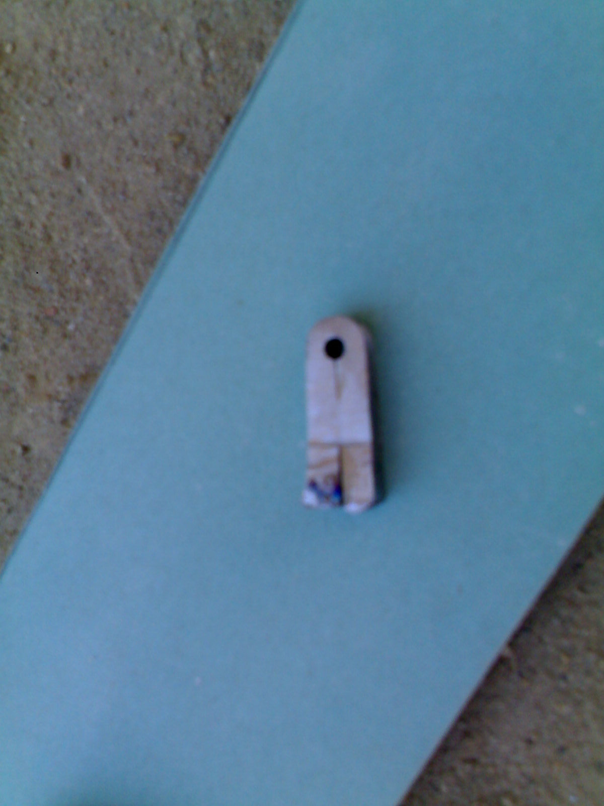

    Для начала подобрал из интернета подходящие фото нужной мне планки. За основу было взято базу Коновалова как мне кажется она идентична той которая мне нужна. Исходя из размеров базы прикинул размер самой планки поскольку чертежа не нашёл. Взял старое самодельное зубило и пустил на заготовку самой планки. Пружину пришлось делать тоже самому из старой ножовки по дереву. Вырезал в размер. просверлил дырку. согнул в нужный угол. нагрел до красна и в воду стала пружинить ого го.
    rast gasser, Helmut Hesler, ded72 та 11 іншим подобається це.
  21. 663
    663 ✠ Moderator
    17
    7.598
    Україна.
    В оконцовке получилось что то такое. В переди цифры и воронение. Хотел чуть постучать корявым молотком и погрузить на пару часиков в купорос с солью создать вид беушности и поношенности но рука не поднялась всё таки день труда ушёл. Оставлю всё как есть хоть и база под него не тянет по сохрану.

  22. clava
    clava Stabsfeldwebel
    93
    203
    2.559
    Та у вас мабуть золотi руки комрад....

  25. Старий Похабич
    Старий Похабич Moderator
    7.521
    Бишівська Хунта
    Я так понимаю планку на фрезерном делали??? Или вручную????
    663 подобається це.
  26. 663
    663 ✠ Moderator
    17
    7.598
    Україна.
    К сожалению в ручную и без тисков. Вместо тисков у меня деревяшка и под нужный размер вырезаю углубление, вставляю туда заготовку чтоб не скользила и вперёд. Из механики болгарка, сварочник, шуруповёрт и пара рук.
