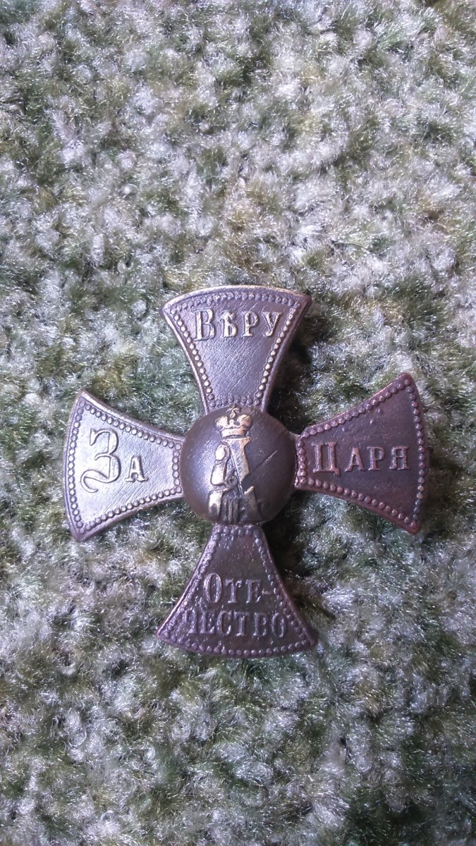

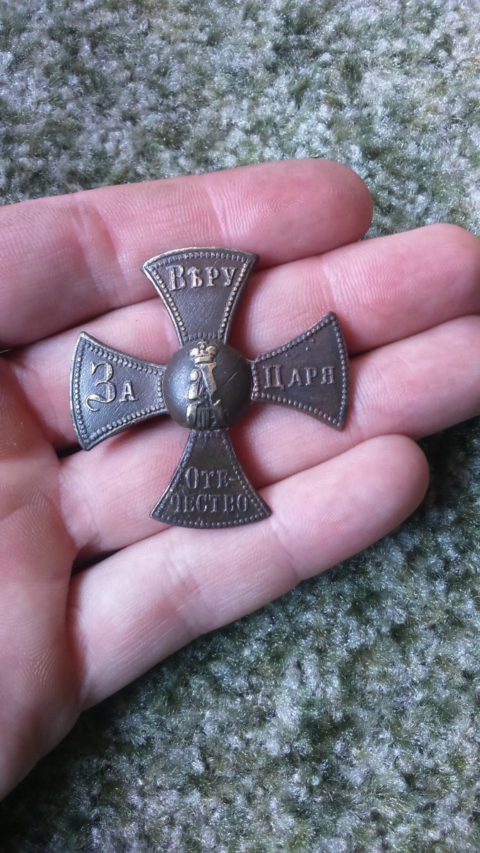

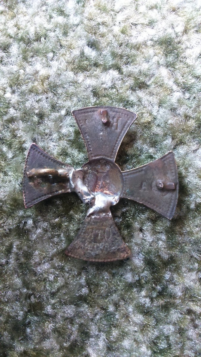

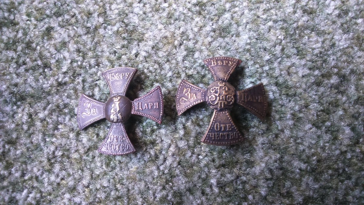

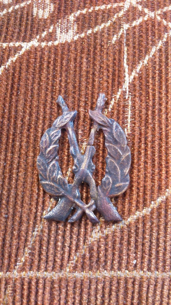

    Добрый день! припаяли лучи, получился такой вот крест
    antykvar_2009, ALEKS81, 968 та 6 іншим подобається це.

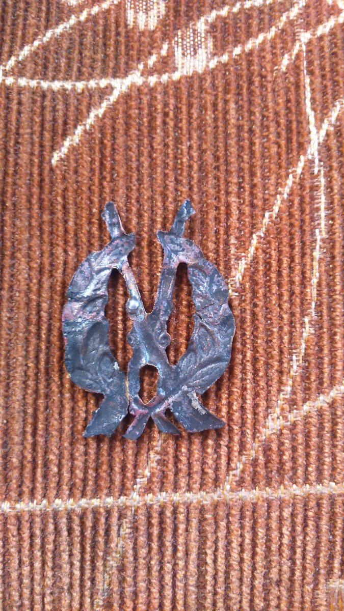

    Над кокардой тоже потрудились

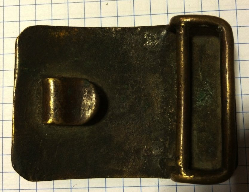

    Добрый день. Такой вопрос. Есть пряга, но обломано крепление для ремня. Какое должно быть, может кто размерами поделится.
    И еще, она покрашена в черный цвет. Могла ли быть покрашена в те времена или это самодеятельность.
    hudojnikhg9612 та 968 подобається це.

    image.jpg Краска левая, смело смывайте!
    Ворота вот ...

    Спасибо. Относительно краски, так и думал, если паять ворота, то полюбому смывать.
    Может есть фото збоку, что бы определить размеры в таком виде?

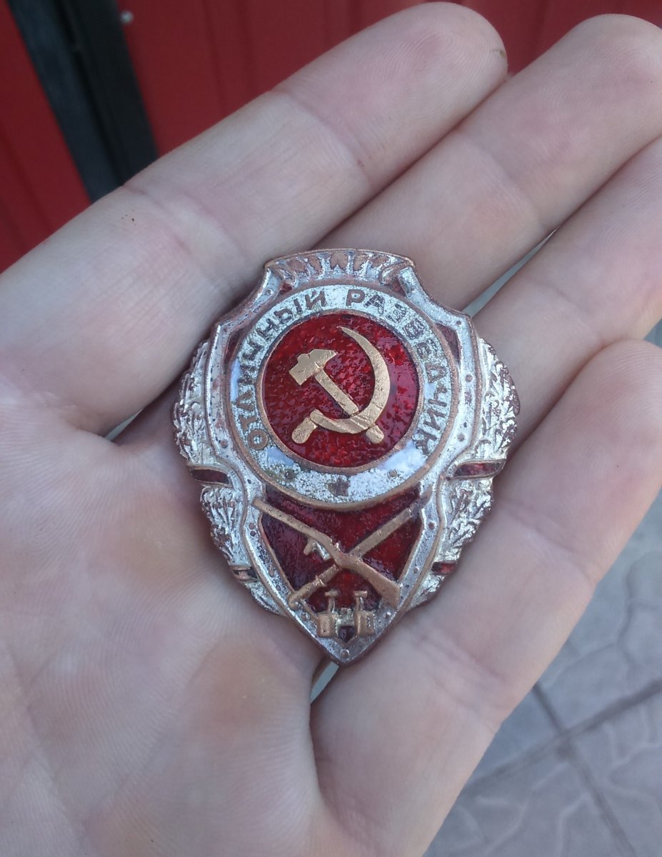

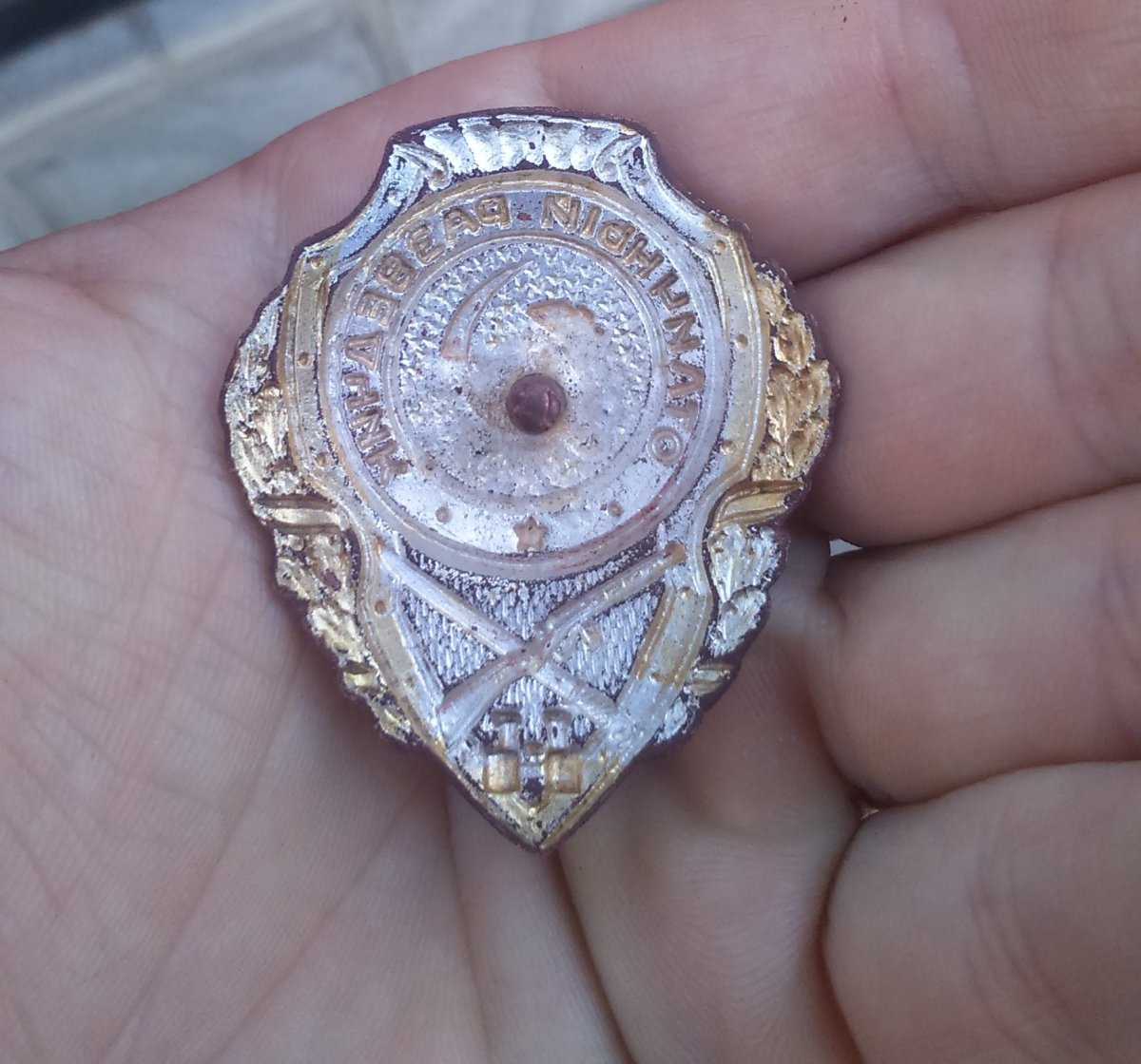

    Добрый день! вот еще одного отличника подмарафетил, старую эмаль снимать не захотел. жду Паралойд б 72, говорят очень хорошо затягивает все трещины шероховатости на эмали.

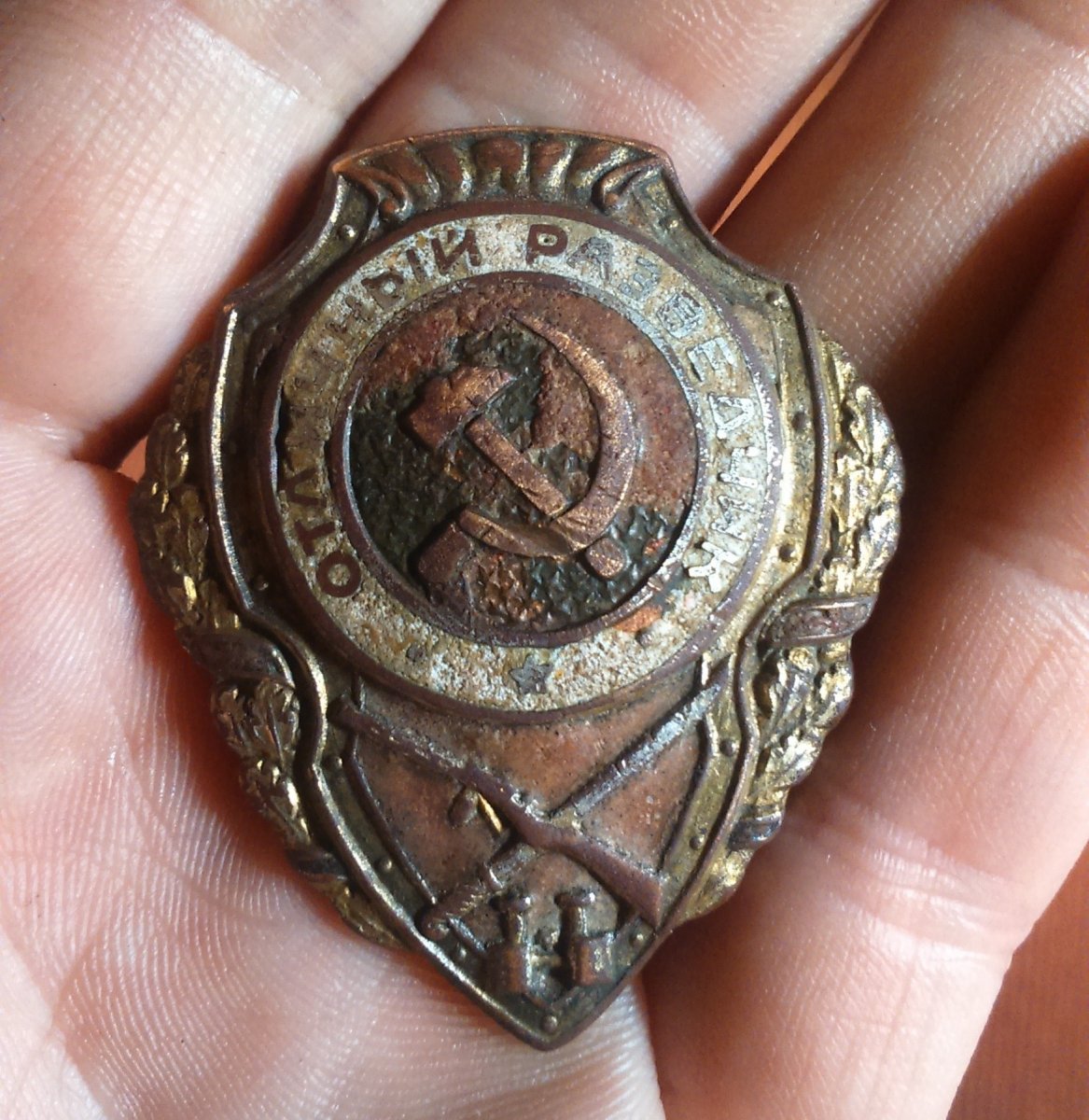

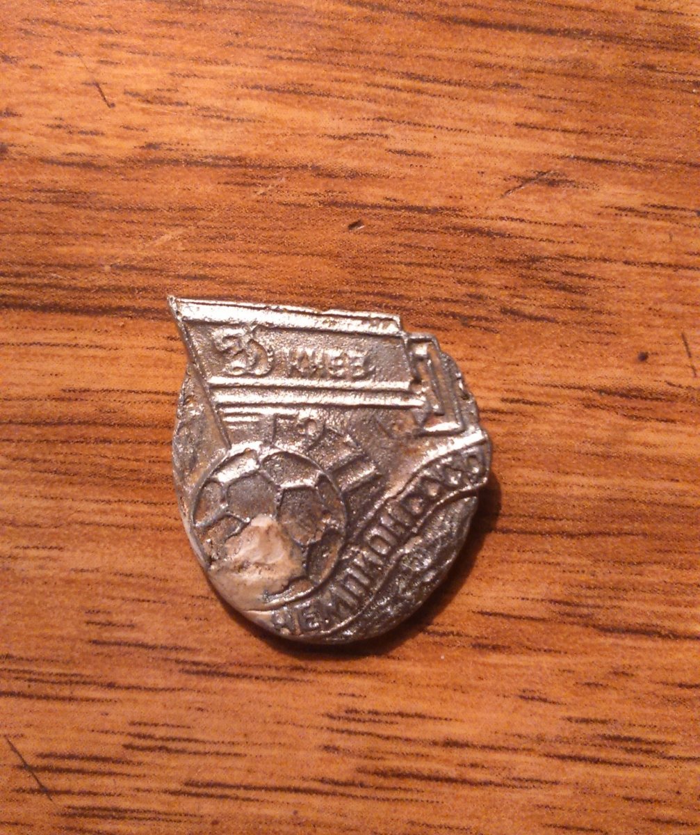

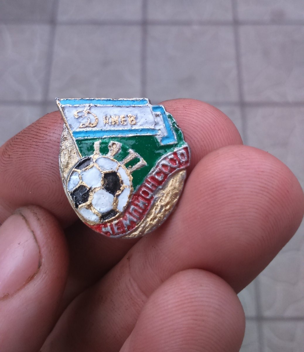

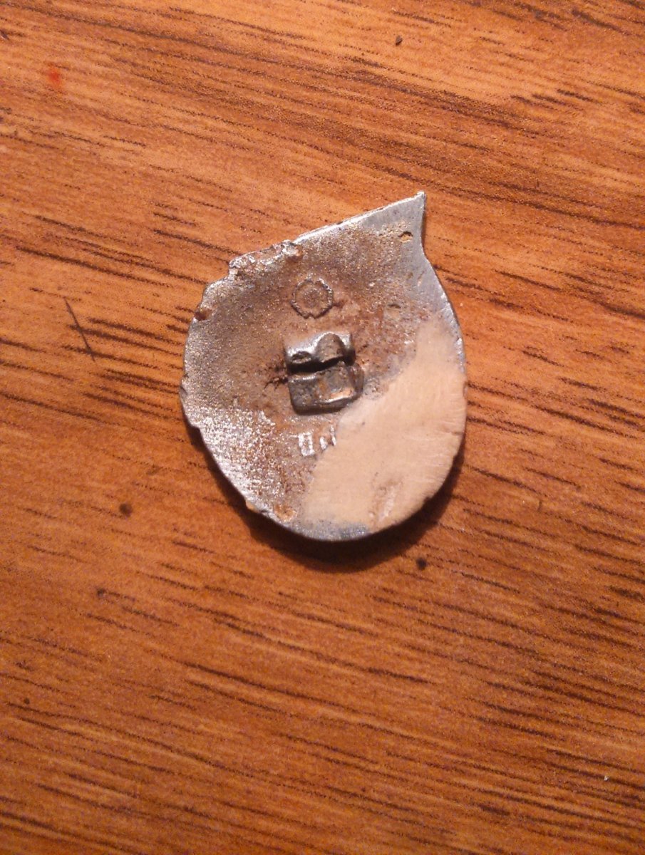

    Не антиквариат, но захотел восстановить этот значок, был найден на лугу, окись проела насквозь мяч, зашпаклевал и разукрасил.

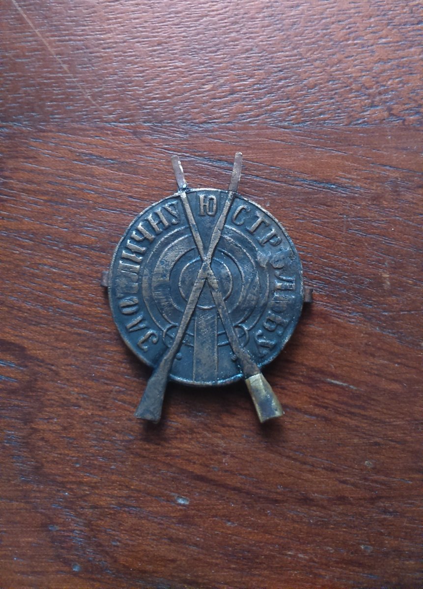

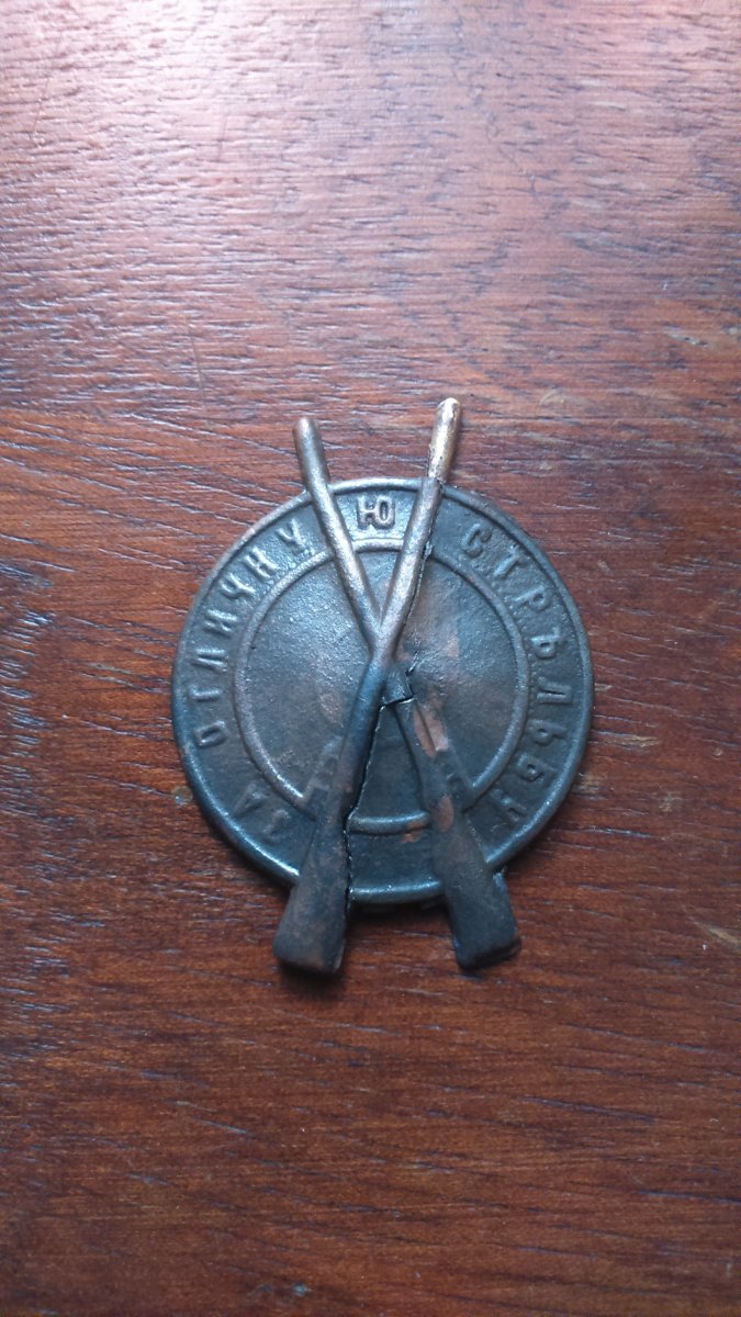

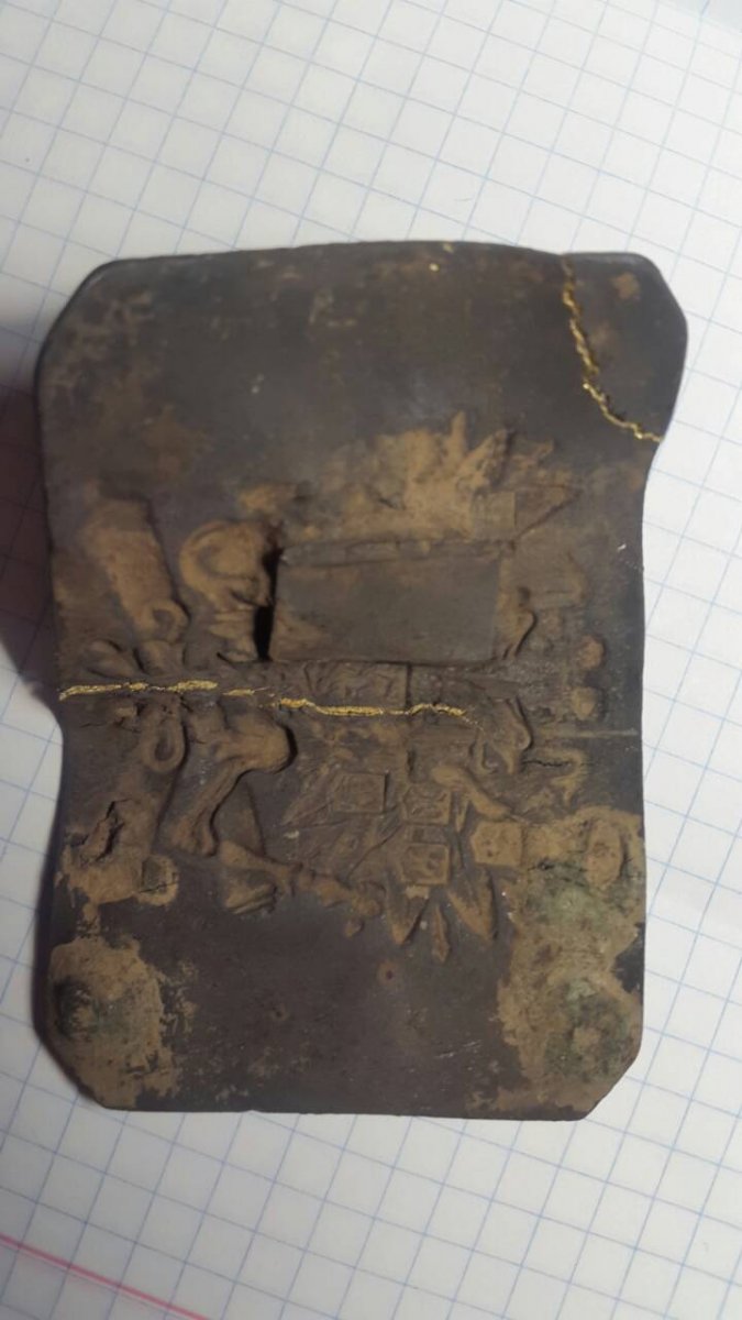

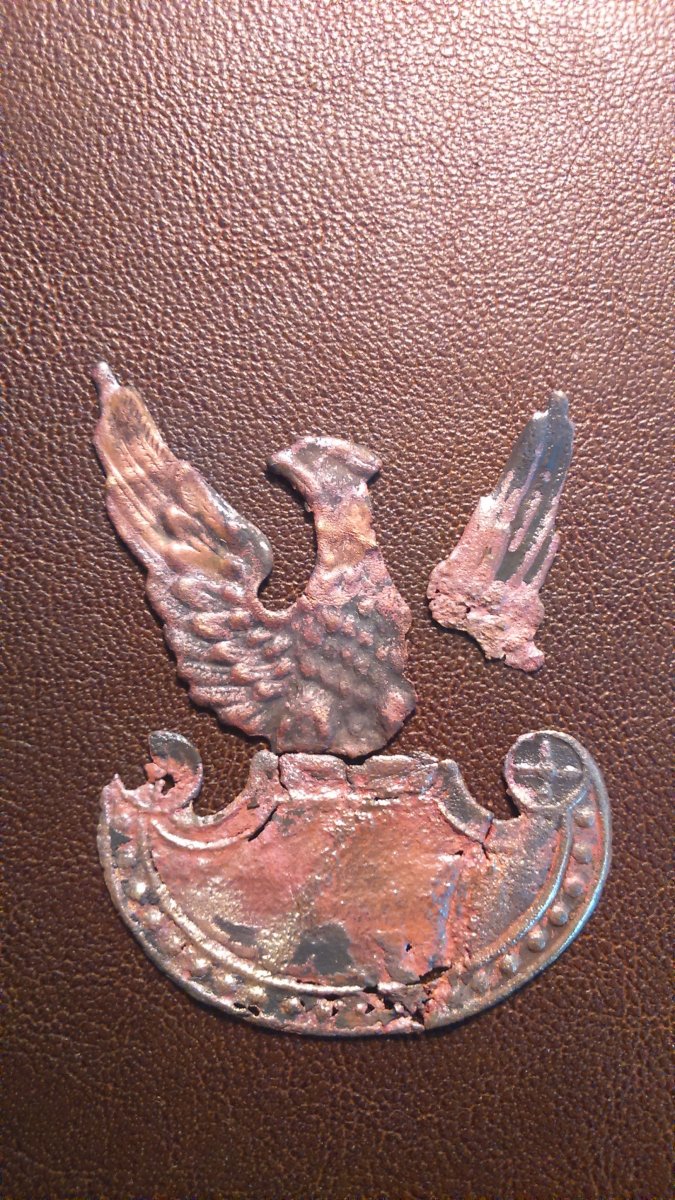

    Повырезал и припаял недостающие фрагменты, теперь нужно старить. так же надо придумать как скрыть трещину на втором знаку

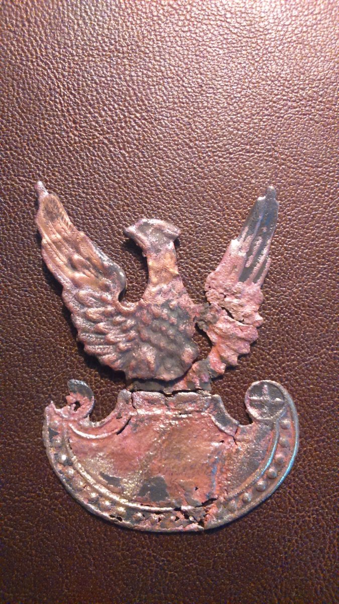

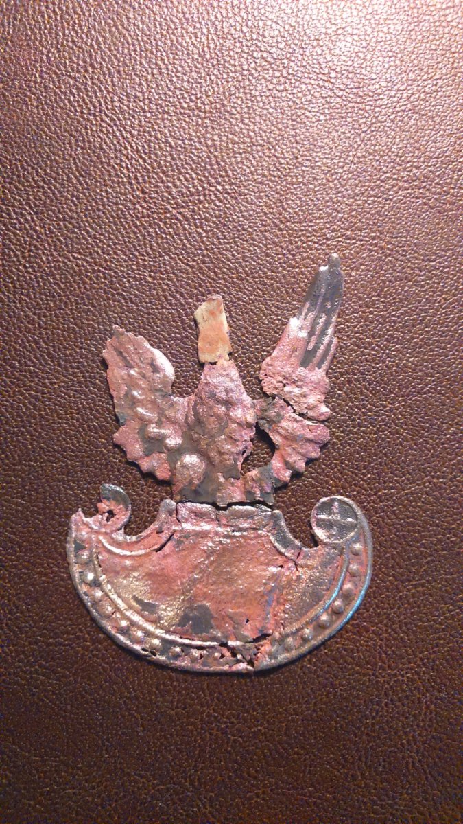

    Вот нужно заняться такой вот польской кокардой, буду думать как заделать недостающие фрагменты

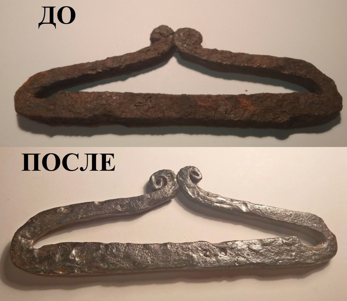

    я свои 5 копеек вставлю
    StudenT(), antykvar_2009, ГеннадийВ та 2 іншим подобається це.

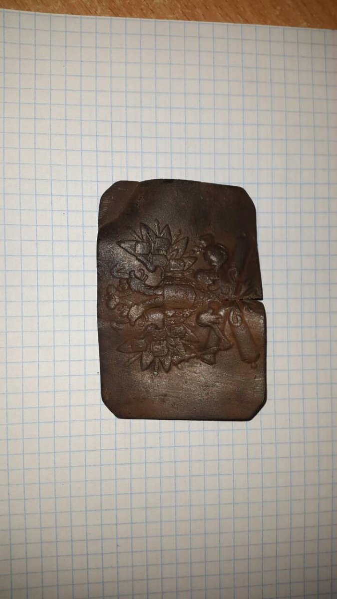

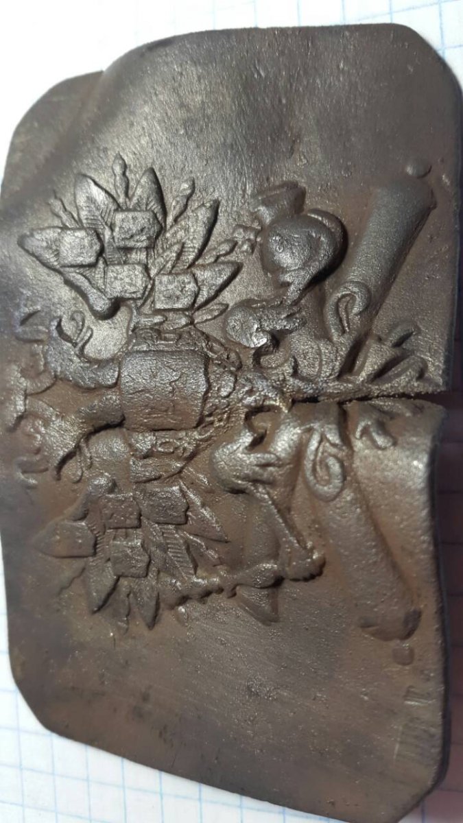

    добрий день!
    Найшов пряжку сам попробував зробить то що получилося (((
    може хто під скаже по етапно по реставрації ???
    дякую!!

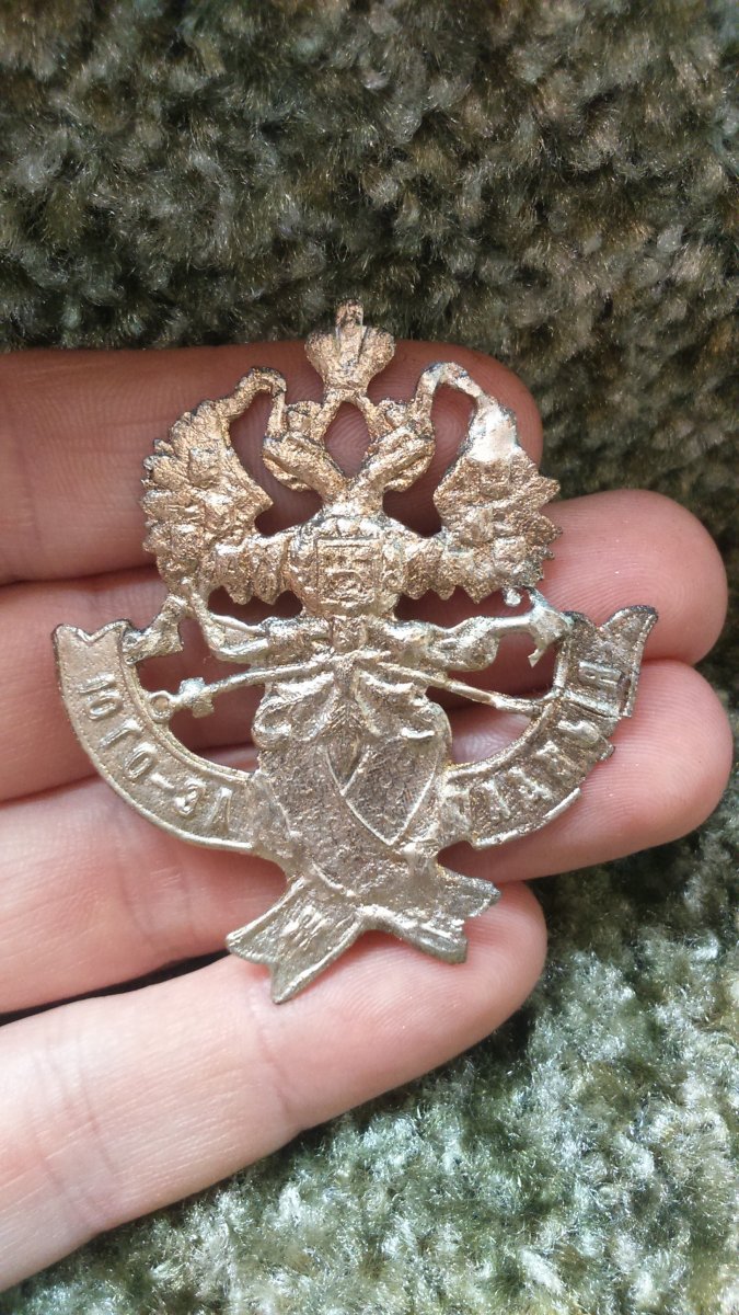

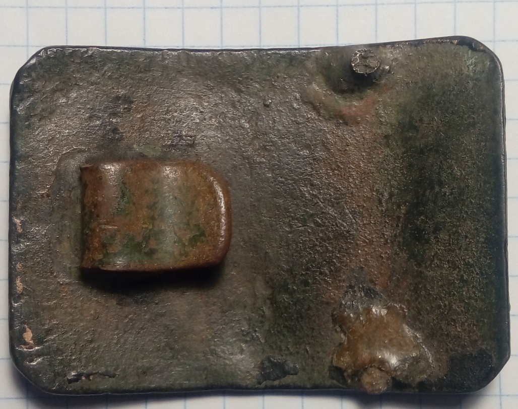

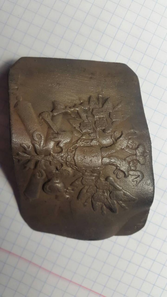

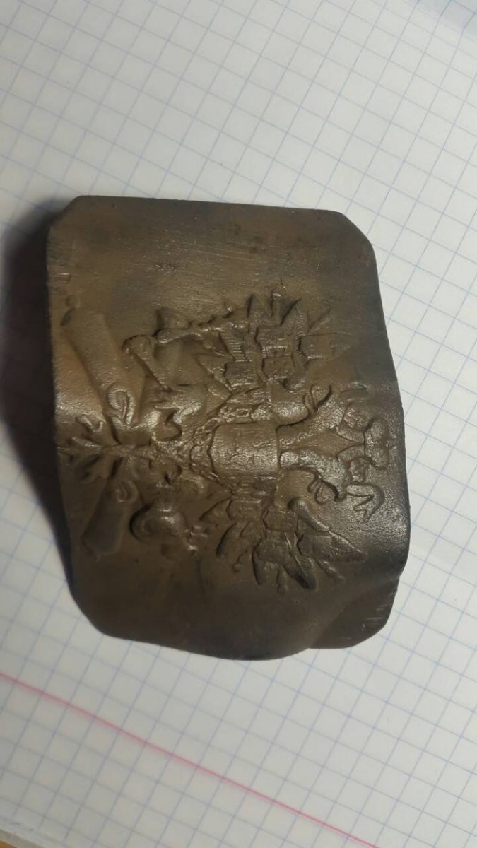

    StudenT(), antykvar_2009 та hudojnikhg9612 подобається це.

    Вона при вирівнюванні лопне,лишіть так як антураж
    IvaNaidiN та ГеннадийВ подобається це.

    Треба було зробити відпуск. Нагріти до червоного і дати охолонути на повітрі, а потім вже рівняти.
    IvaNaidiN, Jawist, ГеннадийВ та ще 1-му подобається це.
  18. Jawist
    Jawist General-major
    17
    26
    7.757
    Слобода
    уже трещина пошла, в любом случае уже красавицей не будет. поэтому грейте до красна её и в воду, лично я так делаю. тогда смело ровняйте, лопнет дальше так лопнет, нет так хоть какой вид будет.
    StudenT(), hudojnikhg9612 та IvaNaidiN подобається це.
  19. Jawist
    17
    26
    7.757
    Слобода
    надо ж было тему хотя бы полистать перед тем как гнуть, здесь куча примеров как такое ровняли. теперь будете знать, горький опыт тоже опыт.....
    StudenT(), hudojnikhg9612 та ALEKS81 подобається це.
  20. ALEKS81
    ALEKS81 Oberstleutnant
    17
    29
    4.819
    Прилуки
    Камрад, які в воду, це ж латунь? Нагріти і в воду, так мідь відпускають.
    StudenT() подобається це.
  21. Jawist
    17
    26
    7.757
    Слобода
    все отпускается отлично, никогда этот метод не подводил. раз только пожалел ладанку не догрел и она лопнула.
    на воздухе только делаю нормализацию после рихтовки
    StudenT() та ALEKS81 подобається це.
  22. ALEKS81
    17
    29
    4.819
    Прилуки
    Обговорювали в постіі#641 З водою мені не сподобалось, після охолодження на повітрі латунь пластичніше.
    Ось я пише книжка:
    Отжиг латуни позволяет повысить ее пластичность. После отжига латунь становится мягкой, легко гнется, выколачивается и хорошо вытягивается. Для отжига ее нагревают до 500° С и дают остыть на воздухе при комнатной температуре.
    StudenT(), ГеннадийВ, hudojnikhg9612 та ще 1-му подобається це.

    прошу прощения, вопрос нуба - а на газовой плите я смогу получить такой нагрев?
    или нужно что-тот спец?

    оце я на газовій плиті грів ;);) і що вийшло :eek:

    Можна, тільки довго. Сам на газовій плиті грію.
    StudenT(), ГеннадийВ та AleFF подобається це.

    Значить не догріли.
