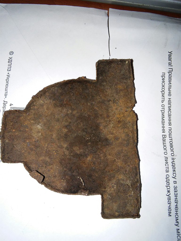

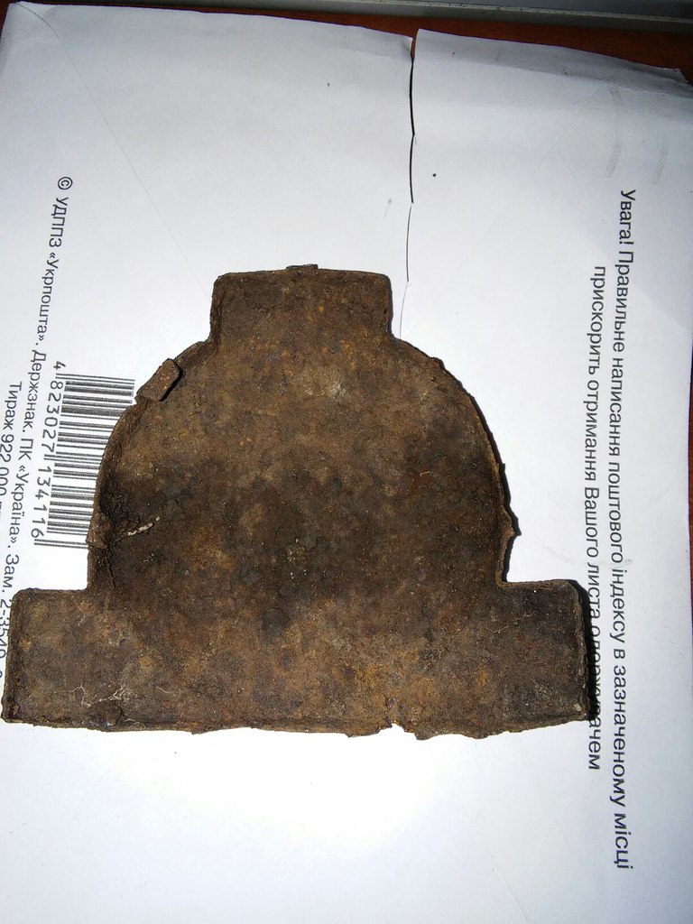

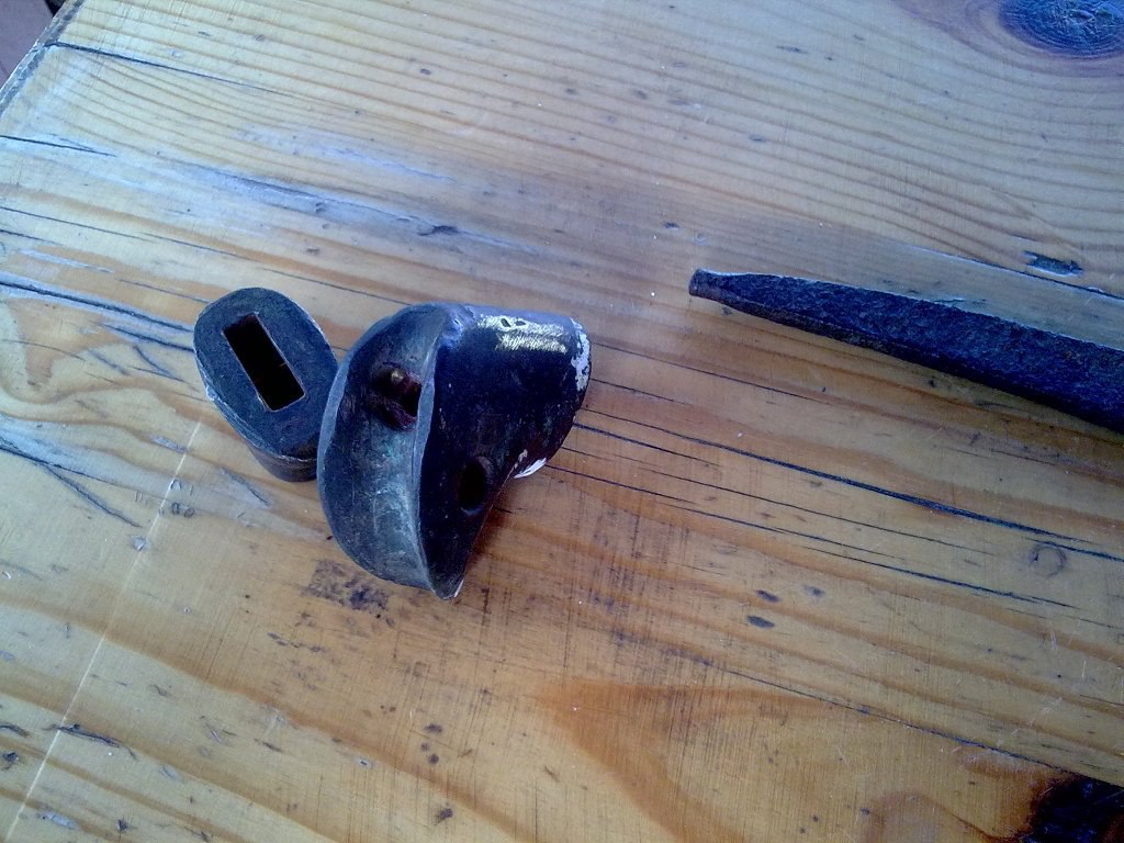

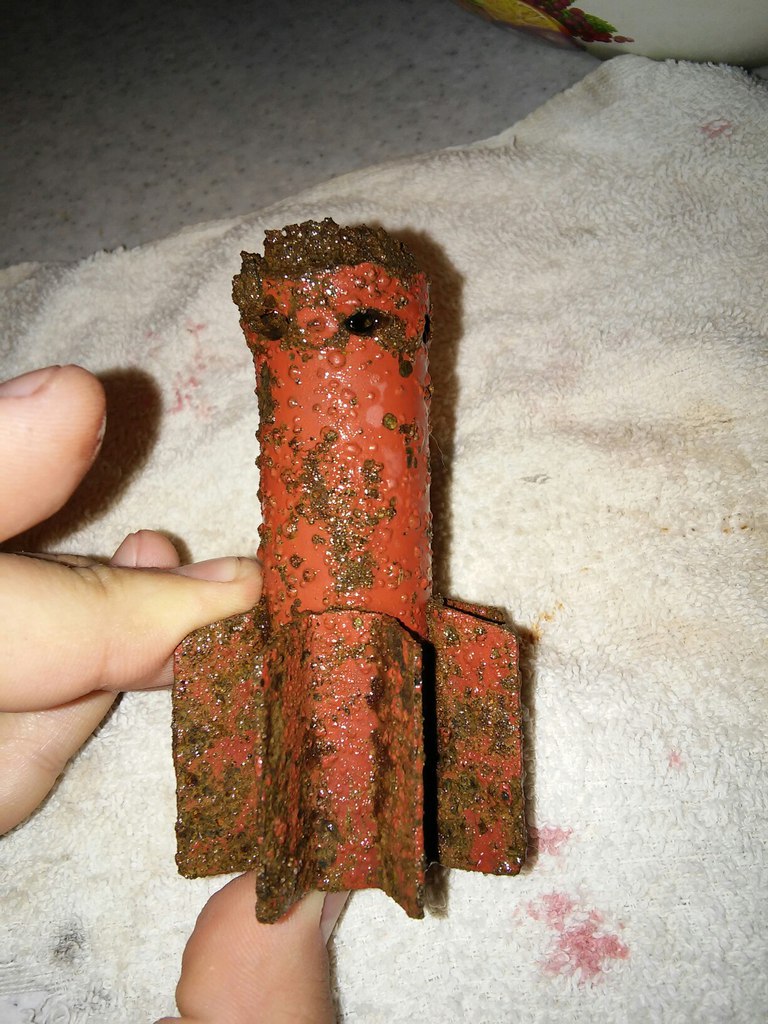

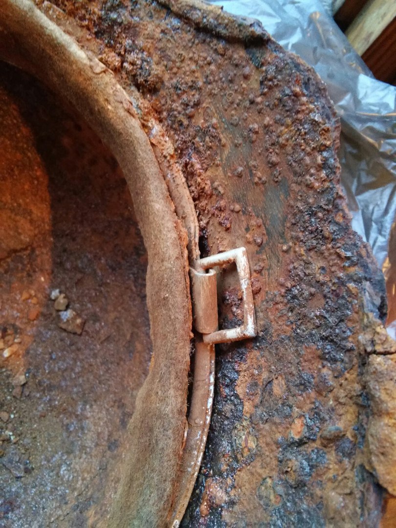

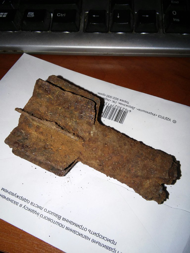

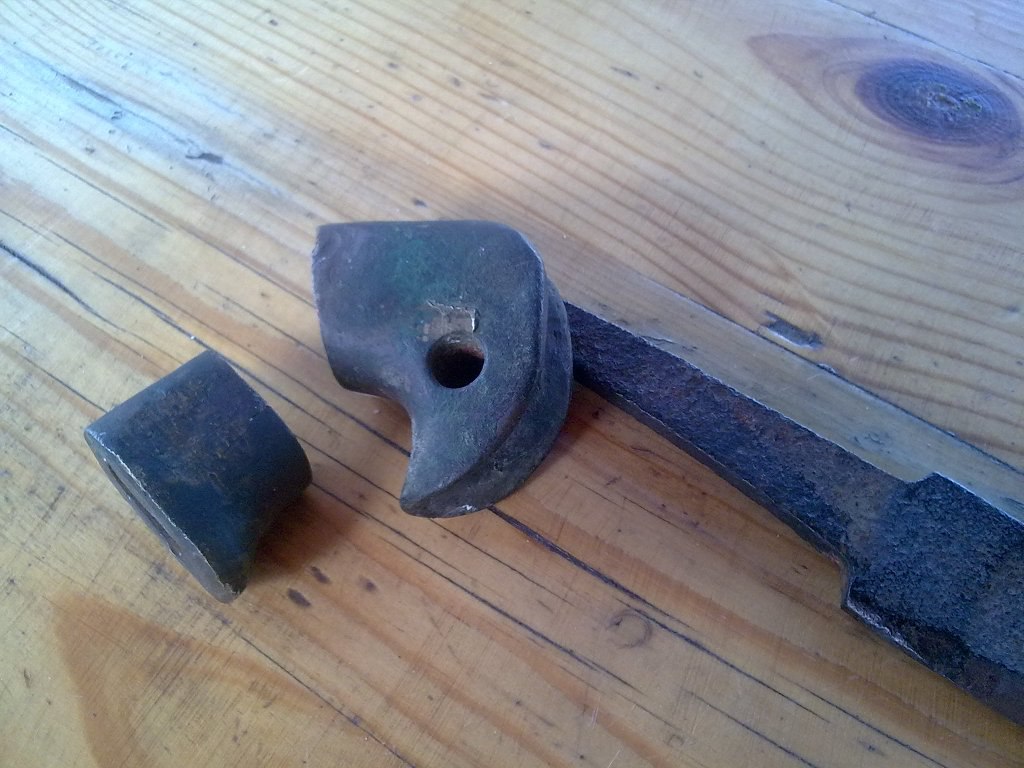

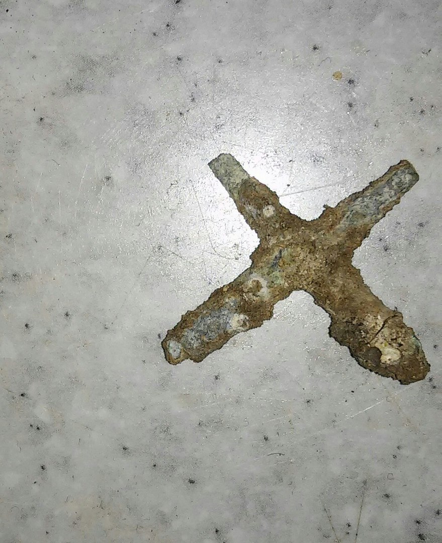

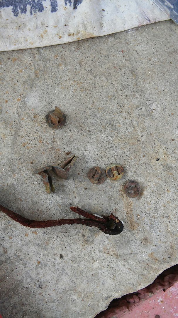

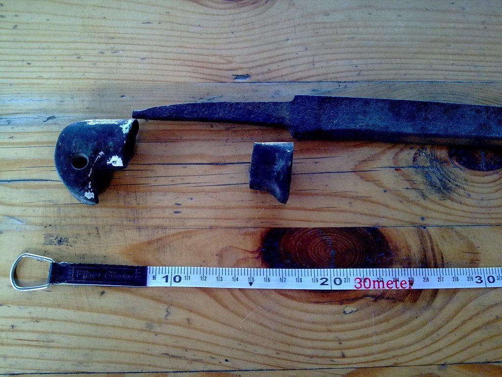

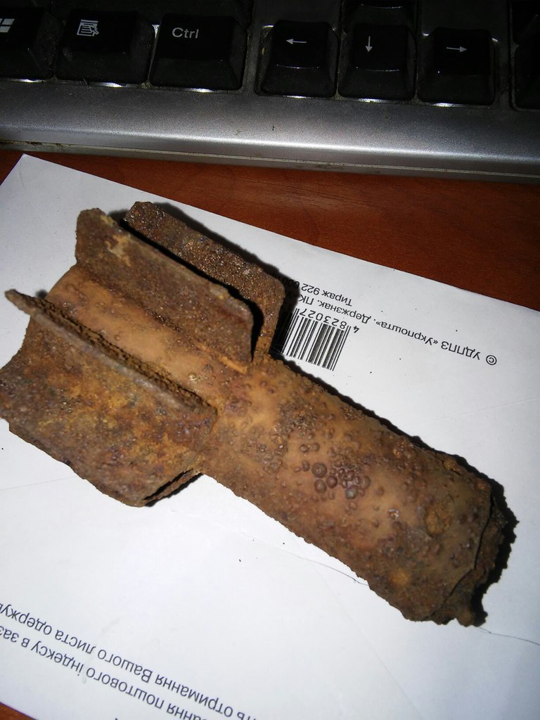

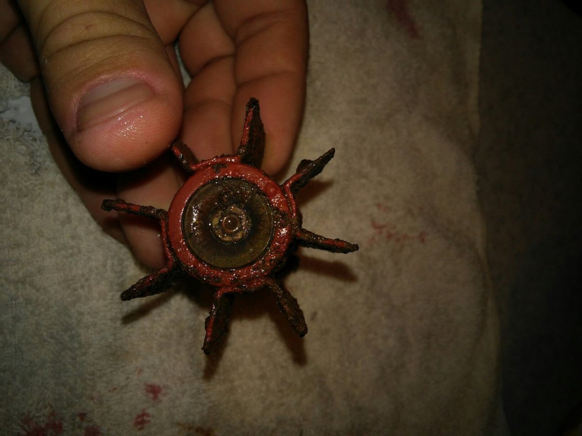

    С одного из выездов завалялась непонятная накладка (так и не понял от чего она) и хвостовик от минометки.
    На этих предметах местами просматривались остатки краски, ну и наконец-то решил испытать в деле ранее приобретенную щавелевую кислоту.
    На фото предметы до чистки...
    Eisenbanner и Egger нравится это.
  4. Jon$
    Jon$ Oberfeldwebel
    359

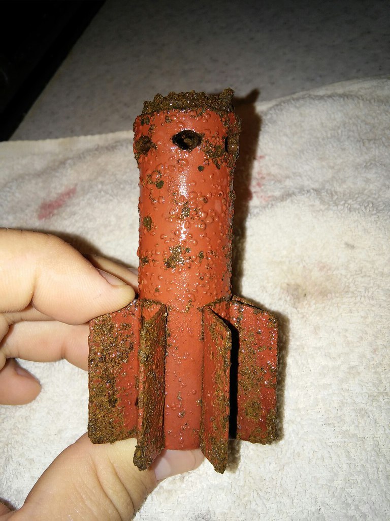

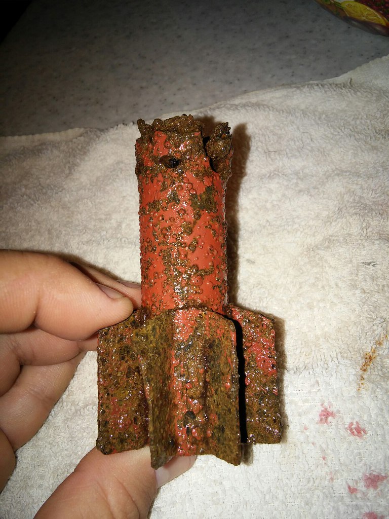

    Ну и фото после чистки.
    Результат меня очень порадовал.
    Так как если бы эти предметы чистились, например лимонкой, то результат был бы плачевным.
    RomarioKh, Evgen55, antykvar_2009 и 8 другим нравится это.

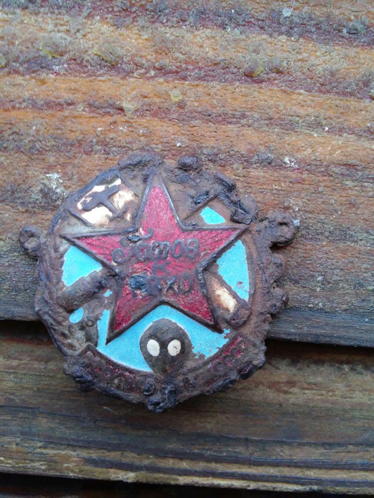

  5. Jon$
    Jon$ Oberfeldwebel
    359
    Чистонул значек Готов к ПВХО.
    Фото до и после
    A10A, Mihalich1979, 3D-Ded и 17 другим нравится это.

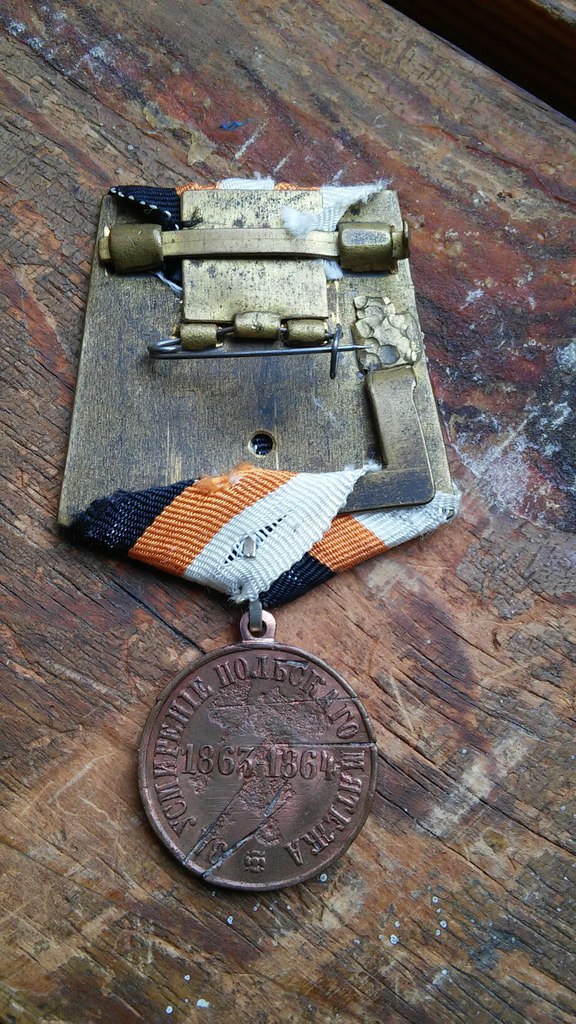

  6. Jon$
    Jon$ Oberfeldwebel
    359

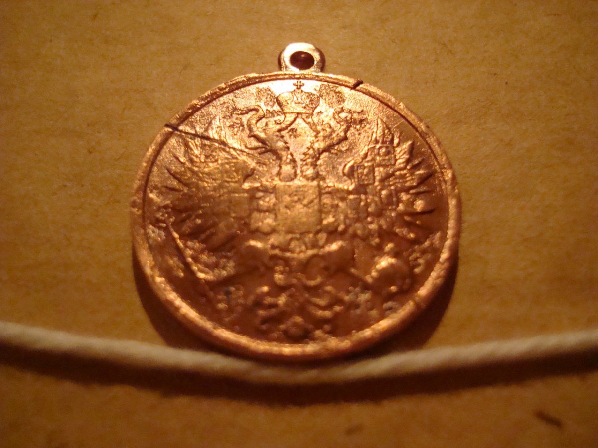

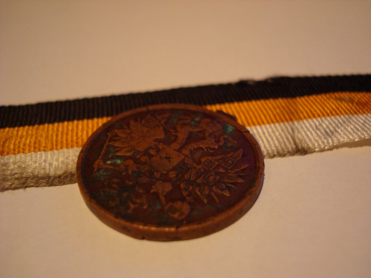

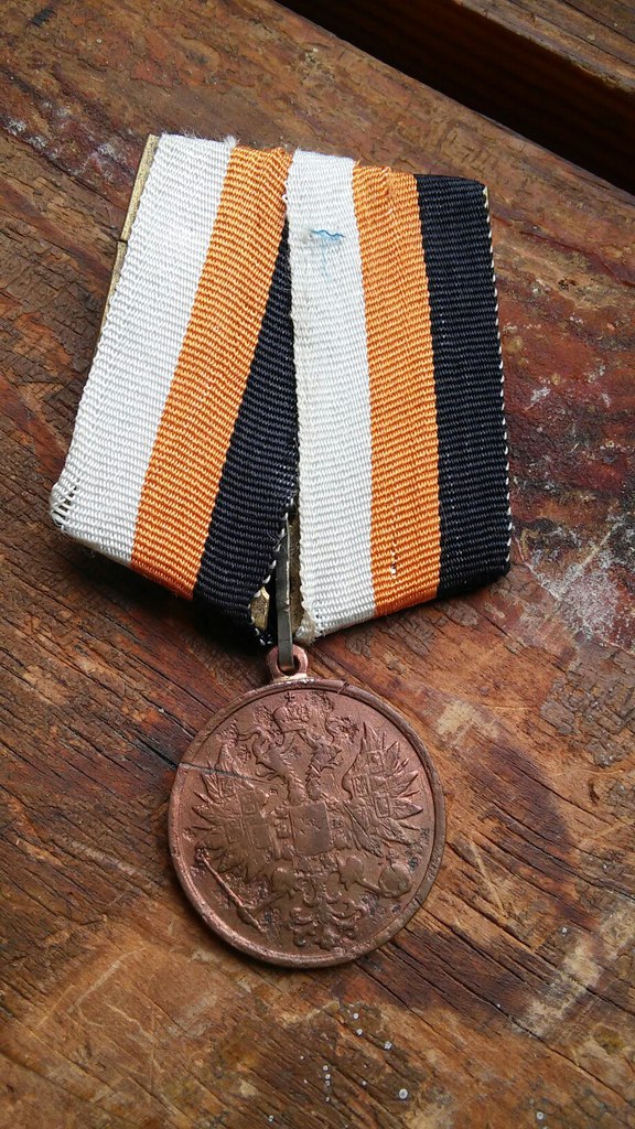

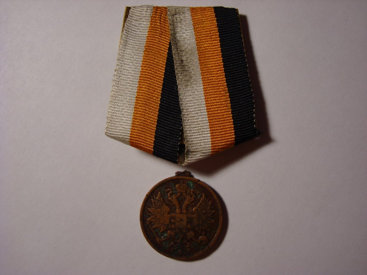

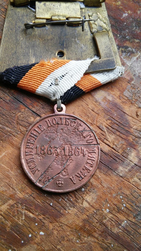

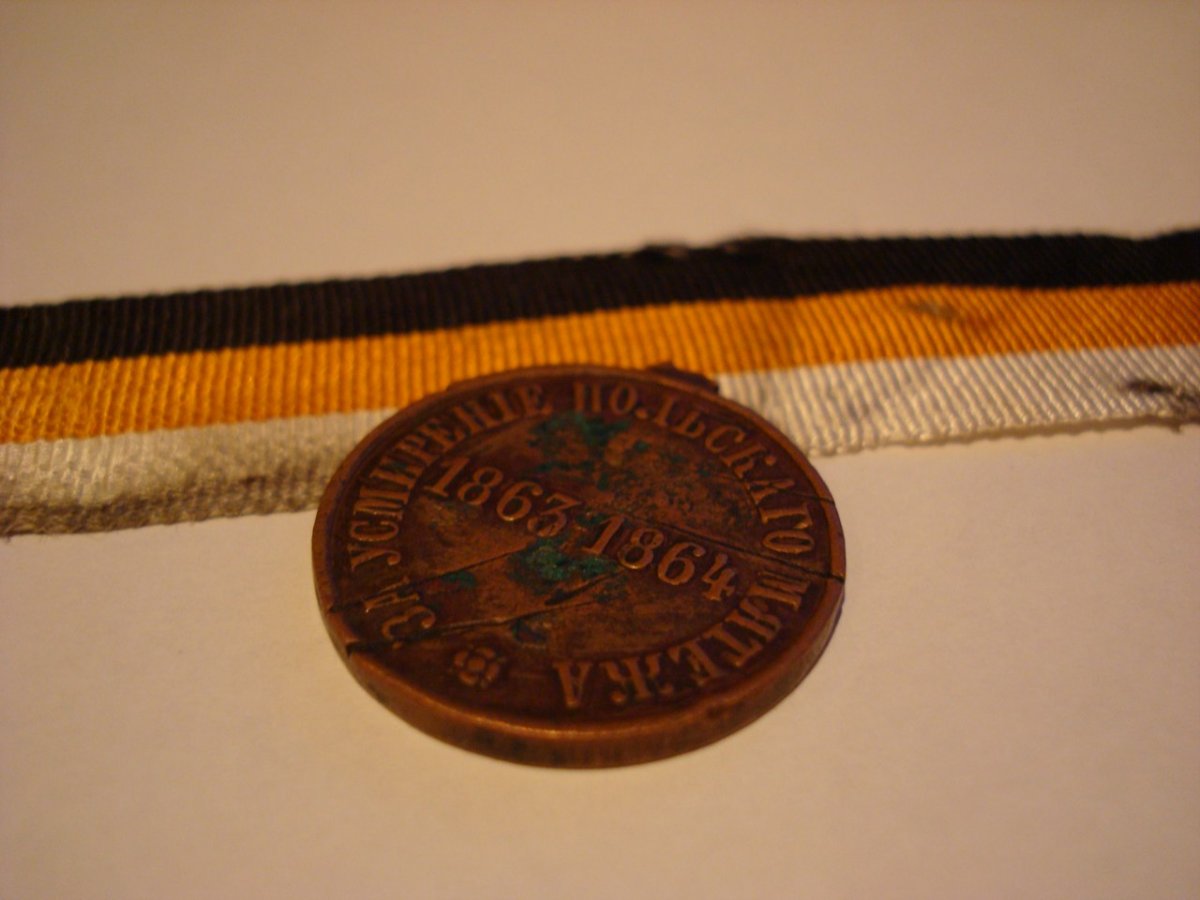

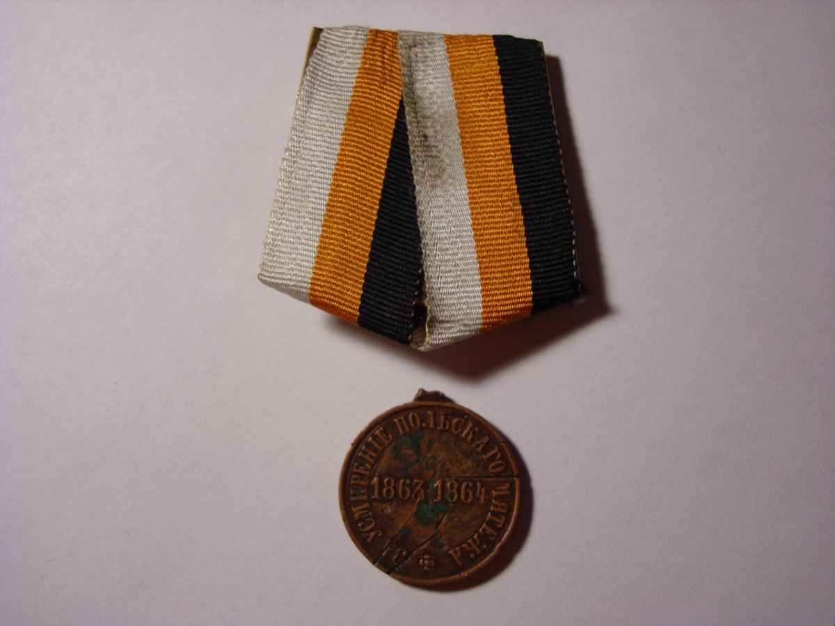

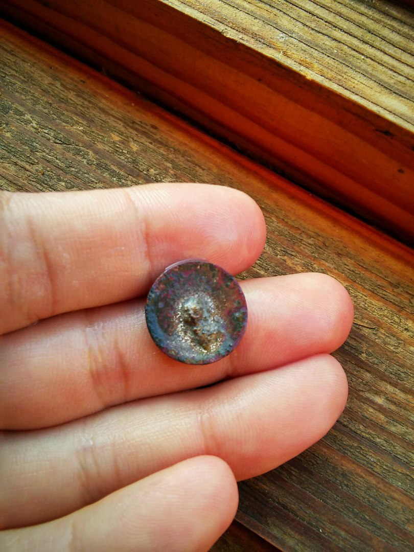

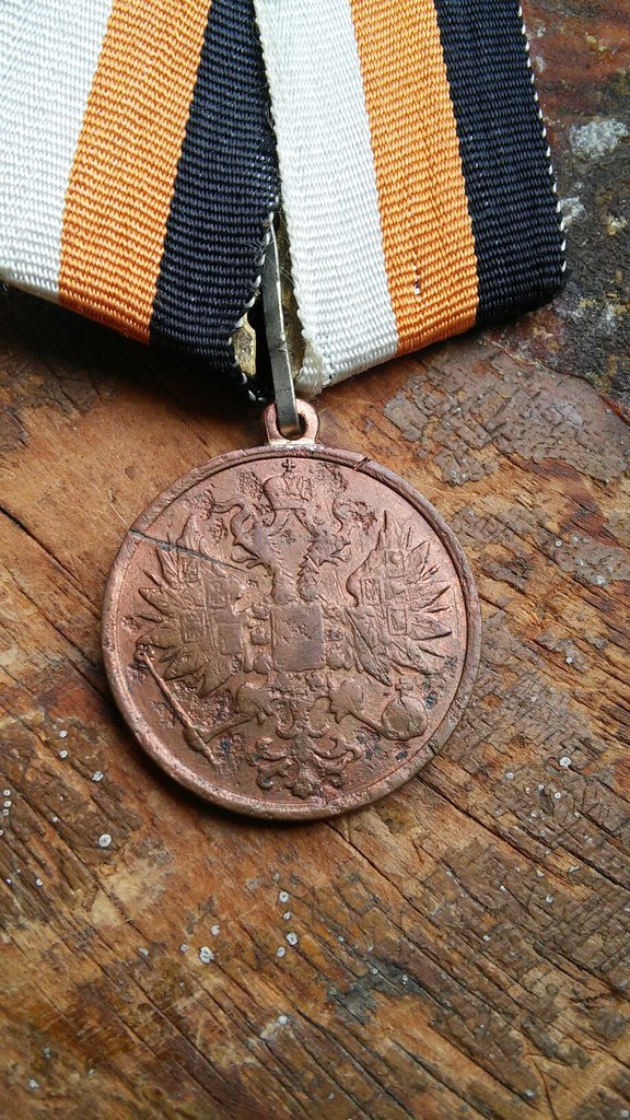

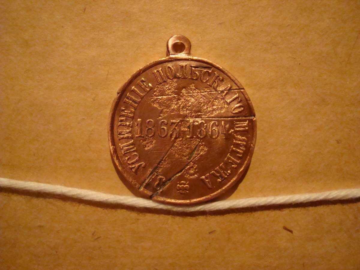

    Както давно попала в руки покоцаная медалька РИА (За усмирение Польского мятежа 1863-1864г.) , без уха.
    Новое ухо было припаяно на серебро, со временем нашел правильную колодку, ленту.
    Ну и в итоге, вернул медаль к жизни.
    bolevard, antykvar_2009, tankis и 7 другим нравится это.
  7. Jon$
    Jon$ Oberfeldwebel
    359
    Ну и конечный результат.
    С годами начала покрываца новой естественной патиной.
    (Свежих фото сейчас под рукой нет)

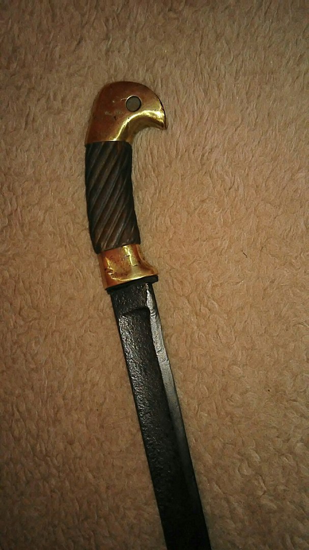

  8. Jon$
    Jon$ Oberfeldwebel
    359

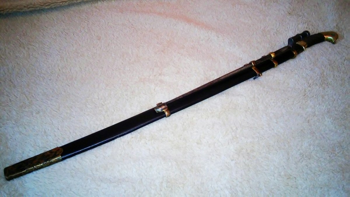

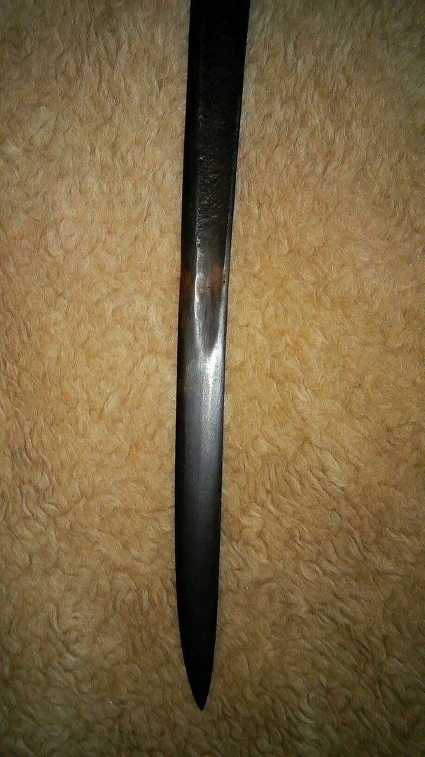

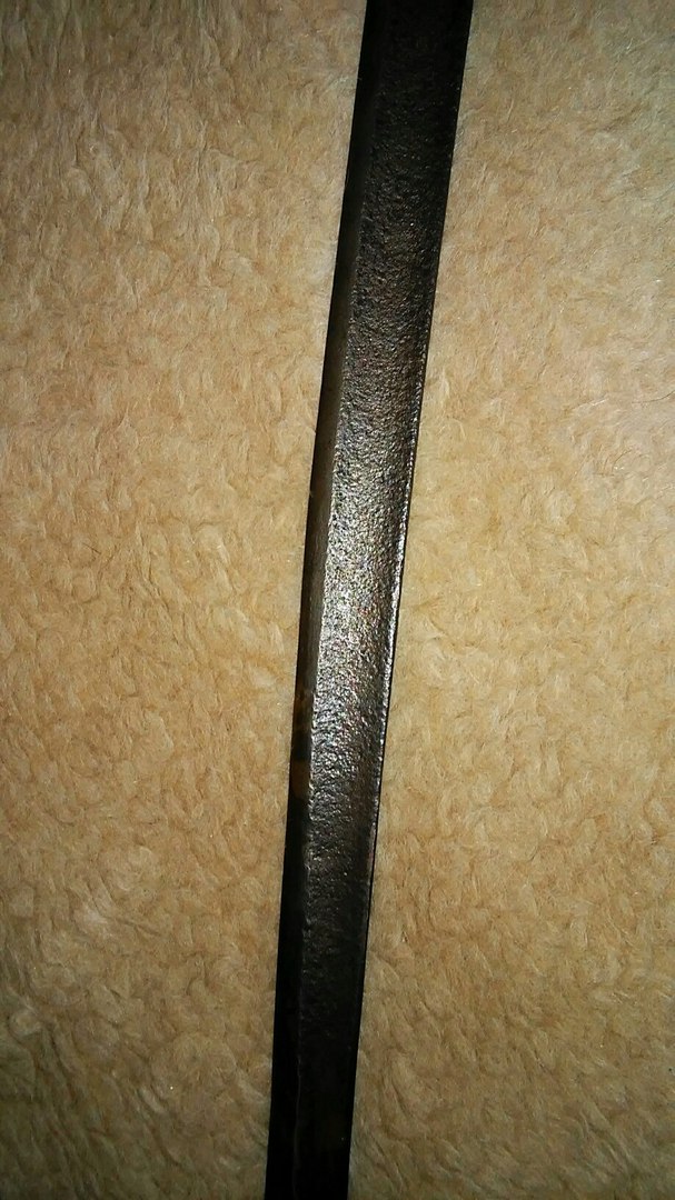

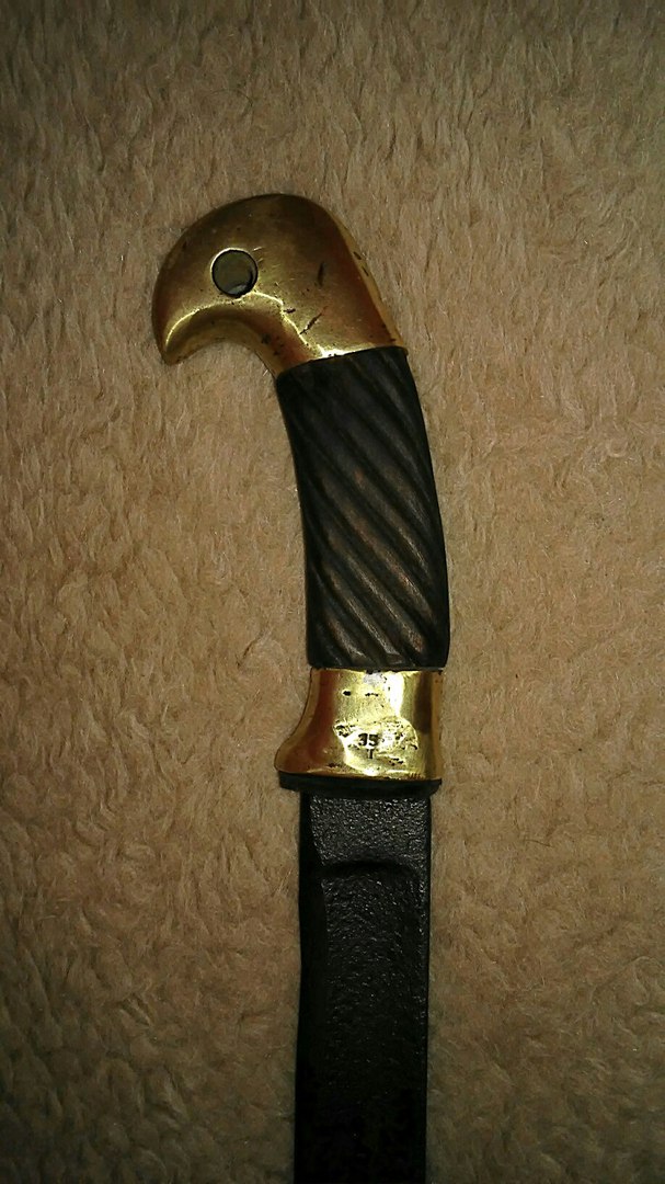

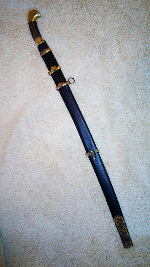

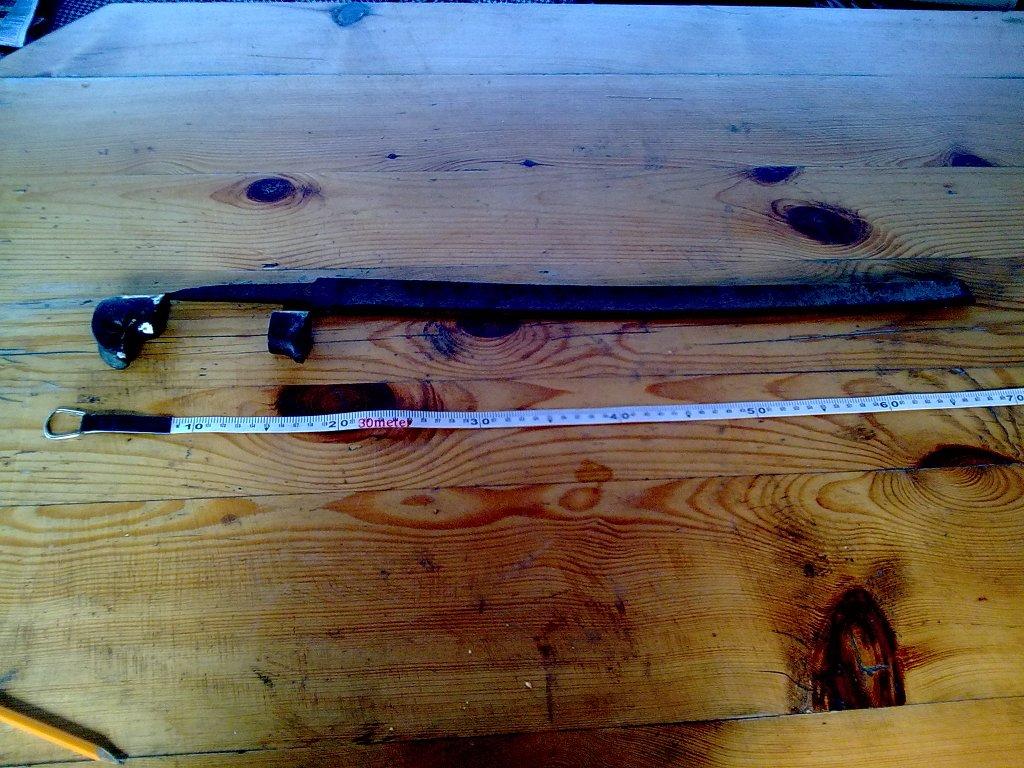

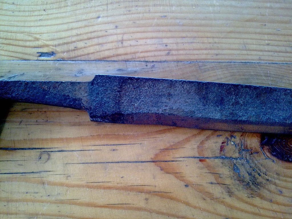

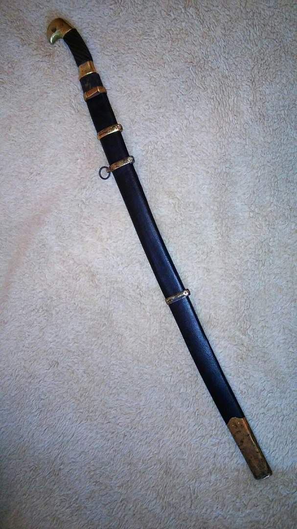

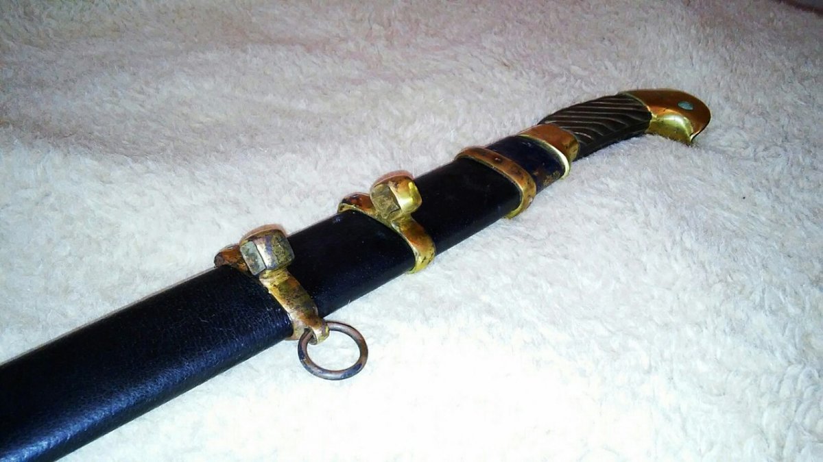

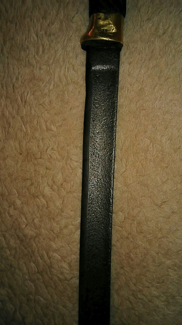

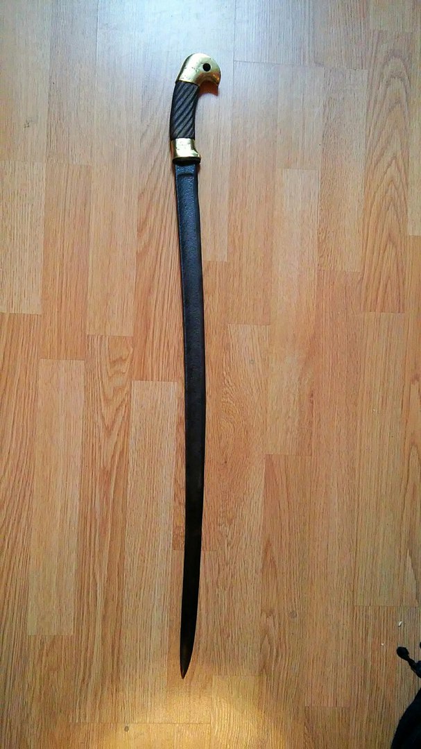

    В 2012г. попалась вот такая шашка, а точнее то что от нее осталось.
    Сотояние было плачевное, но темнемение с помощью неравнодушных и умелых людей, удалось вернуть ее к жизни
    По ней была отдельная тема https://reibert.info/threads/shashka-na-vostanovlenie.257400/
    AliceCooper, Eisenbanner, 663 и 2 другим нравится это.

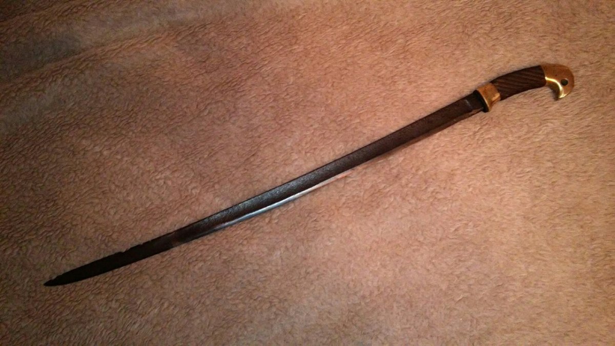

  9. Jon$
    Jon$ Oberfeldwebel
    359
    Ну и конечный результат :smile_14:

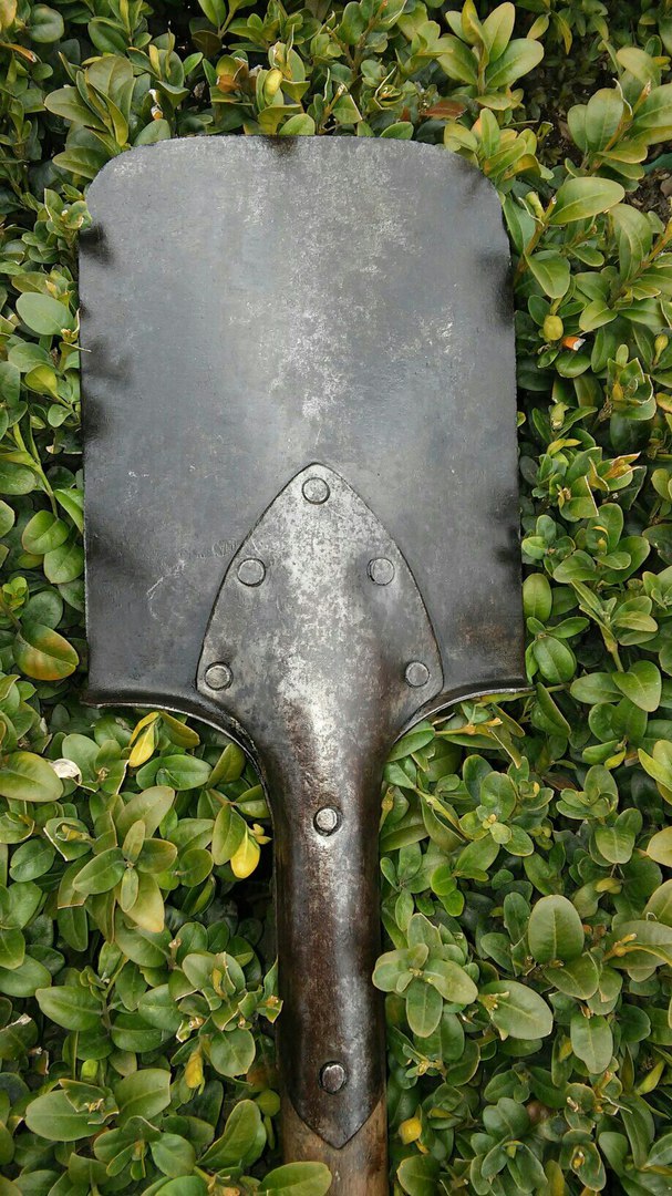

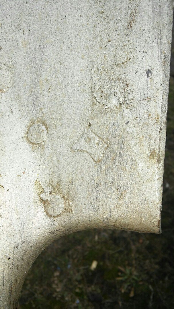

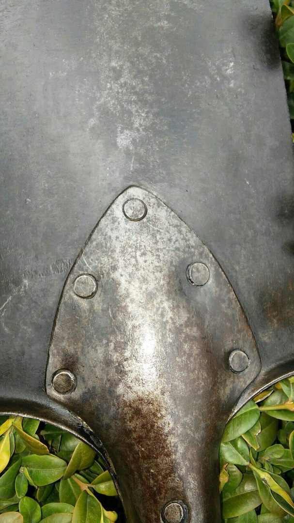

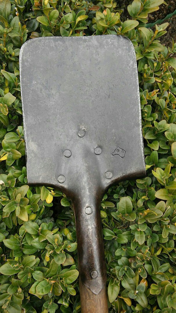

  10. Jon$
    Jon$ Oberfeldwebel
    359

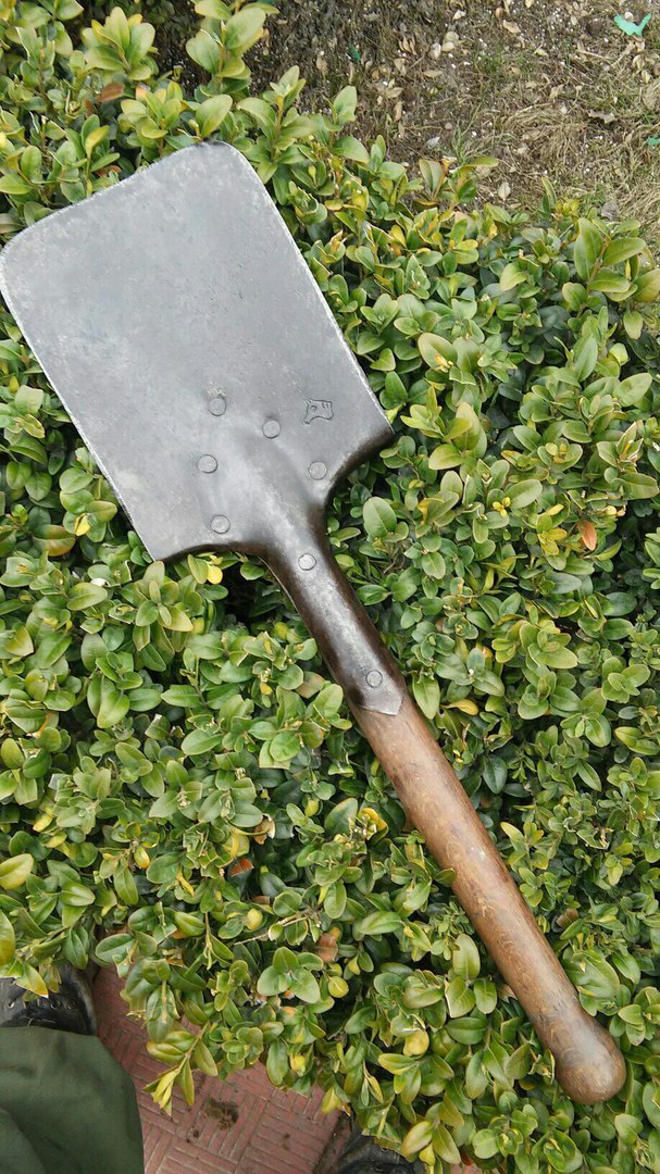

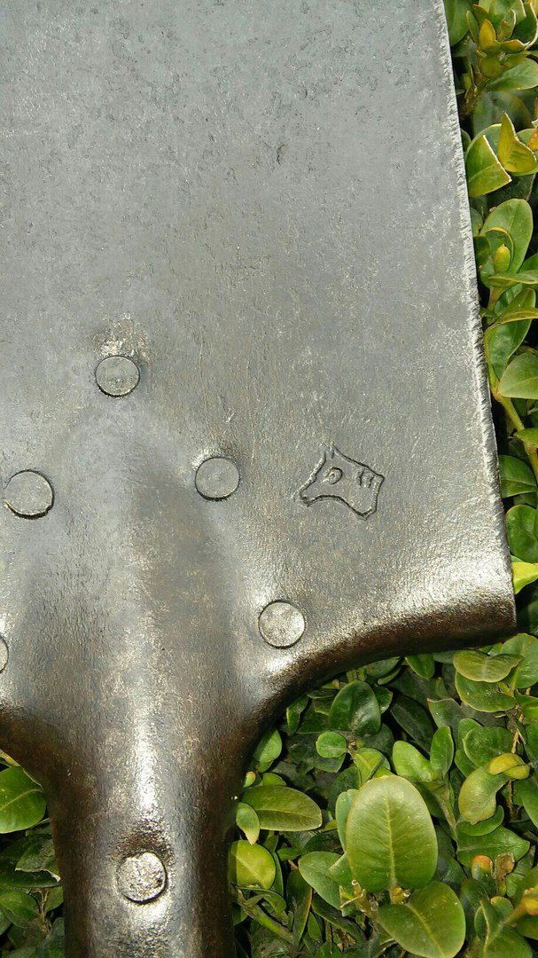

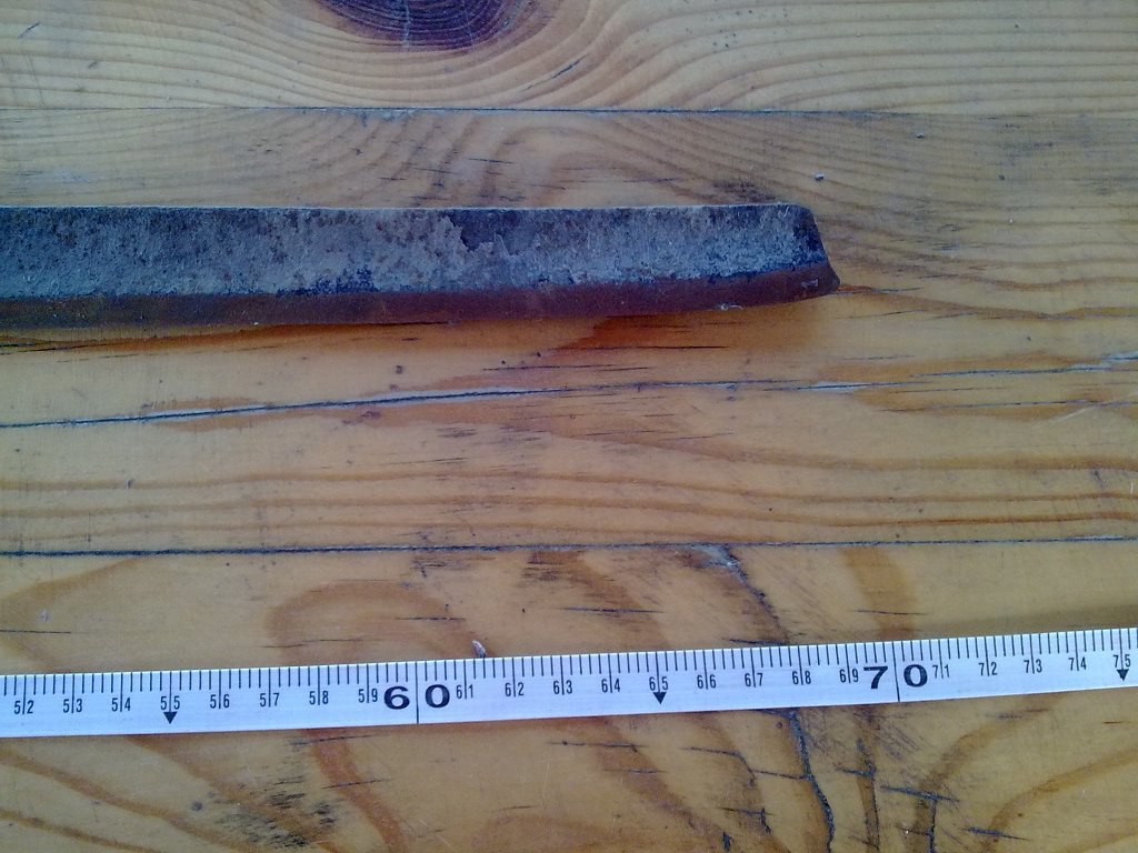

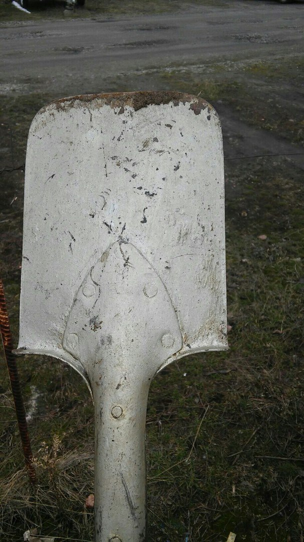

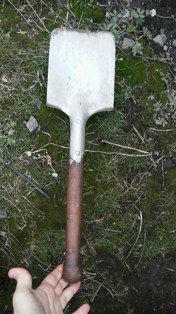

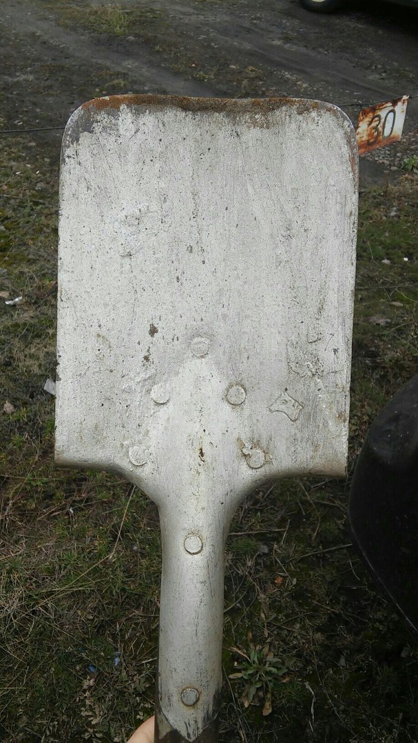

    Попалась как-то вот такая лопатка вермахта, с прикольным клеймом.
    Случайно у чувака в гараже заметил :D
    Все принципе супер, но кто-то ее покрасил серебрянкой
    RosU, Barymore, Eisenbanner и ещё 1-му нравится это.

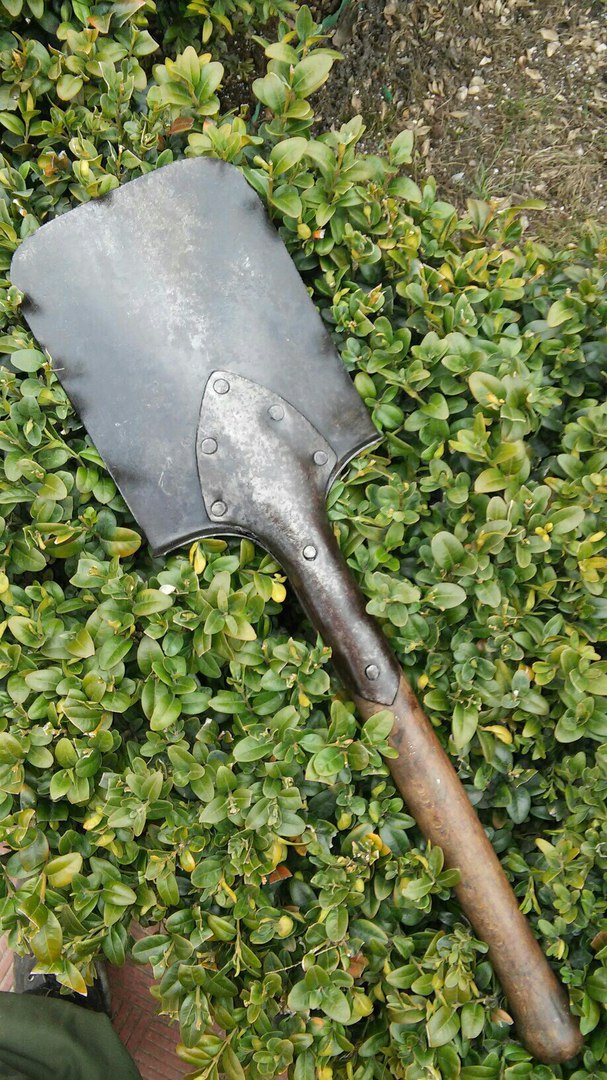

  11. Jon$
    Jon$ Oberfeldwebel
    359
    Немного над ней поколдовал и вышла вот-такая красота
    Габелла 99, Рихард, WERWOLFE и 12 другим нравится это.

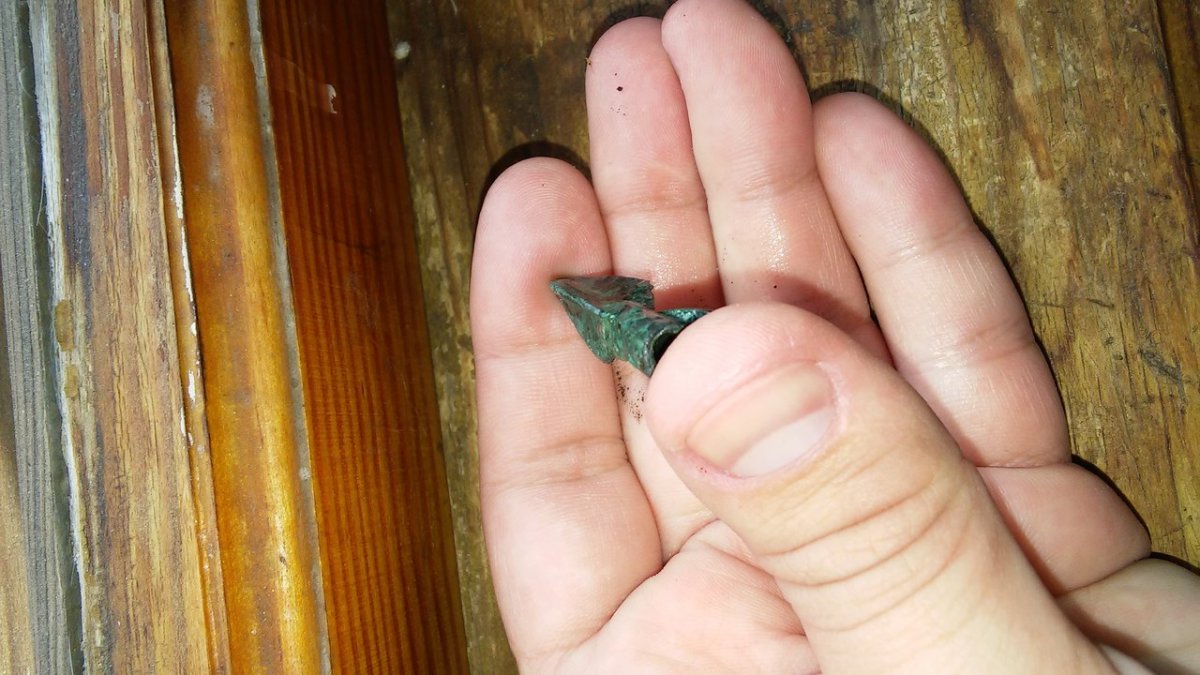

  12. Jon$
    Jon$ Oberfeldwebel
    359

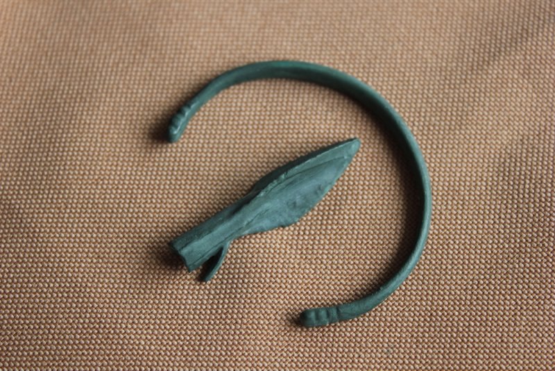

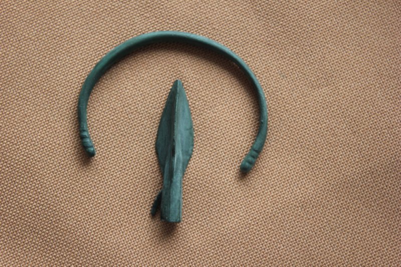

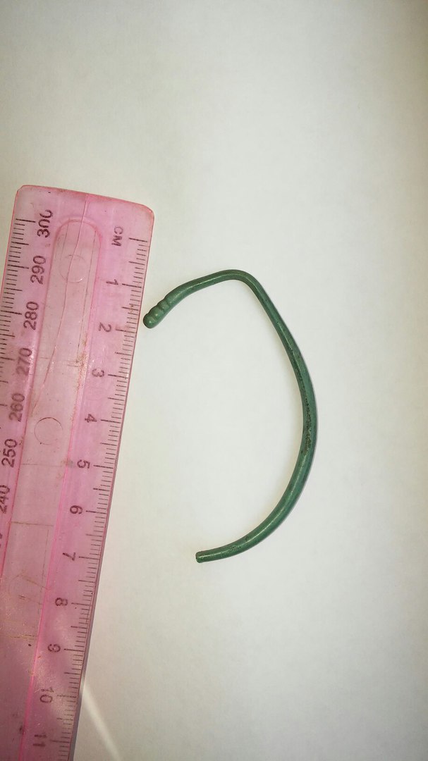

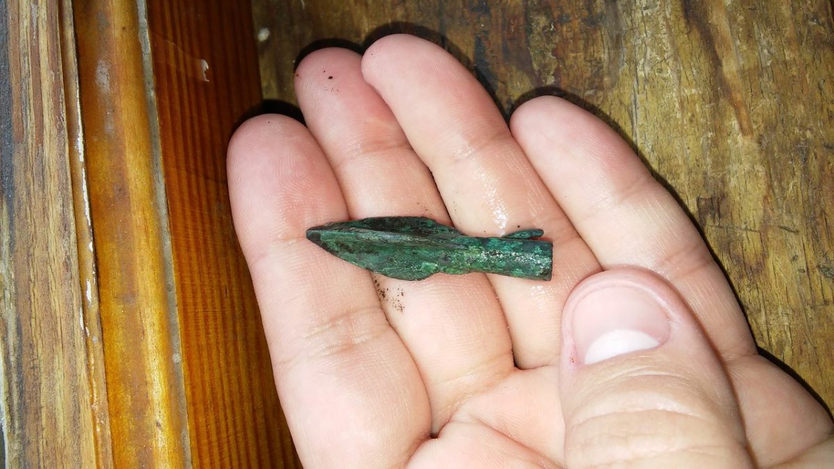

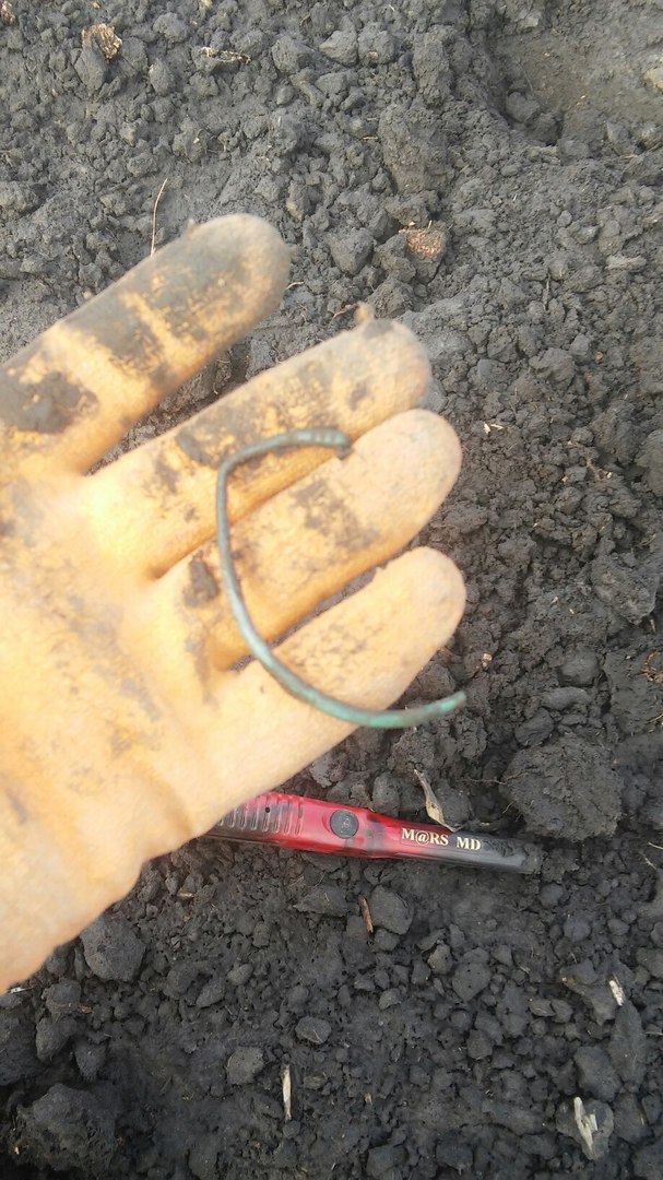

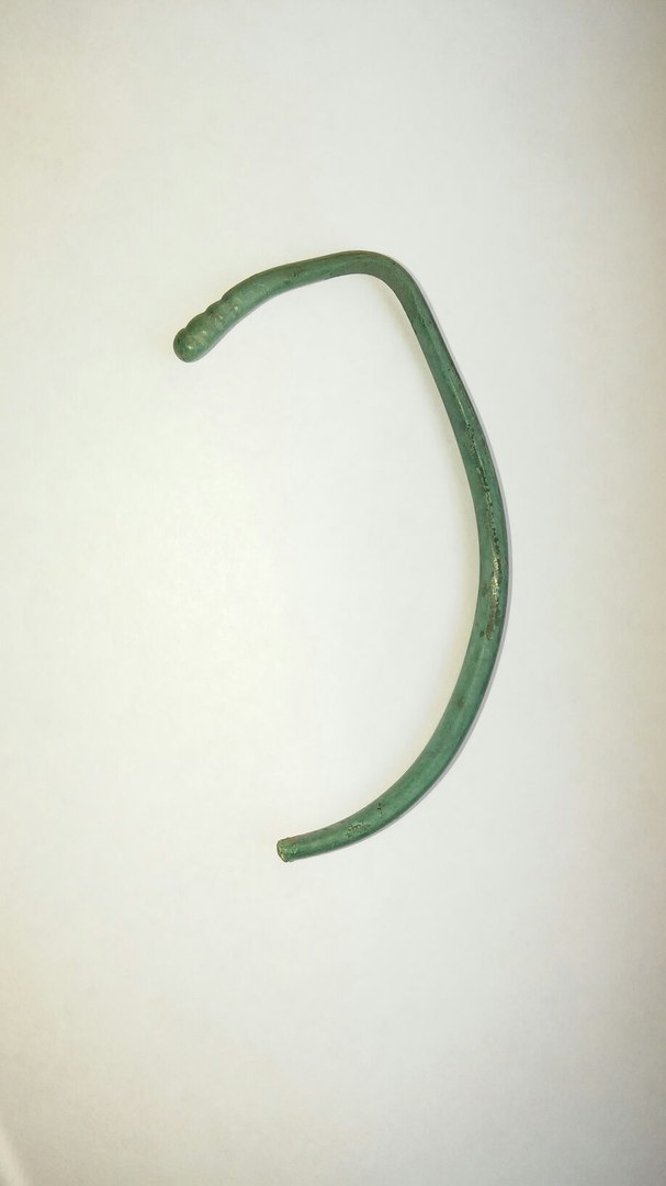

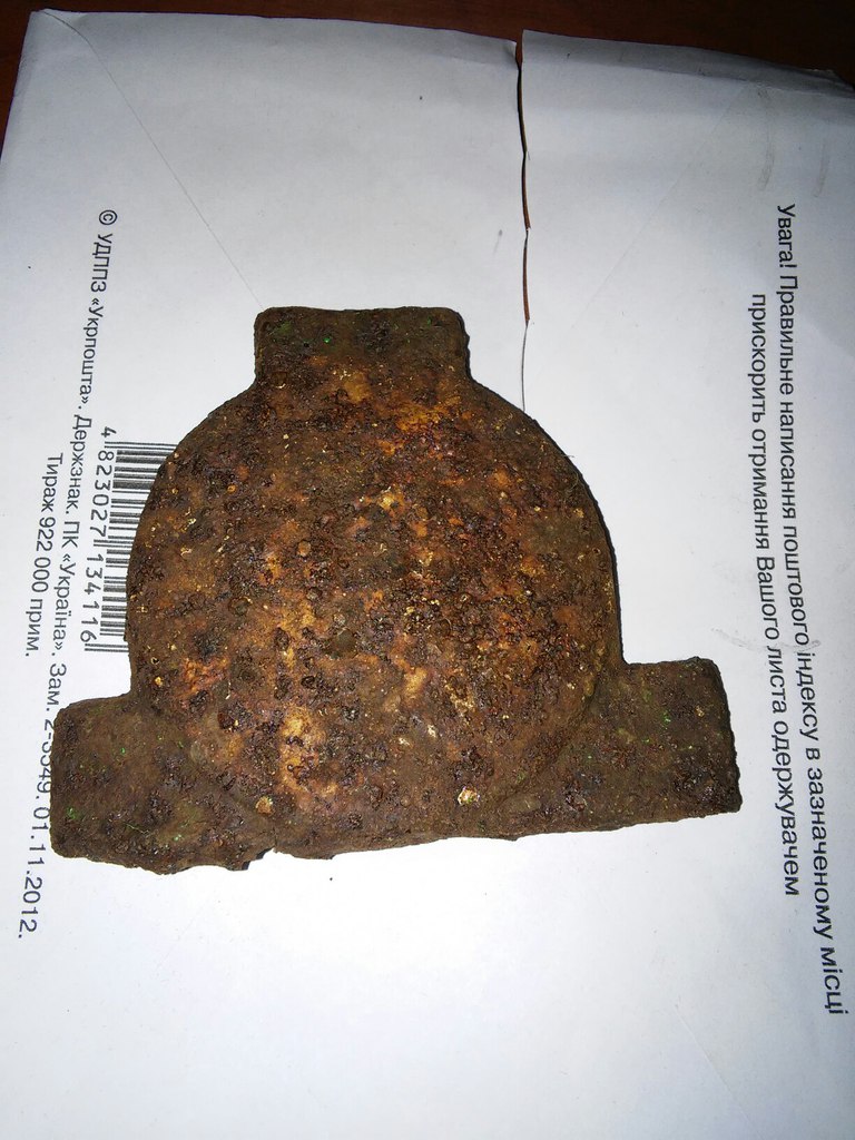

    Часть находок, в начале этого года, по Скифам.
    К сожалению браслетик был покоцаный :confused:
    Otryta, Eisenbanner, Стрипа и 3 другим нравится это.

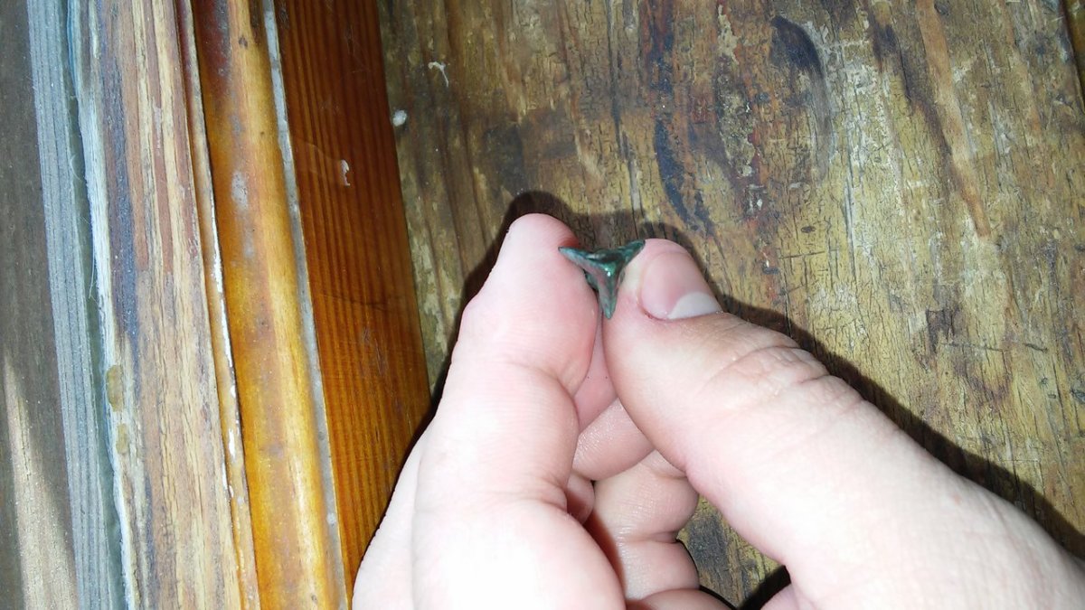

  13. Jon$
    Jon$ Oberfeldwebel
    359
    Но в итоге, с помощью одного камрада, получился вот-такой приятный результат :)
    Otryta, Veiderberg, Turik11 и 6 другим нравится это.

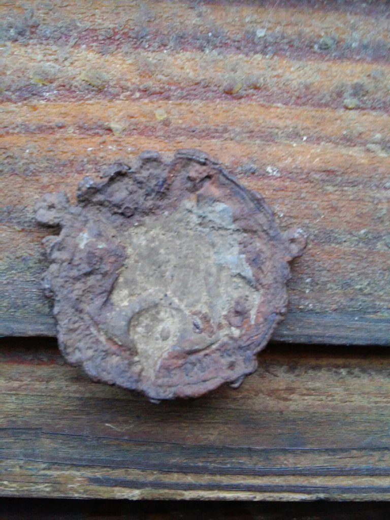

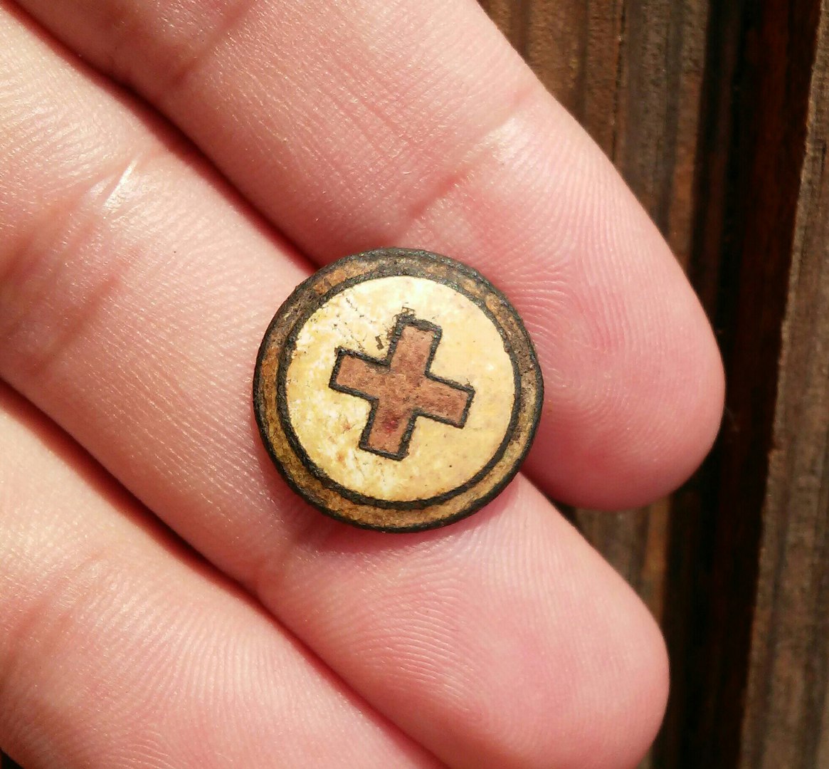

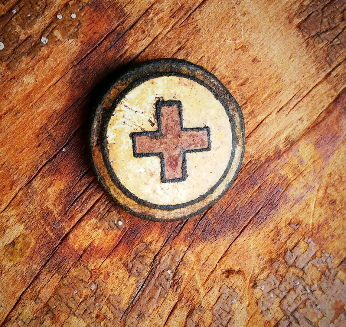

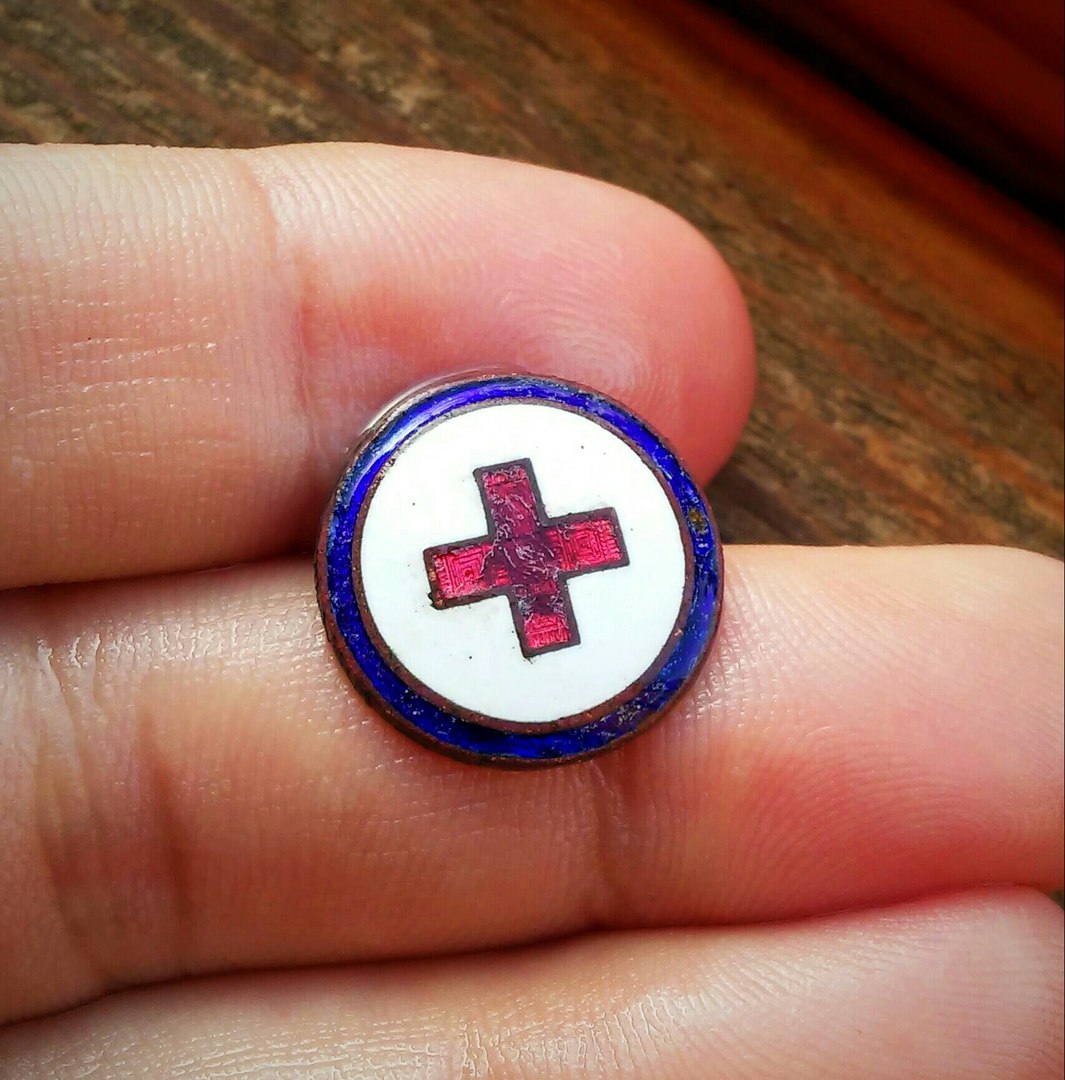

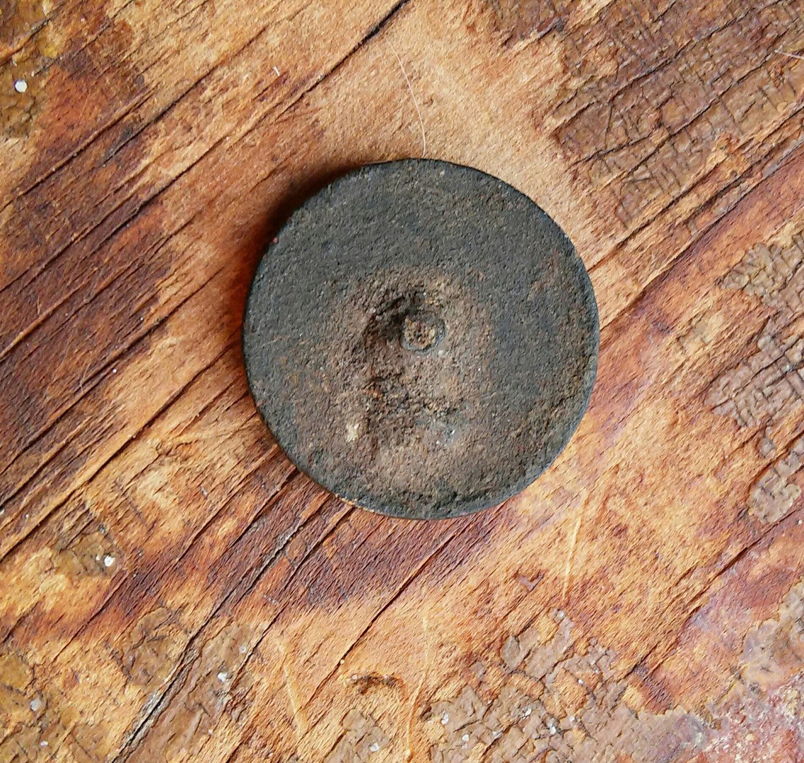

    Попал в руки значек санитара, изначально думали что по РИА.
    Решил его немного чистонуть, и даже немог поверить в то что может получица что-то толковое, но......
    Otryta, Медный, SirEdmund и ещё 1-му нравится это.
  15. Jon$
    Jon$ Oberfeldwebel
    359
    Но результат был удивительным :smile_12:
    Красный крест.
    Членский знак санитарной дружины.
    40-е года
    Otryta, Jawist, tankis и 6 другим нравится это.

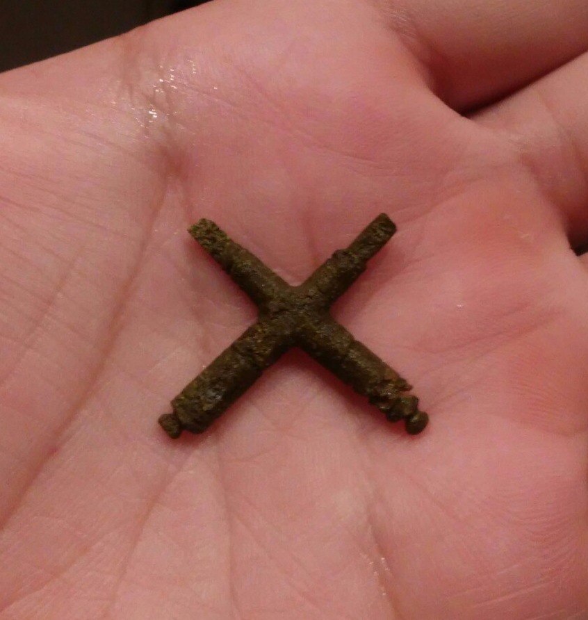

    Петличный знак, артиллерия
    Otryta, Eisenbanner и Egger нравится это.
  17. Jon$
    Jon$ Oberfeldwebel
    359
    Немного очистился
    Igor.k, 663, Eisenbanner и ещё 1-му нравится это.

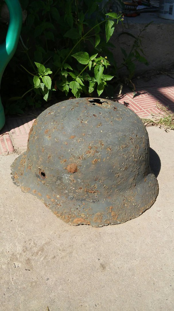

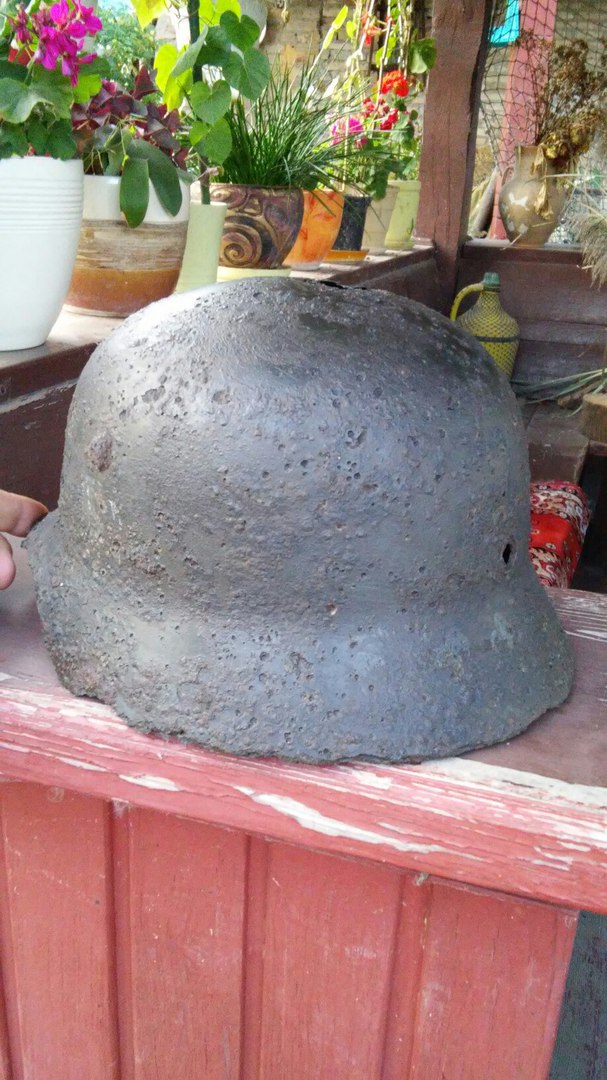

  18. Jon$
    Jon$ Oberfeldwebel
    359

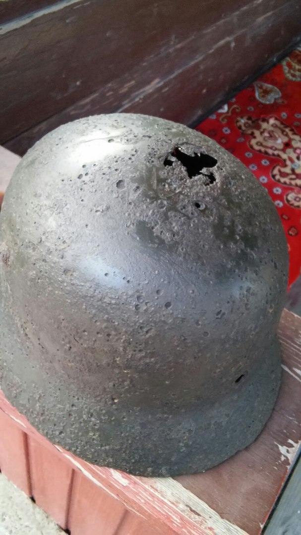

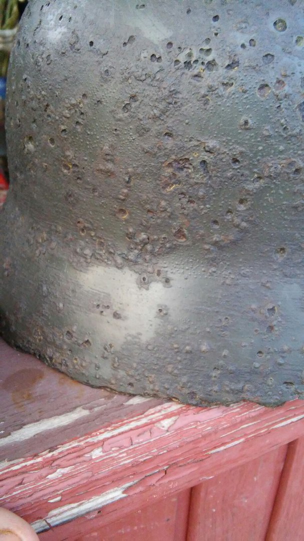

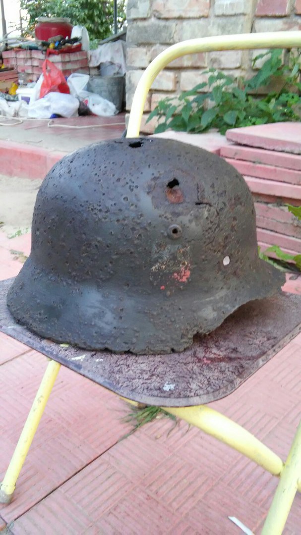

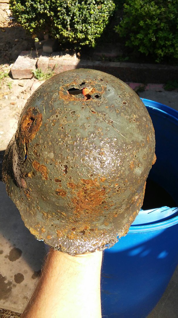

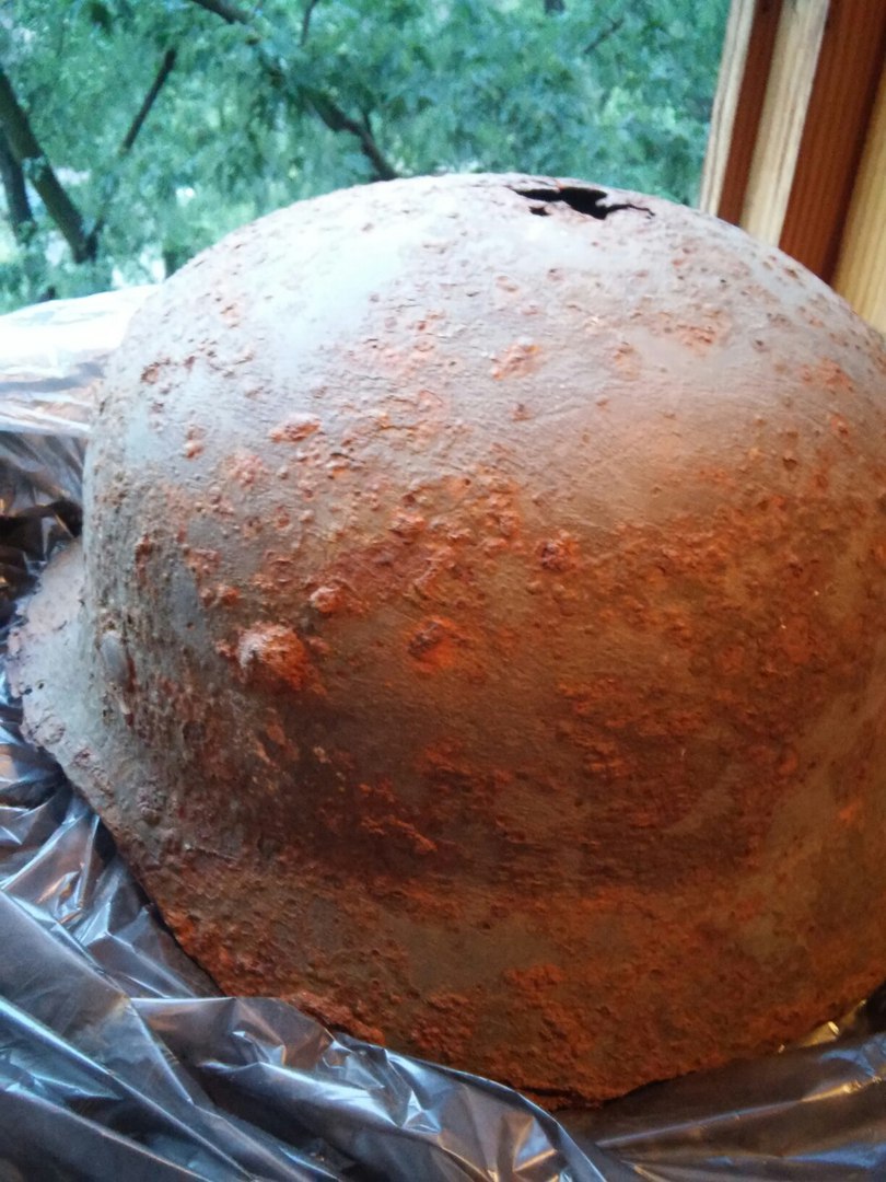

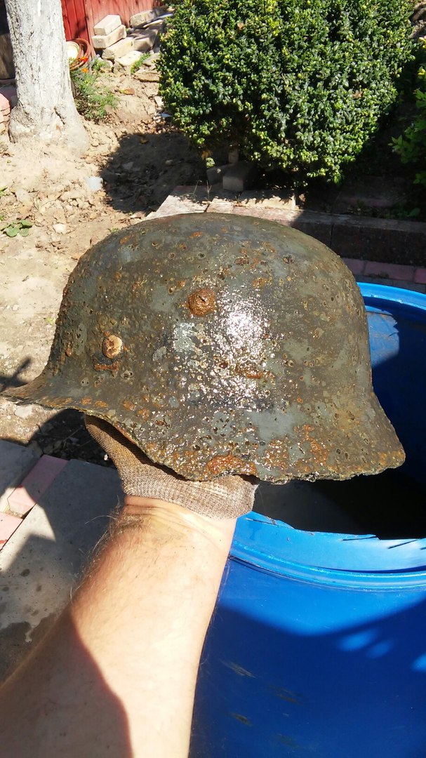

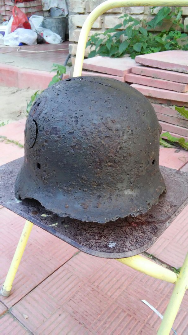

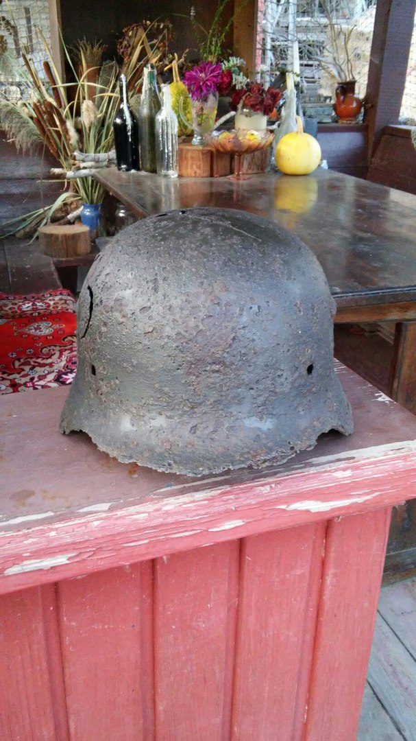

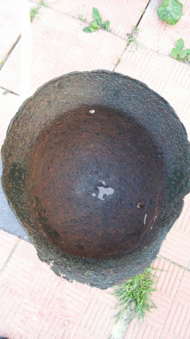

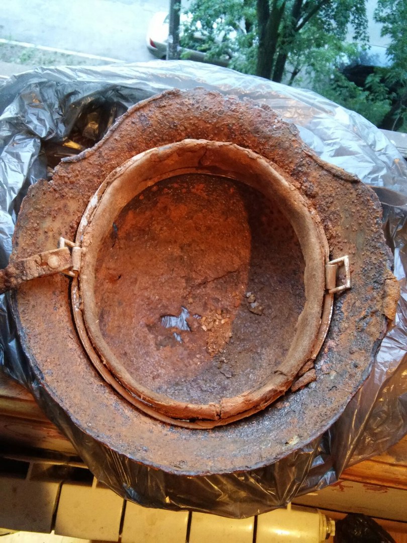

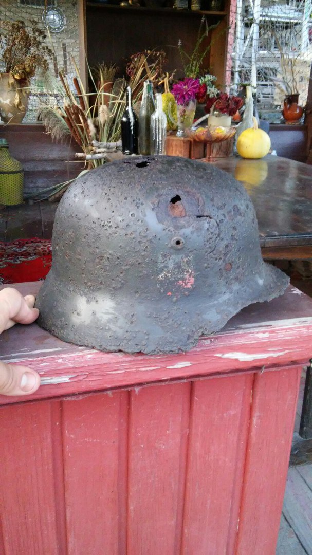

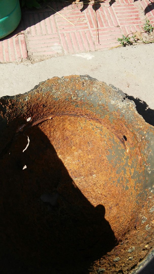

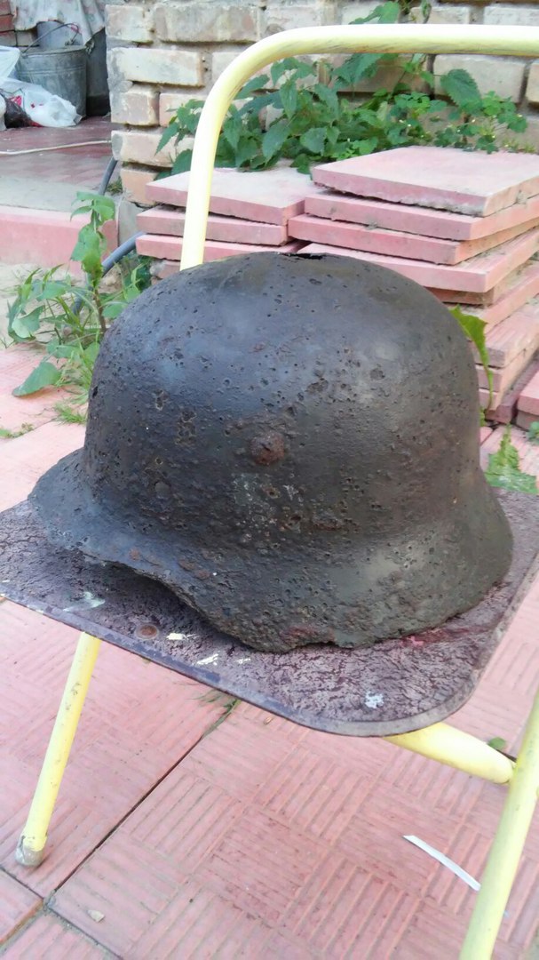

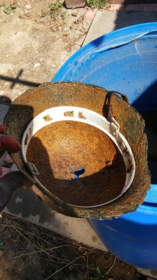

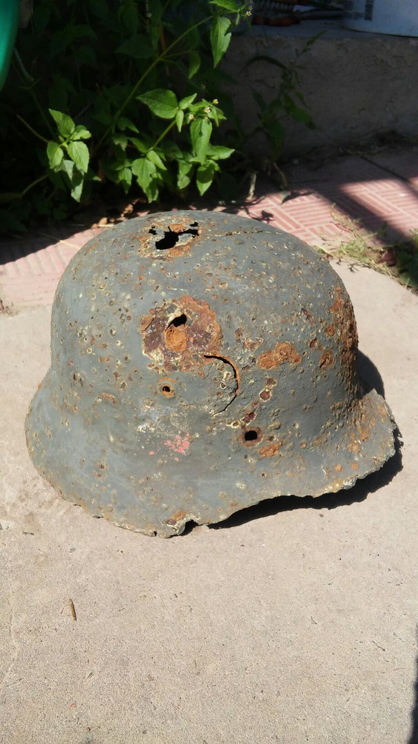

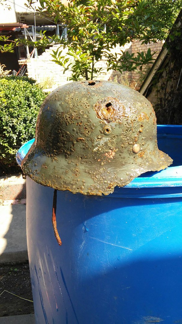

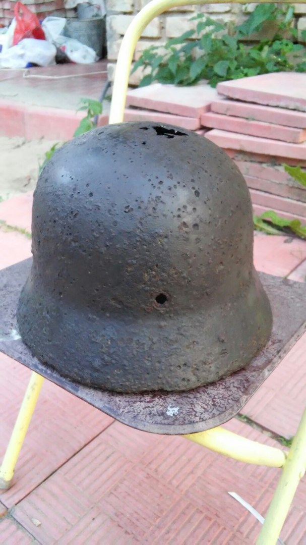

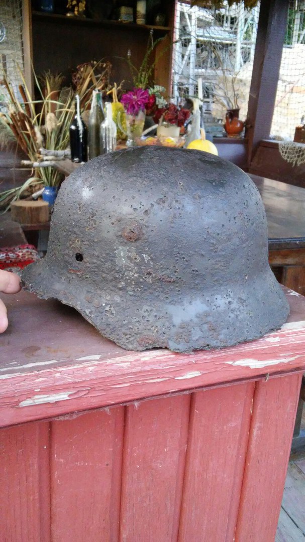

    Копаный гансючий колпак М-35
    Состояние грустное, сыпался, но местами были остатки родной краски.
    Решил наконец-то потренироваца в востановлении колпака, в вытягивании родной краски.
    Темболее этот колпак полностью переваривать невижу смысла.
    На будущее лежит интересный Румынский касон с остатками краски, так что однозначно необходима тренировка.
    hudojnikhg9612, Стрипа, Eisenbanner и ещё 1-му нравится это.

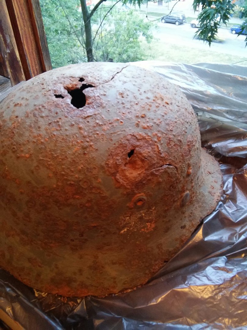

  19. Jon$
    Jon$ Oberfeldwebel
    359

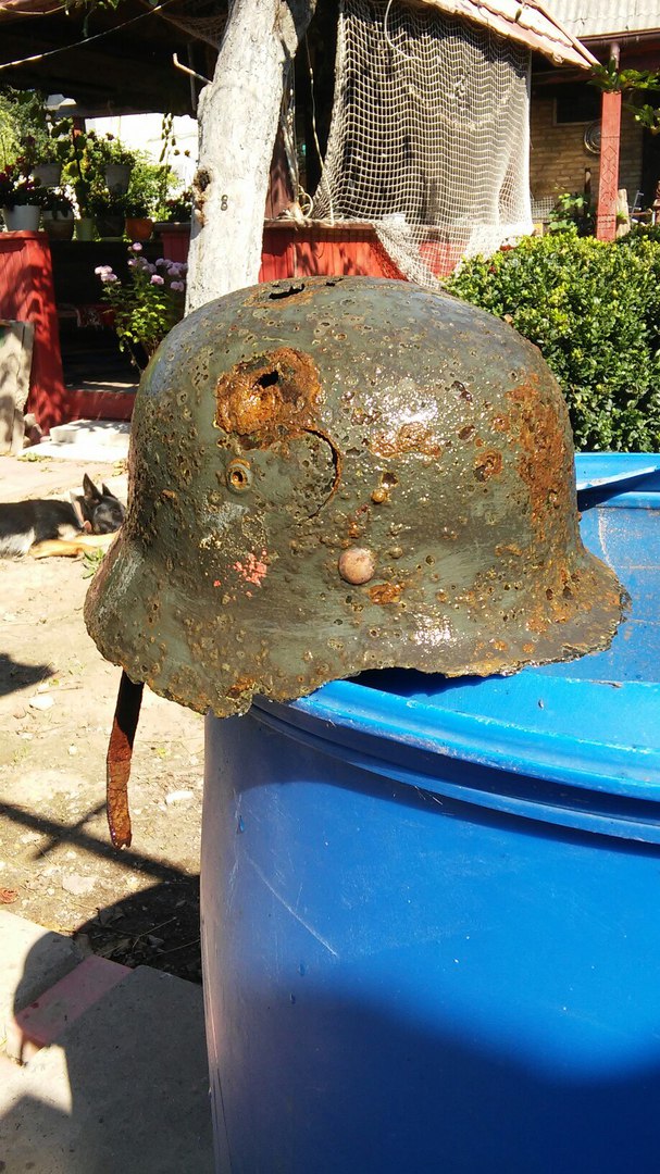

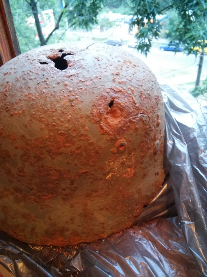

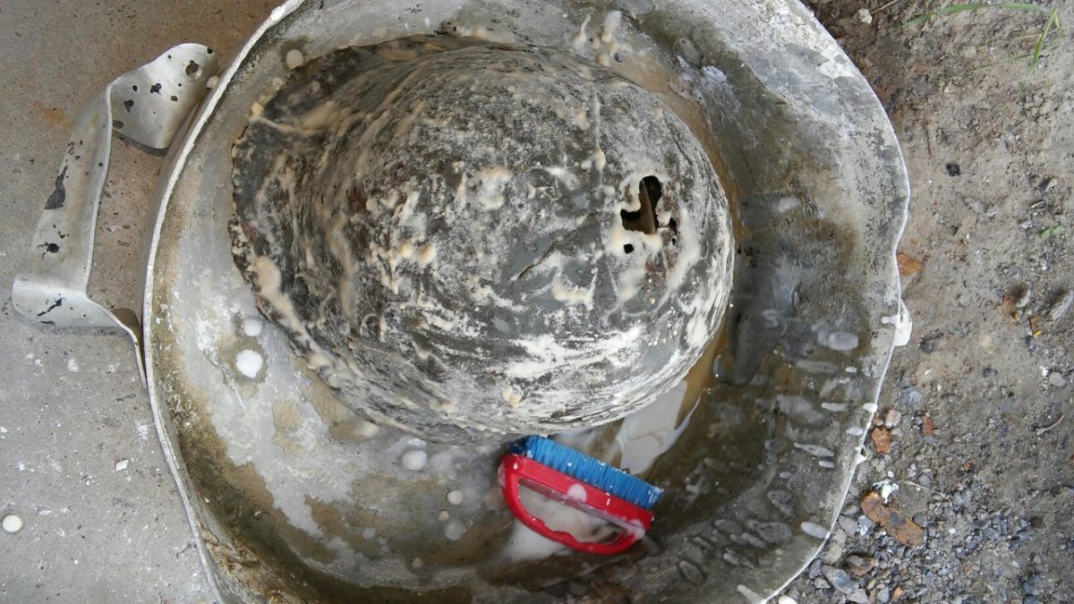

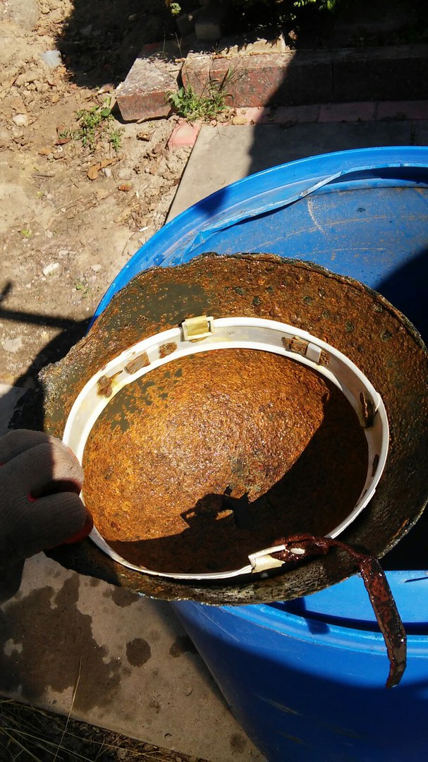

    Для начала колпак занырнул покупаца в щавельку
    hudojnikhg9612, Eisenbanner и Egger нравится это.
  20. Jon$
    Jon$ Oberfeldwebel
    359
    В процессе купания начал понемногу оживать
    ethen, hudojnikhg9612, Стрипа и 2 другим нравится это.

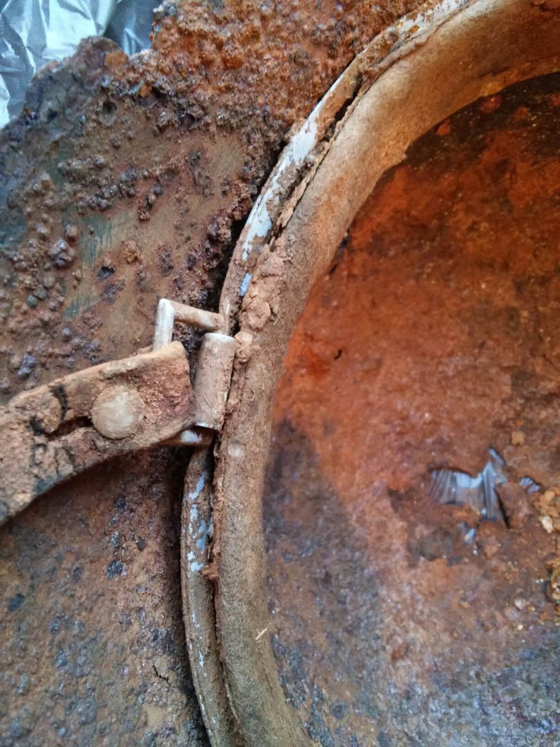

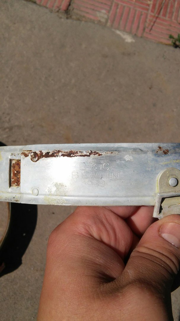

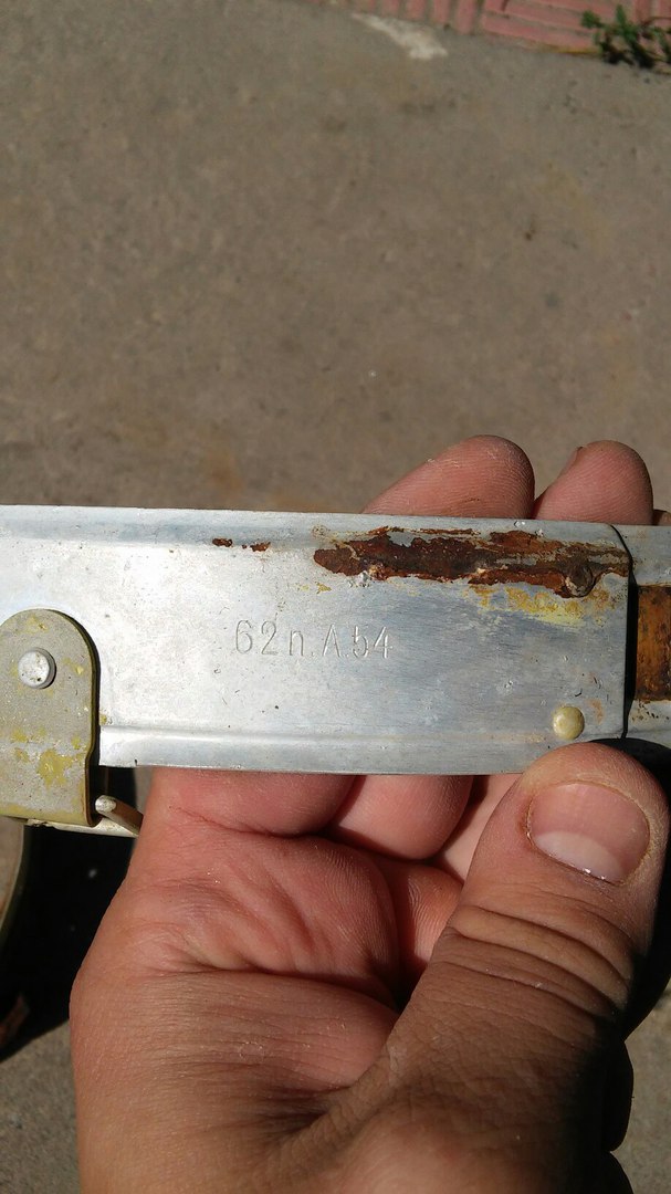

  21. Jon$
    Jon$ Oberfeldwebel
    359

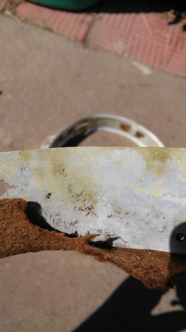

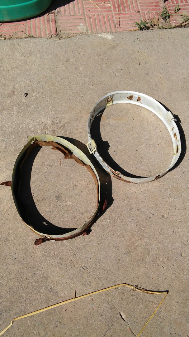

    После того как немного подсох, удалось его разобрать.
    Подшлемник в приятном сохране.
    (на данное время подшлемник выглядит еще лучьше, под рукой нет свежих фото)
    hudojnikhg9612, Стрипа, Eisenbanner и 2 другим нравится это.
  22. Jon$
    Jon$ Oberfeldwebel
    359
    Погасил щавельку содой...
    hudojnikhg9612, Eisenbanner, 663 и ещё 1-му нравится это.
  23. Jon$
    Jon$ Oberfeldwebel
    359

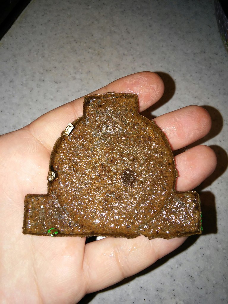

    Потом был весёлый процес консервации в воске.
    Подза....ся я, но в итоге получилось.
    Фото процеса с воском нет так как руки были грязные.
    Воск, духовка....... вообщем было весело :D
    В итоге получился вот такой результат.
    Возможно, кто-то сделалбы и лучьше, но у меня это первая проба по каске )))
    Буду рад если кто-то что-то еще посоветует мне на будущее. :beer:

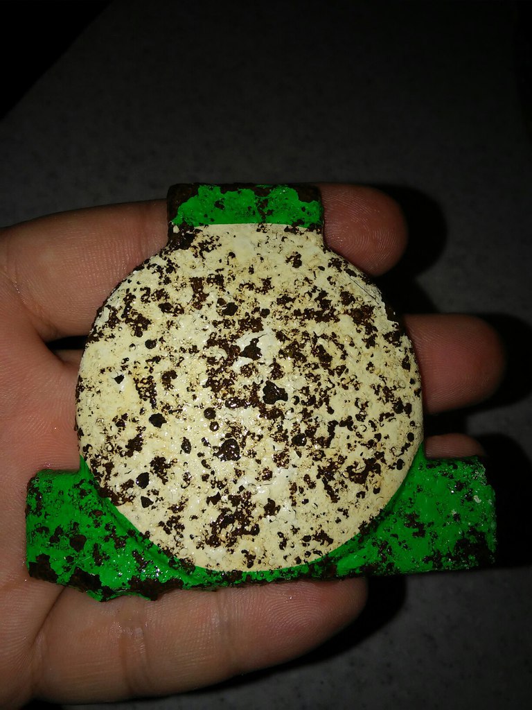

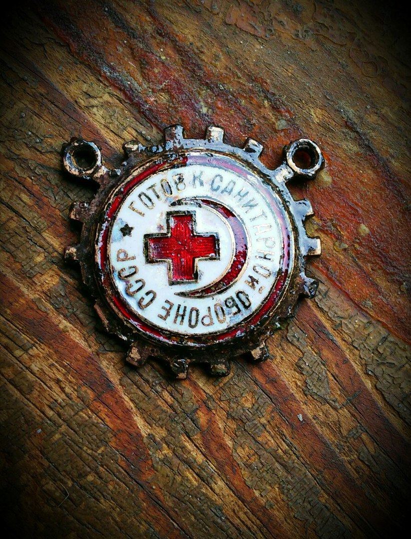

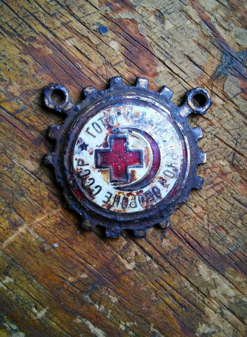

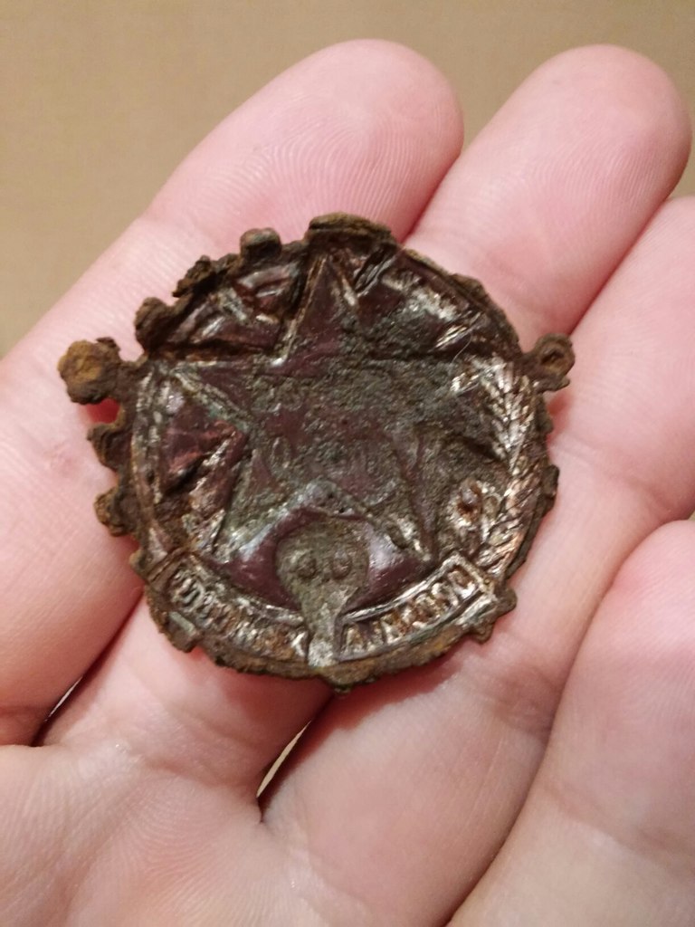

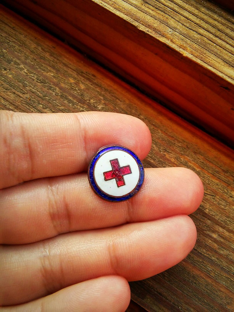

    Ну и значек "готов к санитарной обороне СССР"
    Было
    663, Eisenbanner, SirEdmund и ещё 1-му нравится это.
  25. Jon$
    Jon$ Oberfeldwebel
    359
    И стало...
    Толян81, Krupe, Jawist и 7 другим нравится это.
  26. Montigomo
    Montigomo Oberst
    11
    25
    5.629
    Южные степи
    Чистка только щавелевой? Особенно интересует процесс чистки знаков Готов к ПВХО, санитарной дружины (эмаль новодельная или вылезла после чистки?) и ГСО. Какой процентное соотношение воды и кислоты брали? Лопатку чем чистили?
