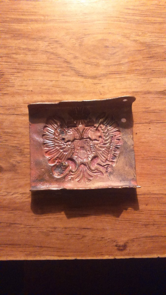

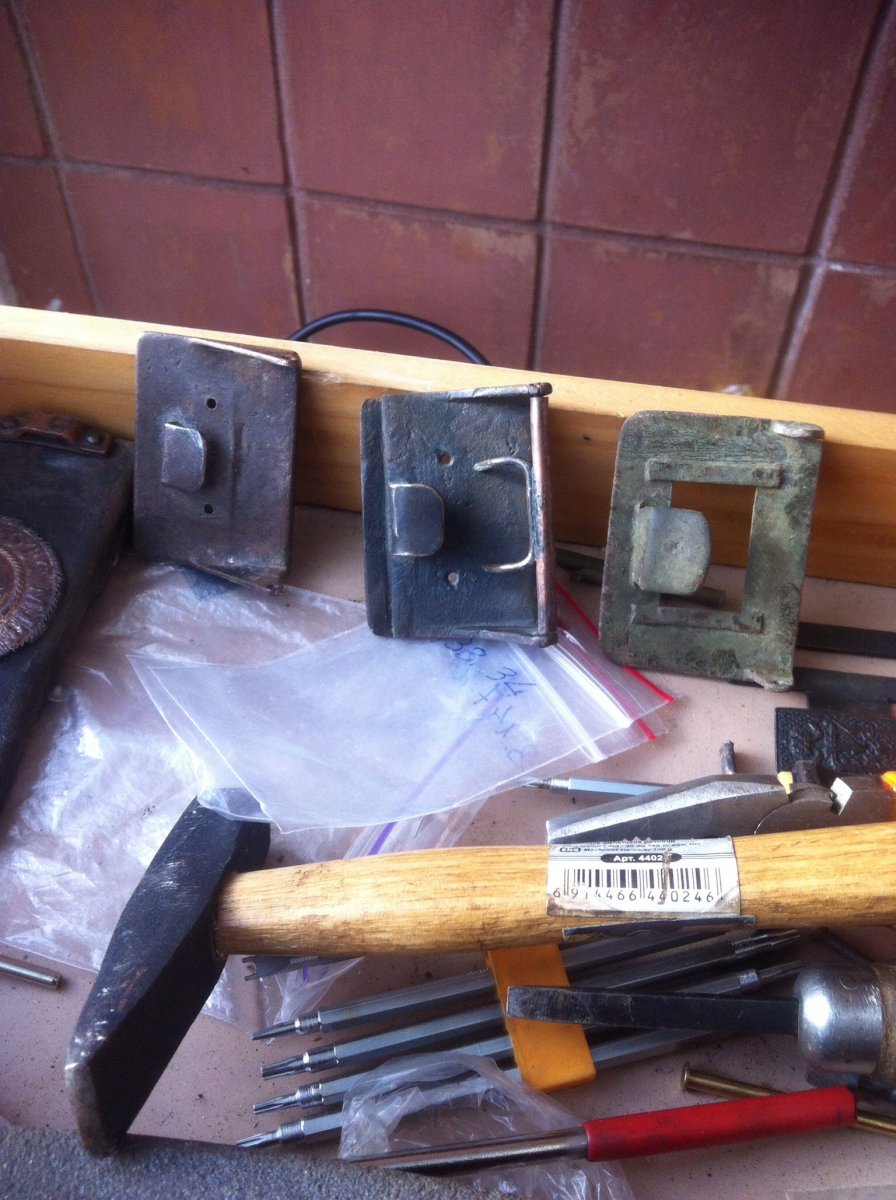

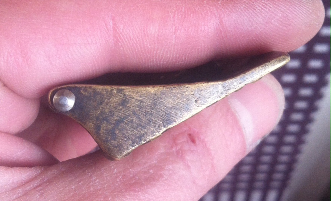

    Сделал отжиг, вытянулась отлично

    1. (в наявності 2 шт.)

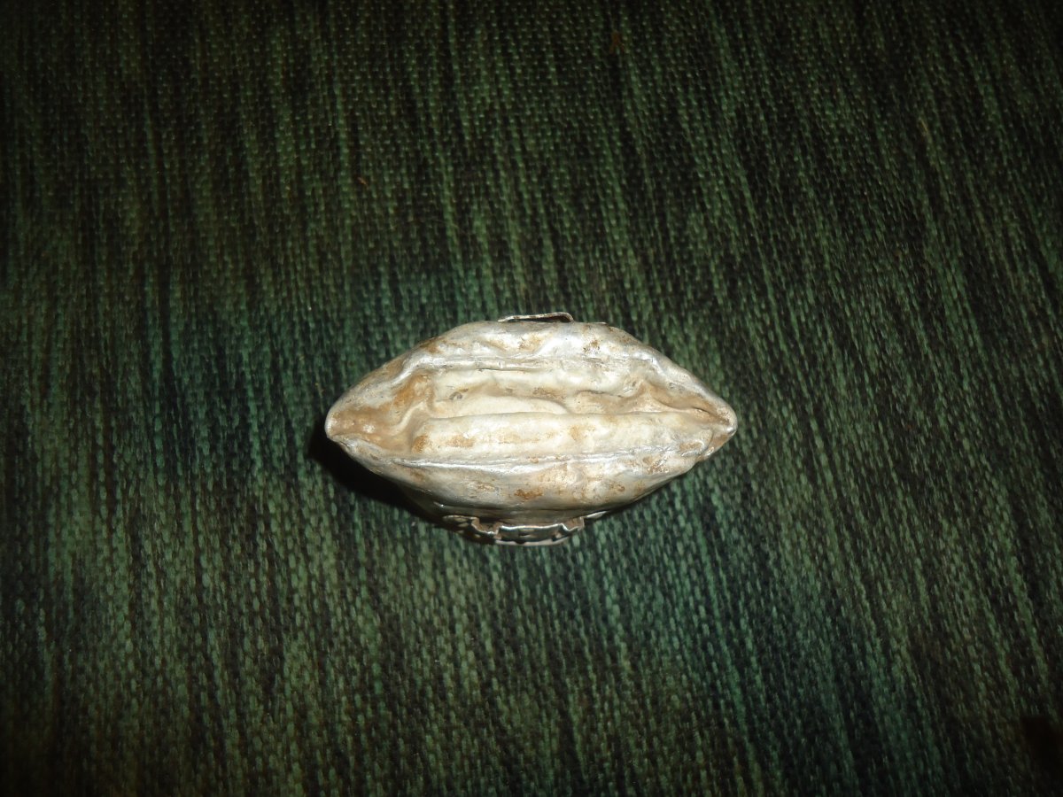

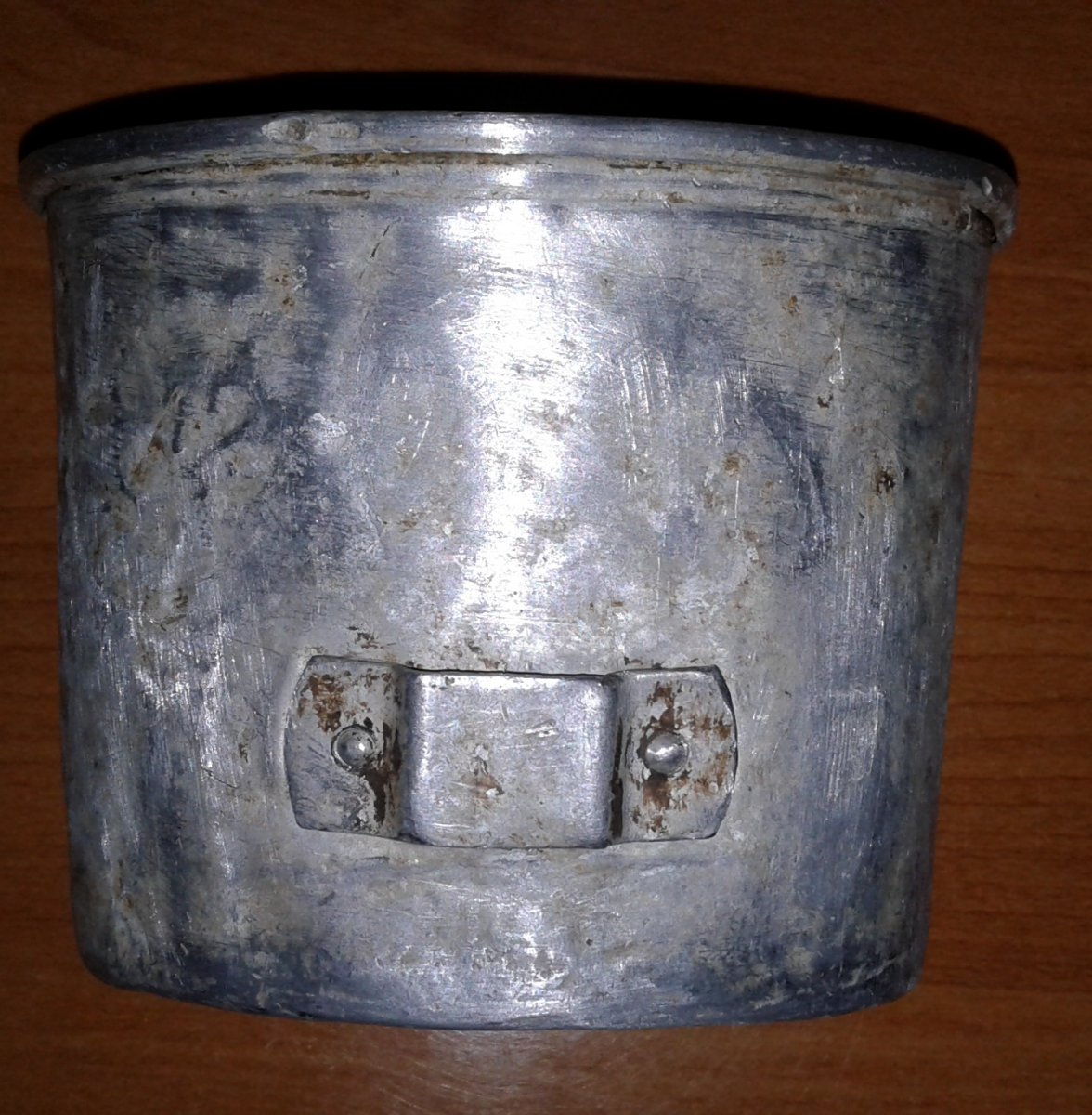

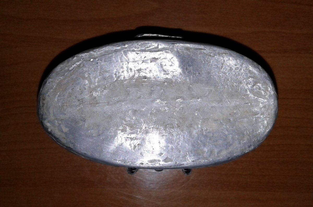

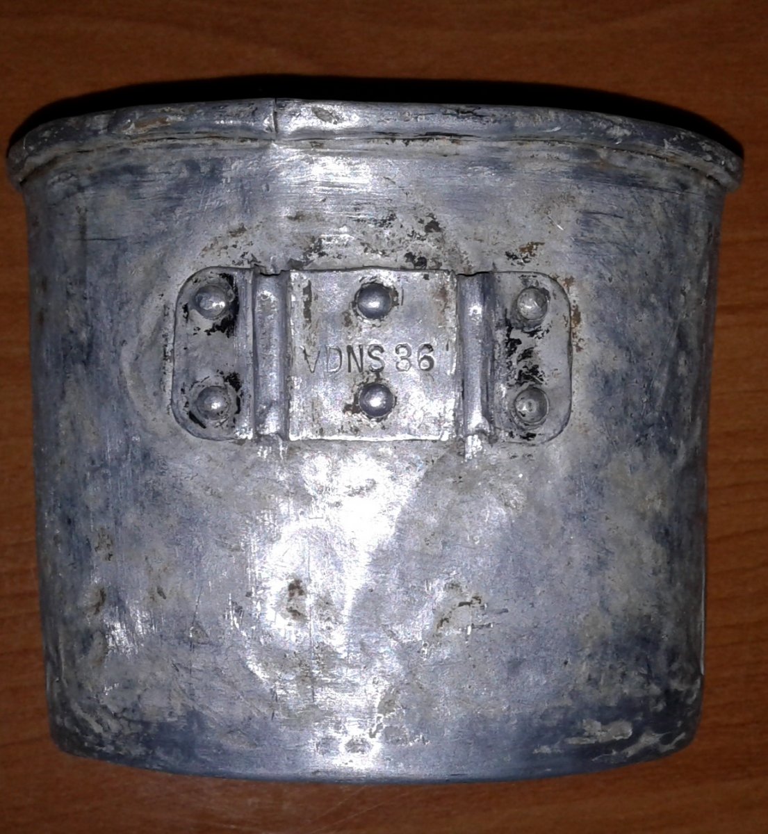

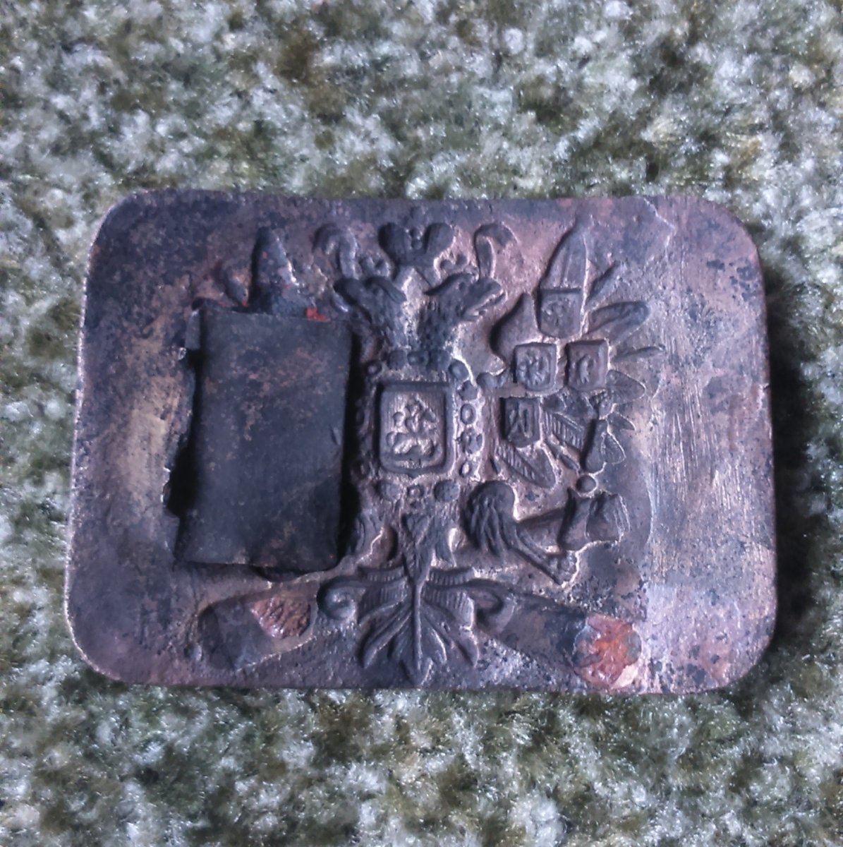

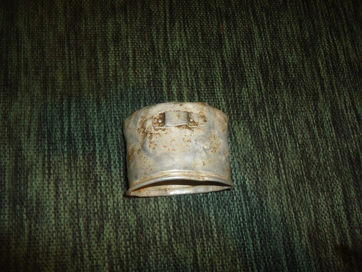

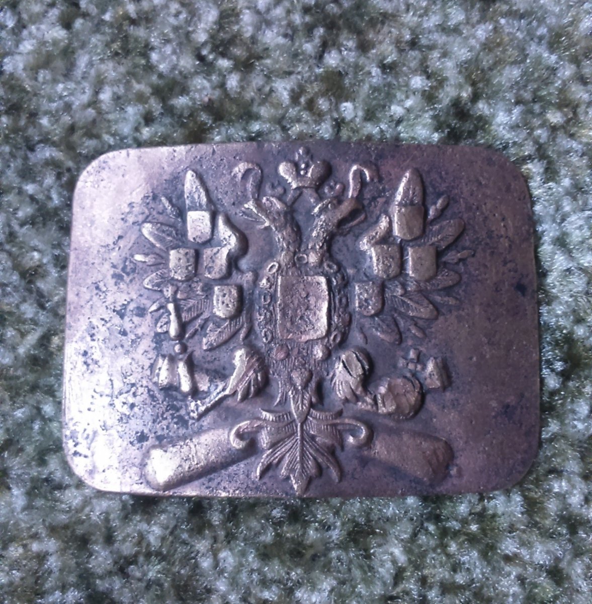

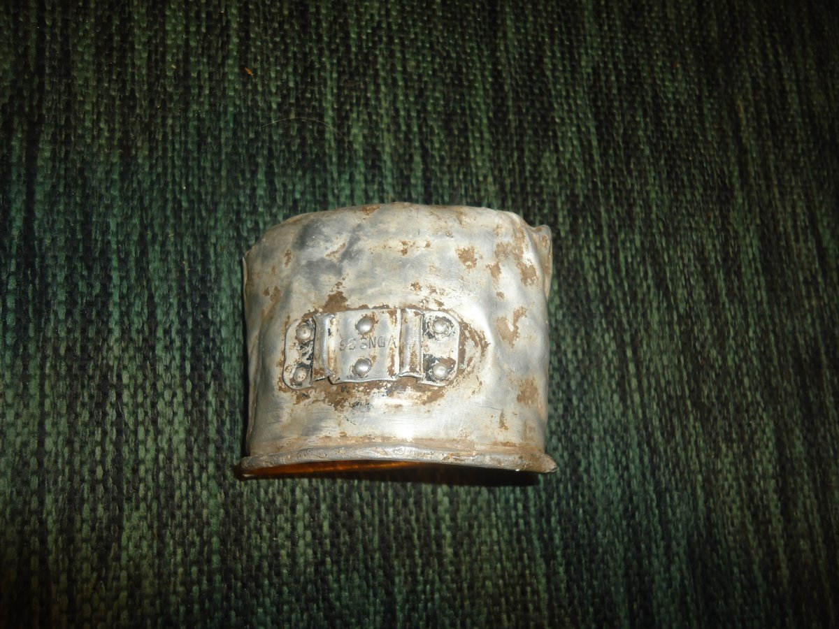

    Выравнивал манерку. Глаза боятся, а руки делают:) Фото до.
    StudenT(), hudojnikhg9612, Paul_Gudvin та 5 іншим подобається це.
  3. ALEKS81
    ALEKS81 Oberstleutnant
    17
    29
    4.820
    Прилуки

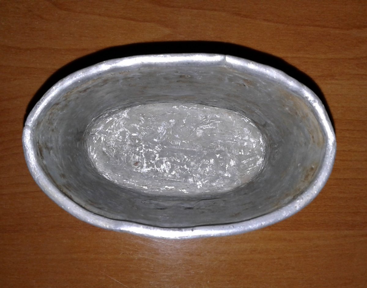

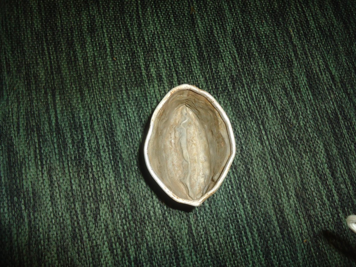

    После.

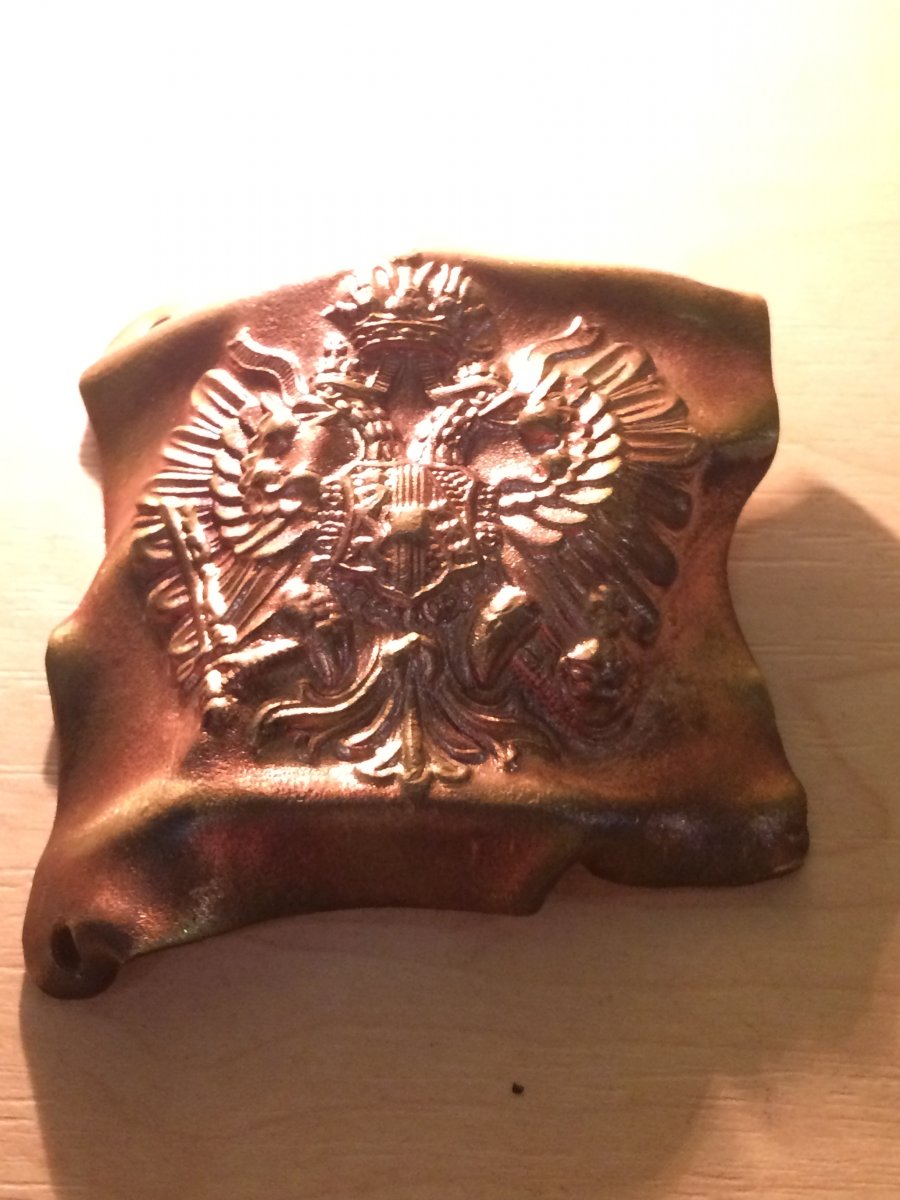

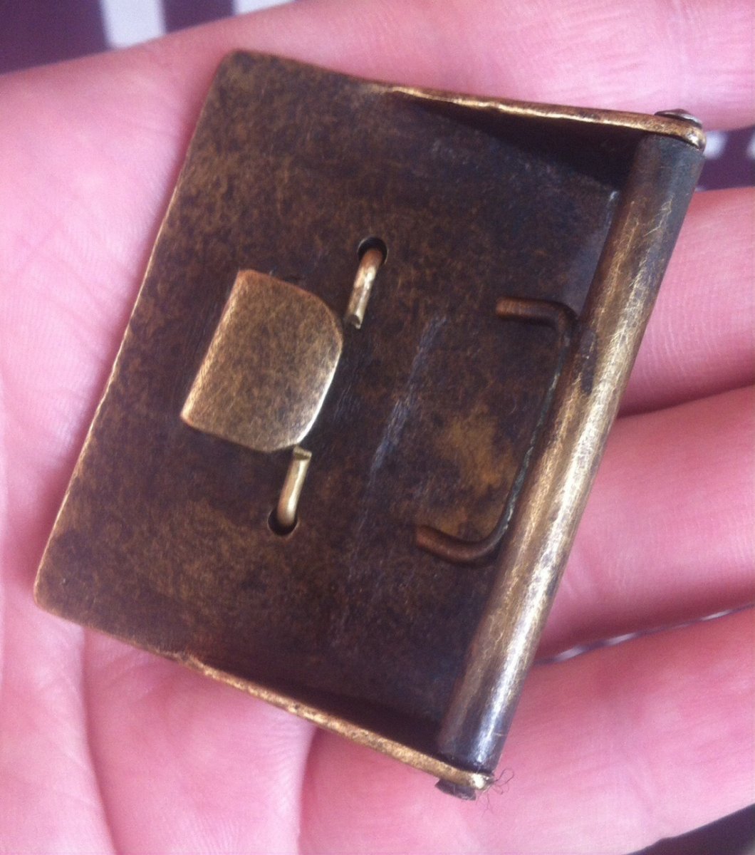

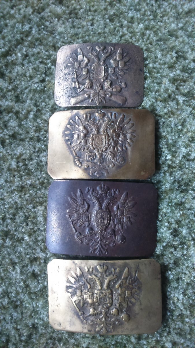

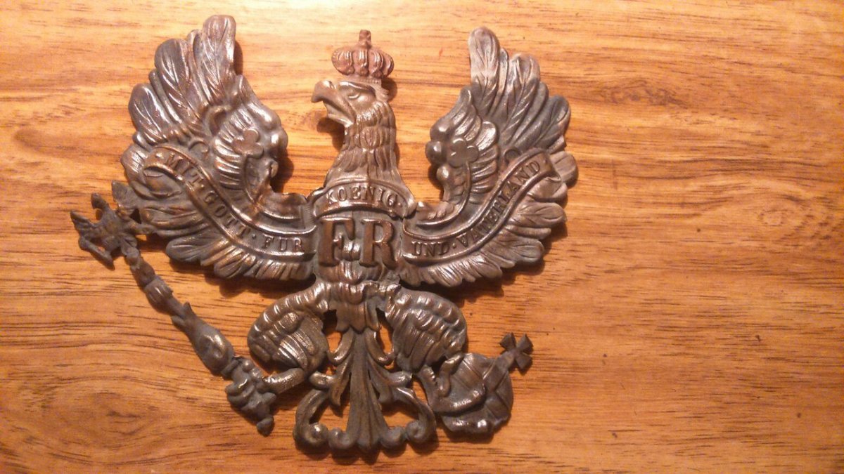

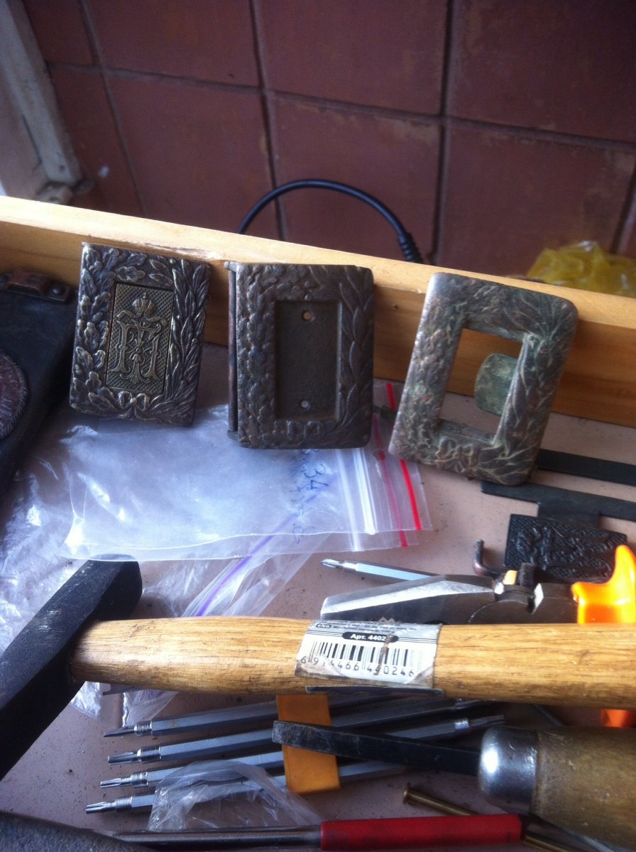

    Еще чутка привел в порядок ...
    StudenT(), David Jäger, hudojnikhg9612 та 7 іншим подобається це.

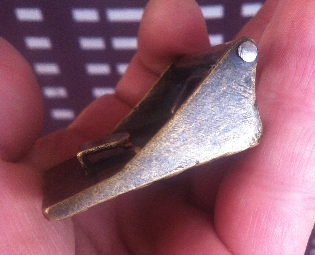

  5. Jawist
    Jawist General-major
    17
    26
    7.785

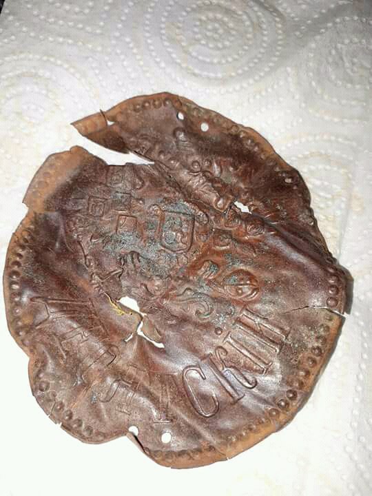

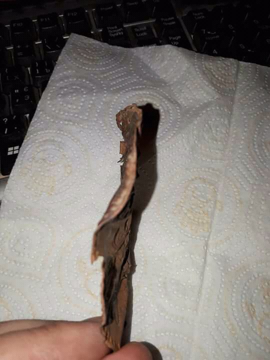

    Слобода

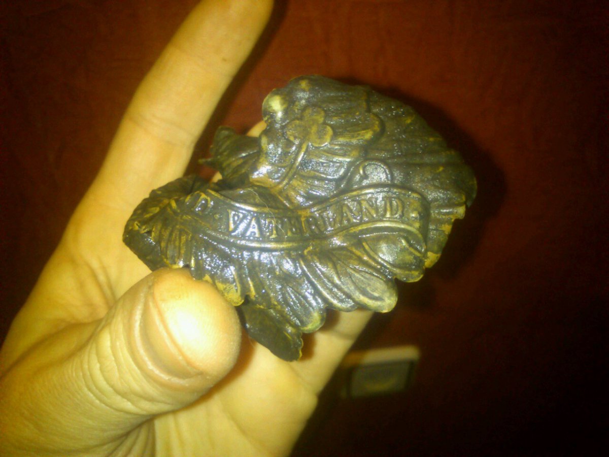

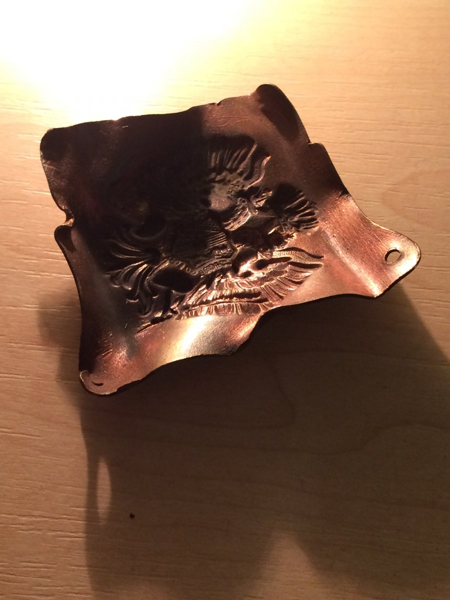

    Попросил меня товарищ помочь выровнять кокарду, выкопал на огороде, видать трактор так её закрутил

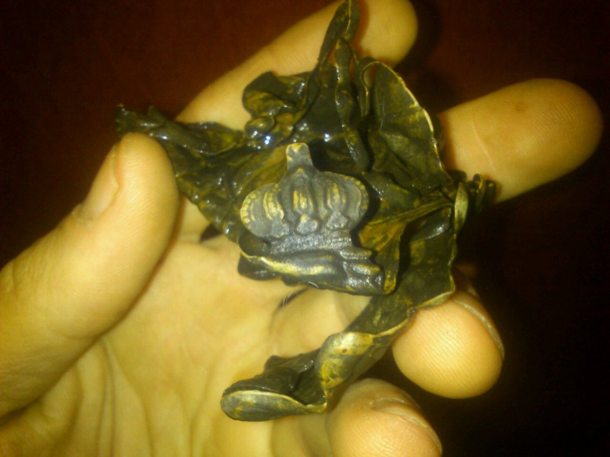

  6. Jawist
    17
    26
    7.785
    Слобода
    Сделал отжиг, и руками потихоньку помаленьку розкручивал этот шар
    StudenT(), hudojnikhg9612, Paul_Gudvin та 7 іншим подобається це.
  7. Jawist
    17
    26
    7.785
    Слобода
    Получилось как то так, товарищ доволен остался

  8. ALEKS81
    17
    29
    4.820
    Прилуки
    Люблю такие головоломки и пазлы:D

  11. Jawist
    17
    26
    7.785
    Слобода

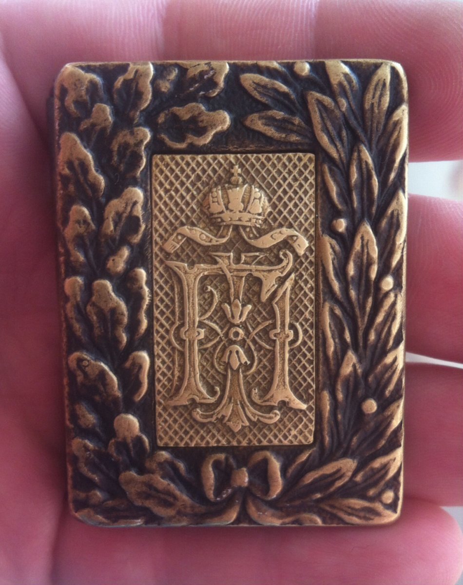

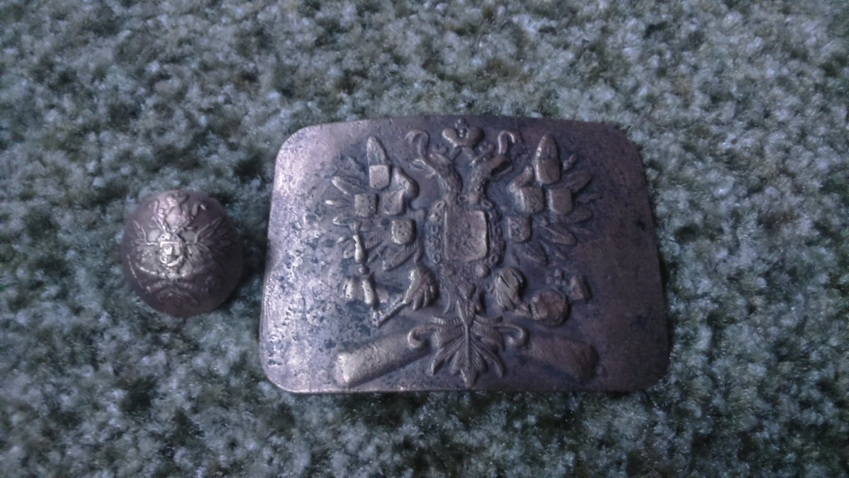

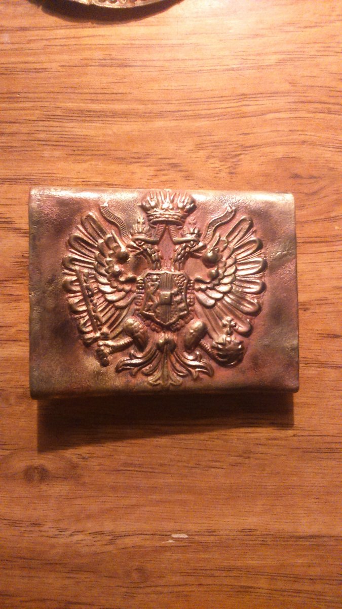

    Вот прикупил себе прягу, у меня есть такая но рельеф затертый, здесь получше будет да и не дорого просили за неё. попробую вытянуть
    valerka, StudenT(), David Jäger та 7 іншим подобається це.

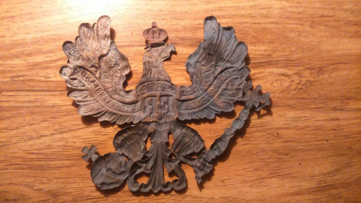

  17. Gromoff
    Gromoff General-leutnant
    79
    131
    12.076

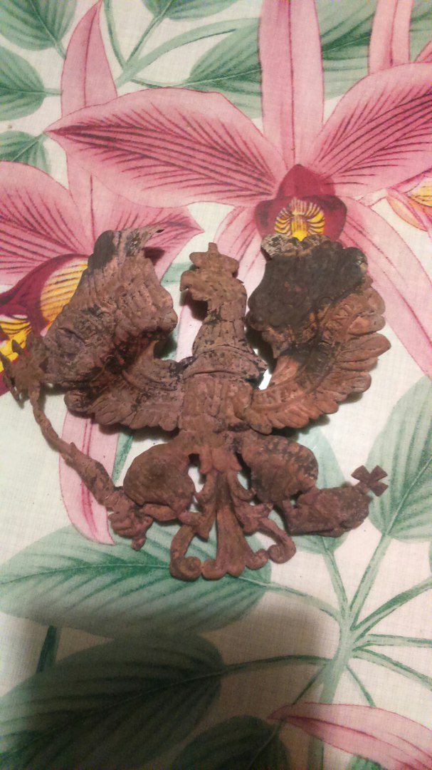

    Продолжаем собирать по частям австрияков)))
    Хонекер, StudenT(), David Jäger та 8 іншим подобається це.

  19. Gromoff
    79
    131
    12.076
    Один готов...
    StudenT(), hudojnikhg9612, Paul_Gudvin та 8 іншим подобається це.

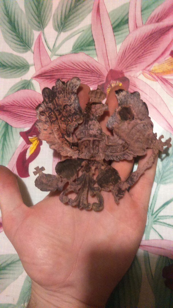

    Слобода

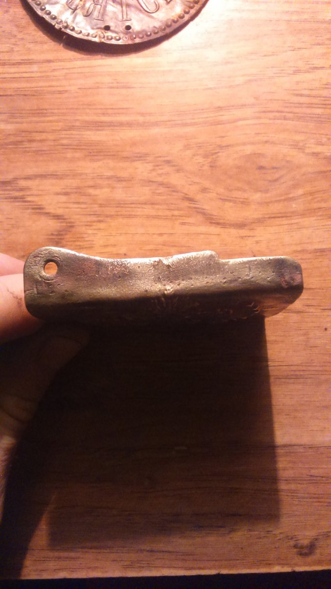

    Поровнял прягу австрийскую, но к сожалению одно ушко лопнуло когда вытянул с котла его не оказалось почему то((

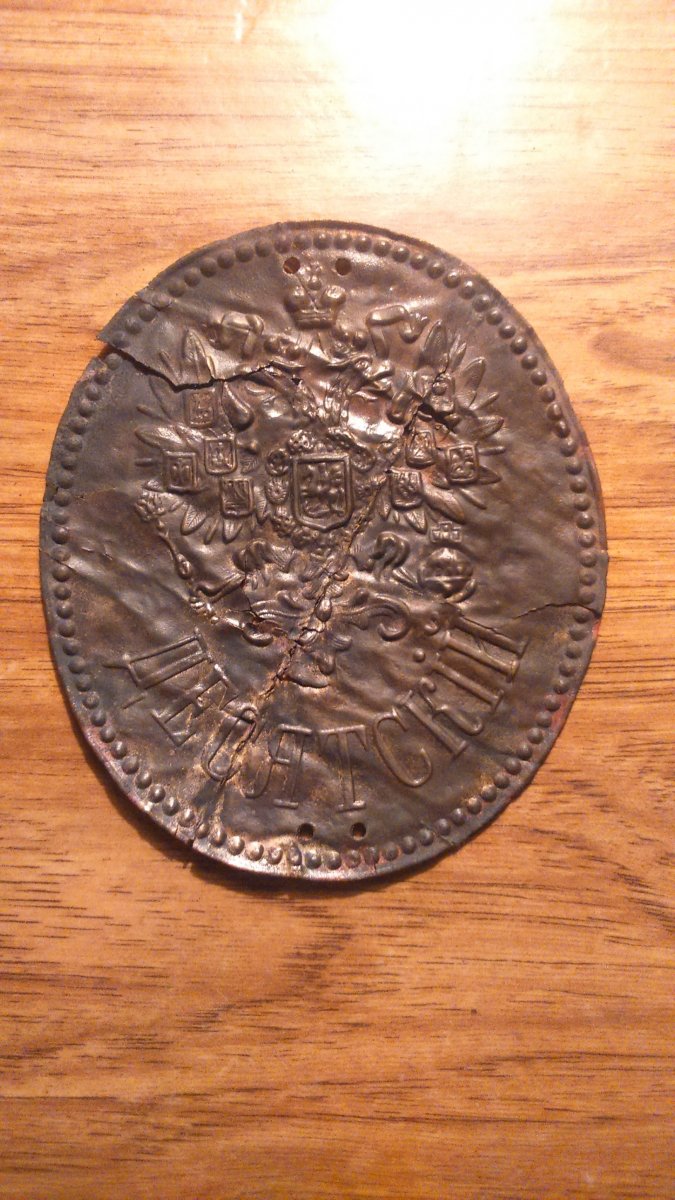

    немного по извращался над таким знаком десятника
    Jon$, StudenT(), David Jäger та 6 іншим подобається це.
