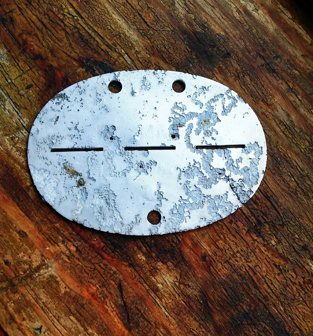

    Знаки чистил щавелькой.
    В пасочку налил воды на два пальца и насыпал щавельки приблизительно чайную ложку.
    (Все на "глаз").
    Каждый знак хватило подержать буквально один вечер, один раз на ночь оставил до утра.
    То есть в каждом случае индивидуально, необходимо периодически доставать ополаскивать и аккуратно зубной щеткой протирать.
    Если передержать оочень долго, то может полностью сойти золочение-серебрение.
    Правда значек санитарной дружины у меня купался дней 5 с постоянными протирками зубной щеткой.
    Со знаками больше ничего не делал, эмаль родная.
    По саперной лопатке, серебрянку снял химией (как на фото) протер растворителем, и покрыл отработкой машинного масла.

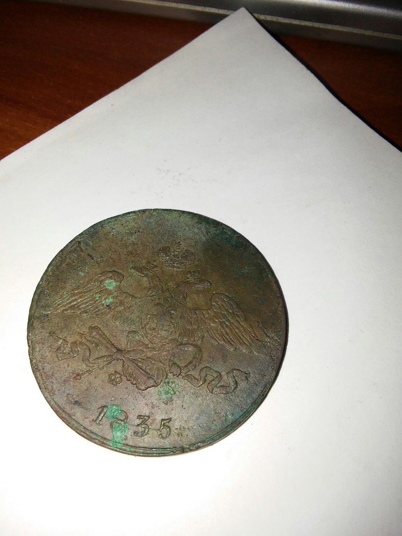

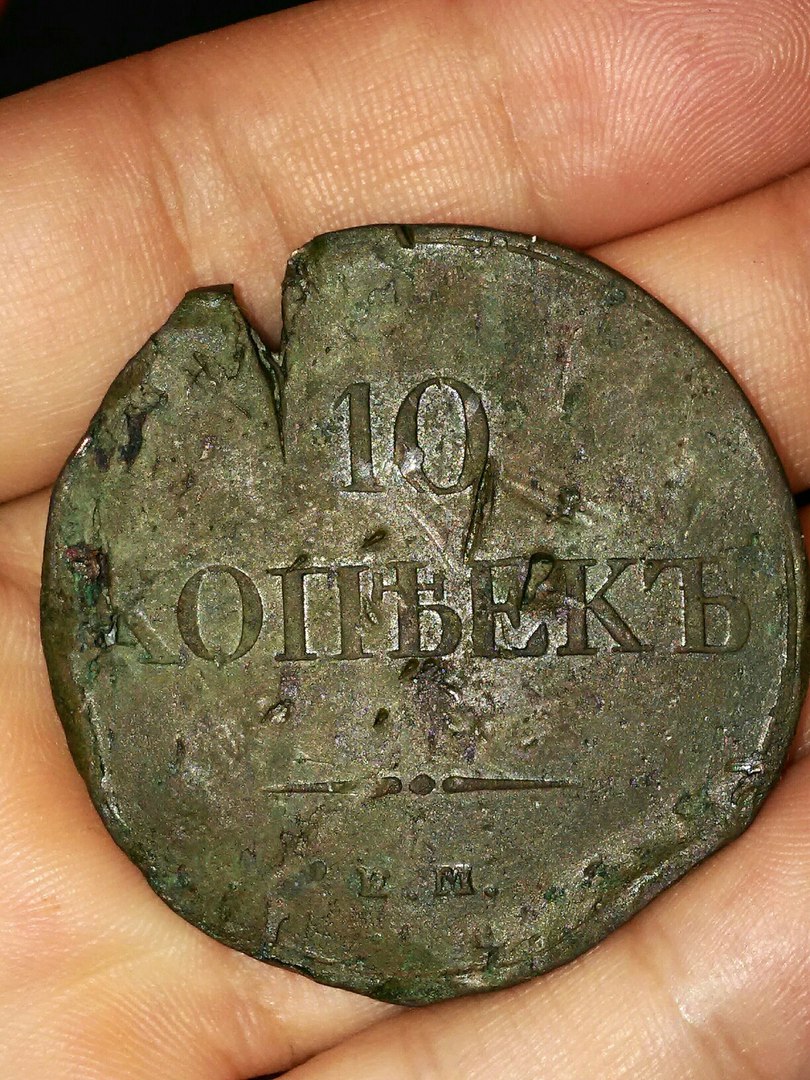

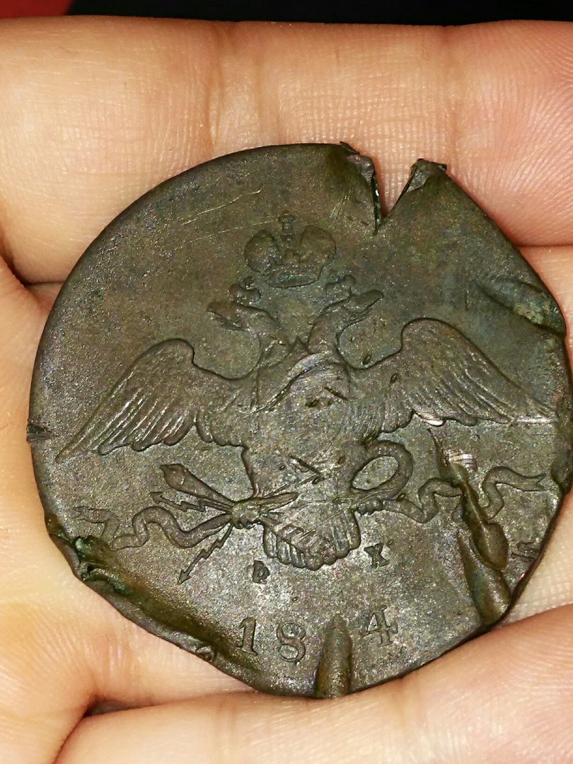

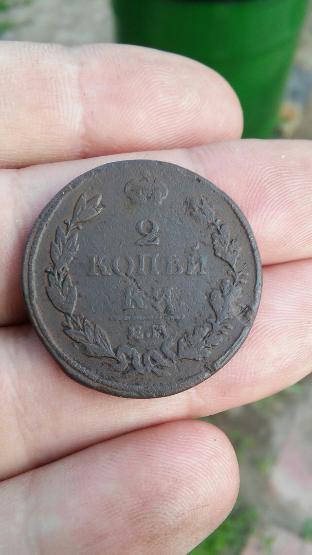

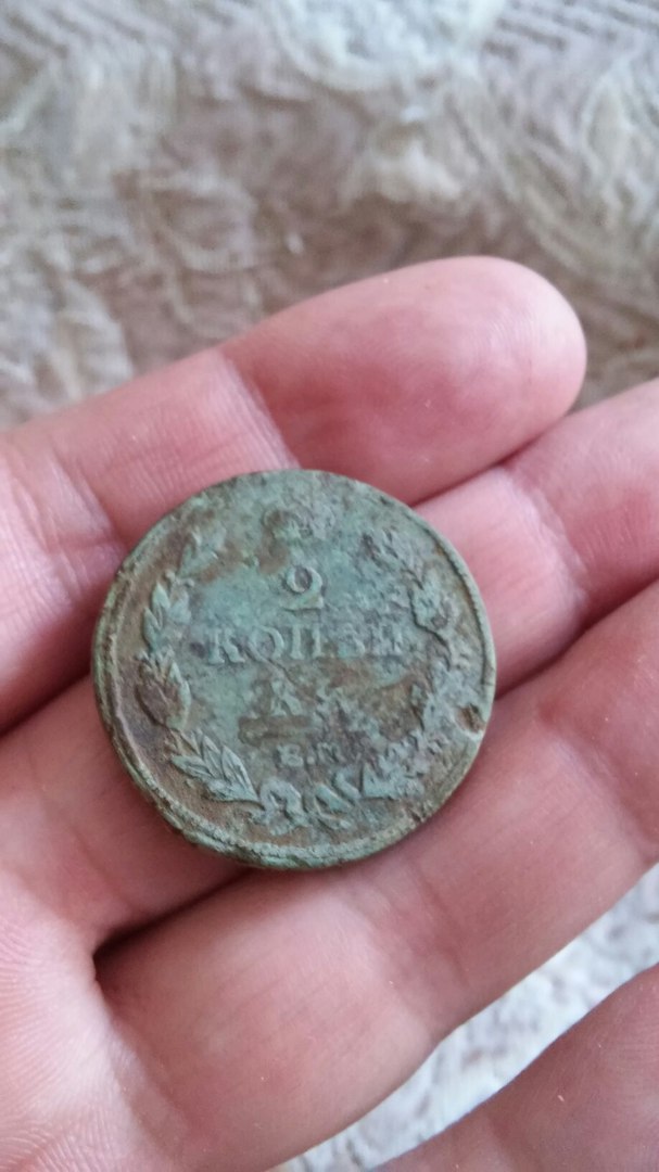

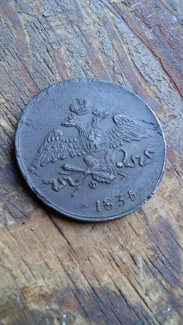

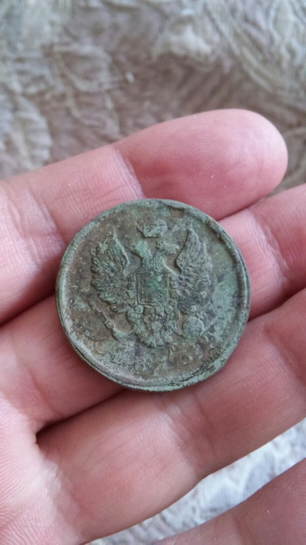

    Вот еще опыты по чистке монет.
    Мне понравился способ чистки с помощью нашатырного спирта.
    Опять таки все зависит от загрязнения монету. Может быть так что хватит и в мыльном растворе подержать.
    Но на данных примерах мыльный раствор не помог, а нашатырь дал приятный результат.

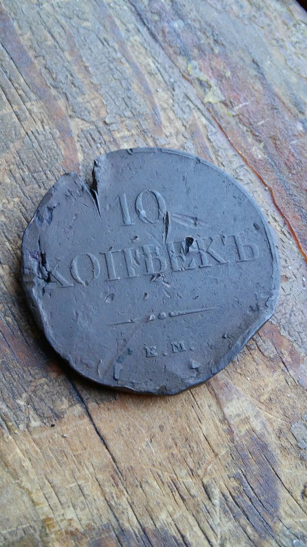

    10 копеек

    двушка

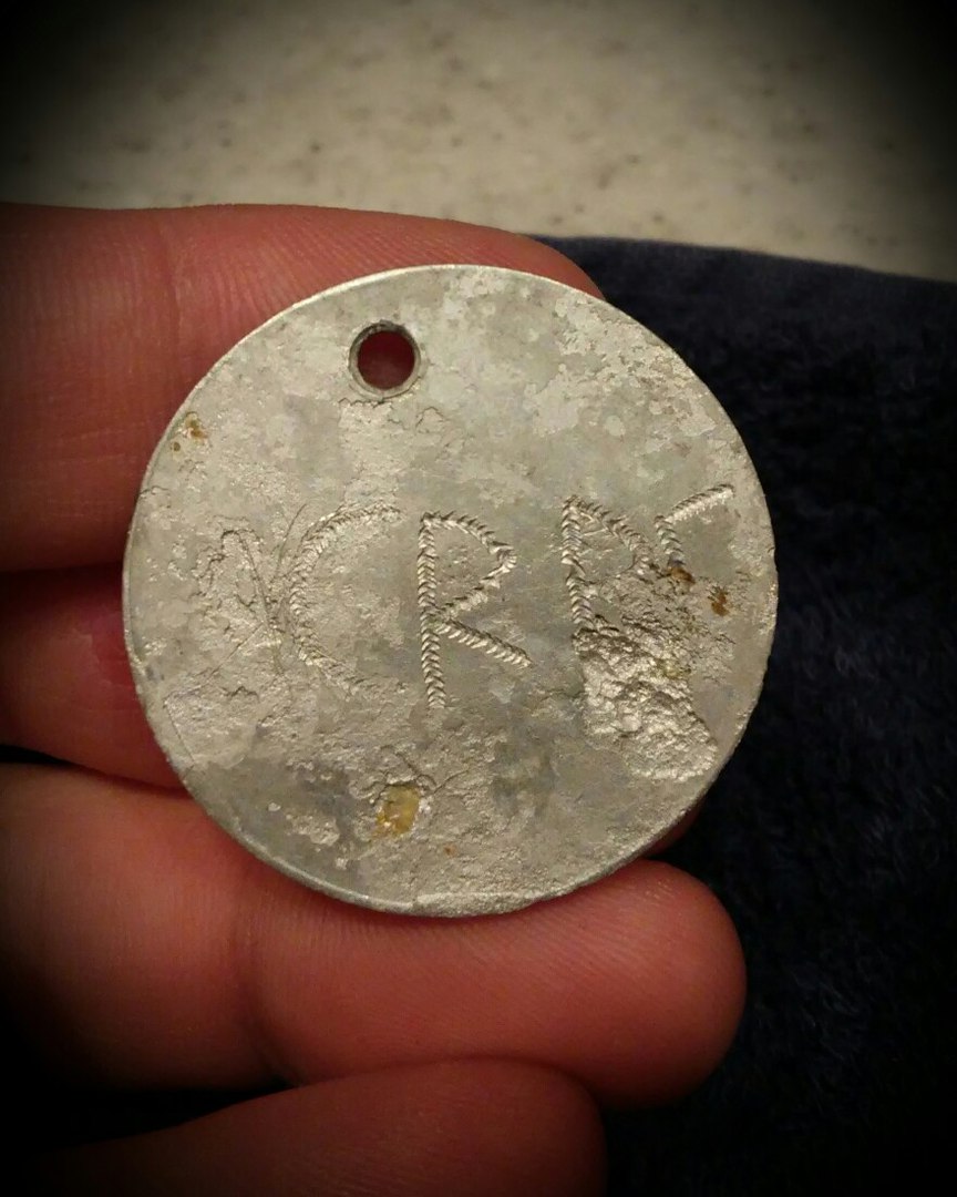

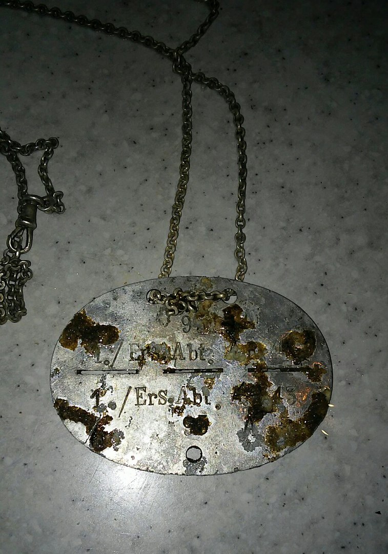

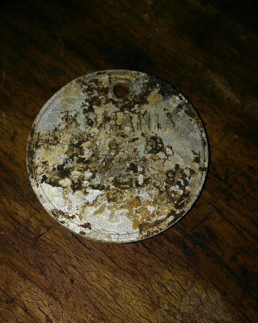

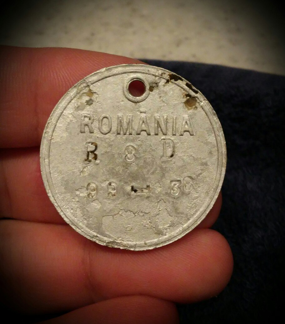

    Камрады из под Одессы подогнали Румынские жетоны.
    Сегодня чистонул один из них.
    Покупал аккуратно в щавельке.
    Жетон неплохо отчистился, а к удивлению в обратной стороны оказался подписным.
    Другие в более грустном состоянии, чуть позже займусь и ими.
    Ну и как обычно, по фото, до и после :beer:

    а просто вываривать в соде аллюминий не пробовали?
    toz1915 та руслан100 подобається це.
  11. Jon$
    Jon$ Oberfeldwebel
    359
    Вываривать в соде еще ничего не пробовал, хотя один кореш говорит что таким способом чистит медные монеты.
    Вообщем, зима впереди, еще и варку в соде испытаем :D
    663 та Gromoff подобається це.
  12. Gromoff
    Gromoff General-leutnant
    79
    134
    12.078
    вот как раз от соды цветмет будет тускнеть и покрываться патиной, а вот алюминий как раз выбеливает ... я жетоны немчуровские и поясные пряги только в ней и вываривал;)

    только главное следить за процессом - при закипании сода начинает нехило вспениваться и может этим гавном заляпать плиту ... звиздюлей потом не избежать:D

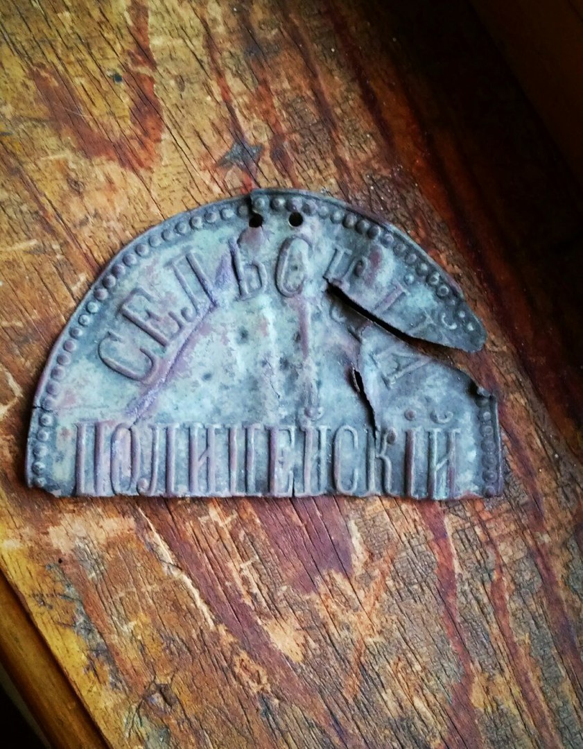

    Часть должностного знака "СЕЛЬСКІЙ ПОЛИЦЕЙСКІЙ"
    Жаль нет второй половинки.
    Со временем немного отрихтую его

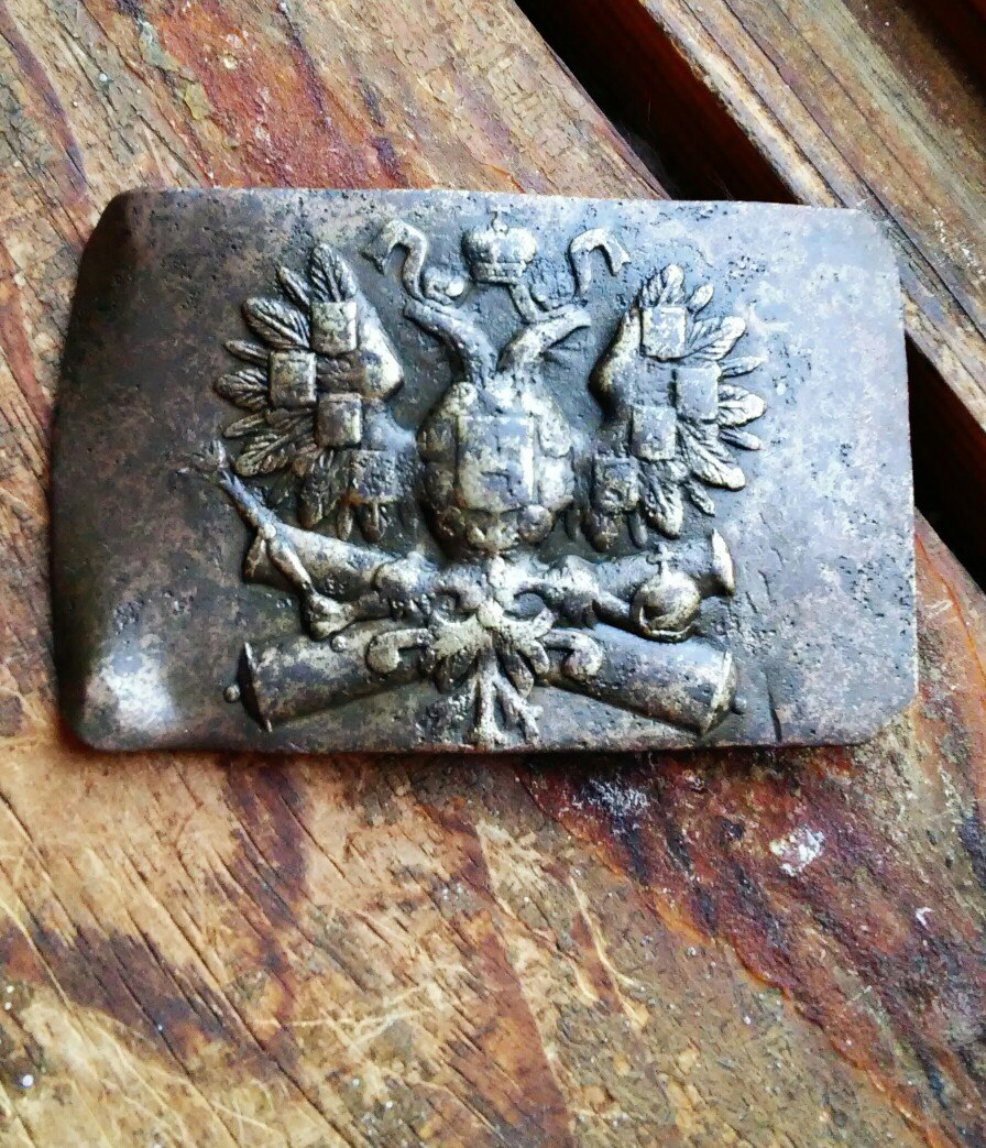

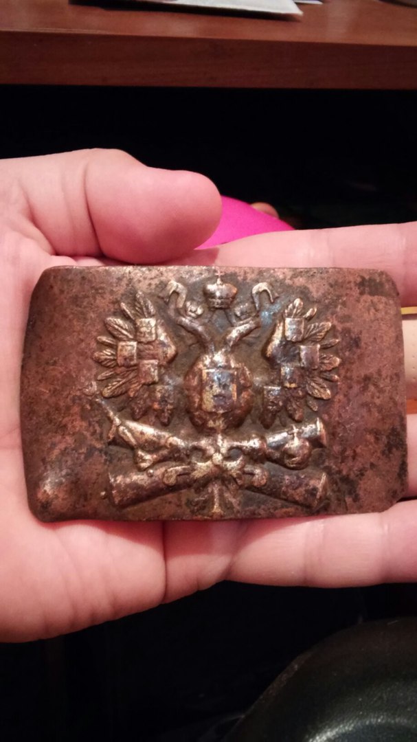

    Пряга РИА, артилерия
    Слегка взбодрие ее :D
    Чуть химии, механика.

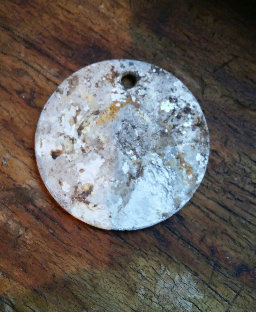

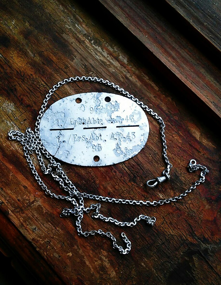

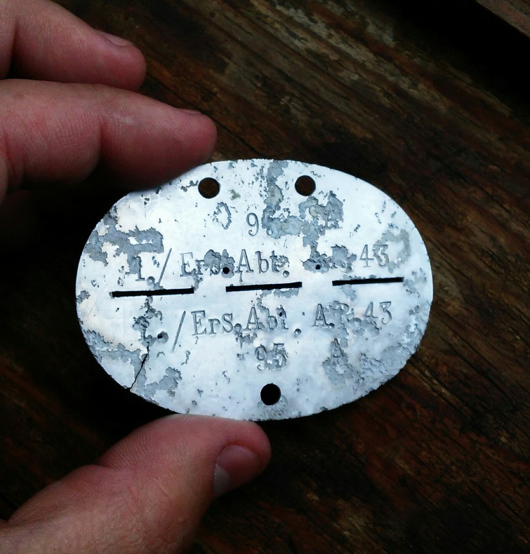

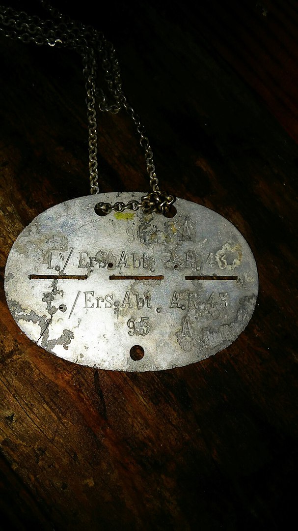

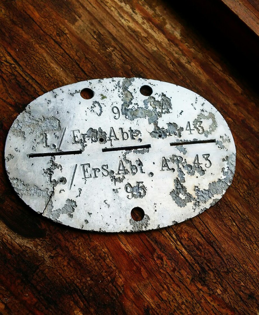

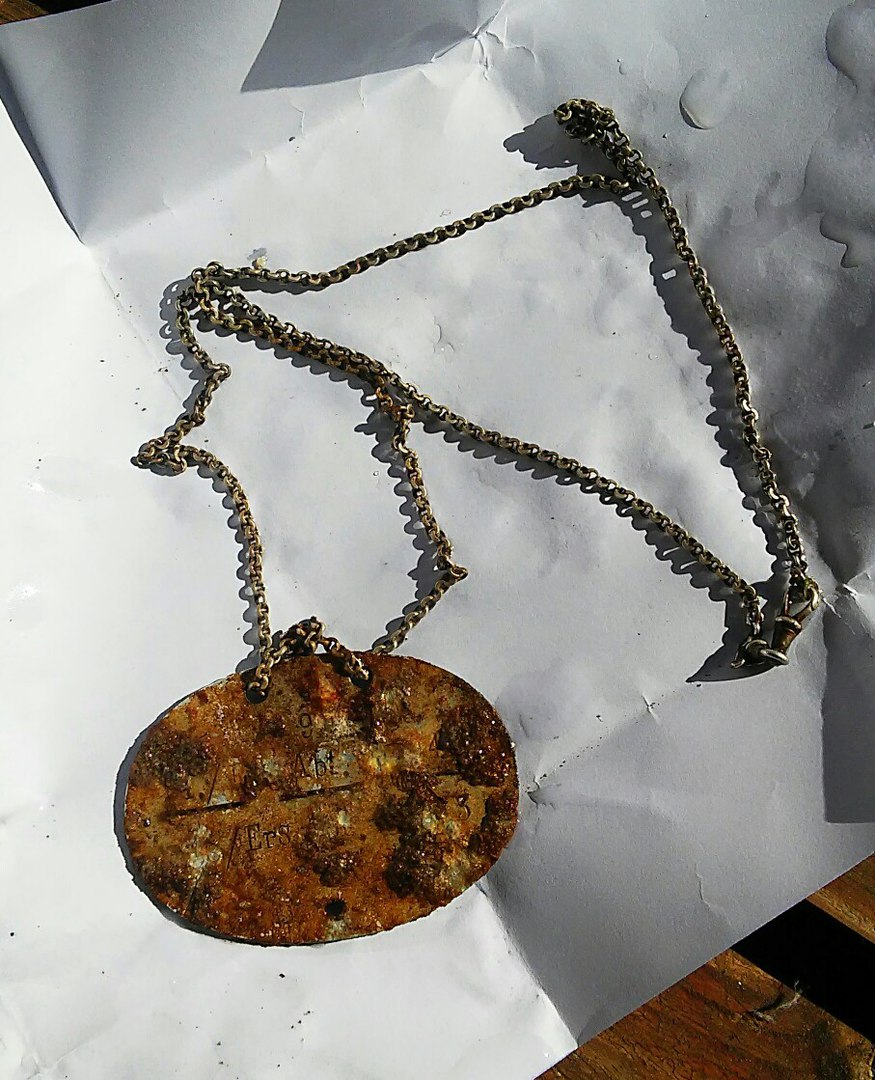

    Гансючий жетон.
    Найден без хозяина.
    Отмок в щавельке.
    Цепочка еще отдельно покупалась в уксусе.
