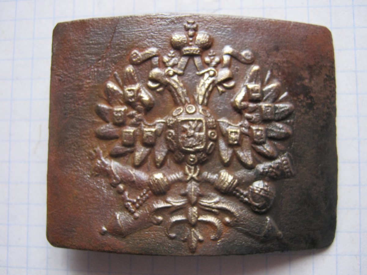

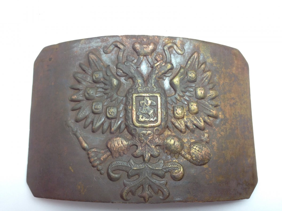

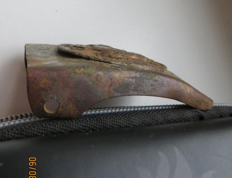

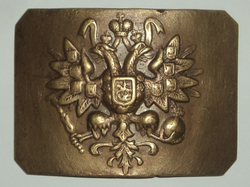

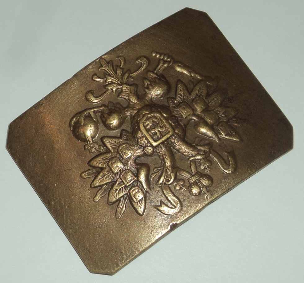

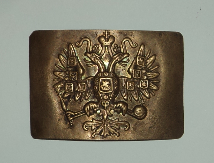

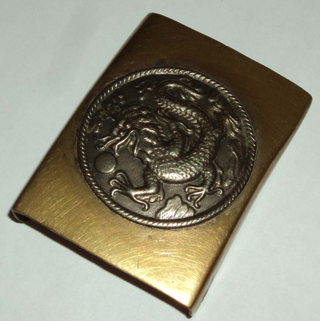

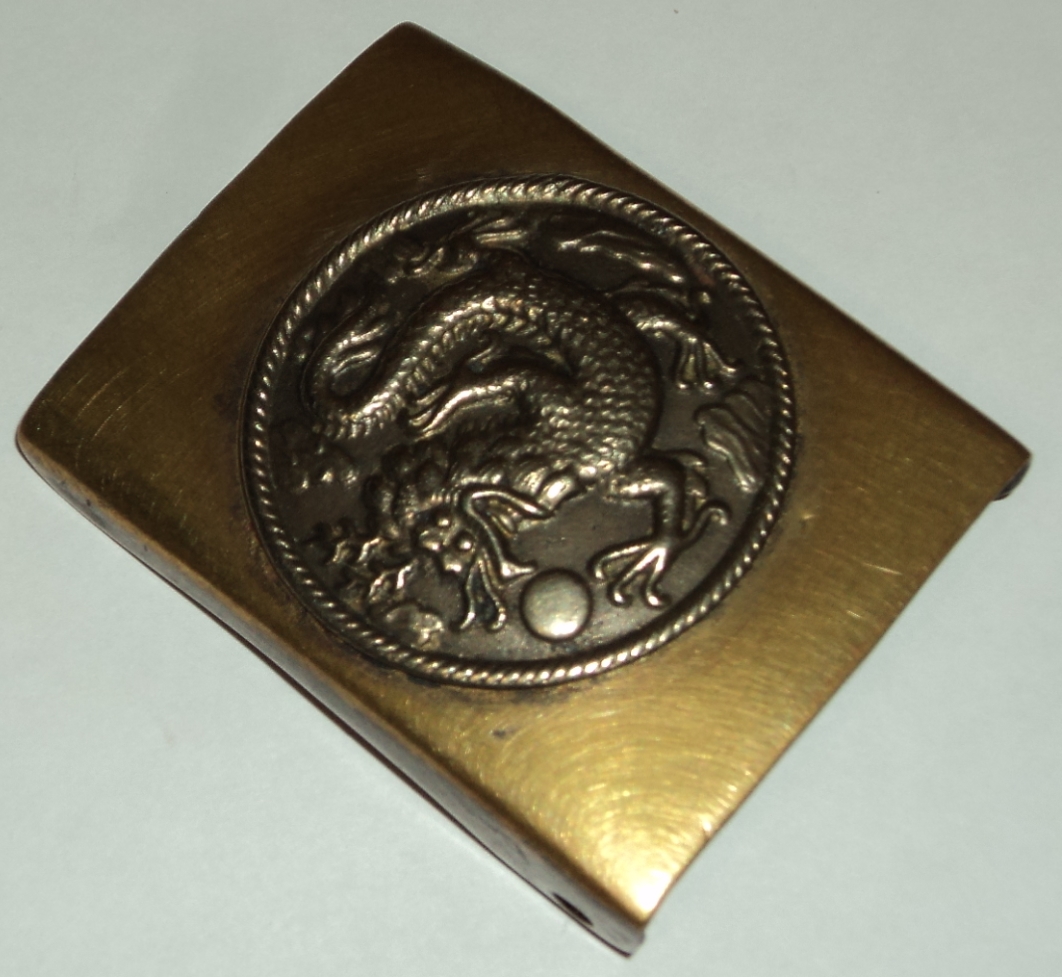

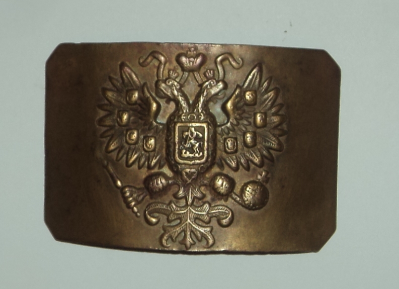

    вроде не было отдельно - попробую поделиться. Замучился с нойзильбером, - накладки пряг пмв. перепробованные советы не особо помогали. прикупил хлорное железо - результат[​IMG]
    латунь советовали нашатырем, не помогало. Вроде ровная и целая снаружи, потемневшая поверхность тела пряги (основа) при механической чистке показывает приличные каверны ржавчины. И - либо глубокая шлифовка машинкой (с соотв истончением), шкуркой нереал. И заполировка. Паста гои тоже не дала желаемого эффекта, почти никакого. На латунь хлорное железо не влияло, как и кислоты (щавель в саноксе, трилон, лимонка, уксус)
    да и с такими кавернами видимо мех шлифовка неизбежна. Буду признателен за советы. Про мельхиор скажу отдельно.
    пряга из темы камрада Bemus.
    Накладку еще не закреплял.

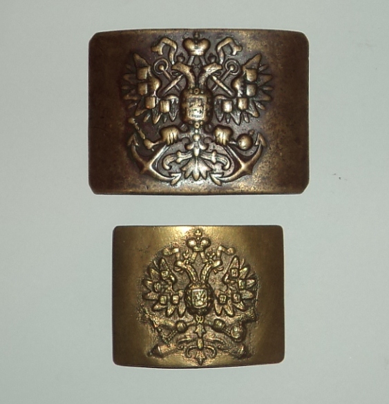

    1. На фото. С болота, будет хорош! Просто помыт. https://reibert.info/lots/zazhim-dlja-natjaguvannja-dr...
      448 грн.
    2. Найдены в одной яме сброса по 1944 году. Обсуждались здесь:https://reibert.info/threads/zhelezo-s-od...
    3. Копані.з чогось похожого, що на крайніх фото.
    4. З болота.Думаю що десь використовувався у зв'язку.
    5. https://reibert.info/threads/kolyshek-na-palatku.1303426/ Состояние хорошее. Одна деталь в лоте.

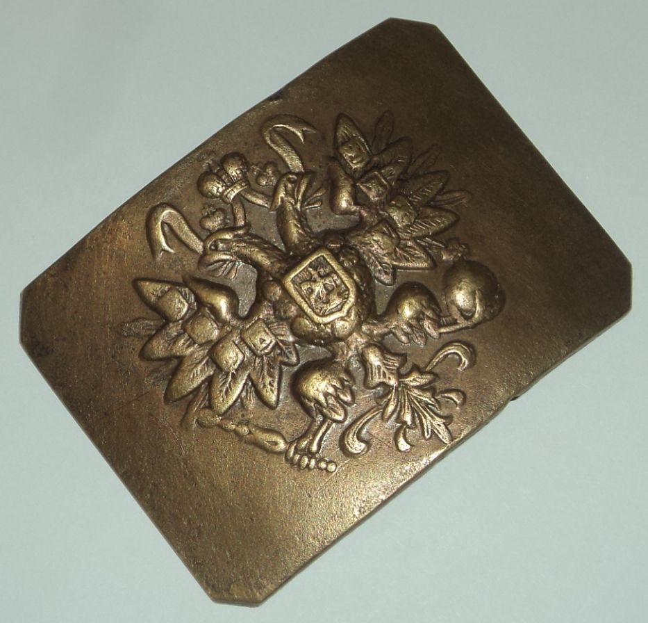

  3. Evgenau
    Evgenau Stabsgefreiter
    150
    Не дом и не улица

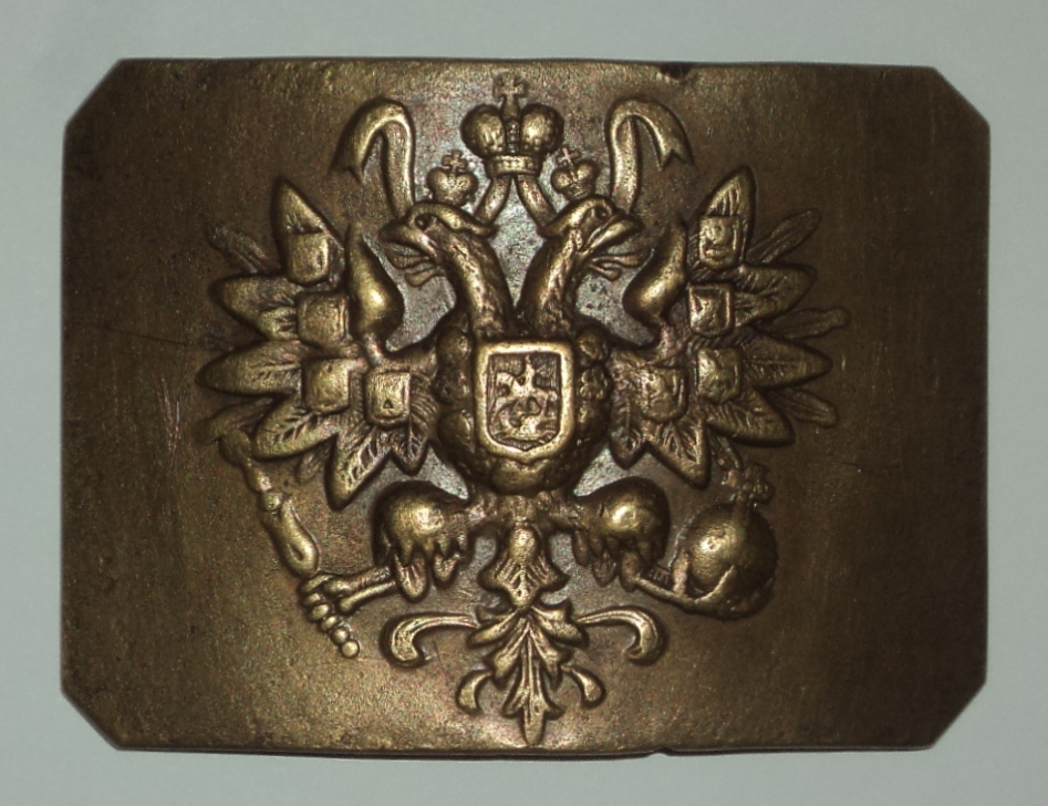

    мех. чистка: до и после

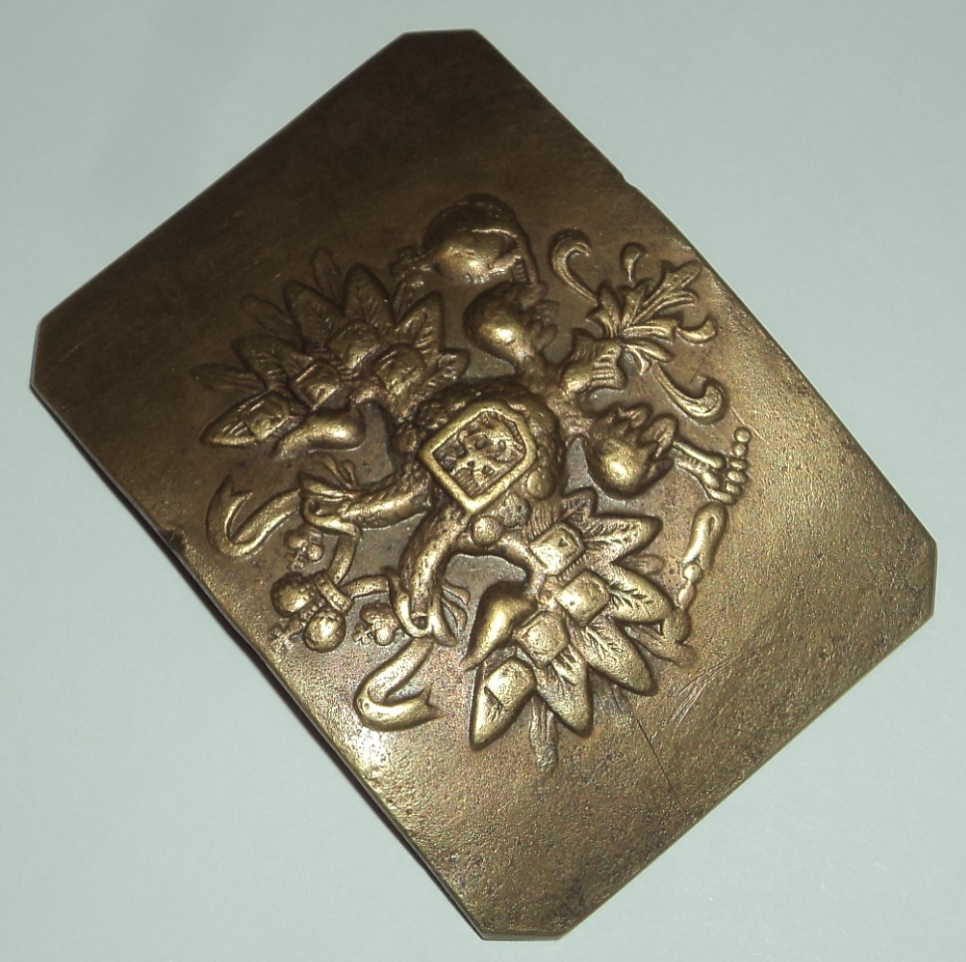

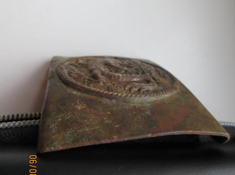

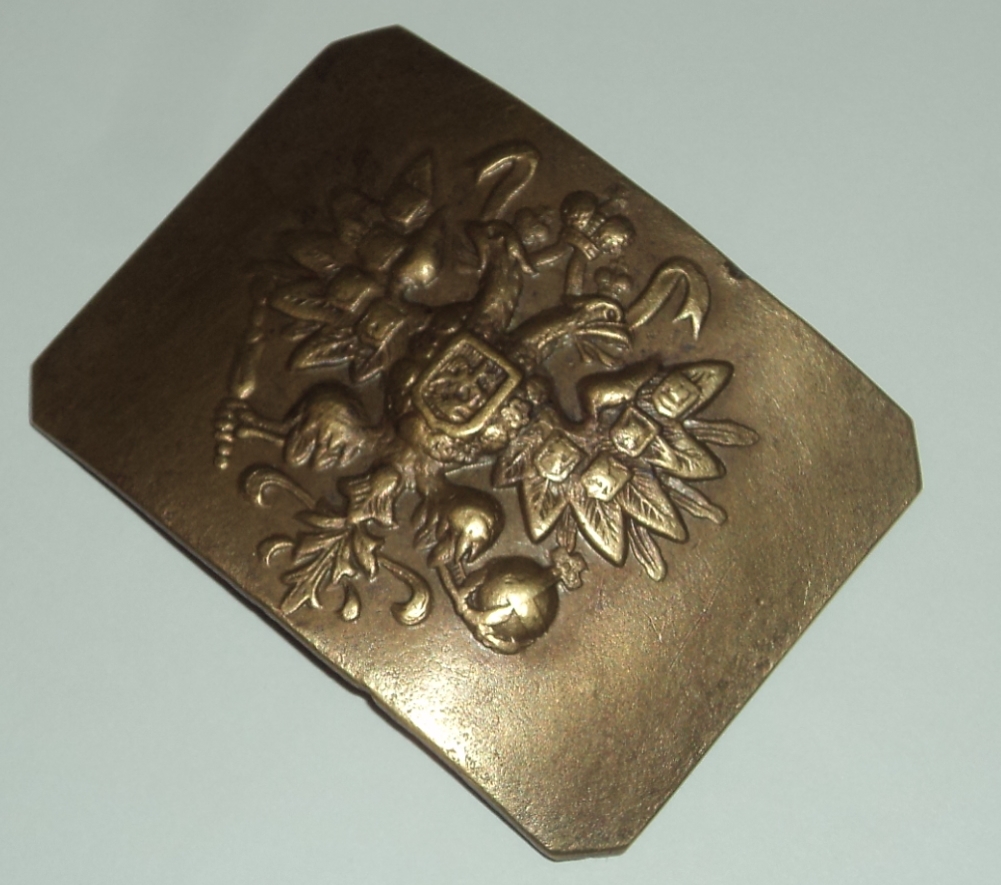

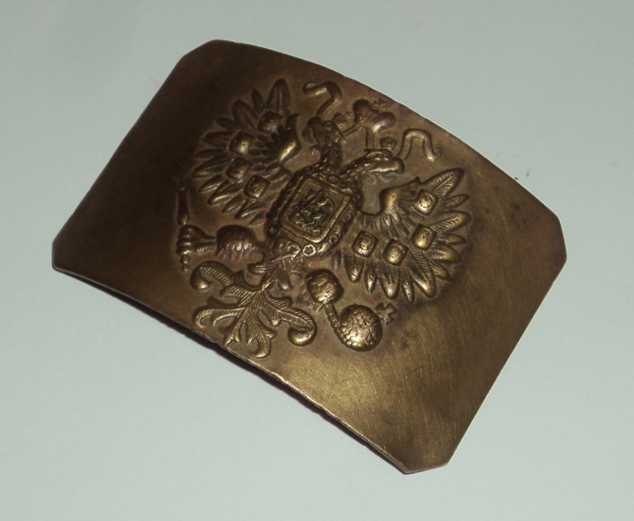

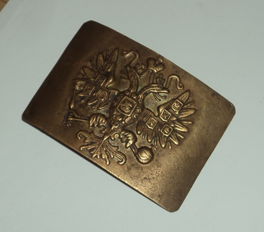

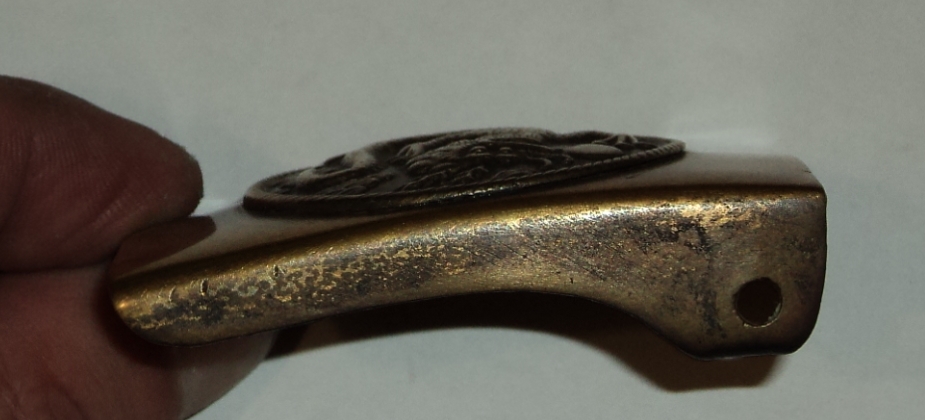

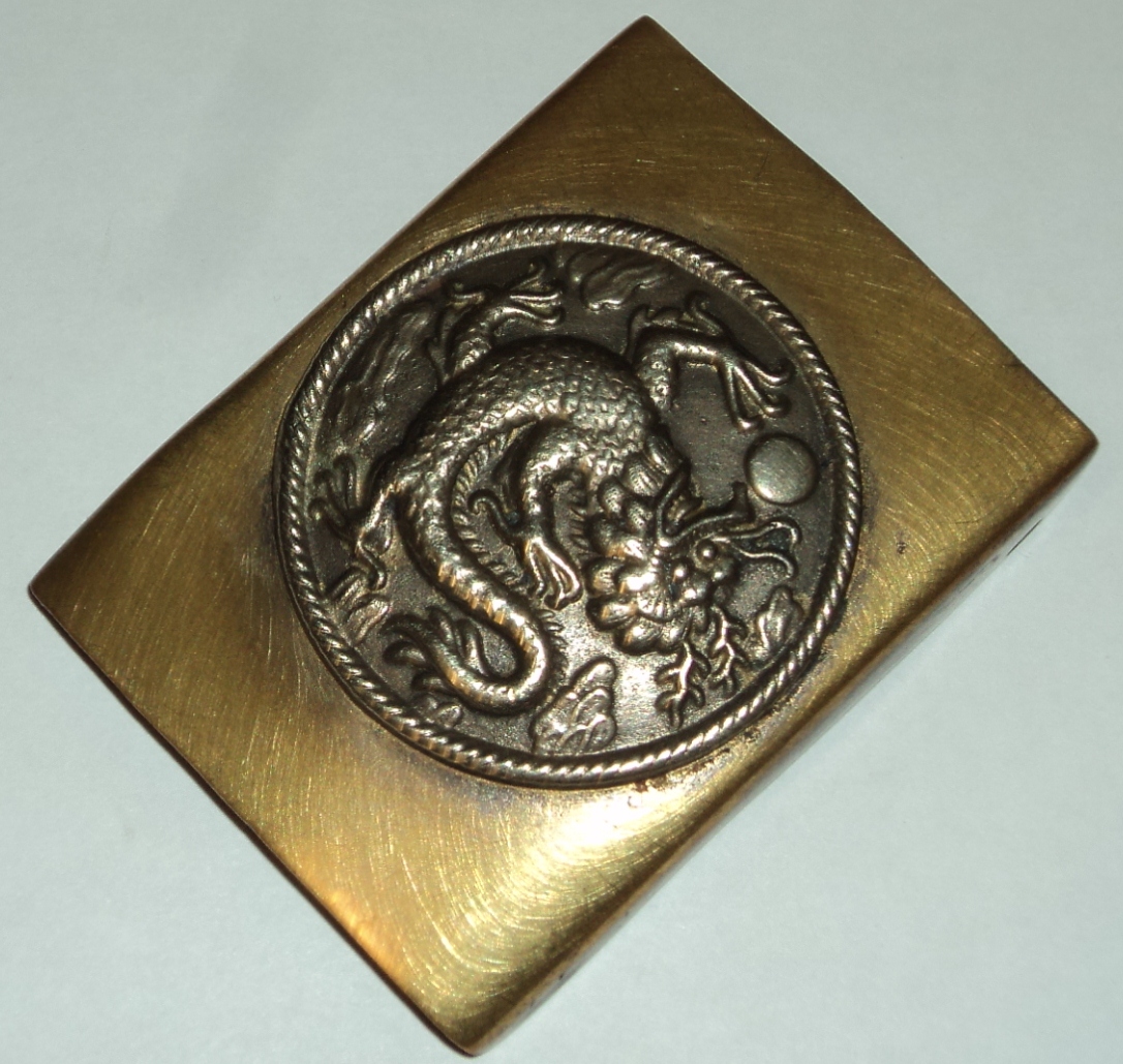

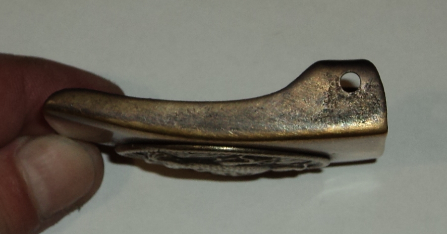

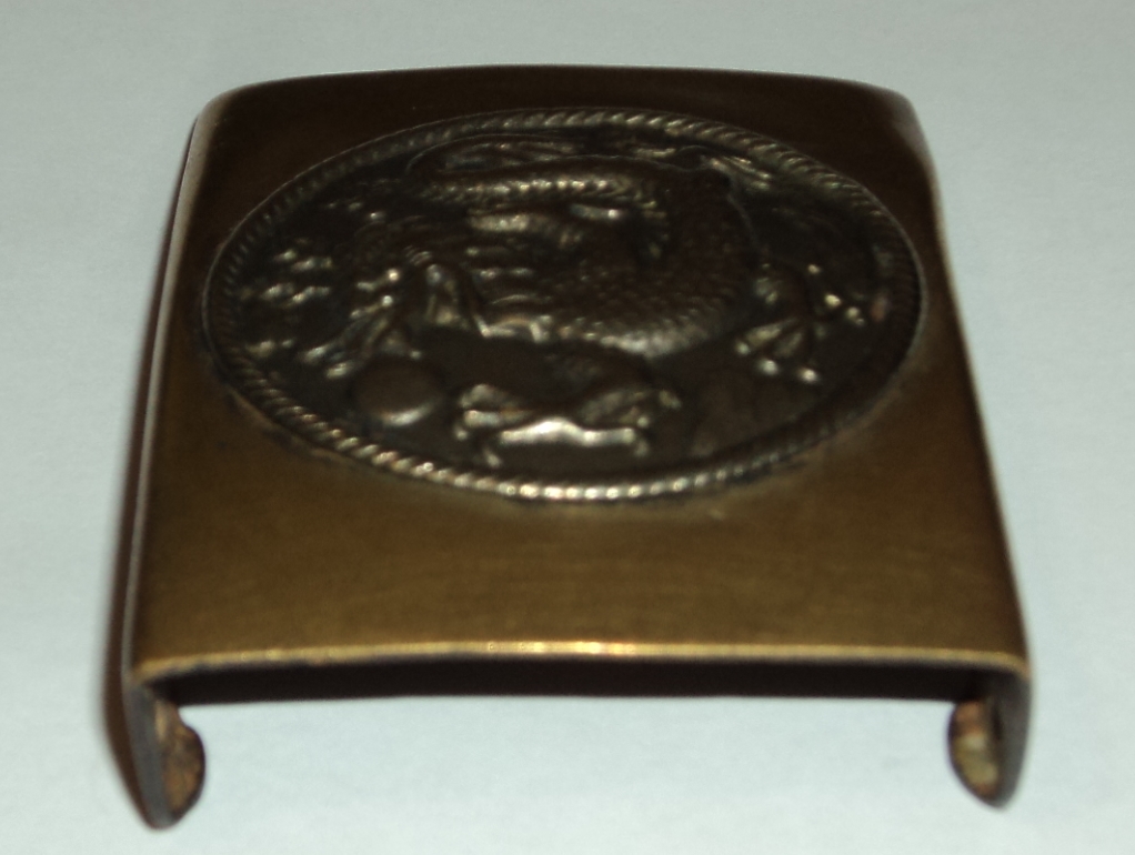

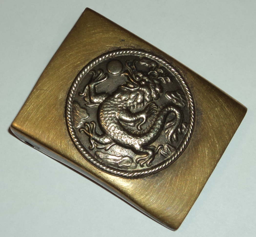

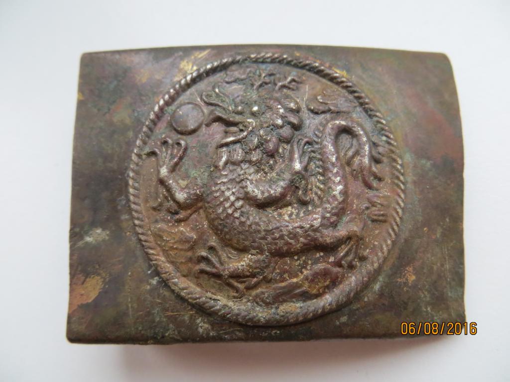

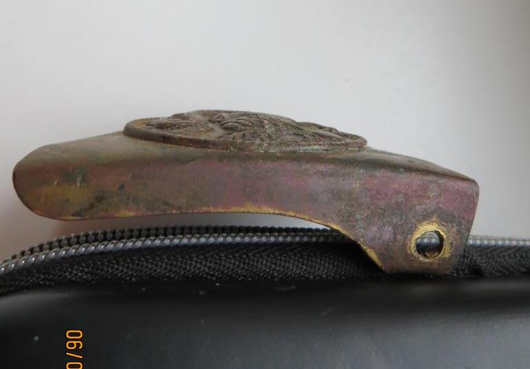

    тоже попросили помочь привести в чувства редкого пациента (был слегка деформирован) - очень боялся что база пряги под патиной имеет сюрпризы:rolleyes:

  5. Gromoff
    Gromoff General-leutnant
    -2
    85
    146
    12.078

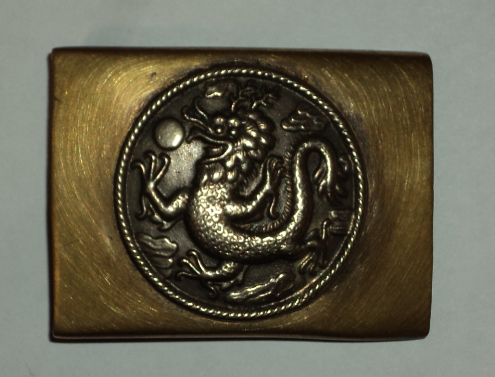

    ... но все прошло на УРА - аккуратная рихтовка и очистка ;)

  6. Evgenau
    150
    Не дом и не улица
    Саша, супер!
    Латунной щеточкой чистил?
    Отправлено с моего iPhone используя Tapatalk
    UrsusGrizzly та Gromoff подобається це.
  7. Gromoff
    -2
    85
    146
    12.078
    Женя, немного магии в жидком виде а потом уже и латунная щеточка:beer:

    я в основном с прягами люблю возиться:oops::oops::oops:

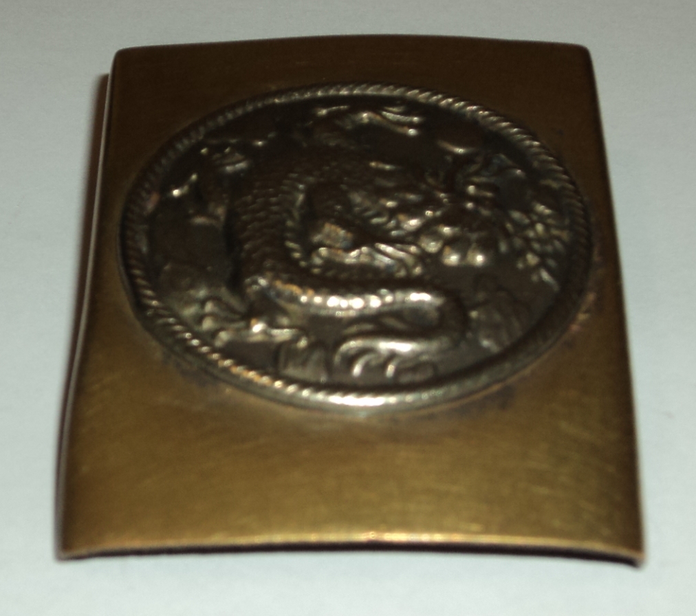

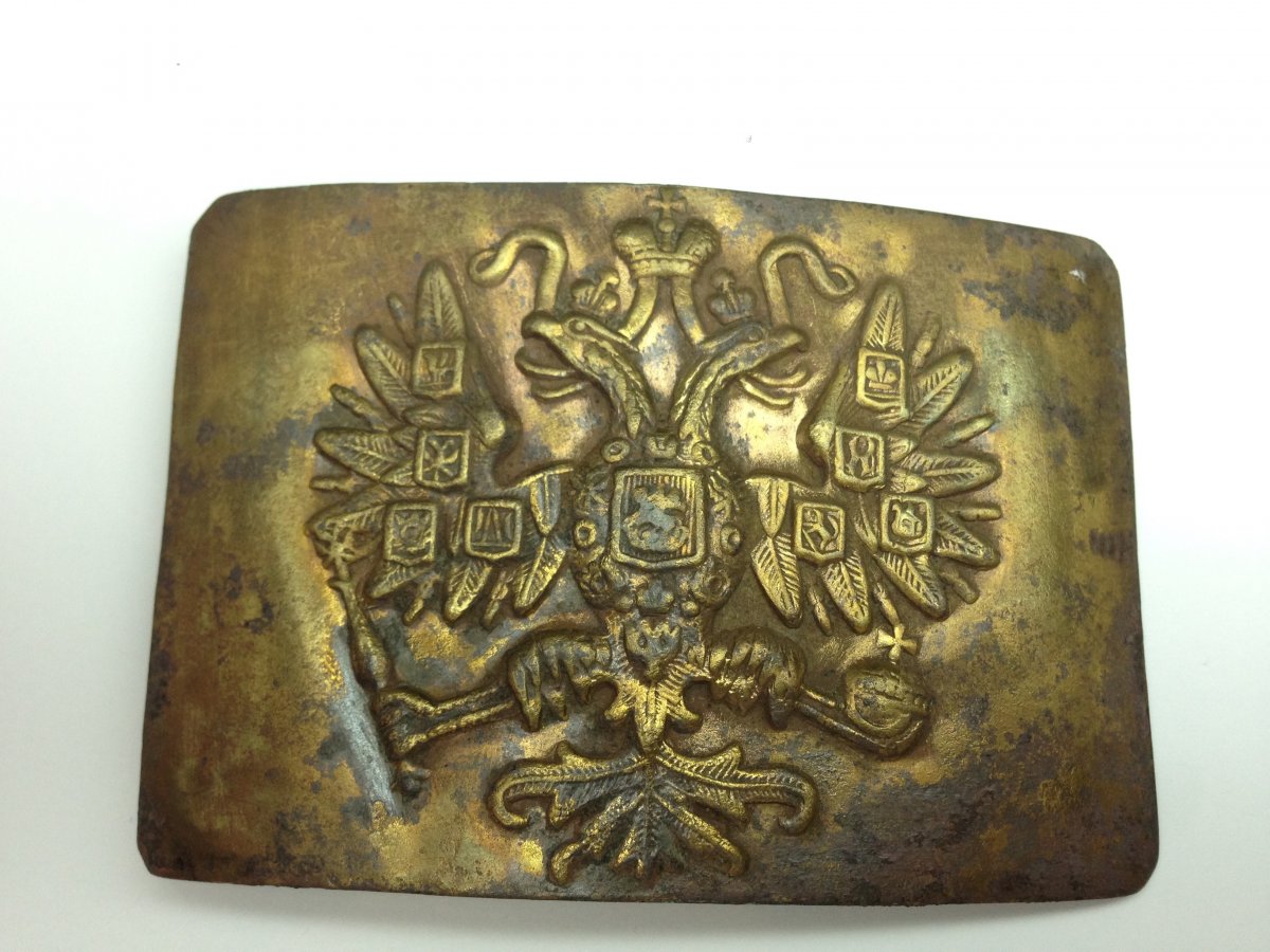

    фото до ...
    toz1915, UrsusGrizzly, БЛК та ще 1-му подобається це.
  20. Gromoff
    -2
    85
    146
    12.078

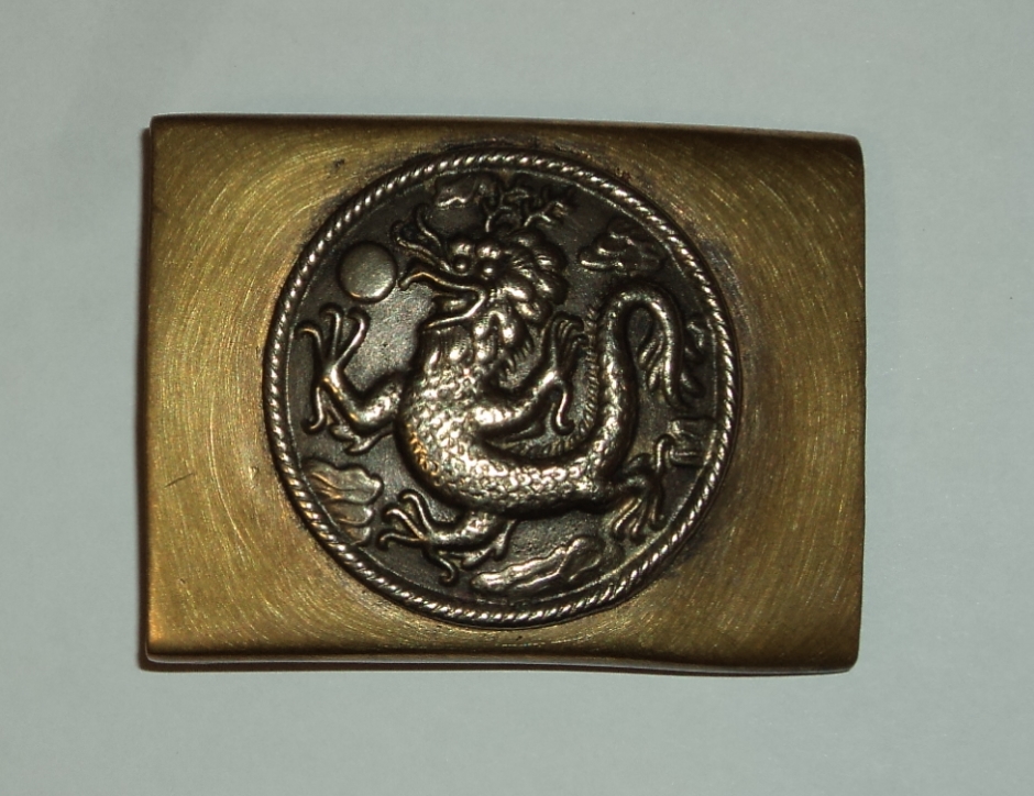

    фото после ...
    663, toz1915, UrsusGrizzly та 3 іншим подобається це.
  21. Gromoff
    -2
    85
    146
    12.078
    663, toz1915, UrsusGrizzly та 4 іншим подобається це.
  22. Gromoff
    -2
    85
    146
    12.078

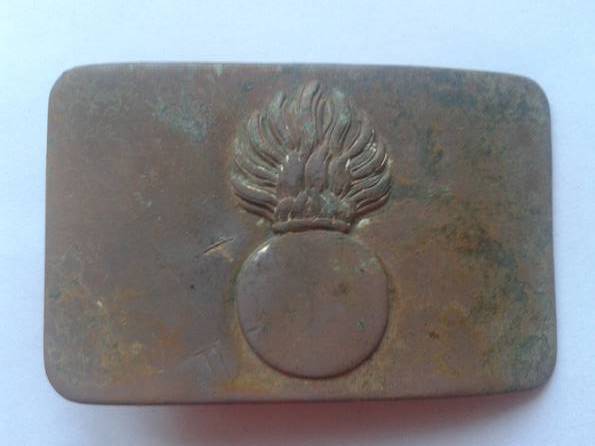

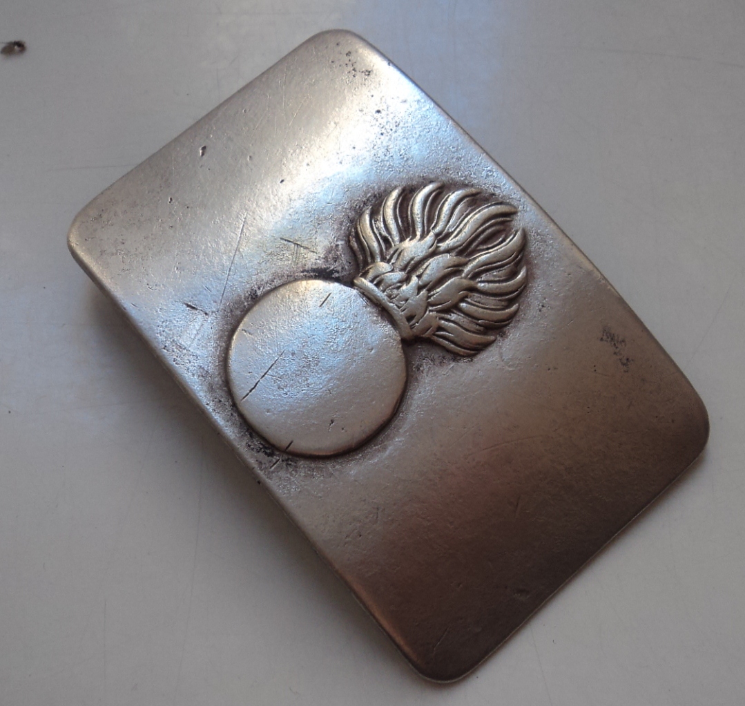

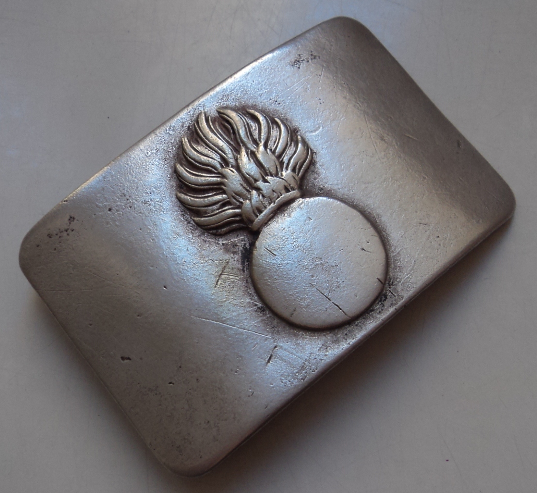

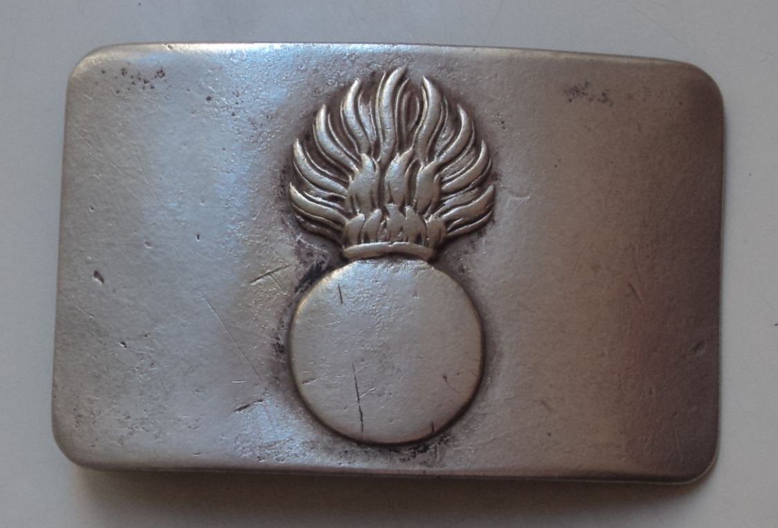

    ну и беленькая ...
  25. Gromoff
    -2
    85
    146
    12.078
    тоже кислота, но не ортофосфорная - с ней долго возиться:oops:
    toz1915 та UrsusGrizzly подобається це.
  26. АСИРИС 1984
    АСИРИС 1984 Hauptmann Клуб взаимопомощи
    13
    15
    3.930
    Белая Церковь
    А я наоборот на латунные пряги патину наношу:D,только мельхиоровые чищу до бела-уж очень противная на мельхиоре патина:oops:,гренада зачетная:smile_12:
