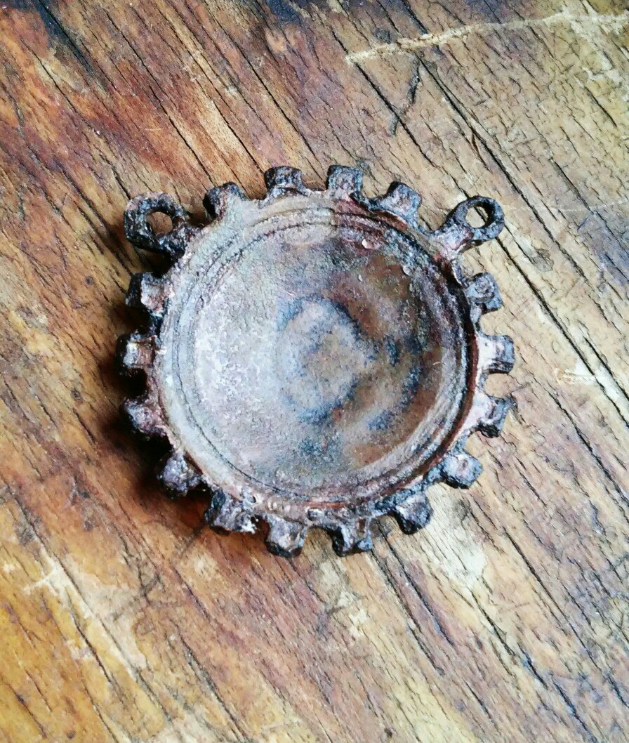

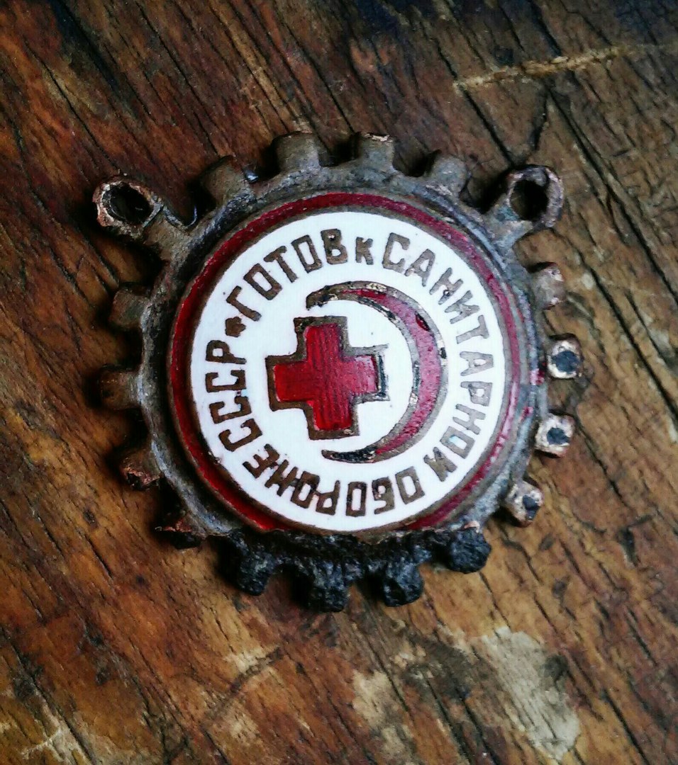

    Пока слегка очистил - далее пайка медальона и приведение фасада в товарный вид;)

    Чем и как будете паять медальон? При чистке не сыпался?
    663, UrsusGrizzly та Gromoff подобається це.
  4. Gromoff
    Gromoff General-leutnant
    79
    131
    12.076
    Как и положено - на олово. Да мельхиор не латунь - не посыпался)))

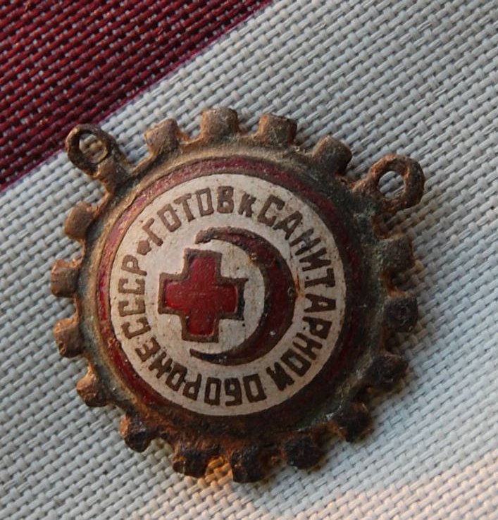

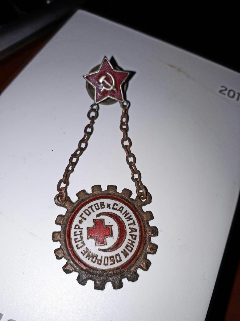

  10. Jon$
    Jon$ Oberfeldwebel
    359
    Вернул к жизни еще один копаный значок.
    Слегка почистил от ржавчины и грязи, верхушка подвеса новодел.
    К сожалению ниразу нигде не попадались оригинальные подвесы в продаже :(
    А так, значочек приятно преобразился :D:beer:

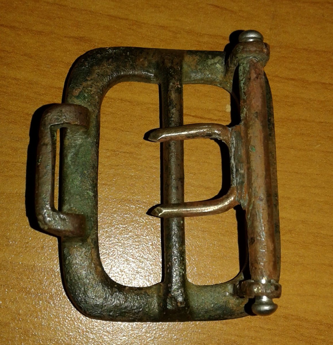

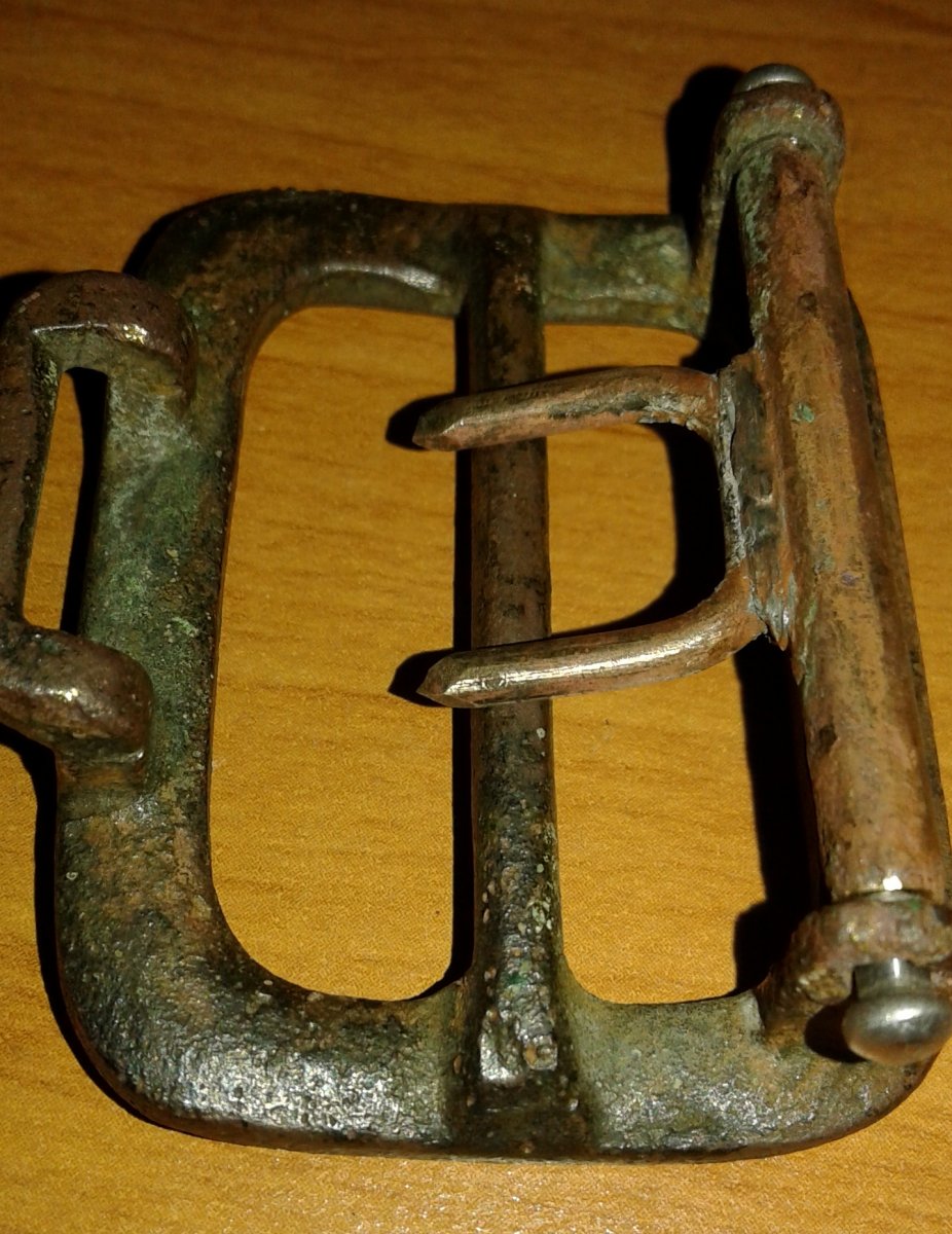

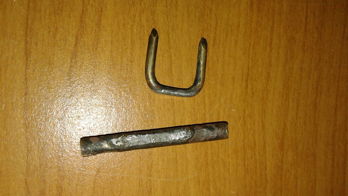

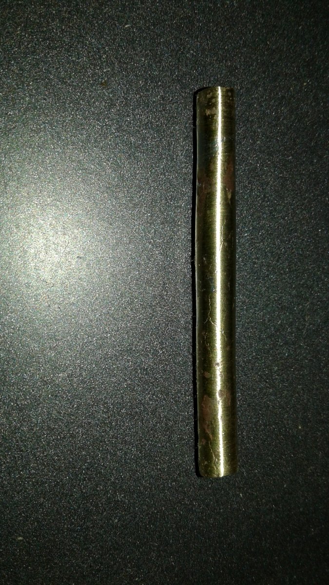

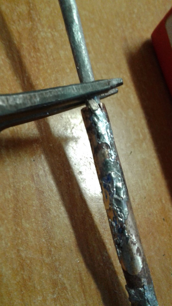

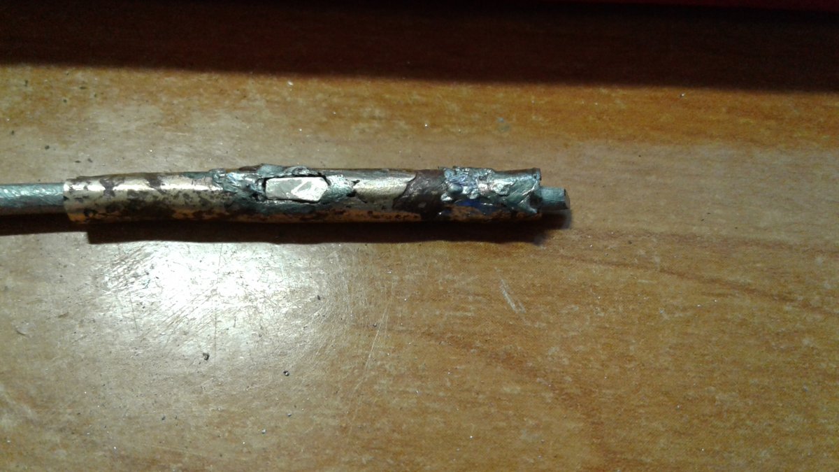

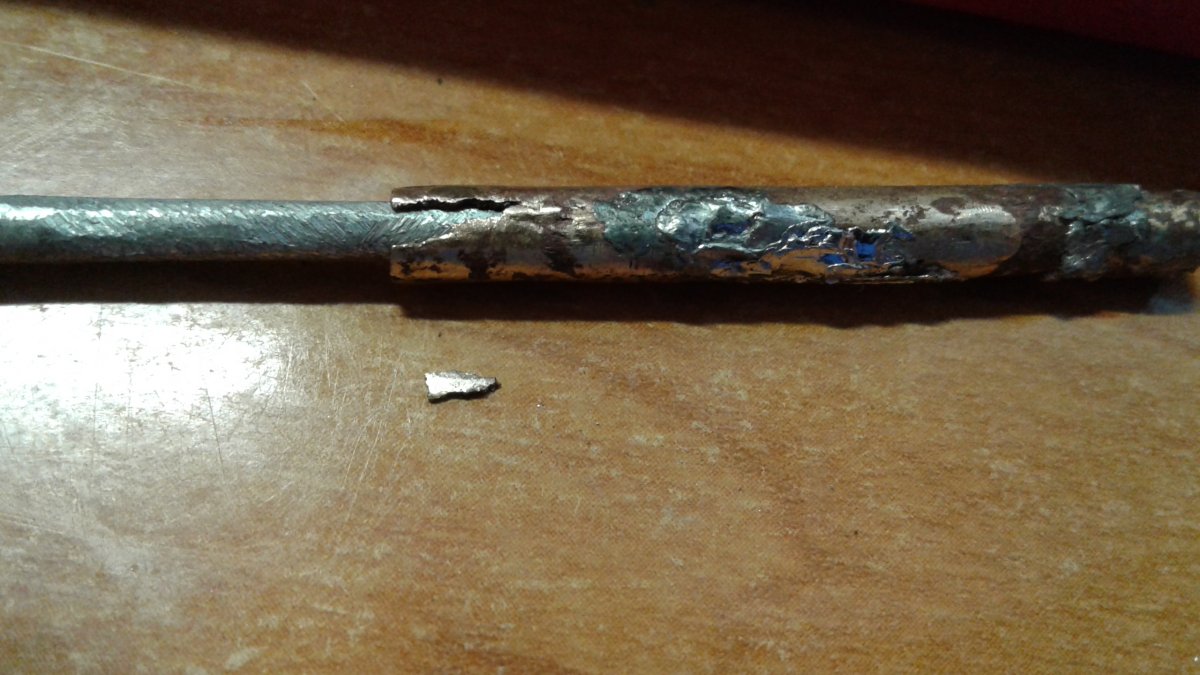

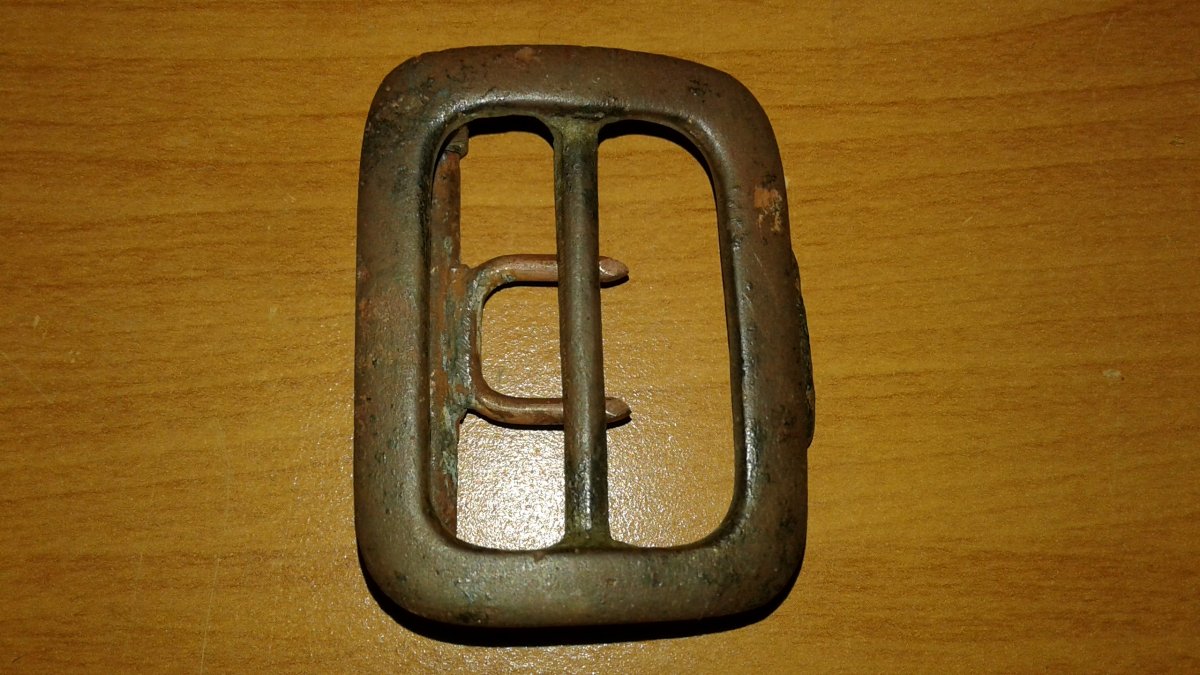

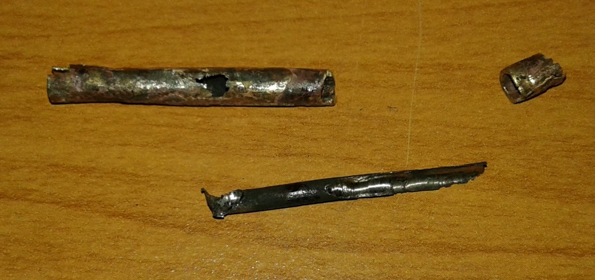

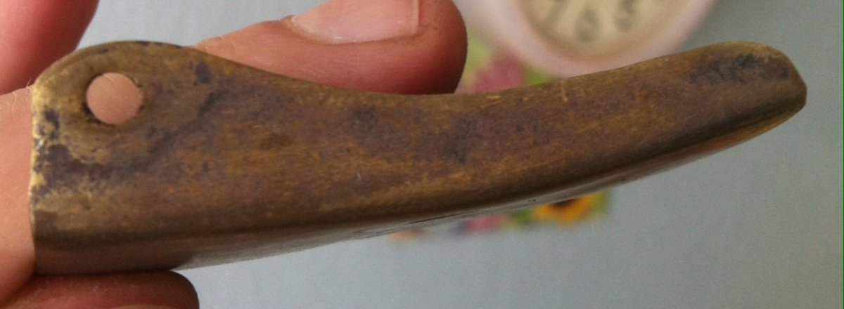

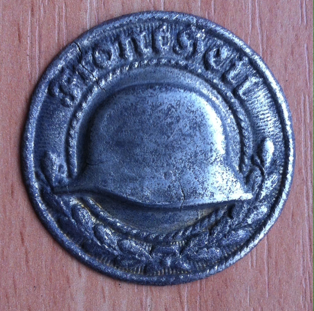

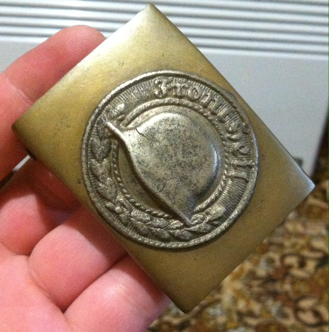

    Приобрел себе кавалерийскую прягу Германия ПМВ. Информации по ней в сети скудная, образца какого года неизвестно. До чистки сразу было видно, что на лицевой стороне каверны от коррозии, вилка держалась на 2-х обрезанных заклепках на клею, внутри оставалась ось. Клей выжигал на газовой плите, от нагрева распалась вилка. Ось попытался высверлить, выбить не удалось. После ее высверливания трубка вилки начала крошится, думал выбросить и сделать новую.

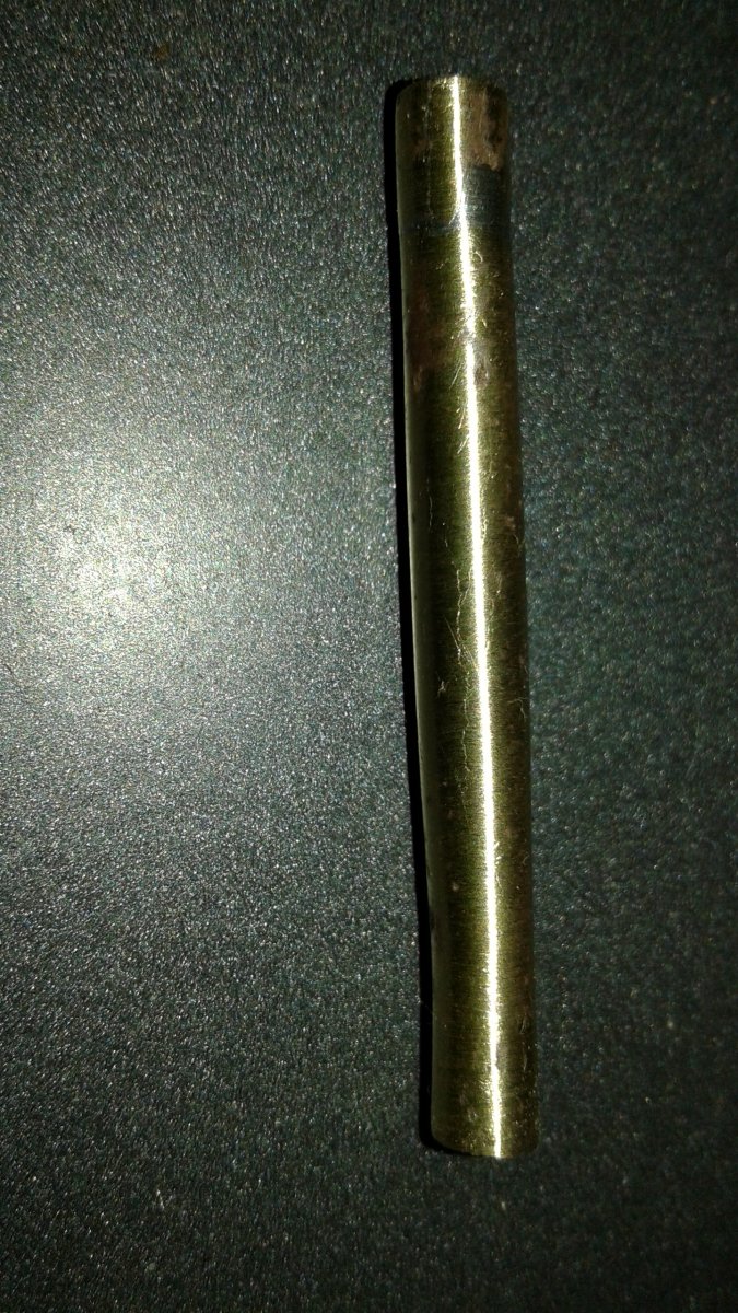

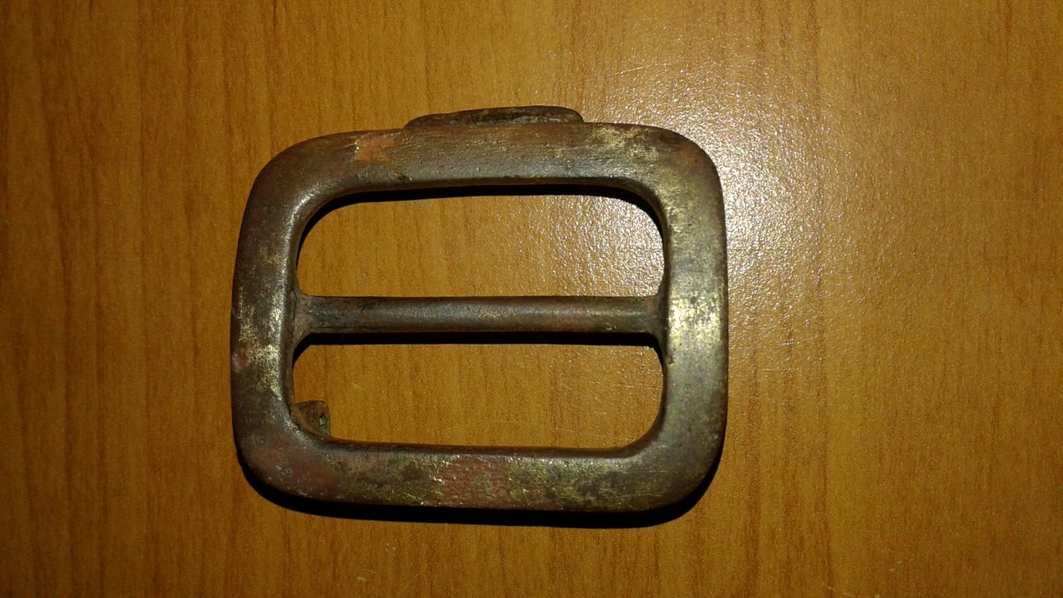

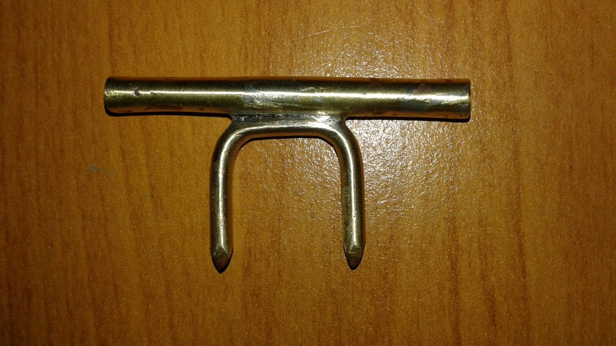

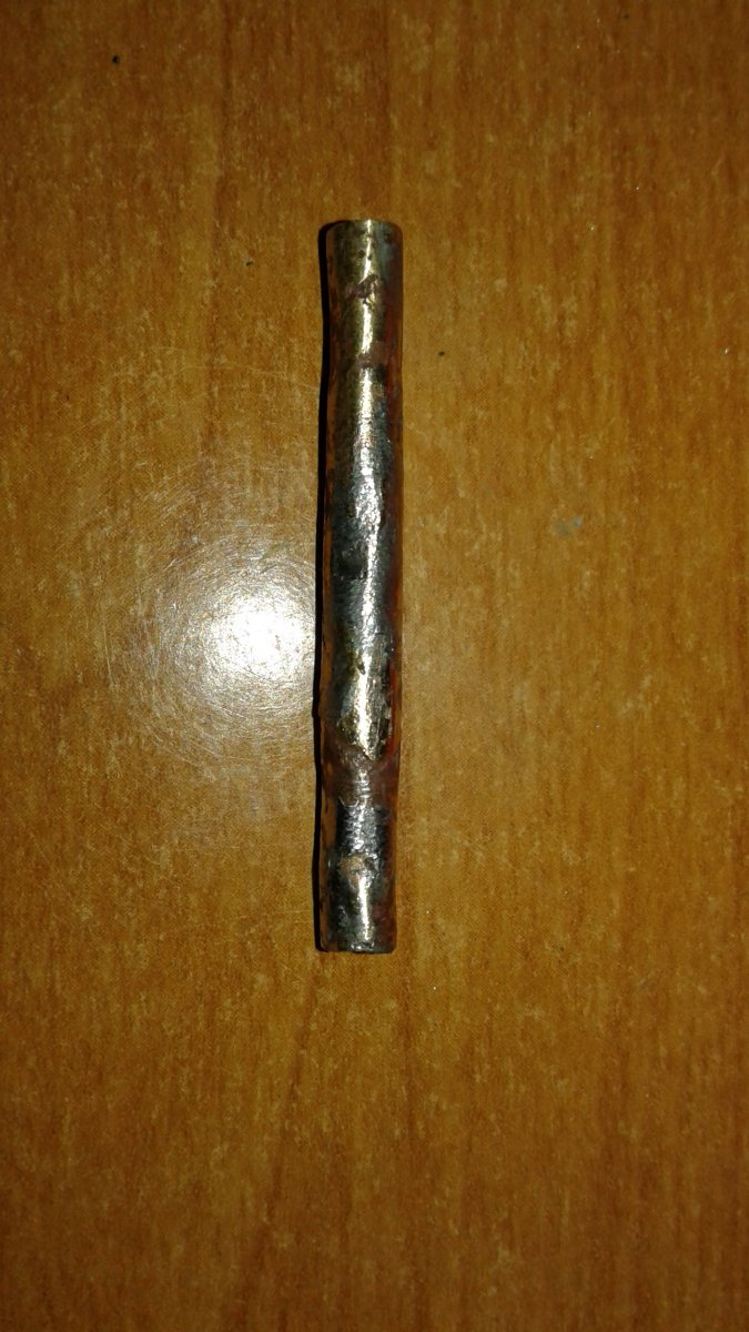

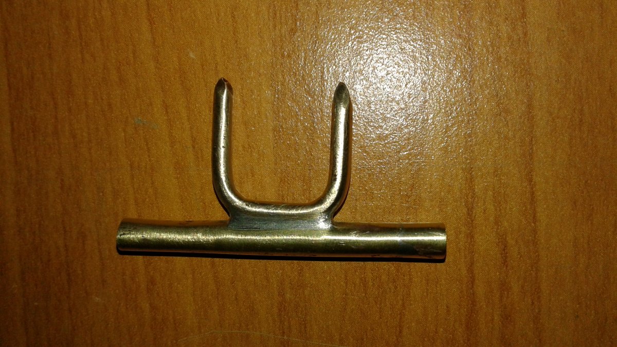

    Решил вилку восстановить и по возможности из оригинальных деталей. Почистил трубку, попаял трещины, где выкрошился метал вырезал тонкие латунные кусочки и впаивал, затем обработал надфилями и наждачкой. Вилку к трубке припаял оловом, обработал надфилями и наждачкой. Держится все отлично, не оторвешь:) Прокислотил прягу, результат неутешительный, каверны глубокие. Дальше думаю сделаю механическую чистку, запатинирую, поставлю вилку, стачивать и выравнивать не хочу.

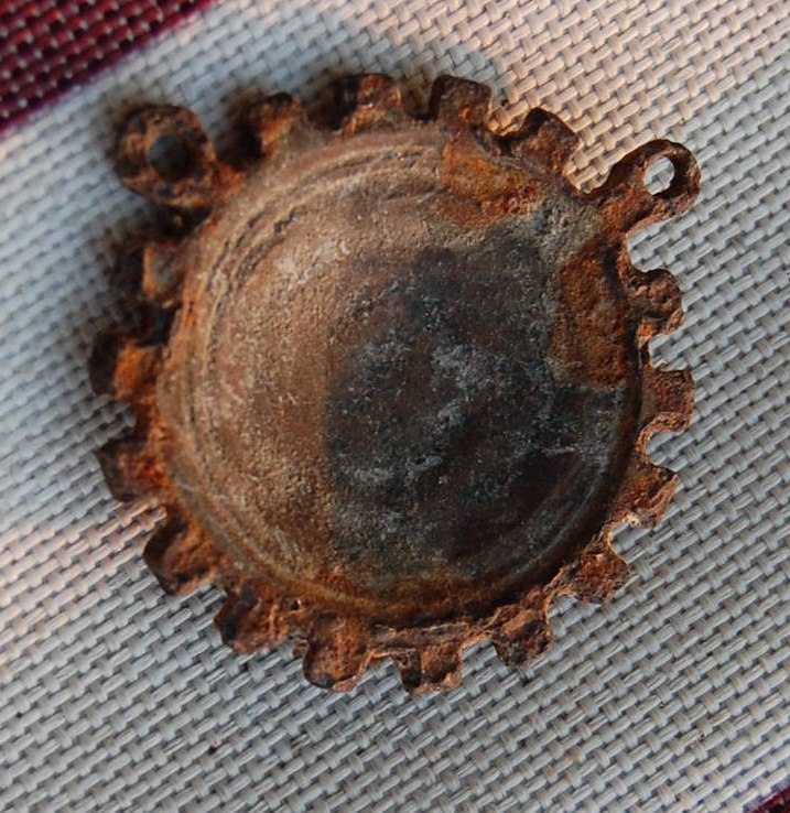

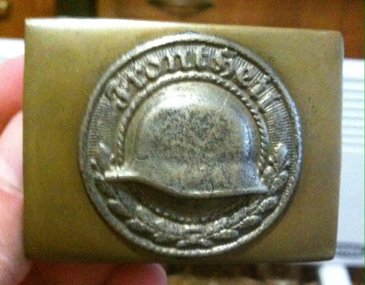

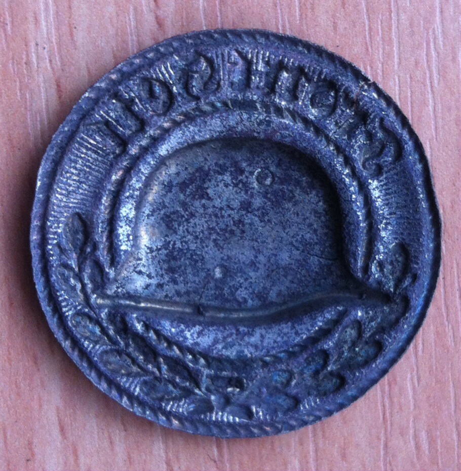

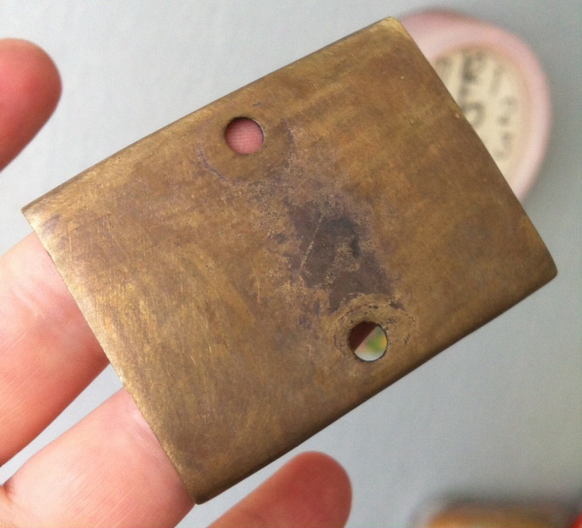

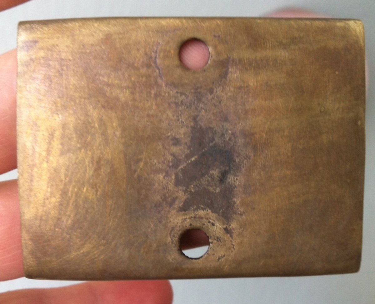

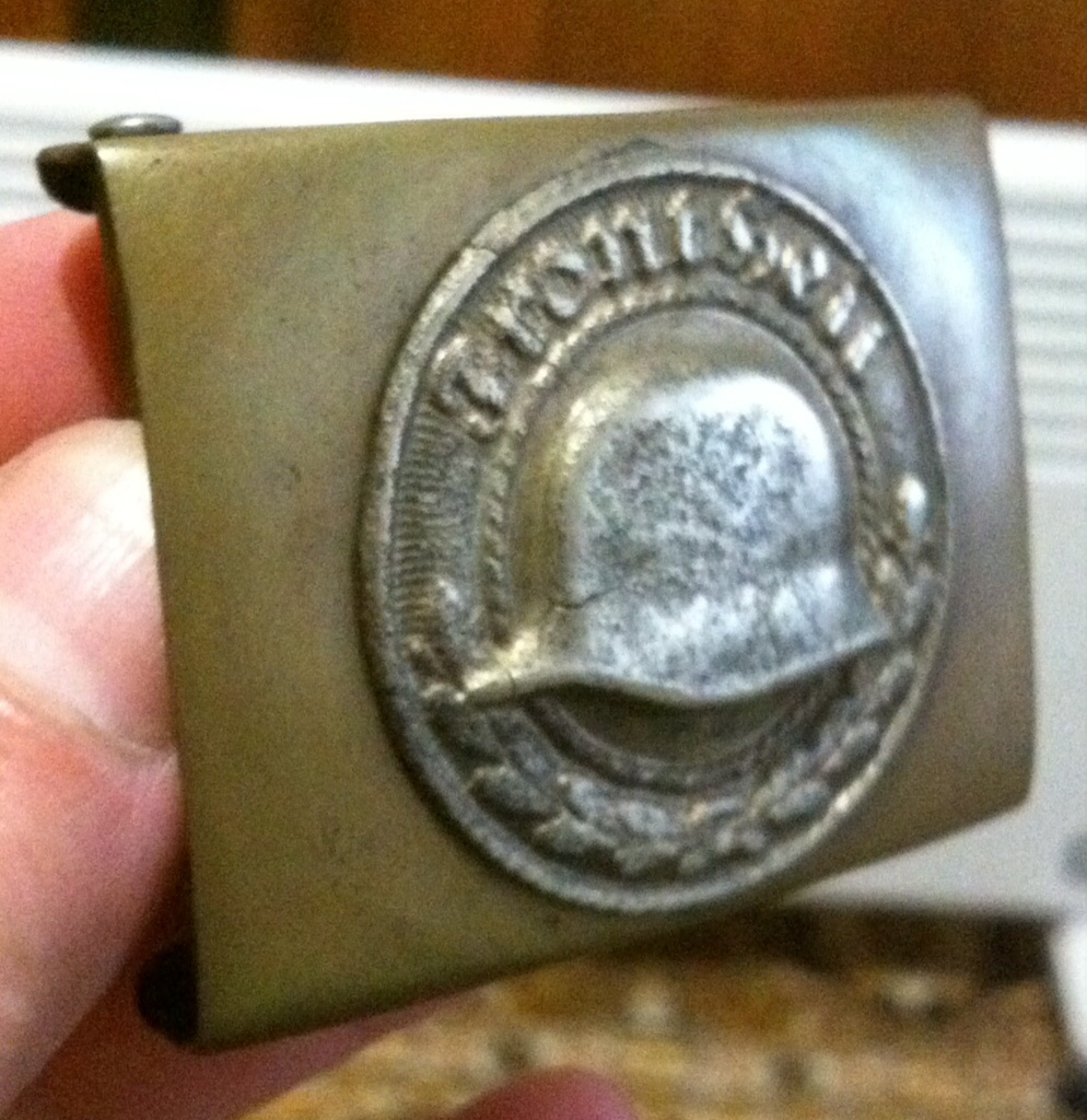

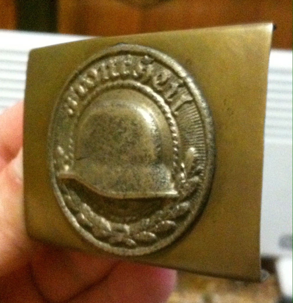

    У тебя жена форум не читает:D?У меня есть основа пряги немец пмв брал из за надписей после мыла надписи ушли, потом покислотил посерьёзней ушёл лишний металл:D,ща фото сделаю мож посоветуете что:smile_8:
  24. АСИРИС 1984
    АСИРИС 1984 Hauptmann Клуб взаимопомощи
    13
    15
    3.903
    Белая Церковь
    Вот- выкинуть жалко:smile_5:
    WASJA-STALKER, Gromoff та БЛК подобається це.
  25. WASJA-STALKER
    WASJA-STALKER Stabsgefreiter
    176
    Чернівці
    А які надписи на ній були??
