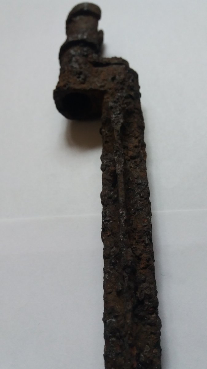

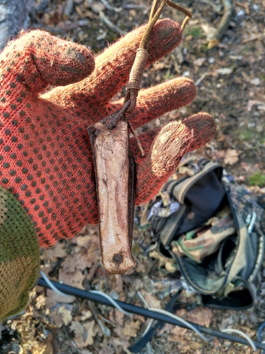

    Добрий вечір!попався ос такий ніж на позиціях вермахта.хотілось би попробувати,витягти лезо...підкажіть що зробити....ще питання,при електролізі + цепляеться на річ з якої потріботприбрати ржу?(а то всі по різному хто говорить-)
  7. mays2012
    mays2012 Stabsfeldwebel
    558
    - (мінус) на річ з якої потрібно прибрати ржу, + на металевий електрод, бажано з нержавіючої сталі.
    byr4yn та 663 подобається це.

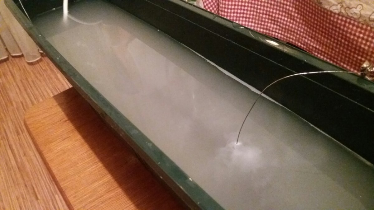

  8. Сергей Днепр2
    Сергей Днепр2 Stabsgefreiter
    165
    Днепр
    Доброй ночи всем уважаемым камрадам!
    Внимательно перечитав тему - начал собственные эксперименты. Но!
    Столкнулся с проблемой, нужен совет.
    После погружения в раствор соды (1 чайная ложка на литр), пузыри водорода идут ТОЛЬКО от места присоединения "минуса" к предмету... источник - зарядка для аккума, "маде ин ссср", все на фото. Что не так делаю?
  9. Сергей Днепр2
    165
    Днепр
    Зы. Снизу лежит "плюс" - полоса нержи 600х50х10мм. Между ними диэлектрик - пластиковая крупноячеистая сетка.
  10. ГеннадийВ
    ГеннадийВ Stabsfeldwebel
    36
    70
    658
    Проскуровский Укрепрайон
    Вероятно, нет нормального контакта предмета с "минусом".
    С ув.
    Сергей Днепр2 та Stalingraddd42 подобається це.
  11. Вазик
    Вазик Stabsgefreiter
    827
    Украина.
    Нужно место зачистить, потом подсоединять. В вашем случае, место не зачищено. Контакта нет. Вот и бурлит только провод.
    General Vlasov, Сергей Днепр2 та ГеннадийВ подобається це.

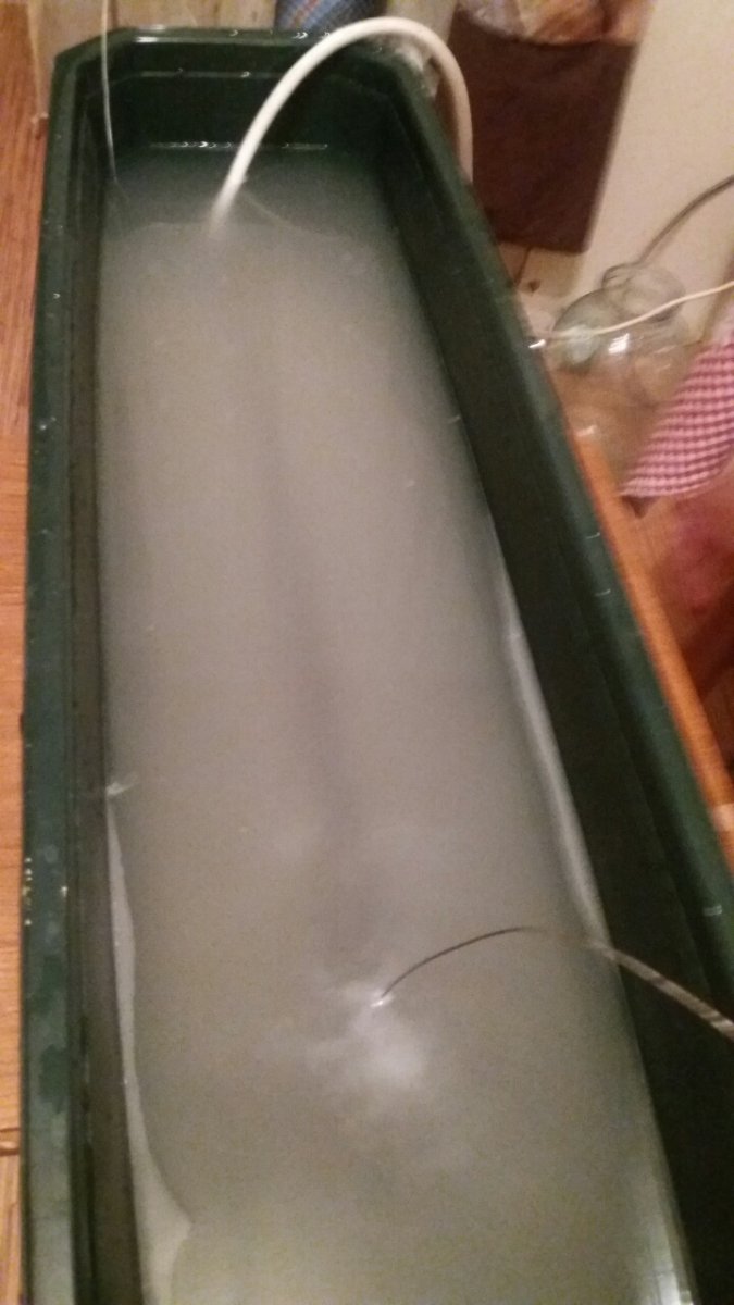

  12. Сергей Днепр2
    165
    Днепр
    Спасибо, попробую процарапать через корку ржавчины... Спасибо!
  13. Вазик
    827
    Украина.
    Да не процарапать. А нормально зачистить.
  14. Сергей Днепр2
    165
    Днепр
    К сожалению, металлическая щетка не справилась... потому и пробовал электролиз... с кислотами работать нет возможности
  15. Сергей Днепр2
    165
    Днепр
    А более тяжелым электроинструментом боюсь убить предмет окончательно...
  16. ГеннадийВ
    36
    70
    658
    В месте будущего соединения хоть надфилем пройдитесь
    Вазик подобається це.
  17. Вазик
    827
    Украина.
    Да с краю зачистите. Где присоединяется к винтовке. Хоть напильником, хоть наждачкой.
  18. Сергей Днепр2
    165
    Днепр
    Это и имел ввиду, когда собирался "процарапать"... спасибо за помощь!
  19. ГеннадийВ
    36
    70
    658
    Иногда, знаете ли, и зачищать не надо. Сейчас электролизом чищу ножны, а подцепил их на нержавеющую проволоку. И получается, что во время крепления где-то слегка царапнул метал краем проволоки. Первые пять минут реакция шла лишь от проволоки, а потом (как раз отвлекся на "покурить") пошла реакция по всему предмету.
    Как-то так.
    С ув.
  20. Сергей Днепр2
    165
    Днепр
    Спасибо полуночникам! ;)
    На утро будет виден результат...
  21. Вазик
    827
    Украина.
    Согласен. Всякое бывает. Но лучше сразу зачистить. Меньше гемора потом. А то начнется, нет контакта. Доставать, зачищать. Да плохо зачистил. Опять доставать. Все кругом в воде и грязи. :)
  22. Сергей Днепр2
    165
    Днепр
    Доброе всем утро.

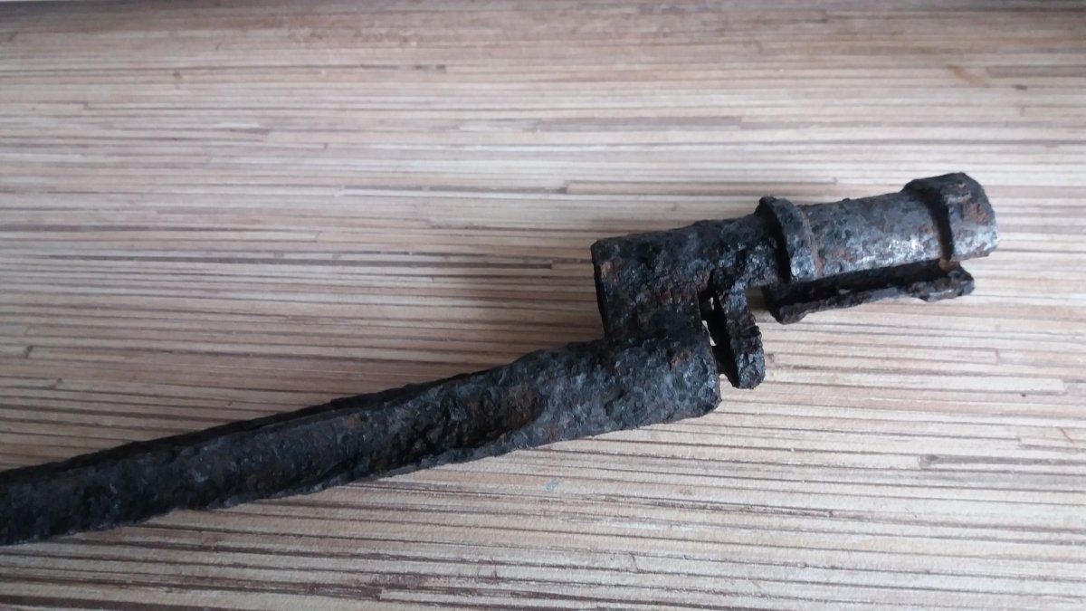

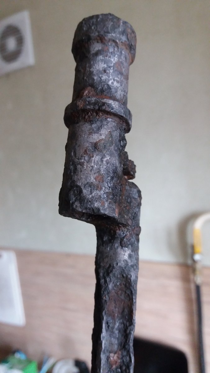

    В благодарность за помощь отчитываюсь о результате (предмет обрабатывался электролизом 7 часов, что само не отвалилось - снималось пластиковой щеткой)
  23. ГеннадийВ
    36
    70
    658
    Как по мне, то надо чистить ещё.
  24. Сергей Днепр2
    165
    Днепр
    Конечно. Закинул дальше. Это результат промежуточный, после первого, скажем так, цикла.
  25. Чкалов
    Чкалов Feldwebel
    263
    Харьков

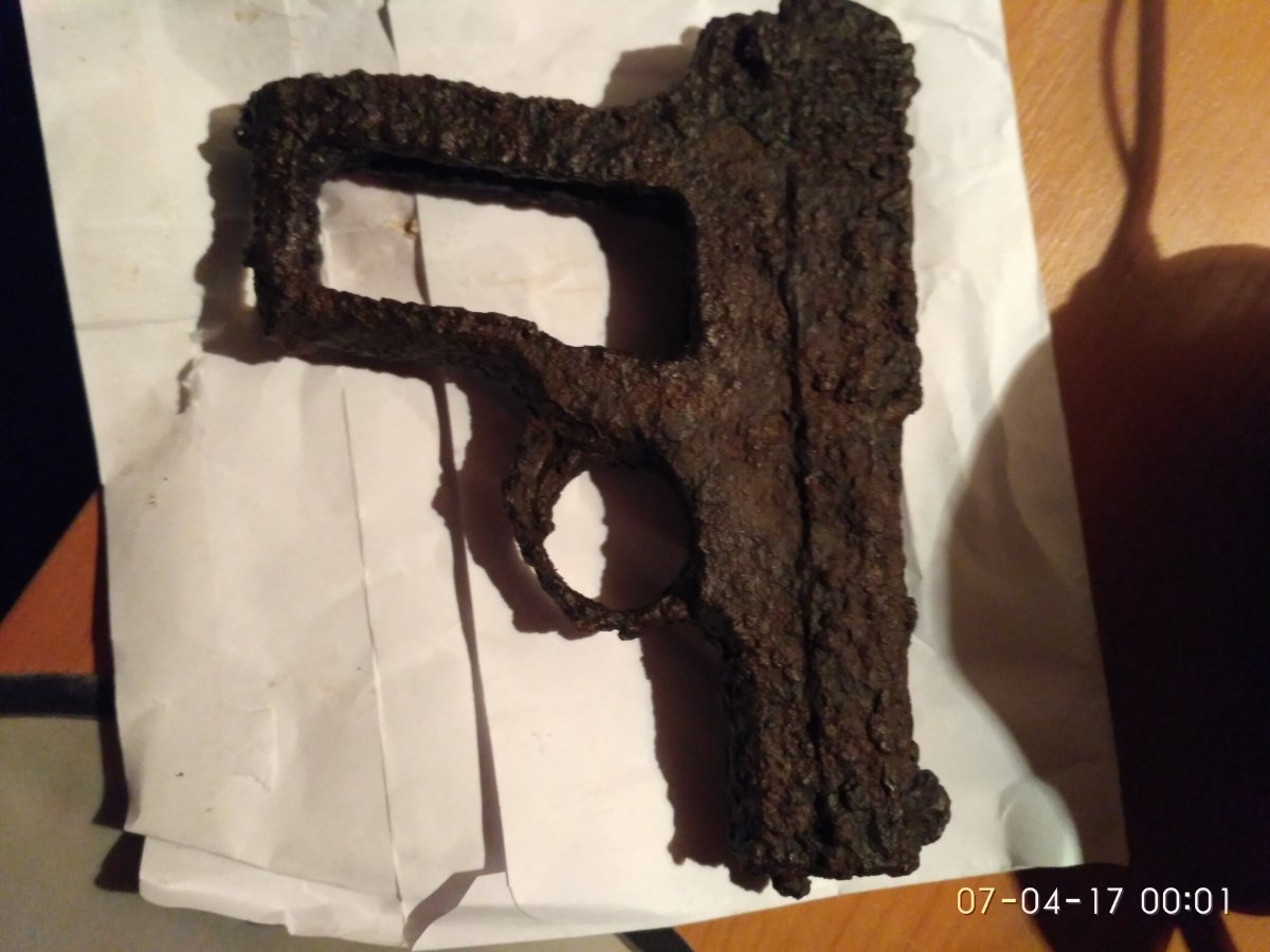

    Добрый день форумчане прошу совета как оптимальней почистить находку vuUa7wrgmTE.jpg
    santiment подобається це.
  26. Eide
    Eide 보라색 올빼미
    11
    2.209
    Київ
    Я использовал бьі ортофосфорную кислоту, затем промьівка, нейтрализация содой, промьівка, сушка, WD-40 и обстукивая свинцовой отливкой можно попробовать разобрать
    Чкалов подобається це.
