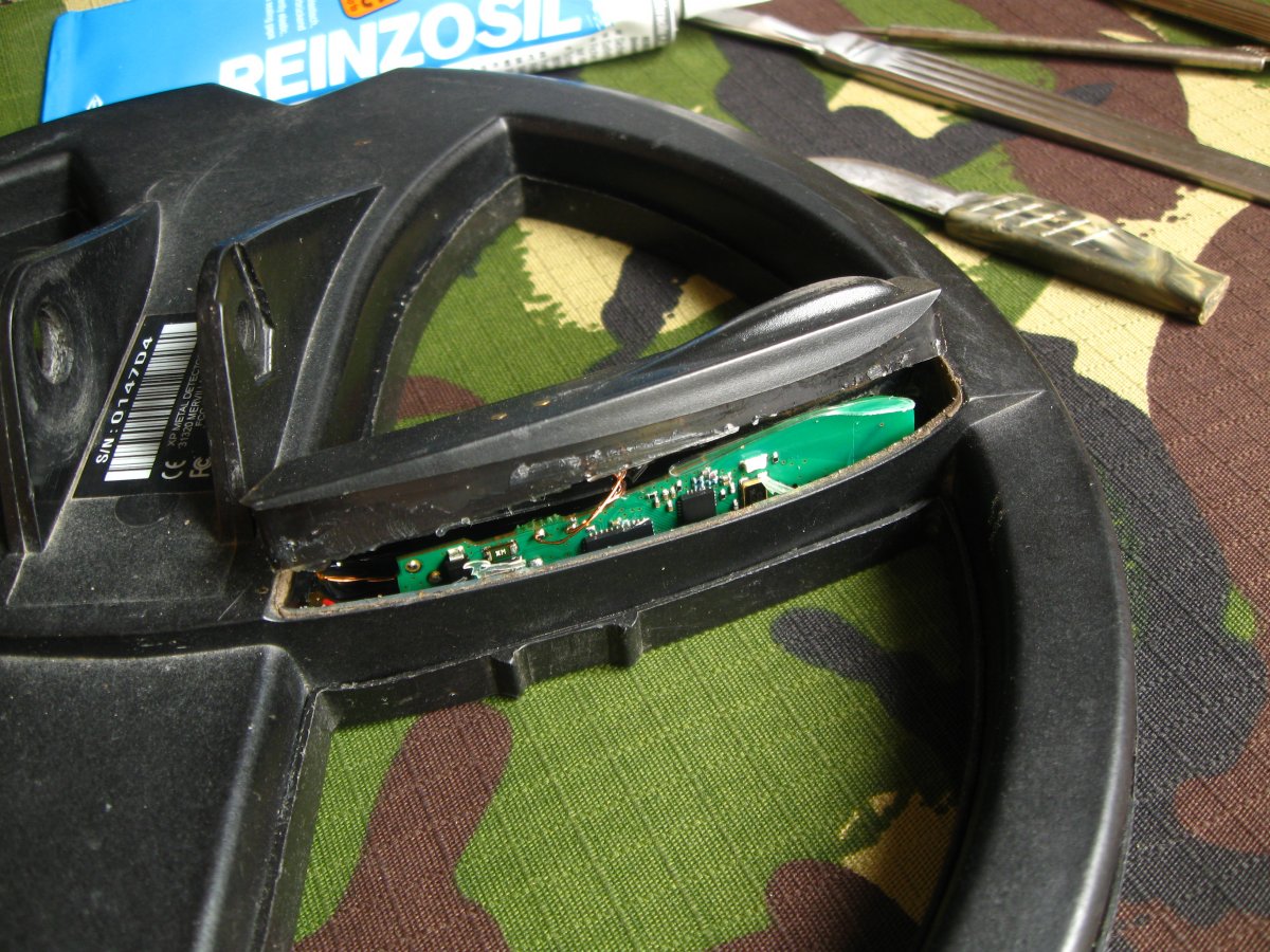

    Попросил Василия из D.A.S. показать, какой они юзают герметик. Купил себе такой же, на старой катушке начала отходить крышка:

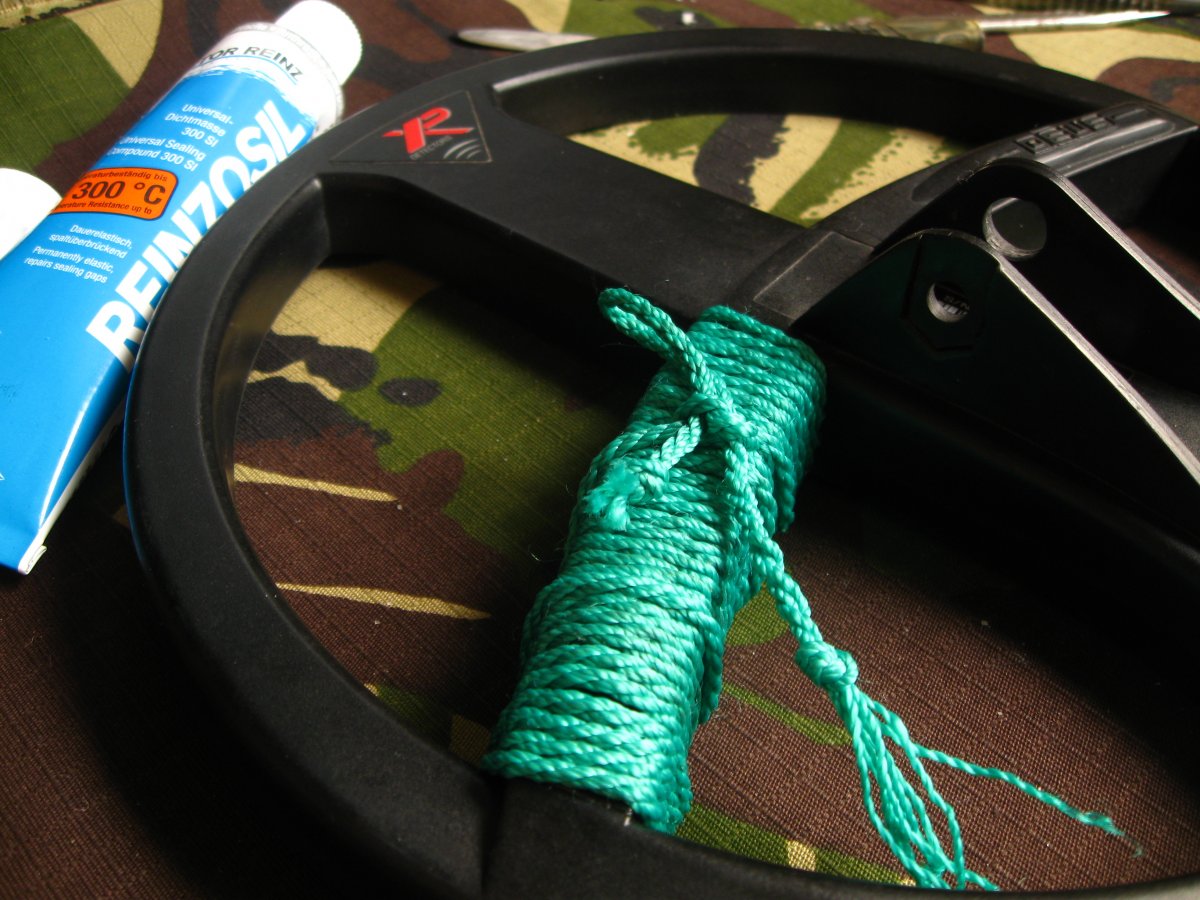

    "Починил" всё сам:) Герметика расходуется крайне мало, остальные 99,9 % в тюбике скорее всего в трубу:(
    Этих герметиков великое множество, подделок на них ещё больше. Как различить? - https://www.drive2.ru/b/464505730657944240/
    Главное здесь, что герметик настоятельно рекомендуют без запаха уксуса, иначе электронике хана:

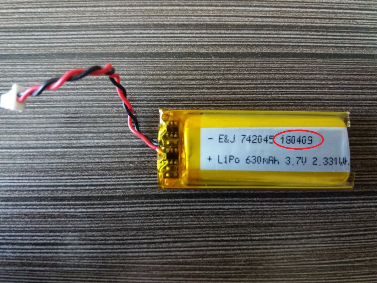

    Если возникло непреодолимое желание сделать всё самому, то я бы купил правильный аккум фирмы E&J, предварительно обратив внимание на свежесть:
    По моей ссылке выше именно такой стоит 250 грн. Тюбик Виктора Рейнза за 150 грн и аккуратно всё заменил. За всё про всё - 400 грн! Через год-другой придётся заняться...
