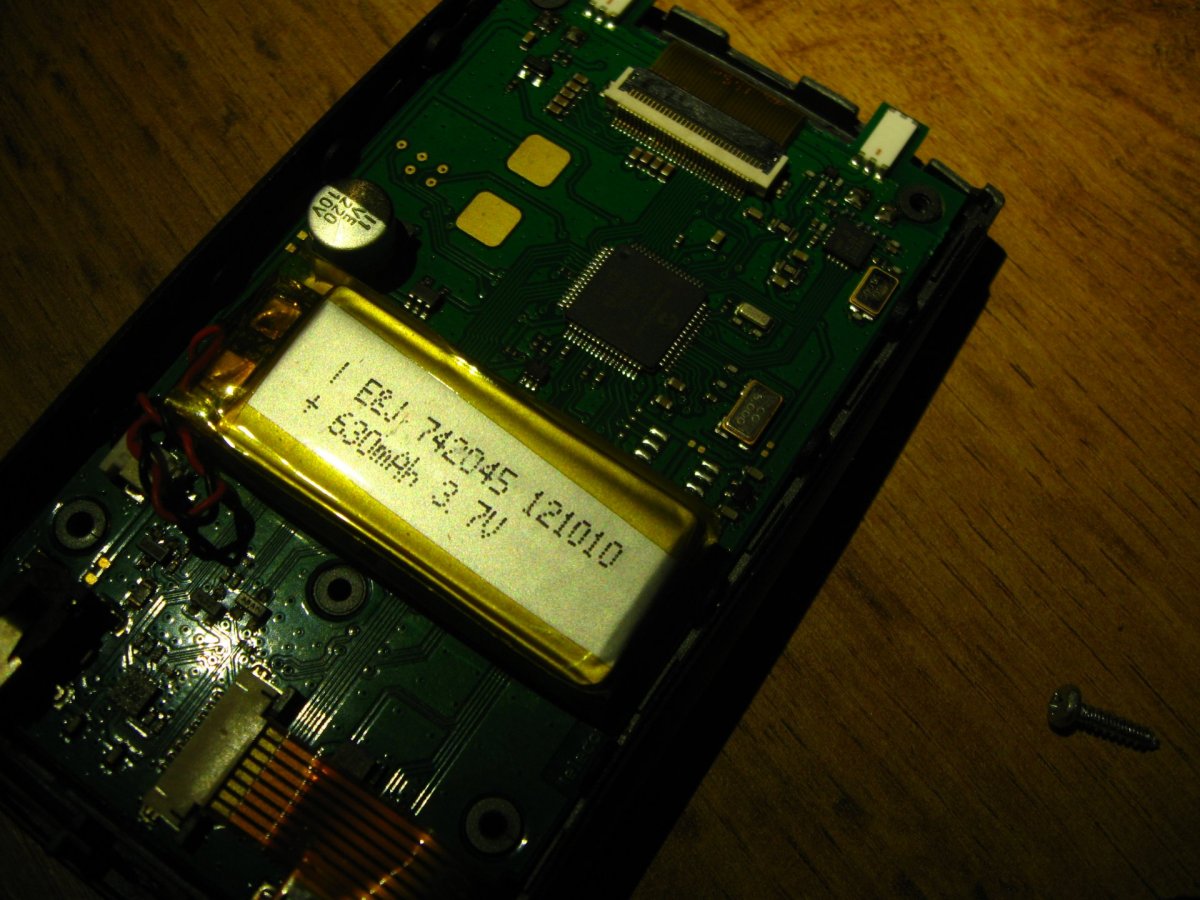

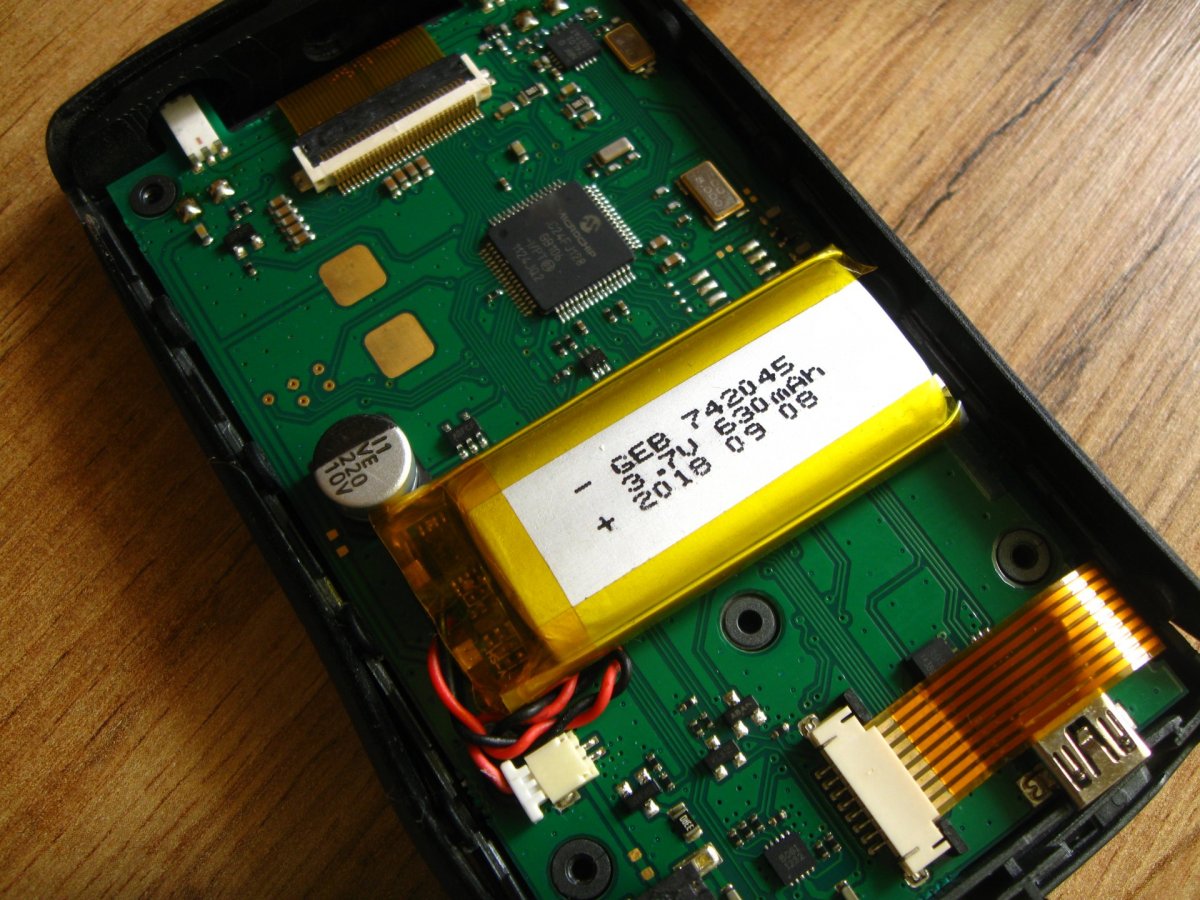

    Модератор прибил мою ссылку на Виолити, где я написал про траблы с аккумами. Перенесу этот пост и сюда, хай полежит:
    ____________________________________
    Всё дело в аккумуляторах. Ща приколю поучительную историю, пока зима на дворе лютует. Значит, нашёл летом подельник Аськой вот такой артефакт:

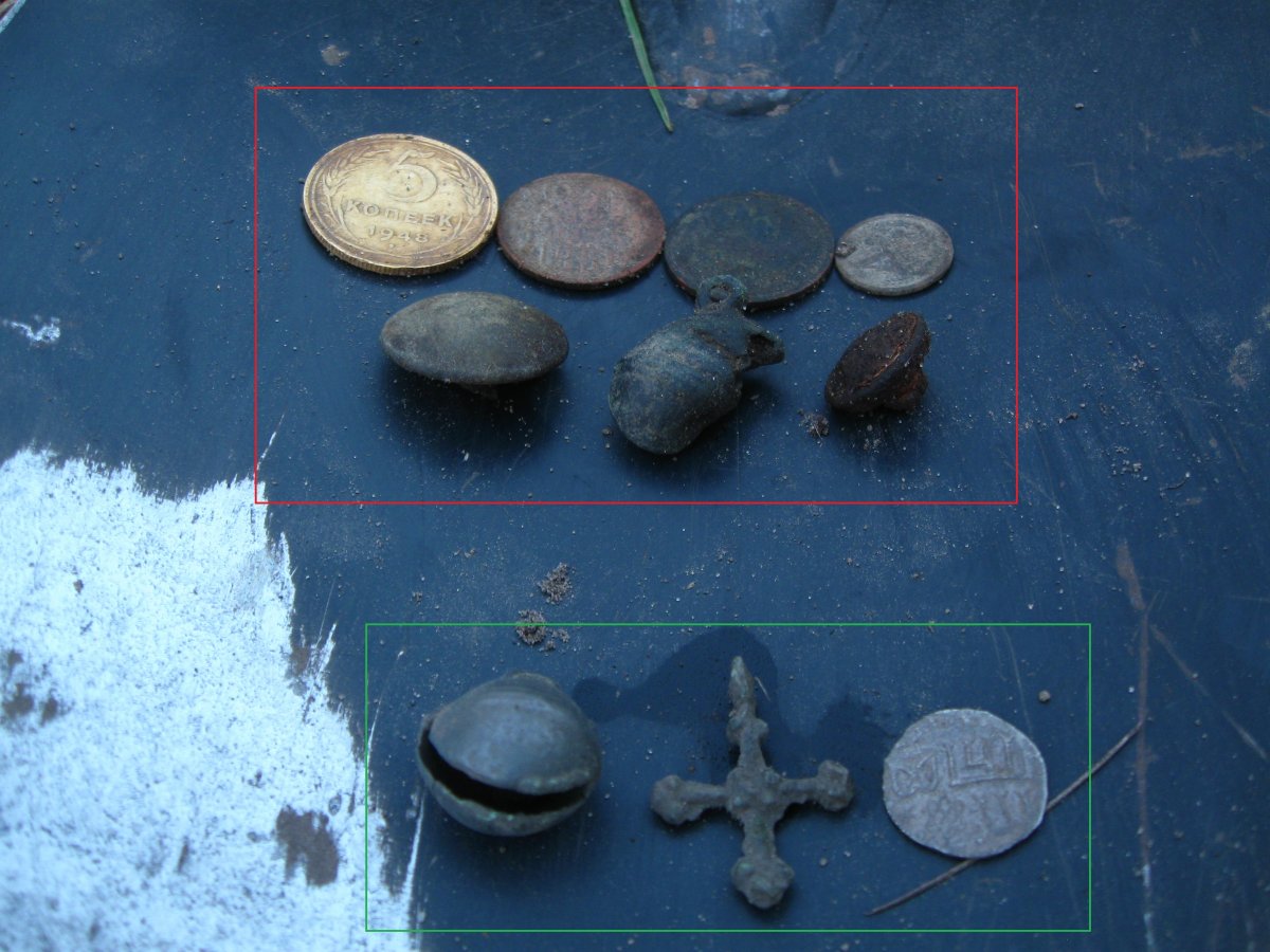

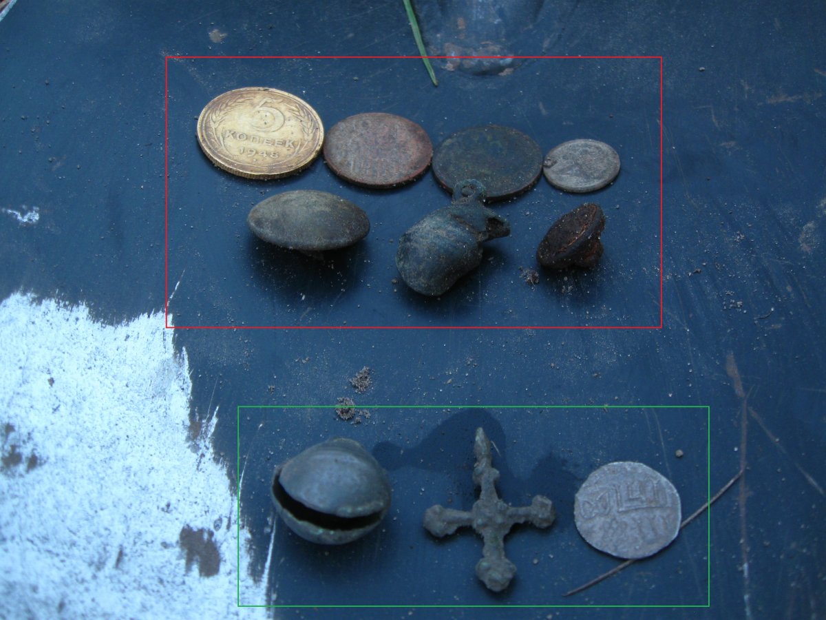

    Поменял он его ценителю на деньги, и естественно, стал вопрос о покупке Деуса. Так как я неоднократно за свою поисковую жизнь сталкивался с D.A.S., и остался ими весьма и весьма доволен, то я настоятельно рекомендовал ему покупать прибор только там. Сказано - сделано:
    Первый выход, первые находки:
    Всё шикарно, прибор работает, время идёт, находки растут как снежный ком... Металлодетектор пашет чётко и штатно, но как то меньше по времени, чем мой 2013 года. Катушки плюс-минус одинаково, а блок нового Деуса держит по времени меньше.
    Проходит ровно месяц и на очередном копе блок не включился[​IMG] На следующий день мы у продавца. Мастер Василий забрал блок, протестировал, вердикт таков: аккумулятору (номер 1) - вафельки, просел до какого то трупного значения[​IMG] Без базара, моментальная замена на новый (номер 2). Три цикла тренировки аккума, частые выезды на коп, всё чётко, но время работы блока снова МЕНЬШЕ, чем написано в инструкции, и чем у моего древнего Деуса[​IMG] Едем в Д.А.С. Василий ставит ТРЕТИЙ!!! аккумулятор. Всё делается прямо на месте, не успеваем даже толком перекурить. Возвращая блок, мастер предложил заменить позже в моём приборе аккумуляторы, и сказал при этом интересную фразу. Что на замену они ставят НЕ РОДНЫЕ аккумуляторы, типа, также китайские, но которые сертифицированы в самом XP. Я отказался, мне пока это не сильно актуально. Снова три цикла тренировки батареи, выезды на коп по 7-9 часов, и ситуация через неделю-другую становится ещё хуже. Мало того что блок снова держит заряд по-времени, как катушка, так он ещё и творит такие чудеса при зарядке:
    Были проюзаны все виды зарядок, шнуров и проч. Дело не в них. Опять едем в офис продавца. Но на этот раз я взял свой блок и конгениальную идею: махнуть местами батареи и всё станет понятно, где трабл, в блоке или в аккуме! Василий поменял местами аккумуляторы, мой поставил в блок подельника, а его поставил мне, и мы отправились на тесты. При зарядке мой блок с новым аккумулятором начал вести себя, как на видео выше. Индикатор заряда вёл себя по-ПОЦоватому, у подельника всё заряжалось как положено. На тестах его новый прибор с моим старым аккумулятором работал порядка 17-19 часов, мой прибор с новым (гарантийным) аккумом работал 12-14 часов. Речь идёт про: блок, прошивки 5.1-5.2, температуру воздуха выше 15 градусов, выключенную подсветку, контраст экрана 7-8 и индикатор заряда, который уже мигает, но ещё не отрубился. Всё понятно, новые батареи - полное говно[​IMG] Опять едем в магаз. Василий ставит подельнику в блок ЧЕТВЁРТЫЙ!!! аккум, типа уже как последний. Если и этот не зафурычит как положено, то тогда блок на углублённые тесты в лабораторию заберут. Блок это услышал, высадился и заработал как положено. Но всё равно немного меньше по-времени, чем мой 2013 года, который работает КРУГЛЫЙ год, в мороз -19 и жару +40. По 5-9 часов в день и очень и очень часто... Мораль сей басни такова:
    - новые аккмуляторы в Деусе - отстой. Получается, что родная батарея проработала почти месяц и гавкнулась. Те аккумуляторы, которые меняют по-гарантии (фирмы GEB) - ещё хуже родных. Успел сделать фото не родных:
    - аккумы E&J в приборах древних годов, типа моего, очень даже ничего. Спустя столько лет жёсткой эксплуатации КРУГЛЫЙ год и потерять совсем немного своей первоначальной ёмкости, это показатель. Вот как выглядит мой:
    Подельник нашёл похожие на али: https://m.ru.aliexpress.com/item/32...mAh-Li-ion-LiPO-Cell-Rechargeable-Lithium-ion
    - покупать дорогой прибор Деус не у сертифицированного дилера, где нибудь подешевле на рынке Харькова, или в магазе, не имеющего СВОЕГО сервисного центра - это, знаете ли, серьезнейшие нарушения в кровоснабжении головного мозга...
    P.S. Мы реально запараноили, вынесли себе и Василию мозг, сравнивая приборы XP Deus 2013 и 2018 года. Аккумулятор номер два можно было бы и оставить. Новые аккумы не будут работать так, как работали/ют старые. D.A.S. молодцы, респекты что нас вытерпели!!! Мой прибор работает круглый год, включая зиму, уже пятый год, и всё ему нипочём, износ аккумулятора естественный и линейный. Новые Деусы зимой морозить - на свой страх и риск...
    ______________________________________________________

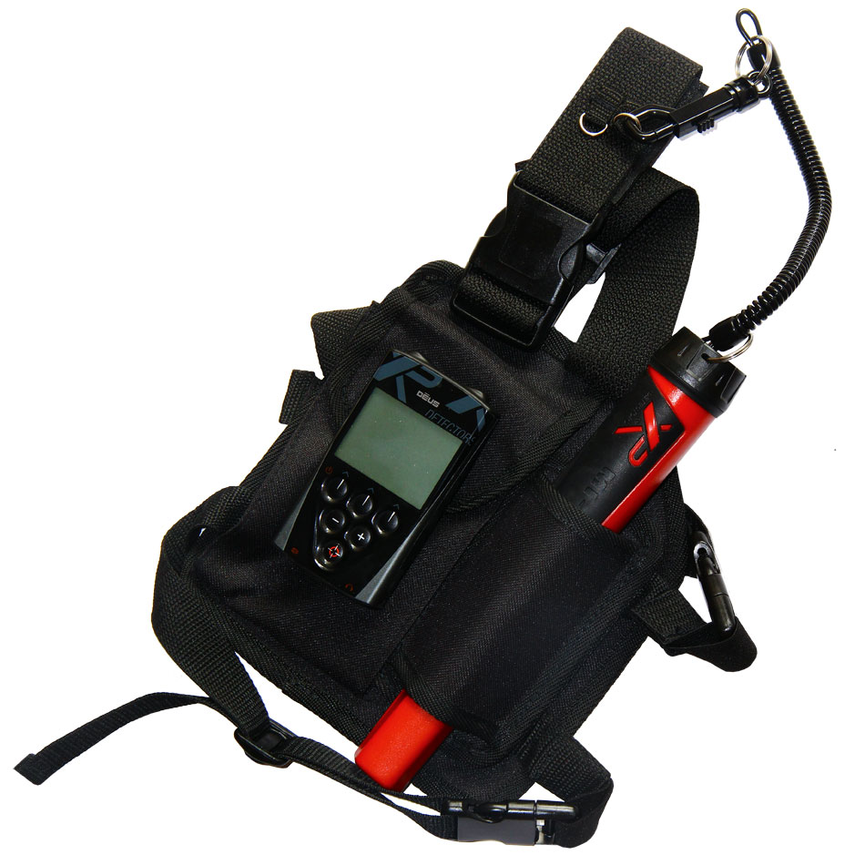

    Кто-то видел такую приблуду в kobura-mi-6.jpg продаже или что-то похожее пробовал?
    maxskype51 нравится это.
  19. maxskype51
    maxskype51 Leutnant
    1.854
    Ця приблуда на стегно ? Зацікавився одно лямочною сумкою на пузо))
    vik 80 нравится это.

  22. vik 80
    vik 80 Oberfeldwebel
    357
    умань
    Да на стегно ,багато є схожих . На пузі не удобно особливо коли куртка тепла.
    На бедрі не пробував цікаво чи удобніше?
  23. maxskype51
    maxskype51 Leutnant
    1.854
    До цього моменту тягав бананку на поясі , не те що потрібно. Для платформи на стегно потрібен пасок на пояс .
  24. vik 80
    357
    умань
    В одних штанах вузький карман трохи вище коліна ,якраз для піна ,дуже зручно .Тепер думаю як зробити на любий одяг .
    Тоді платформа отпадає.
