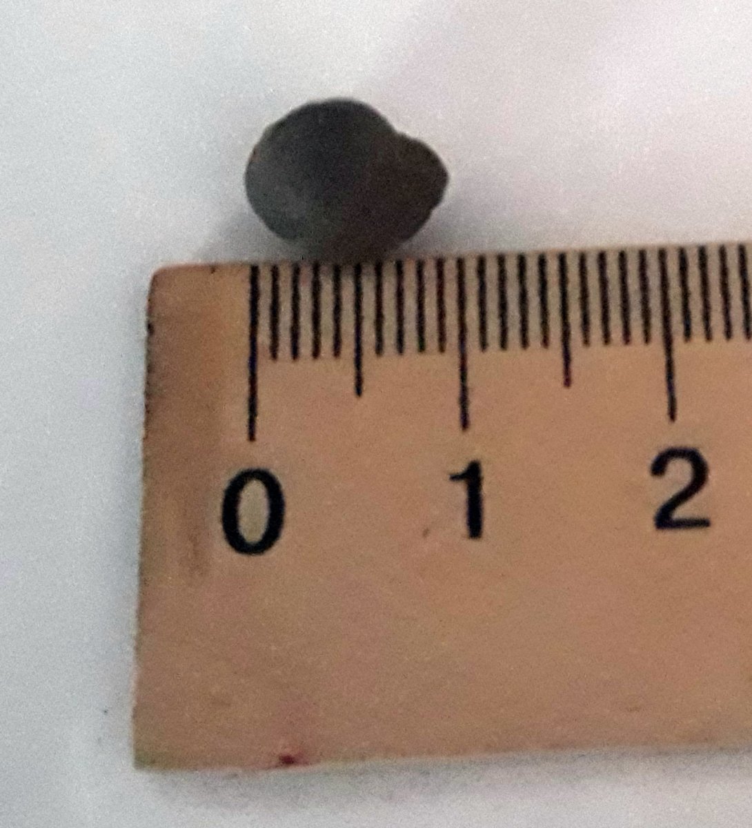

    Вот эта цель пулька свинец. На стандартных программах p 1-10 дальность воздух 10-13см. Но через грунт 7см у нее не четкий сигнал.Если накрутить прибор то 15-16см по воздуху . И на 0 и 1 по воздуху видит с любой скоростью но если присутствует грунт четкость звука падает при проходе тишина. Даже на скорости 2 еле засек в грунте. БГ 86. Сейчас создаю новые программы для более стабильной озвучки цветного сигнала.Так как черный метал звенит в два раза сильней с глубины. А цветных целей на такой глубине не ловит или их нет.

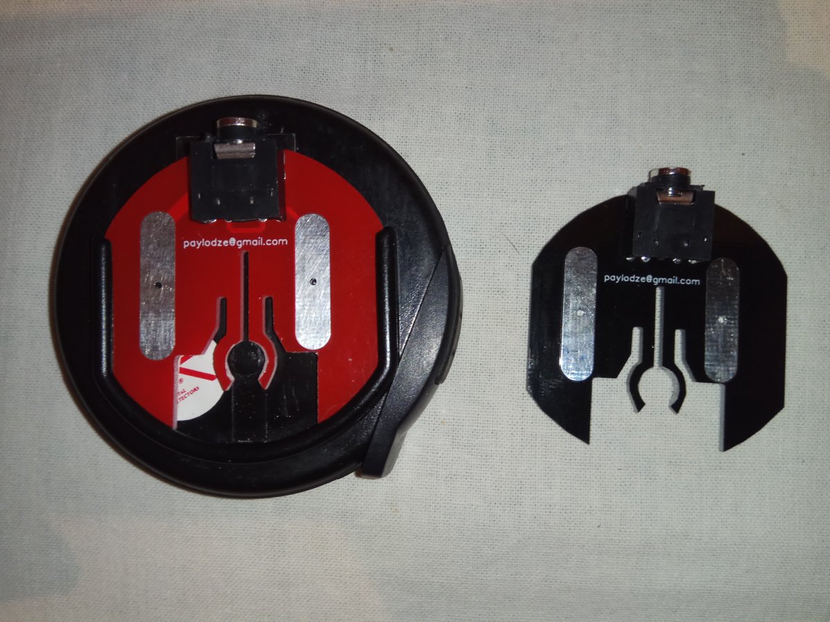

    Собрал переходник для пробы - всё работает, я доволен )
    С обратной стороны сделал площадки, к ним можно подпаяться - поставить динамик, я попробовал 50 Ом, работает.
    Теперь осталось всё это дело в коробочку и можно будет крепить на штангу, как блок.

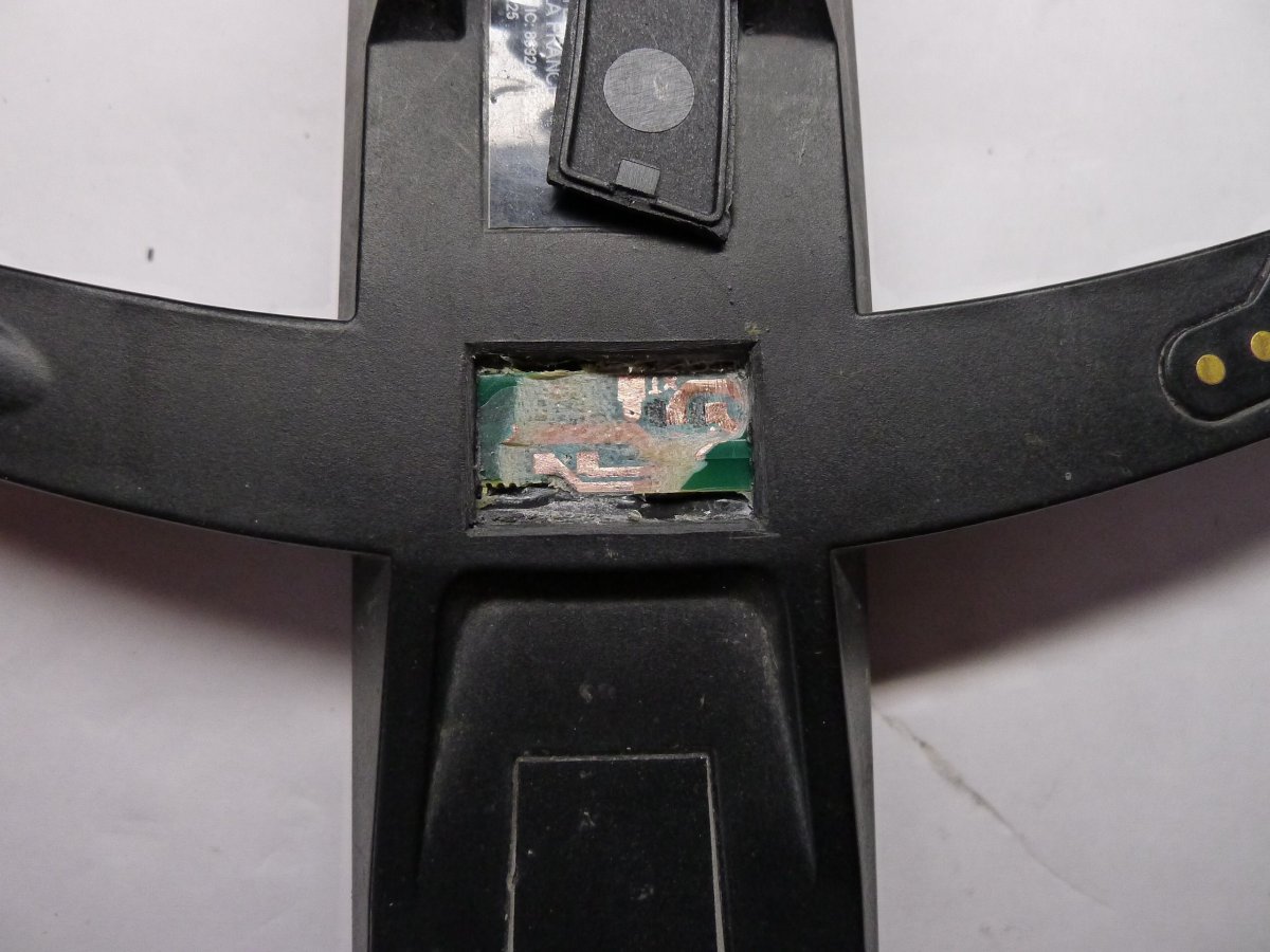

    Видел ответ мастера по ремонту датчиков писал . Всему виной мол в 28см алюминиевая обмотка в датчике.Пайка плата обмотка плохая.
