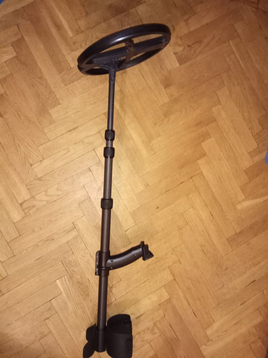

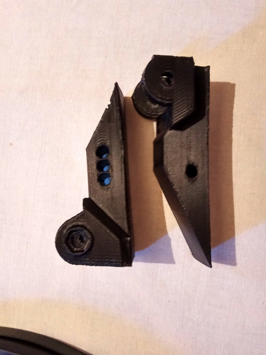

    Закончил полностью вопрос по штанге - вес в сборе с катушкой 900грамм.
    Осталось найти - легкий и надежный подлокотник.
    Пока использовал подлокотник со штанги БМВ730 (на фото снятый покрасил, высыхает).
    Есть ещё металлические - но они сами по себе тяжелые.

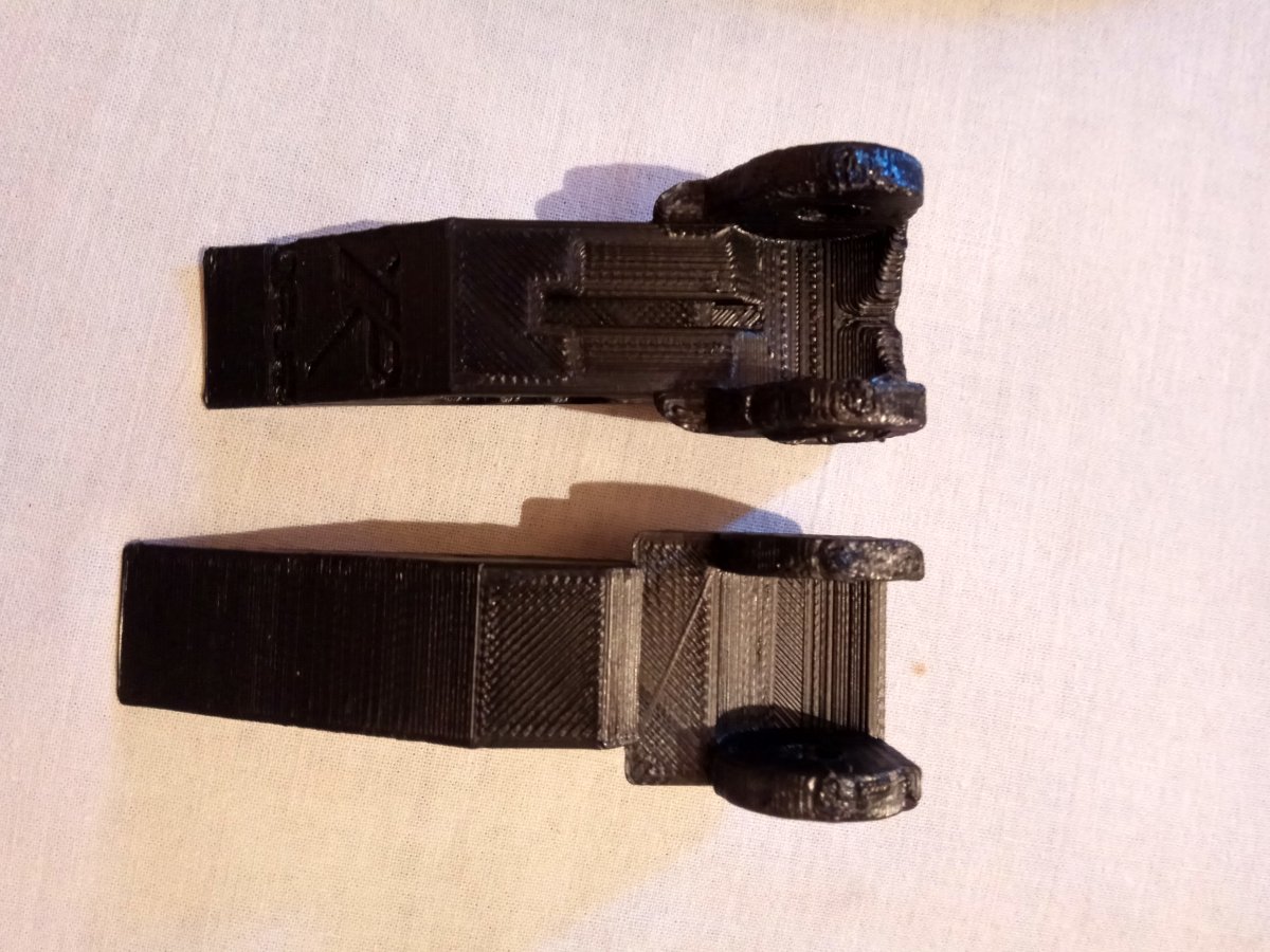

    Попробовал походить с лайт версией - надо привыкать к озвучке.
    В поле встретил ещё одного Деусовода с большой катушкой.
    Постояли поговорили - приехал домой уже без балансира на катушку, человек попробовал - ставить обратно, как было не захотел, говорит руку не крутит.
    На 11" с балансиром - катушка как бы лучше прижимается к земле, но это личное восприятие.
    ПыСы если кого интересует балансир, пожалуйста в личку - я их в 4 экземплярах распечатал (2варианта) - правда после встречи осталось 3 )

    Все закончил свою штангу.
    Блока пока нет, но место под него готово.
    Штанга в сборе с катушкой, вместе с переходником на блок, подставкой под подлокотником и ремешком - вес составил ровно 1кг (1000гр) :)

    Непогано,якщо зробить штангу не чотирьохколінну а трьох то вага напевно зрівняэтьсься з рідньою деуса,тай конструктив стане більш надійнішим.
  10. vlambers
    vlambers Feldwebel
    533
    Повесьте на родную штангу 11" и взвесьте, вес точно меньше не будет.
    Конечно 3 коленка - будет грамм на 80-100 легче. При моем росте 176 и ее бы хватило за голову (я одно колено и не раскладываю), но вот товарищ у меня 2 с хвостиком - ему коротковата "кольчужка", а 4 колена ещё и запас остается.
    А по надежности, здесь все проще, цанги нормальные - уже проверенные, не чему ломаться. Конечно с дуру можно все.
    А вес можно уменьшить - подлокотник алюминиевый и упор поменьше и потоньше.
    Забыл - на каждом колене, технологичное продолжение - оно прячется в другое колено, сделано специально - чтобы убрать возможный шат и не дает колену выскочить из цанги, вот если его убрать или сделать короче - уберется грамм 100, но есть ли смысл - убирать это, допуская, что возможны перечисленные косяки ;)
