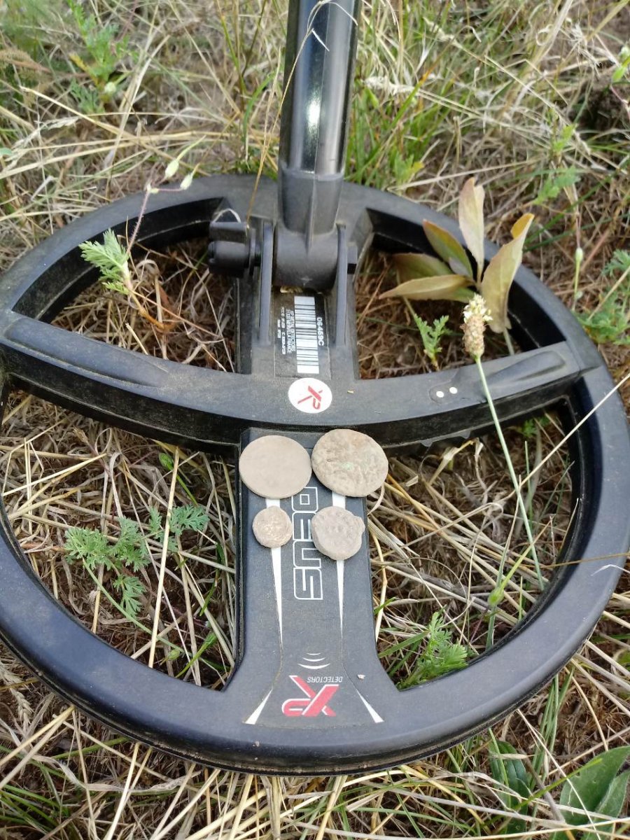

  25. Макс Цукерман
    Макс Цукерман Stabsfeldwebel
    1.162
    Результат. Как говорится на лопате.
    Место десятки лет бьют. Мусорка ужасная просто.
    Но получилось среди всего мусора достать,чуть меньше фискаря - две пломбы,два царя.... Правда какалики.
    Настройки,сейчас не говорю по одной причине всего - я сейчас не дома.
