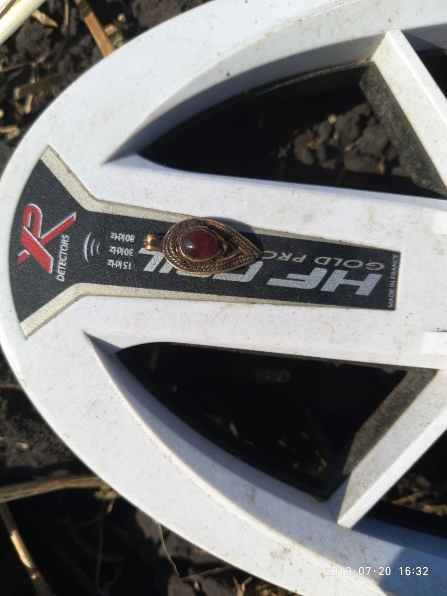

    P90720-163253_comps.jpg частоты 17 и выше это по мелкой оловянке металлопластике в основном.Хорошо разницу видно на скифских наках-семечки.
    Ну и прочих миниатюрных вкусностях,типа луннички,нашивки и прочая хрень.

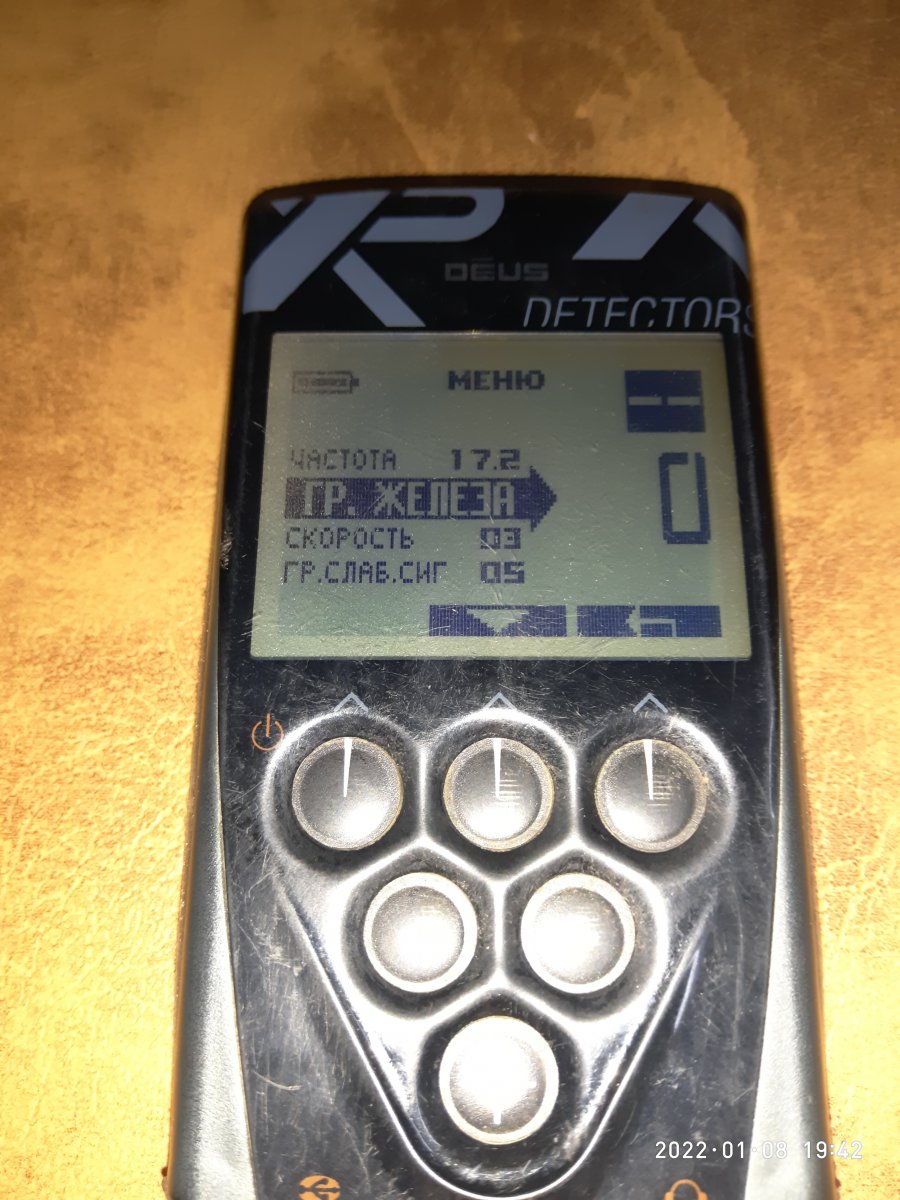

    мои ходовые для поля,для чистых мест и леса скорость 2.грунт качаю по месту,в основном72-76.
    BART28 und Luk69 gefällt das.
