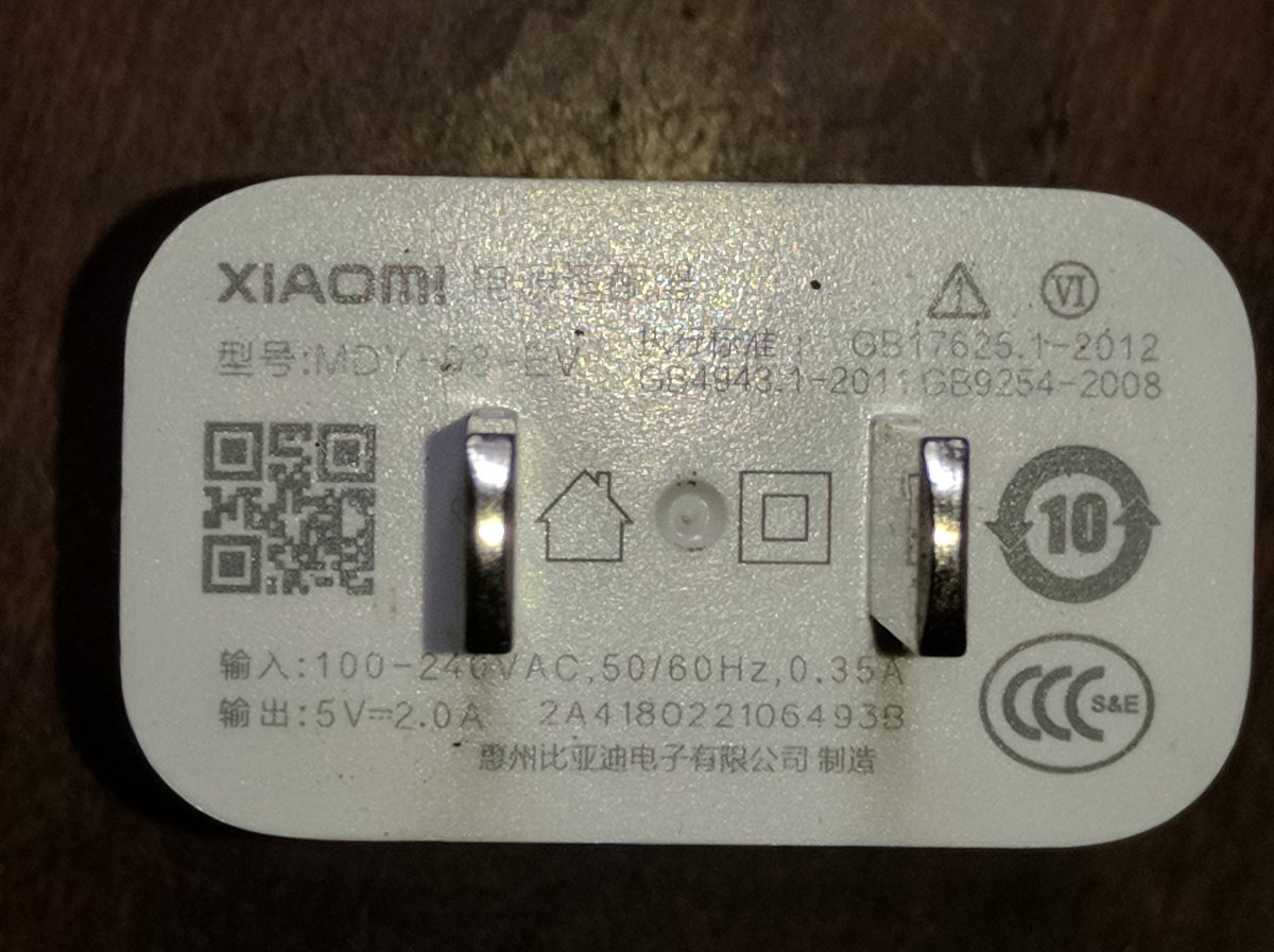

    Я на пример зарядку и шнурки не покупал вообще глядя на ихнюю цену.
    Купил катуху уши и клипсу.Дома вывернул ящик со шнурками.. а там этого добра на 3 Деуса, а потом кробку с зарядками смартфоновскими. И думаю этого добра в каждом доме навались на сегодняшний момент.
    Зарядка Деуса чем то отличается от зарядки смартфона с выходом юсб ?
    Шнурок от фотика или видеорегистратора чем то отличается от горыныча или шнурка для перепрошивки?
    Конечно если продавец настаевает что не будет гарантии на все остальное.. если не купили у него шнурок или зарядку тогда да приходится покупать и это.Ну или клиент свято верит что Деусовская зарядка заряжает лучше тогда всегда пожалуста.
    Китайское оно или оригинальное функцию свою выполняет.Лиш бы 5в на выходе и держал 1А нагрузку чтобы заряжать все 3 девайса одновременно.
    Случаев чтобы китайская зарядка сожгла на пример смартфон я еще не слышал.Зарядки так устроены что они или работают или не работают.
    Я высказал свое виденье вопроса а каждый волен поступать как считает нужным.

    Схемотехника ЗУ сделана так, что или выдает указанное напряжение или 0в.
    Но вот подвох и беда может быть в гораздо “более сложном ” устройстве - шнуре usb.
    Лично два раза сталкивался: новый шнур (с рынка, магазина) - обратная полярность. Итог: люди попали на ремонт двух видеорегистраторов.
    Совет. При покупке шнура проверяйте его на недорогом устройстве или спец.пробником.
    А еще лучше, и в воспитательных целях, пусть продавец для проверки при Вас запитает этим шнуром свой любой девайс.:p

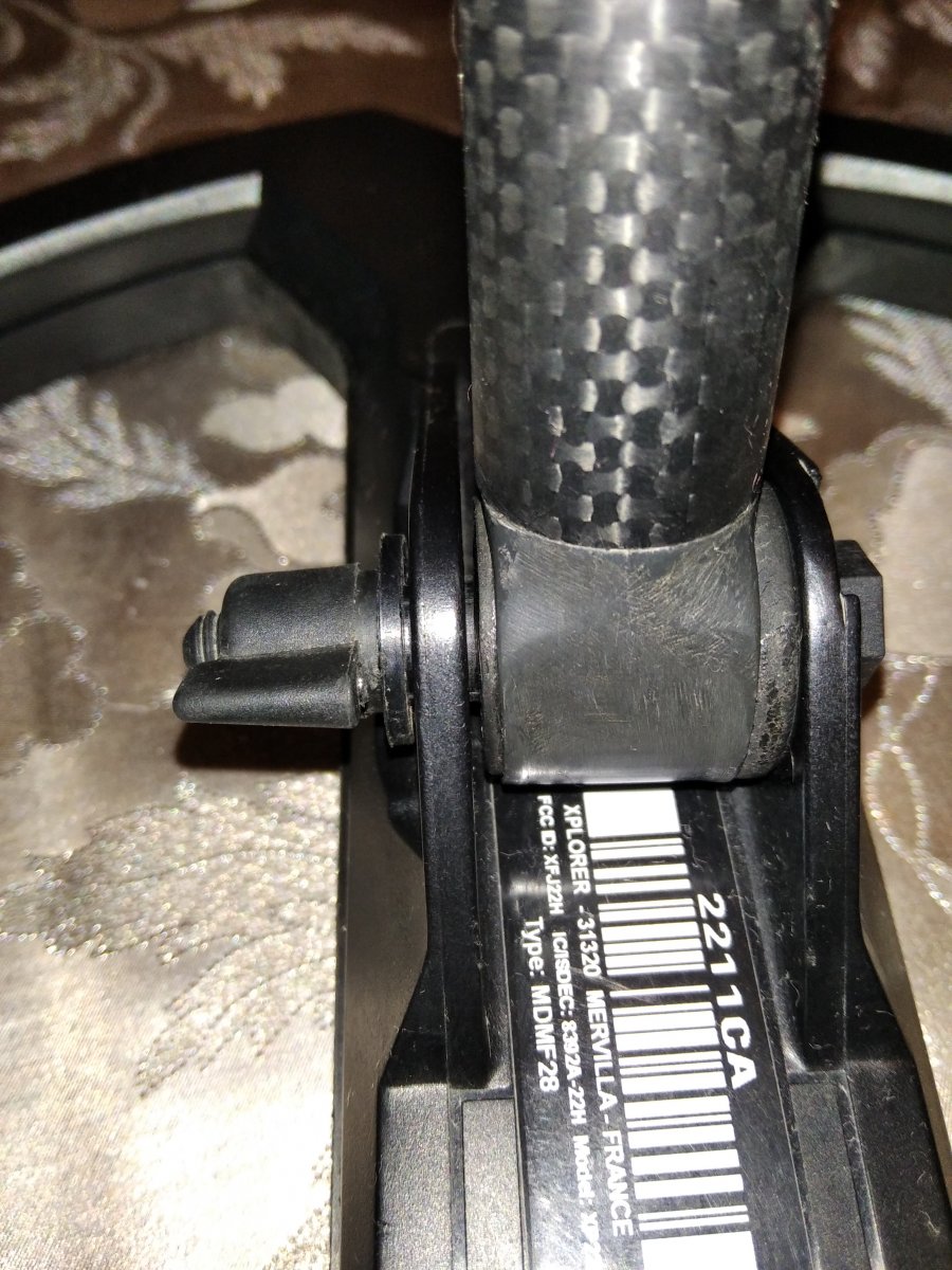

    Ух эти экспишники со своим креплением... За сезон начался стиратся пластик на ушах.:confused::mad::eek:2 резинка нужна обязательно. Больше такой ошибки не допущу.Пользоватся балансиром желание нет. Абс пластик балансира не крепкий.Со временем пошли трещины на ушах балансира .Не ужеле не у кого не было такой проблемы с стандартным креплением?Почему все молчат, что уши начинают стиратся из-за их крепления с одной стороны,если не ставить 2 резинку ?

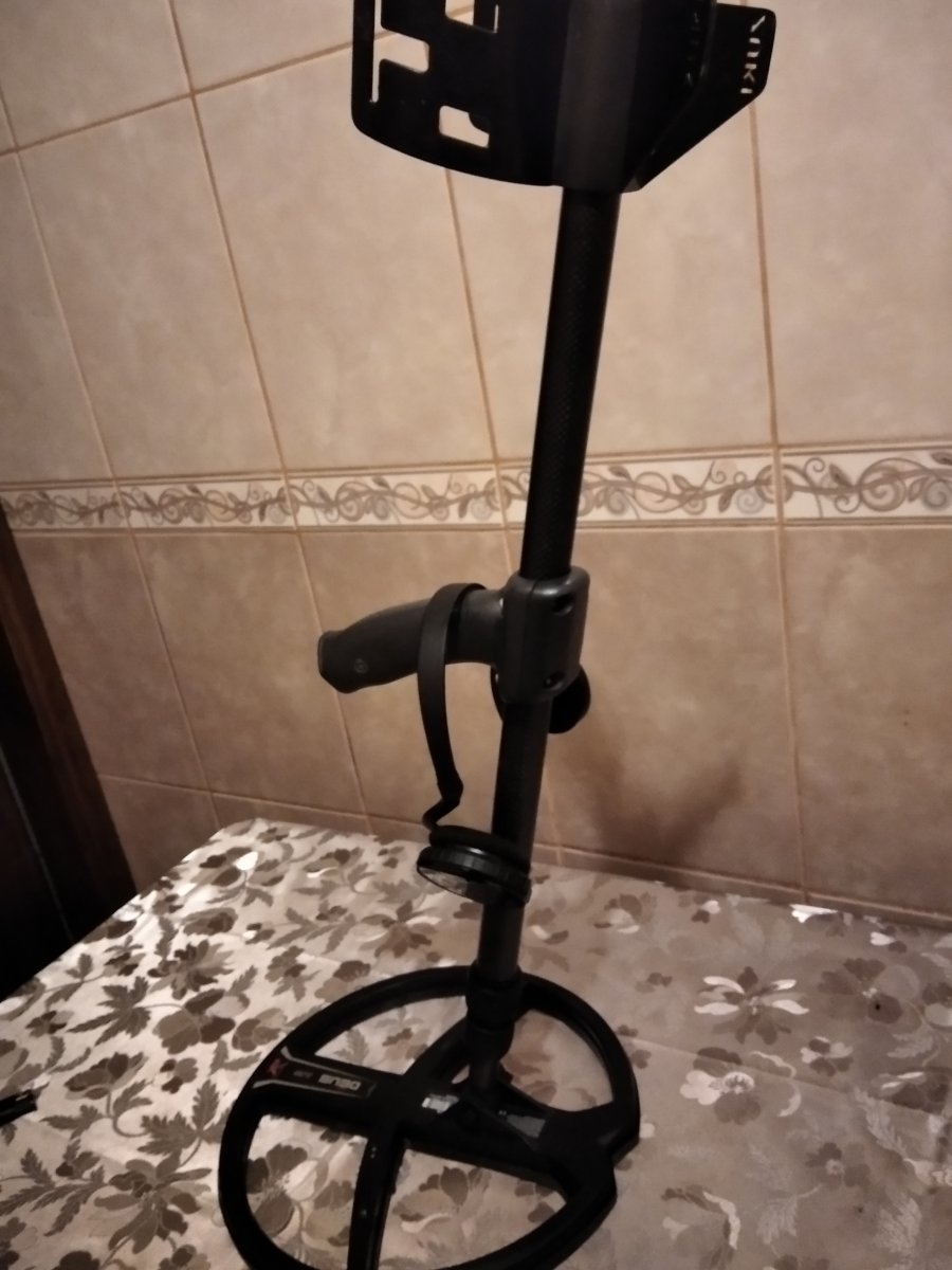

    Я еще не разобрался как правильно прикреплять фотки на этом ресурсе но попробую выложить.
    За пол года эксплуатации на моем приборе ни одной потертости на ушах датчика.Винтик чуть поджал и датчик четко фиксируется в этом положении.Штанга правда не родная но сути это не меняет.Посмотрите внимательно на первую фотку..
    Должно быть так и не будет ни каких потертостей.У меня резинка со стороны втулки стоит но она так на всякий случай... втулка на нее не давит а на пластик проушины штанги.На последней фотке прибор стоит на столе чисто на катушке и держит штангу
    винт поджат на грдусов 60 от соприкосновения.

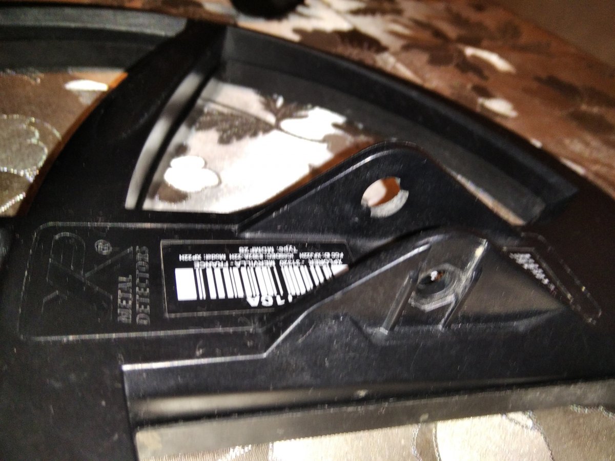

    Привіт. Теж коли була не рідна штанга, вуха не царапалися. А коли ставити рідну-вона широка, і як не крути-вуха зі сторони втулки царапаються. Дві резинки не влізають! Вирішив проблему так- підпиляв (звузив) штангу, з однієї сторони резинка, з іншої втулка, коли прижати, відсуває штангу. Получилося як на фото зверху. І що саме цікаво, всі знають, що рідна штанга царапає вухо, але коли відправити її по гарантії-то вже починається "розмова" ... Хоча яке відношення має електроніка до вух- досі ніхто не розуміє...

    Ну естественно у вас не одной царапины, у вас же 2 резинки.Я говорю про то, что метод фиксации по "инструкция" вообще не годится, так-как стирается пластик со стороны втулки.

    Нет. С одной стороны там где втулка.Всё из-за прикосновения пластика к пластику.Даже на оборот.Болт я менял 2-3 месяца назад как и втулку - резинку .3 комплекта болтов поменял Я больше скажу, после того случая, как ты помог затянуть еë, проблема стала ещё больше .Как только еë до упора закручиваешь,что бы катушка не болталась,пластик попросту начинает стиратся с другой стороны
    Ну боюсь я катушки затягивать:D Такое уж крепления деуса.В твоей катушке, они уже в инструкции пишут дополнительную резинку-проставку.В общем добавил вторую резинку,как на фото у камрада. Теперь проблем не будет.

    Та резинка что со стороны втулки отдалена от уха на 1мм как минимум.И приклеена так на всякий случай... Если даже довольно здорово шатать коленом штанги зафиксировав датчик то та резинка даже в таком случае не касается уха датчика.Ее можно вообще удалить, ни какой крепёжной функции она не выполняет и расстояние до пластиковой проушины штанги со стороны втулки увеличится ещё.Функция той резинки быть амортизатором в случае повреждения винта смягчать удар....
    На родной штанге деуса проушина имеет внешний диаметр гораздо меньше чем на моей следовательно площадь соприкосновения резинки с ухом тоже на много меньше чем у оригинала по этому и винт нужно затягивать сильнее..... И гуляет она сильнее между ушами из а этого царапая их... Нужно чуть переделать конструкцию и все будет гуд...но как писали гарантия и т. д так что каждый пусть решает сам как поступить.

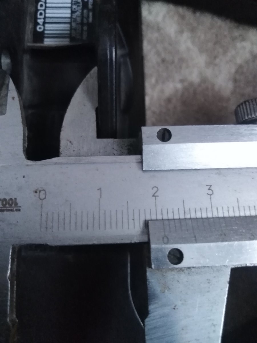

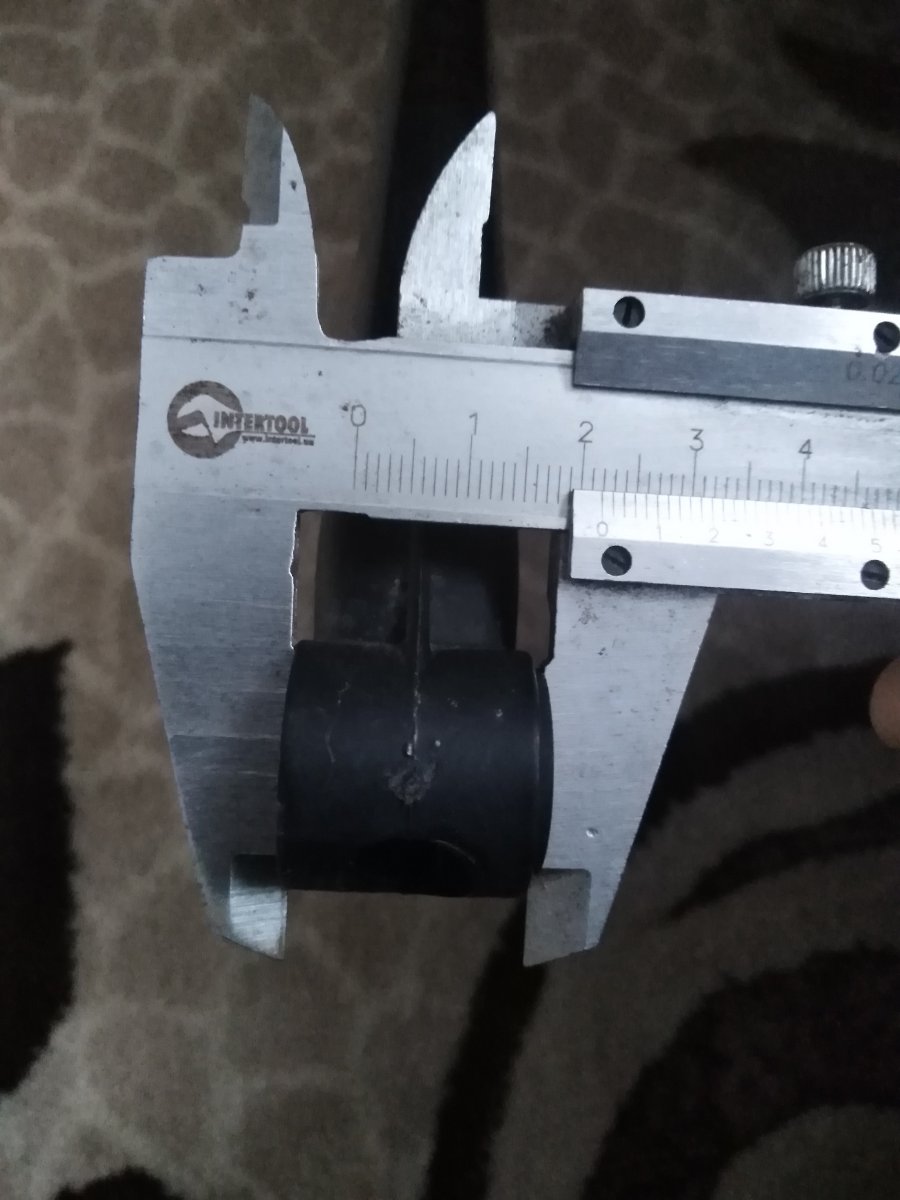

    Відстань між вухами чорної 11" катушки старого типу- 21мм, апсолютно нова резинка і штанга 21,8мм, .... Вуха навіть розтягнути треба щоб поставити штангу. Нова резинка 4,2мм, б/у резинка 3,8мм.

    У меня тоже так плотно было, на старой. иначе мне кажется будет затирать и не плотно садится.
    Померял две штанги, старую и абсолютно новую, обе четко 21мм.
  20. Mishka*
    Mishka* Stabsfeldwebel
    690
    Львів
    Так, сама штанга 21мм, а ще +резинка...
