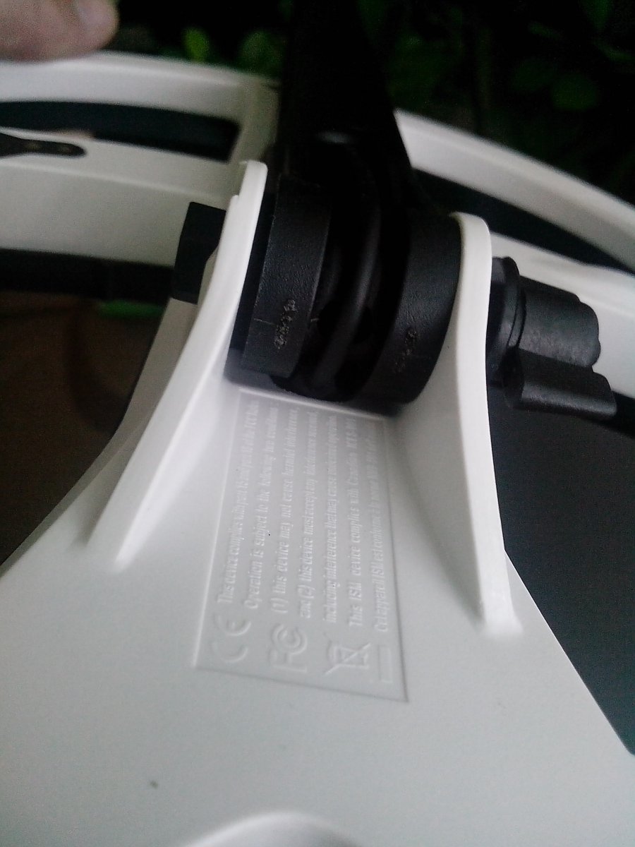

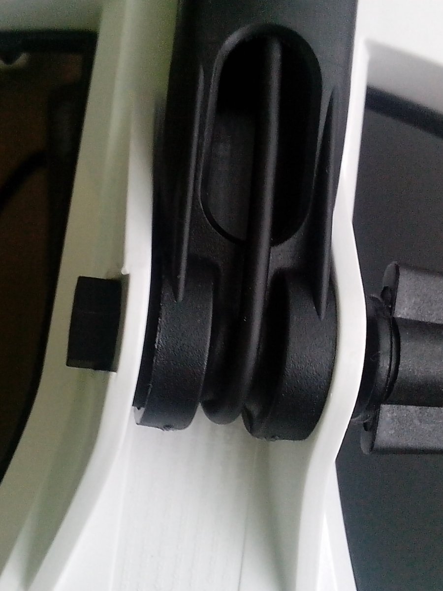

    Приобрел себе блондинку 9" , и честно говоря ,приятно удивился , новая штанга уже без разреза (или как он там называется) Думал укреплять эту проушину и уже вариант хороший был .,а оказалось ничего мудрить и не надо.

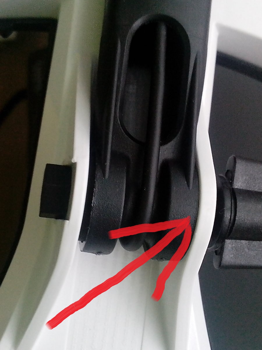

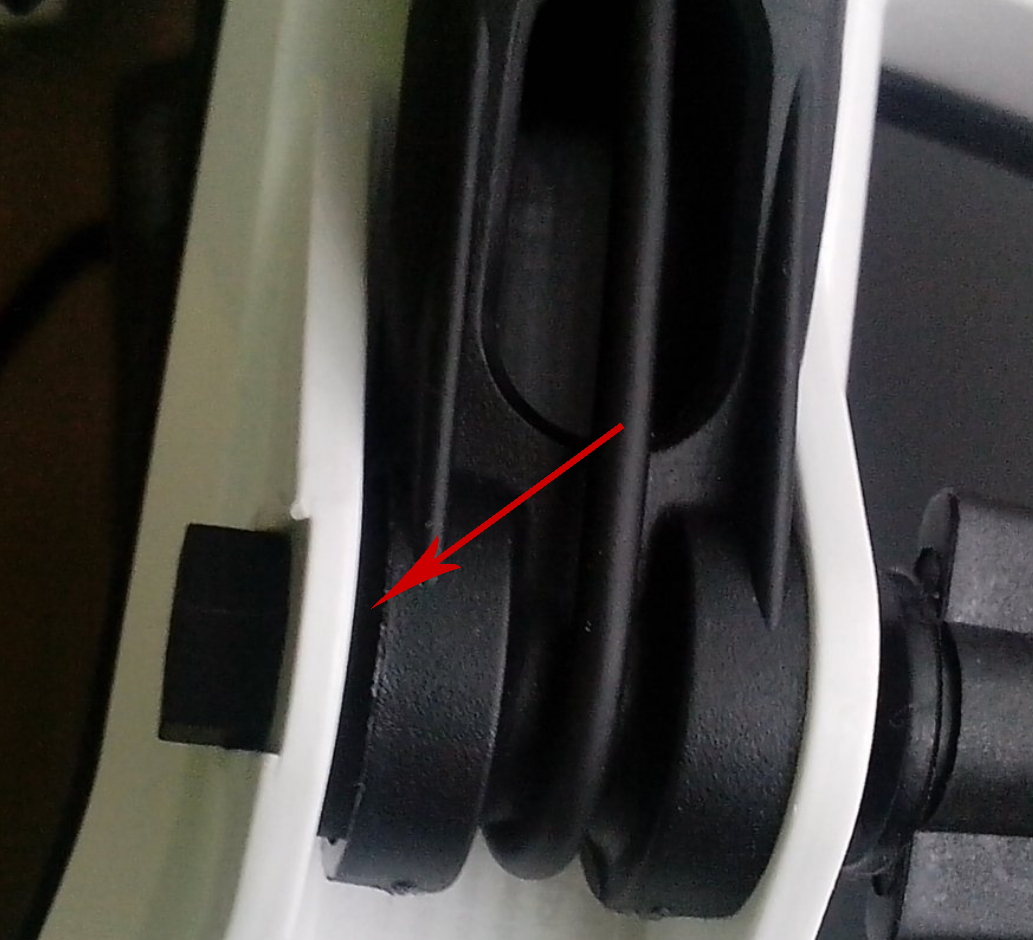

    Судя по фото не видно зазора, а он должен быть, иначе будет протерать проушину. Хотя бы 0,5-1мм.
    Приятно, что ХР решает вопросы, в отличии от многих производителей...
    Хотя сколько друзей и я в том числе ходим со старыми и проблем не было.:)

    Видимо резинка толстовата :
