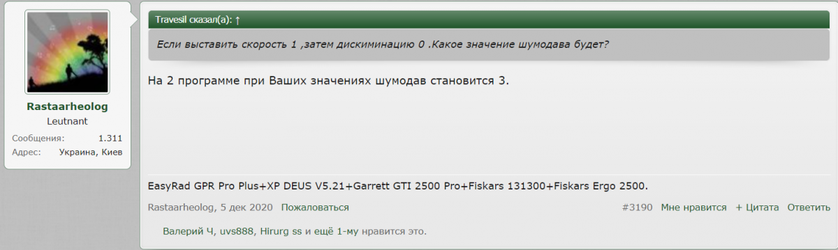

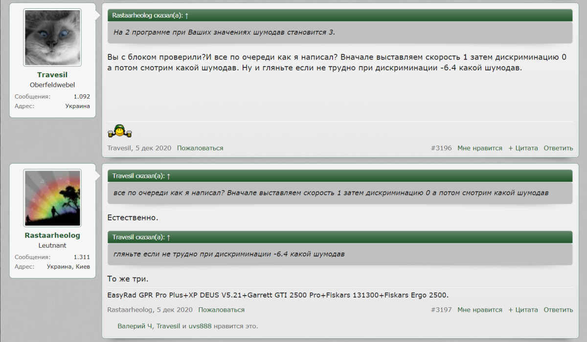

    И снова тот же вопрос:
    Вроде и ответ уже получен :
    Но пересматривал тему и наткнулся на это :
    Как так получается? [​IMG]

  13. Проверял дома подкову ржавую,включил наушники 6 программа ниче не трогал видит подкову,поставил дискрим в 0 видит,поставил в минус видит,поставил скорость 1 якобы должно стать шумодав 3 но опять же видит и максимально далеко.Теперь думаю на самом ли деле в наушниках меняется шумодав от изминении скорости.Может только в блоке...

    Программа 2
    ставим скорость 1 потом дискрим 0 и шумодав не меняется!:beer:
    И это на любой программе.
    Повторюсь, шумодав это подменю скорости и меняется он вместе с ней, либо принудительно в профи меню.

  17. Reshik
    Reshik Oberleutnant
    21
    27
    1,545
    Location:
    Днепр-Львов
    он и стал 3.
    А с чего вы взяли, что не должно видеть? Конечно будет видеть.
    Подкова большой предмет и к тому же в окислах, она не в ходит в диапазон малого чермета, у нее сильное "оцветнение" (если так можно выразится) потому ее шумодав не закроет.
    Tea_M and Wiking730 like this.

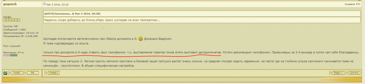

    Нашел на Ревьюдетекторе вот такое объяснение :
    Получается , что эта фишка работает только на полифонии , на тонах не прокатывает?
    Коллеги, у кого есть блок ,проверьте если не сложно - действительно ли при нулевом (минусовом) дискриме и полифонии шумодав не работает?
    Tea_M, Reshik and Travesil like this.

    Могу конечно проверить завтра, но думаю не работает.
    Это и логично, что должен отключатся, ведь при минусовом дискриме мы "принудительно" открываем спектр железа, который шумодав должен маскировать(имеется ввиду при максимальном значении).
    Железо железом, а вот проверить его на граничных сигналах, при таких условиях...
    Хотя ходить на плюс дискриме и плюс шумодаве не рекомендую, обе функции в плюсе режут глубину...

  22. Wiking730
    Wiking730 General-major
    По логике так и должно быть. Пытаюсь понять почему в приведенном примере #3734 шумодав установился на тройку. Я думал , что если дискрим в ноле , то и шумодав должен установиться в ноль ( или "-1" как выше писали).
    Или не важно какие показания шумодава отображаются на дисплее , при нулевом дискриме он не работает?
    Reshik likes this.
