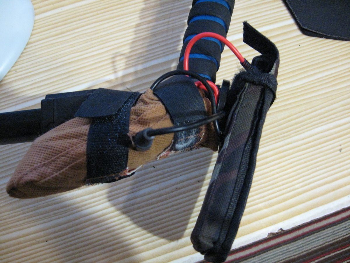

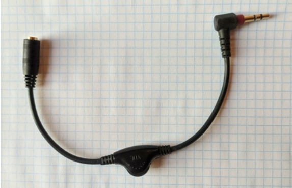

    Здравия! Переходник с регулятором громкости, такого плана использовали?

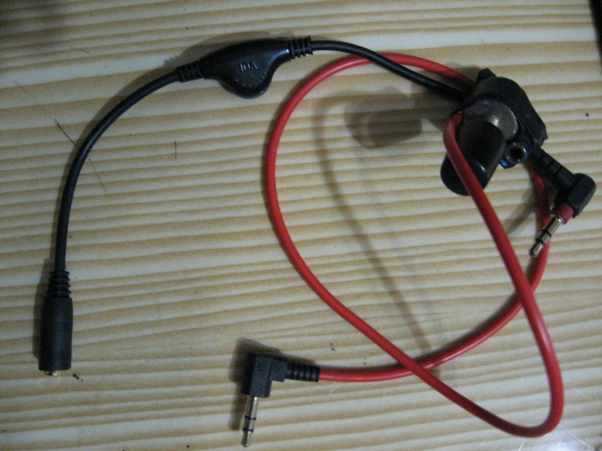

  2. Porta
    Porta Oberfeldwebel
    337
    Харьковская обл
    Здравия. Нет ,переходник-регулятор был самодельный ,писал здесь https://reibert.info/threads/becprovodnaja-garnitura-dlja-kopa.682702/page-11#post-12731867
    Возможно в этой теме можно подобрать лутшее решение чем Бинглы, мне они не понравились,очень громоздко при низком качестве,да и сам размер наушников не к селу не к городу)),но предпочтения в каждого свои, это только мои впечатления о даном девайсе
    Китайский регулятор думаю тоже подойдёт, тогда у меня его небыло
