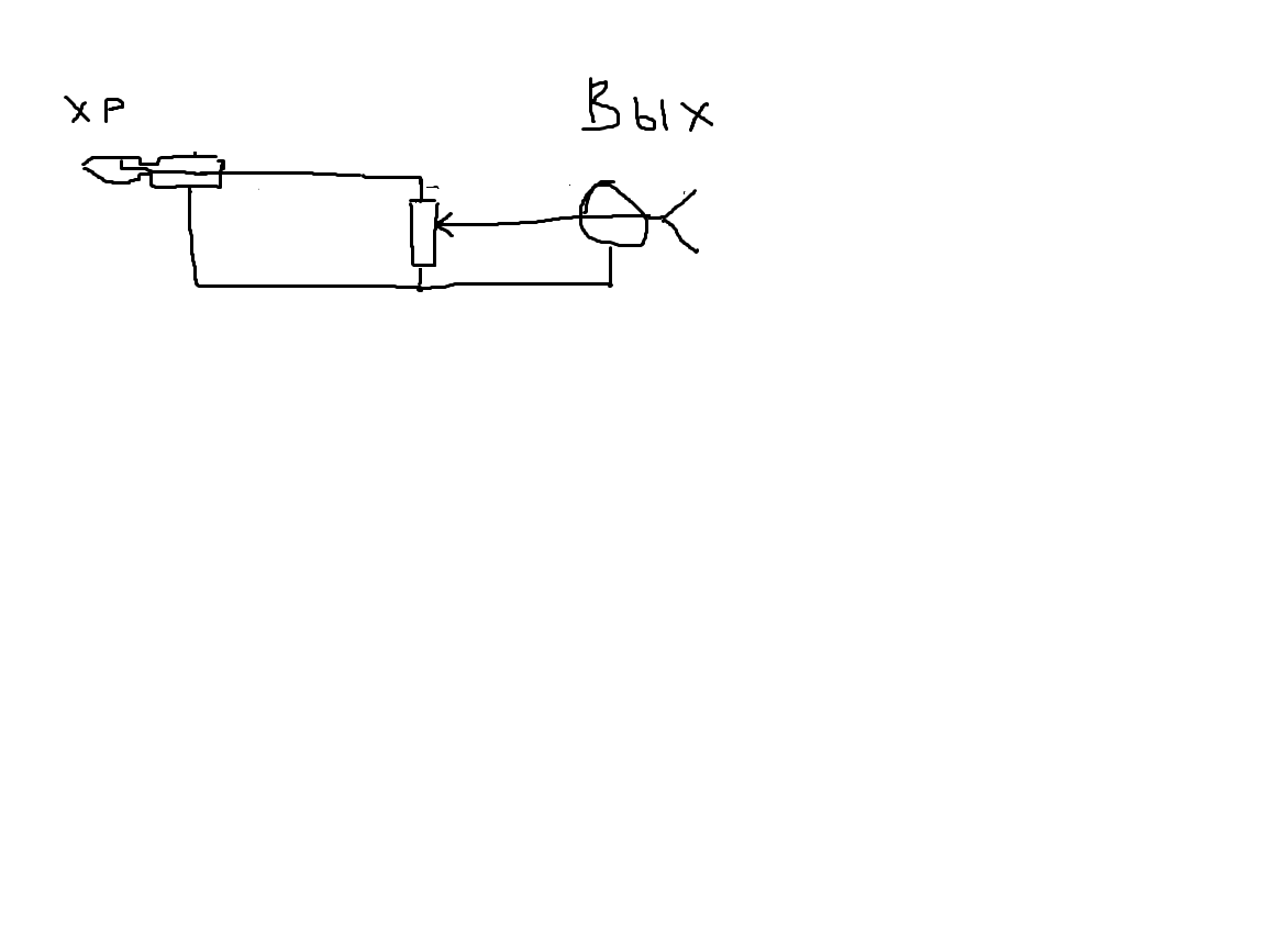

    Схему подключения резистора не подскажете?

    Как обычный регулятор громкости, примерно так

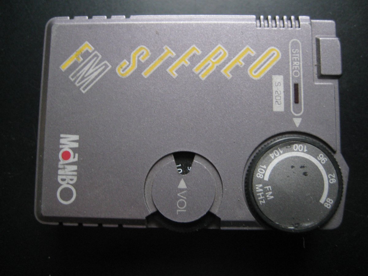

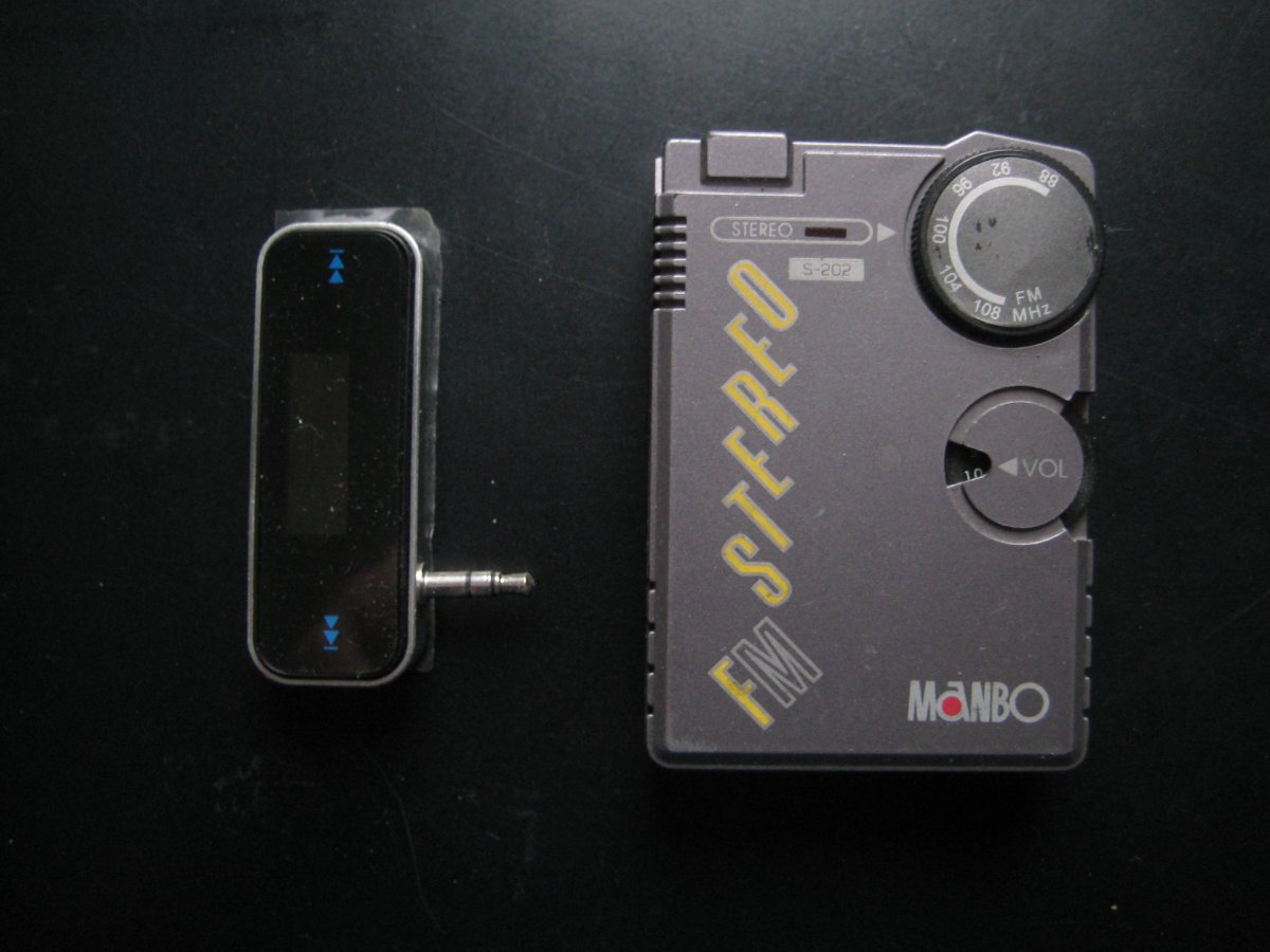

    читаю тему, и не могу понять, зачем изобретать ВеЛоСиПеД ? ? ?
    возьмите комплект - фото чуть ниже - и будет вам счастье!
    P.S. при подключении к прибору возможно придется чуть чуть по мудрить, не все приборы по умолчанию видят на выходе трансмиттер как нагрузку, но с этим бороться можно без проблем
    - всем Удачи!
    P.S.S. задержки на сигнал нет Абсолютно ни какой!

    То вы её не с начала читаете. Ваш вариант предложен уже 101 раз. В том числе и адаптация входа трансмиттера к выходу прибора. Правда, вместо носимого приёмника люди предпочитают встроенный в наушники.

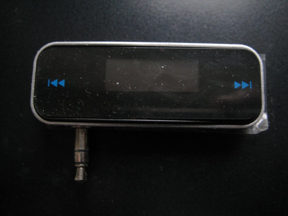

    P.S. трансмиттер - 3$ - 4$ , приемник - на барахолке - как повезет от 10 до 50гр
    - удачи

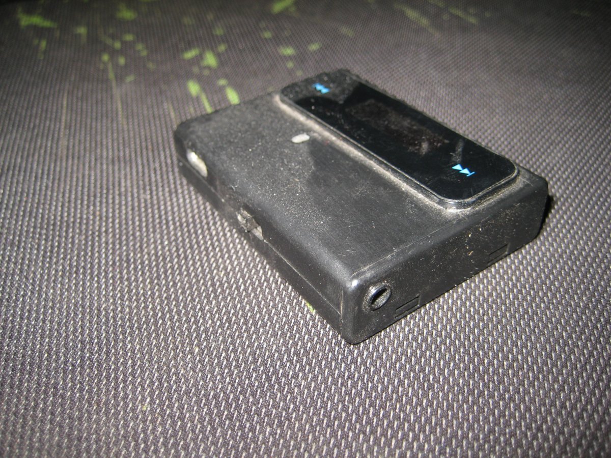

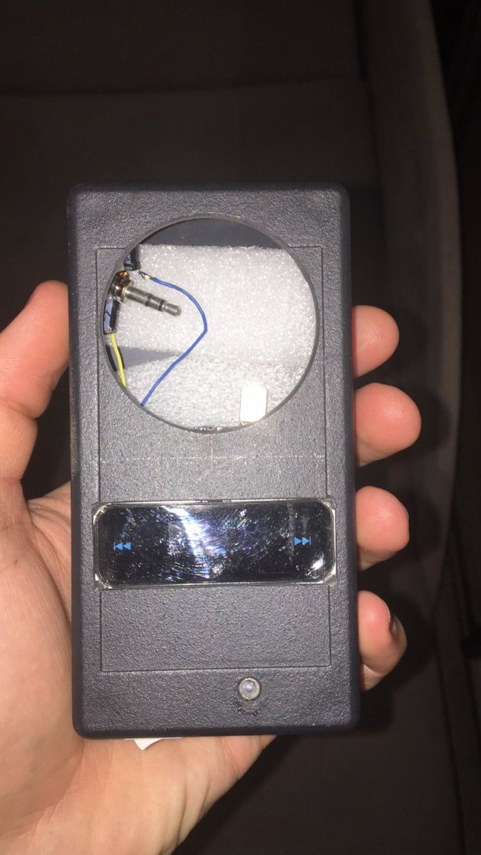

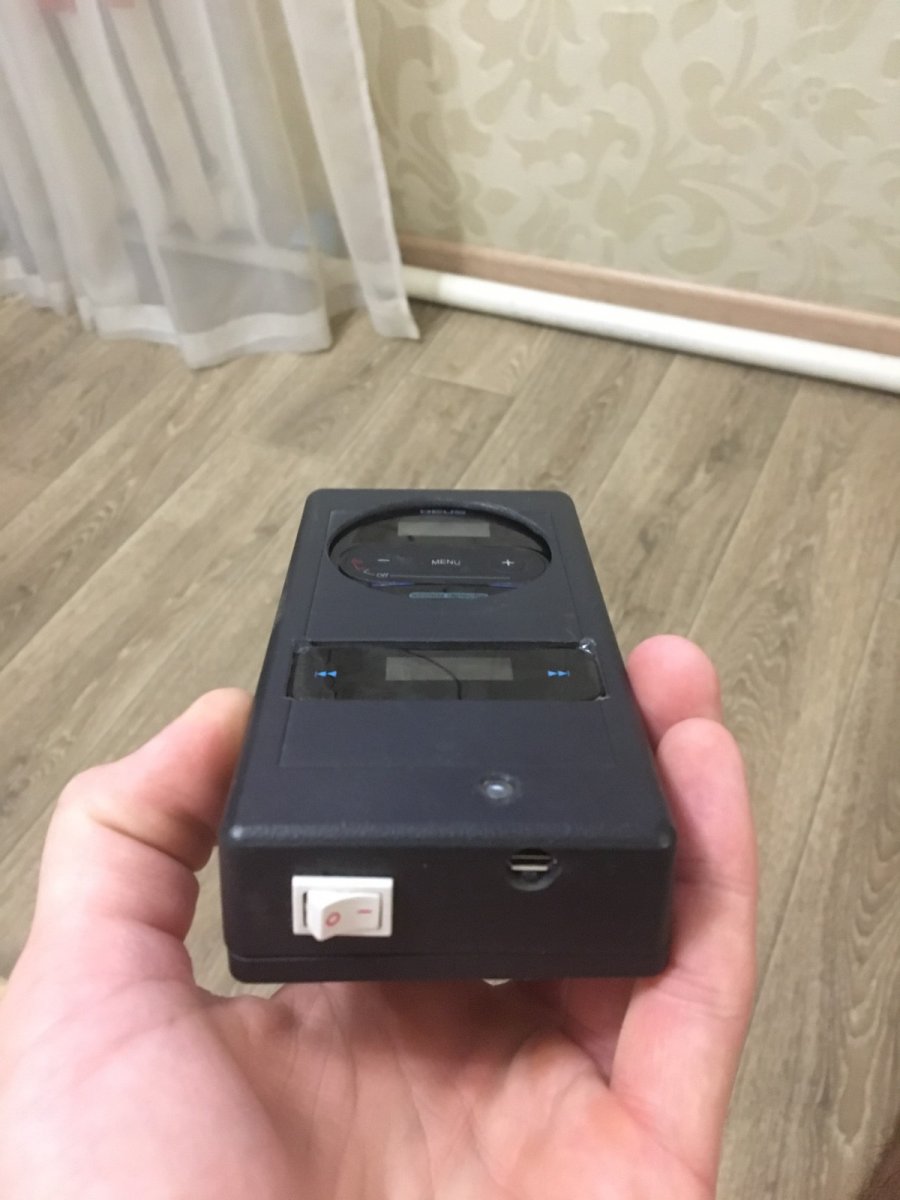

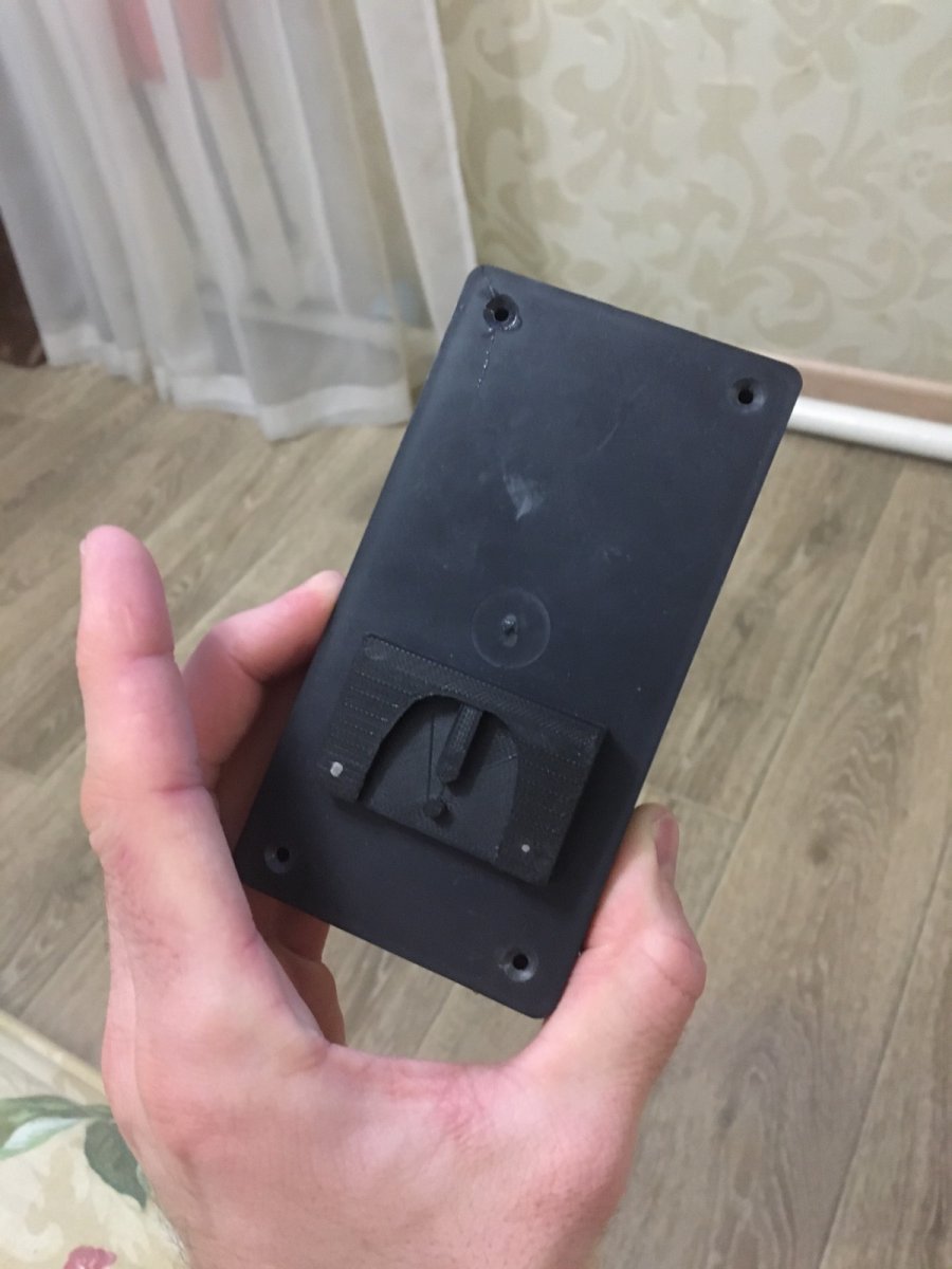

    я их перепаковую в другую коробочку,
    ставлю более мощный аккумулятор и хватает его на несколько прогулок
    Ay Jay, andrulchik1986, Рослабон та 2 іншим подобається це.
  23. Prapor-73!
    Prapor-73! Stabsfeldwebel
    520
    - на фото мой самый первый, эксперементальный вариант
    не первый год - полет нормальный :)

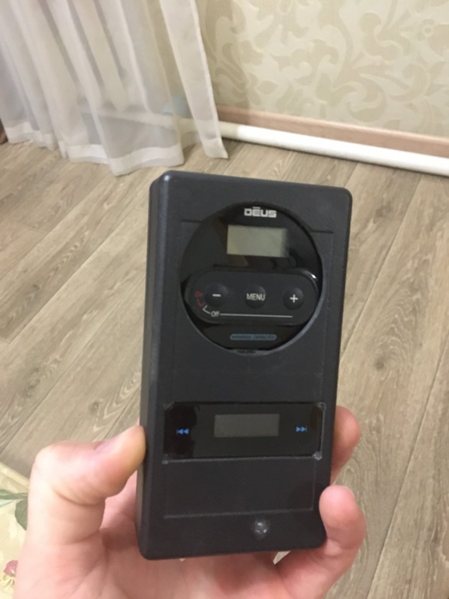

  26. Prapor-73!
    520
    - вот такое сотворил с "DEUSом"
    может кому пригодится идея
