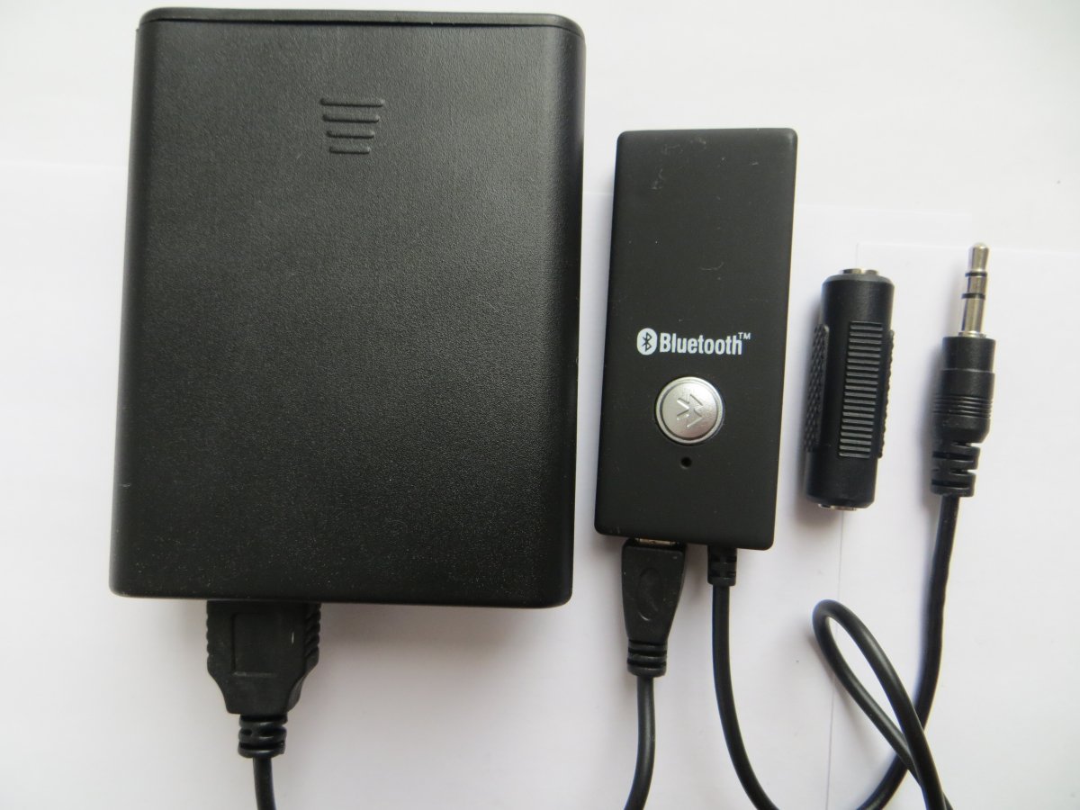

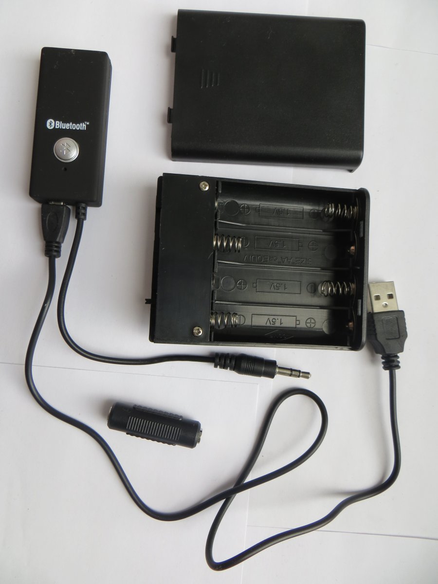

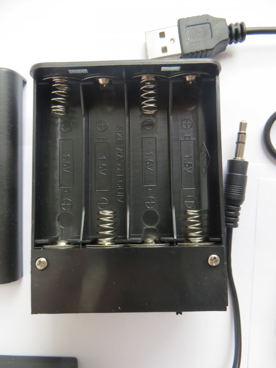

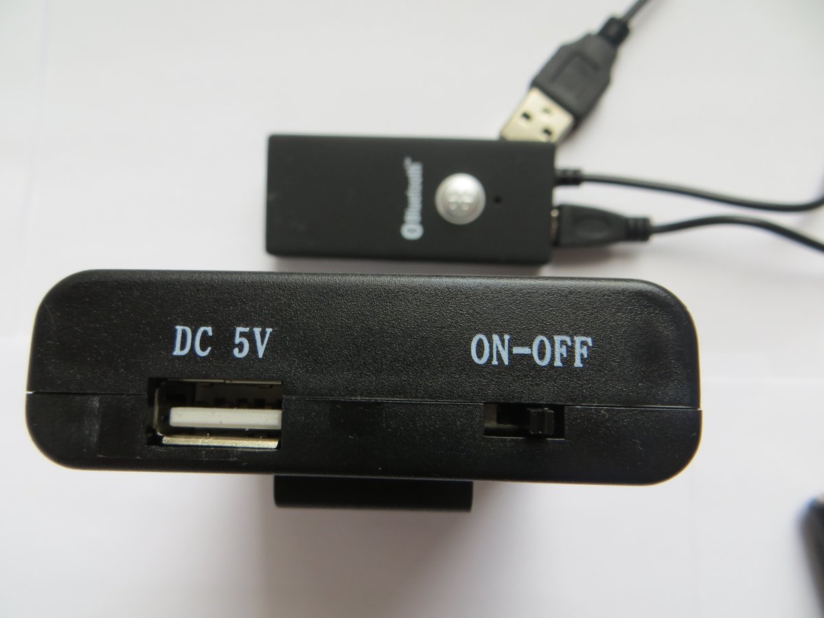

    Есть вот такой модулятор + холдер для батареек. Можно запитаться от батареек в приборе.

    Отзывов пока нет. Только получил. Даже на сайт пока не выставил. На выходных выставлю... Работают с любыми блютуз наушниками c частотой 2.4GHz~2.4835GHz.
    Цена модулятора 15 долларов. Холдер для батареек 10 долларов
