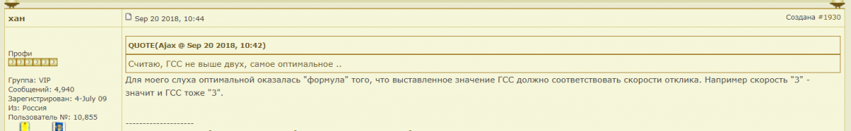

    Вечер добрый , уважаемые. Вижу зашла речь о ГСС , спрошу тоже. На ревьюдетекторе встречался пост Хана , что лучше выставлять ГСС = скорости. Например скорость "2" - значит и ГСС тоже "2".
    Что скажут эксперты , имеет право на жизнь такая формула ?

    Завтра спробуємо, але мені цікаво чого саме так

    Навіть гадки не маю чому саме так. Пізно побачив той пост , а то сьогодні перевірив би.

    :rolleyes: незрозуміло як швидкість обробки сигналу може бути повязана з гучністтю слабих сигналів. Знає лише Хан )

    Ещё и с разными катушками и на разных частотах.

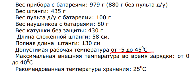

    Дэуса на морозе можно выгуливать? Не такой большой мороз, всего 2 градуса, но всё-же?

    Можно, в небольшие. Вроде после -7 дисплей в блоке начинает тухнуть, да и АКБ не любят морозы.

    В инструкции заявлена допустимая температура -5℃

    Можно, но х35 11 мне на 6 часов хватило, сжирает мороз заряд катухи.Главное, окуратно с катушкой быть,пластик всë таки плохо устойчив к морозам.
