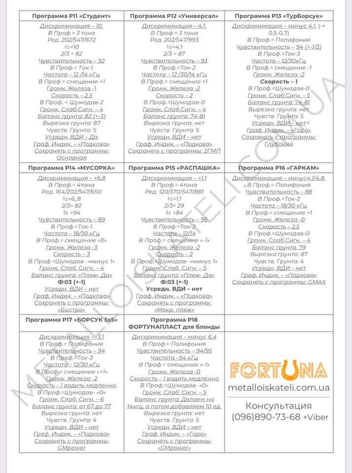

    А я вот как раз новичок, практически.....Деус лайт, прошивка 4, 1, катушка - черная 9"....По распашке я уже сориентировался.... Не подскажете, какие настройки выставлять на луг и лес? И с каких программ?...И еще.... Достался мне листок с программами от магазина Фортуна..... Просто хотелось уточнить, программы 11, 12, 13...Они для поиска чего? Заранее благодарен

  11. Wiking730
    Wiking730 General-major
    Наверное речь об этом :
    igor76911201 likes this.
  12. galen12341
    galen12341 Obergefreiter
    115
    Location:
    г.Рівне
    Да, именно об этом...
  13. uvs888
    uvs888 Feldwebel
    475
    Location:
    11 - с фильтрами, вырезкой - для начинающих, одним словом без заморочей, включил - пошёл
    12- одна из ходовых прог, можно только поставить полифонию и вместе с ней дискрим 0 или -
    13 и 17 "глубокие" проги
    14 и 15 по названию понятно
    16 для мест с гарячими камнями, но недоделанная, грунт надо резать с 84, иначе всё равно есть реакция на ГК, хотя и существенно падает глубина(процентов на 30)при вырезке от 84.

    Тогда чем 12 программа отличается от 3, или 9?.....Кто-то мне говорил, что эти программы для поиска серебра и золота.....
