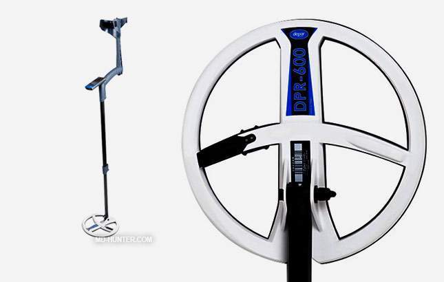

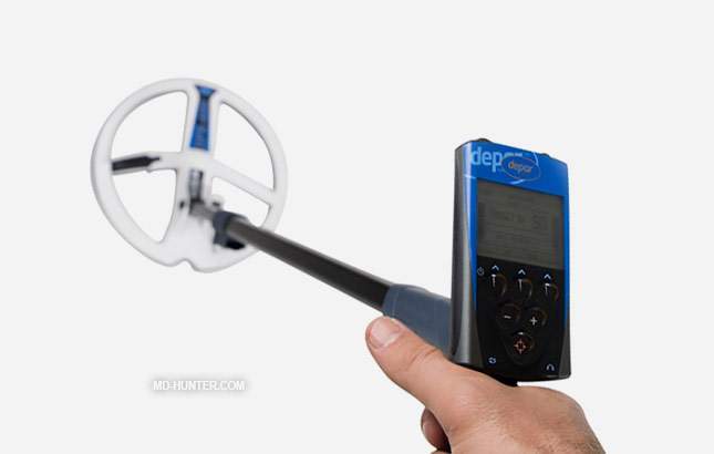

    Доброго. Кто юзал такой дэус?

    Depar 600 ,для пошуку золота!Наче для ринку Австралії.

    То навіть не деус , а копія orx , начебто для ринків Африки та Австралії

    Катушка вроде блонда. Интересно, с нашим блоком будет работать?

    По идее не должна, это типа подтвердит связь Депар и ХР, а по легенде это же разные фирмы. В этом вроде и была суть выхода на рынки Африки и Австралии. Так как ХР не могло туда выходить.
    А вообще то катушка таже.
