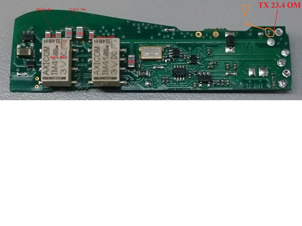

    Доброго дня!
    Достался ДД 28 после некорректной разборки ,на платке отсутсвует ёмкостьна выходе на ТХ ,может кто подскажет номинал,а то нагуглить ничего не вышло
  25. Den1029
    Den1029 Oberleutnant
    1,522
    Location:
    Kiev
    270 пикофарад
    Porta likes this.
  26. Porta
    Porta Oberfeldwebel
    337
    Location:
    Харьковская обл
    Спасибо огромное!
    По напряжению вольт 250 ?
