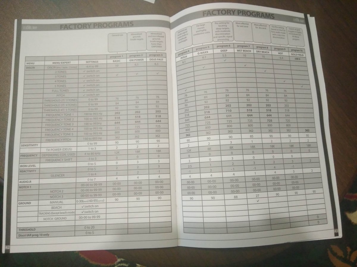

  16. maxskype51
    maxskype51 Leutnant
    1.854
    Тільки шо глянув, відписуюсь. Далі перше значення цифра, це стандартна программа в пульту керування(блок), друге - шумодав.
    1 - 2, 2 - 2, 3 - мінус 1, 4 - мінус 1, 5 - 2, 6 - мінус 1, 7 - мінус 1, 8 - 4, 9 - мінус 1.
    San88 подобається це.
  17. Robert Deniro
    Robert Deniro Oberfeldwebel
    437
    Тарнопіль
    Ще додам , що шумодав на пряму залежить від швидкості , чим більша швидкість тим менший шумодав
    San88 та maxskype51 подобається це.

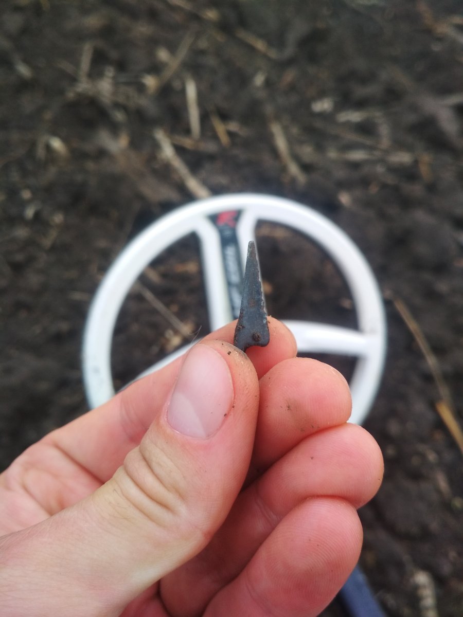

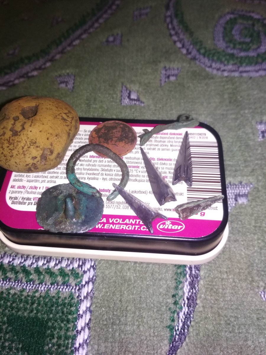

  18. San88
    San88 Stabsgefreiter
    167
    Illintsy
    Дякую камради за допомогу!Сьогодні 4 години по скіфах.на полі,яке б'ється 6-7 років різними мд!Перший вихід з деусом+ блонда! IMG_20201009_164232.jpg IMG_20201009_195921.jpg
    Kupets, maxskype51, pavliv та ще 1-му подобається це.

    УКРАЇНА
    Гарний результат.Блін, вагаюсь перед вибором мд.Теж на думці взяти блонду з вухами.
  20. Alexandr88
    Alexandr88 Obergefreiter
    138
    Було б цікаво дізнатися на яких налаштуваннях ходили (частота і тд), глибина цілей.
    igor76911201 та San88 подобається це.
  21. San88
    167
    Illintsy
    Сьогодні ходили по тому самому місці з другом(у нього Деус з блоком,катушка старого зразка).На двох підняли ще 6 наків!Робили тест на нак,то блонда брала як на 30 так і на 54 частоті.Але на 54 чіткіше.Деус з 11 катушкою,як на мене брав не так впевнено.(сугубо моя думка).Налаштування : Баланс грунту 80,Частота 54,Поліфонія,Гучність заліза 3,Гучність слабких 4,Швидкість 2,5 ,шумодав -1!!!
