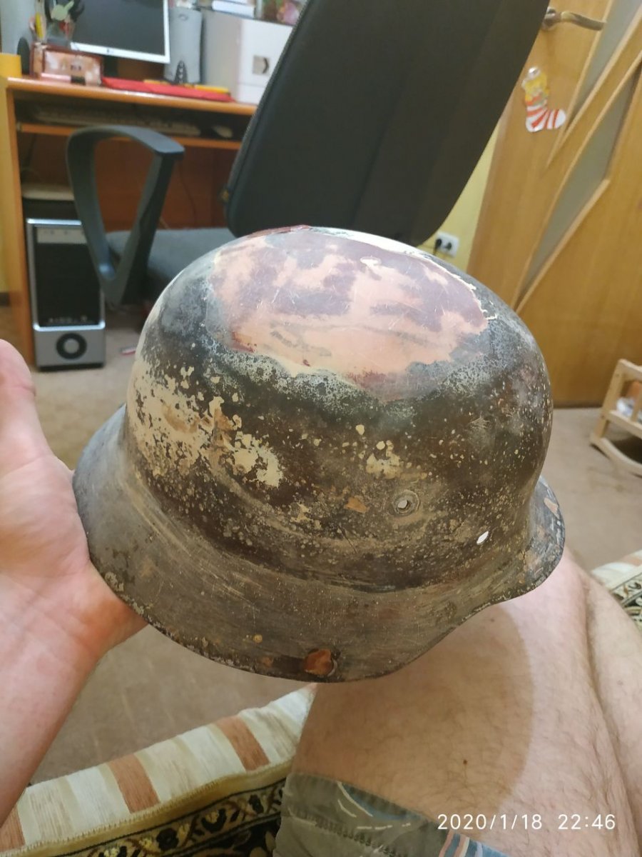

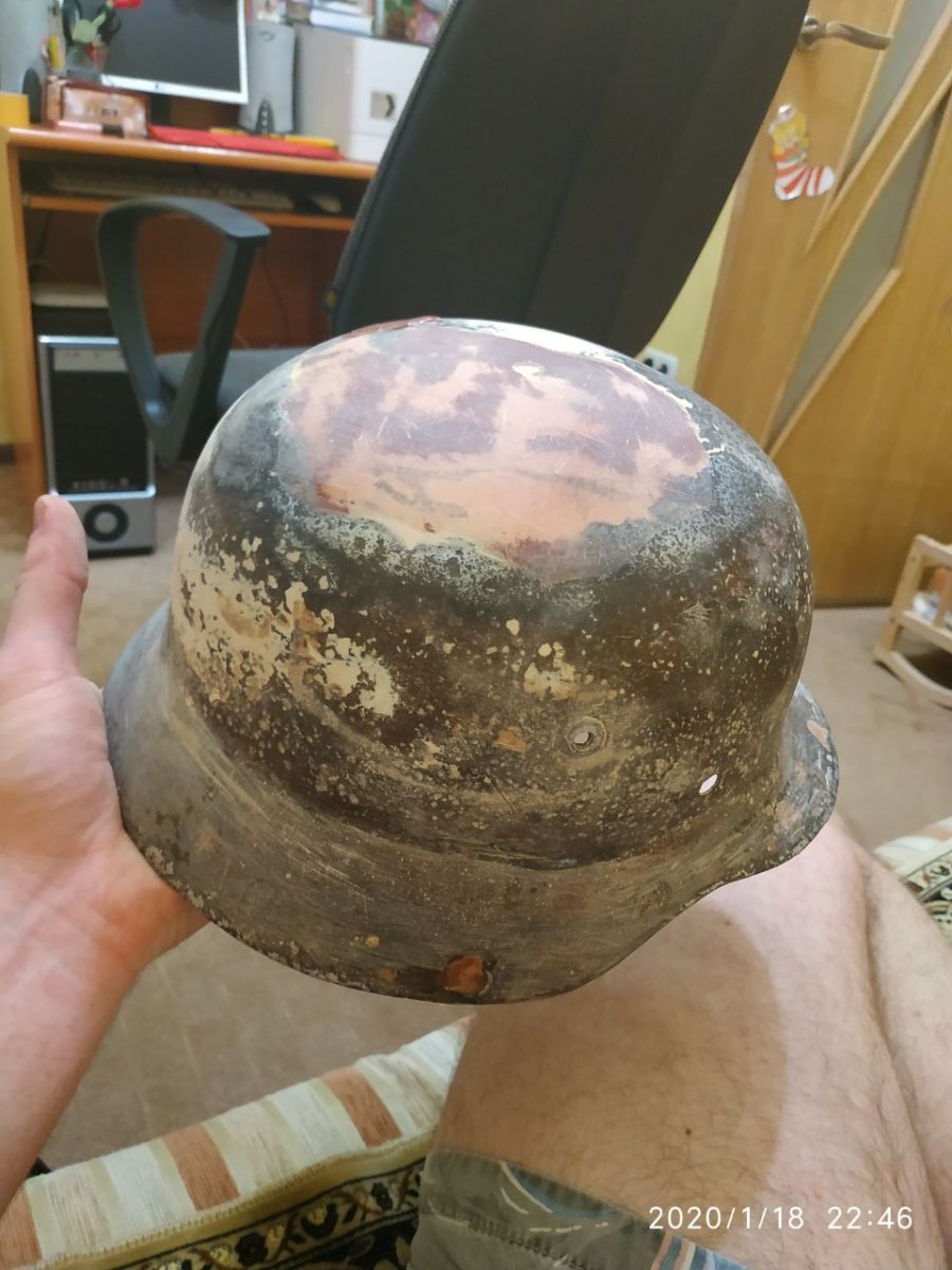

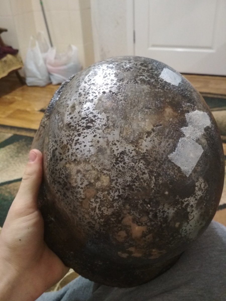

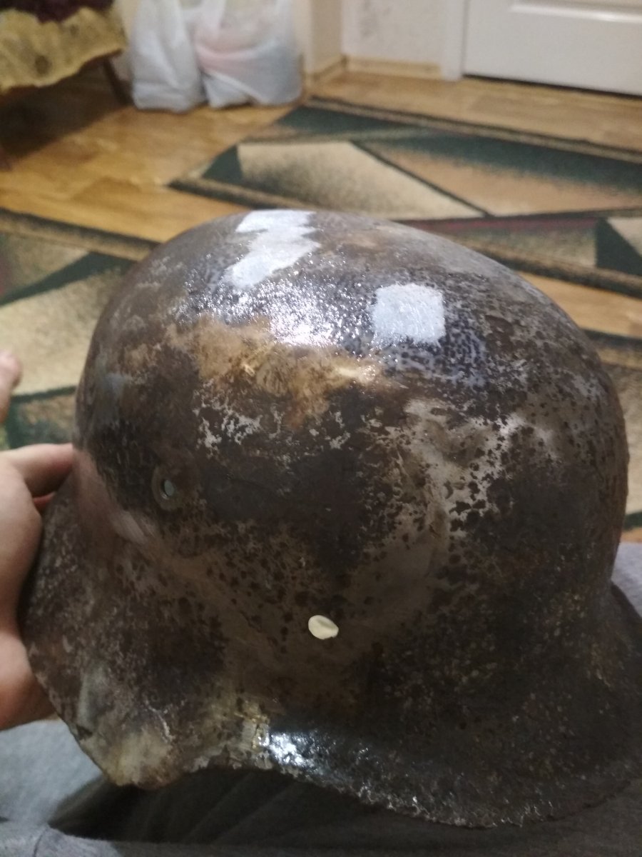

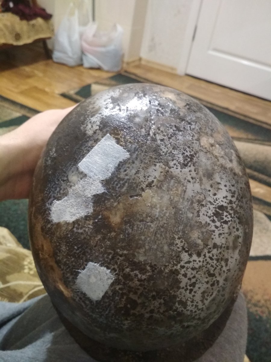

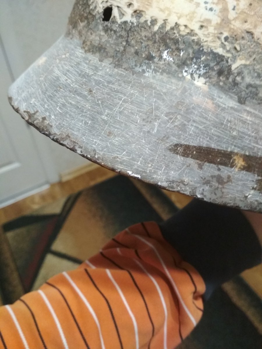

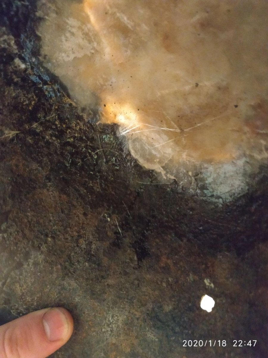

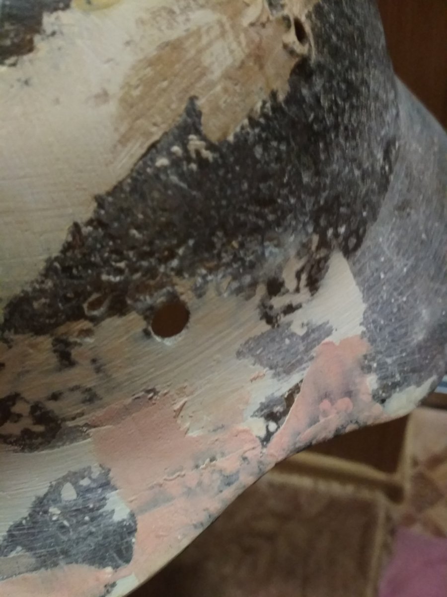

    Вообщем 4 часа в духовочке и эпоксидка сухая...начал обработку купола.Каска приобрела форму хоть чуть-чуть.Появилось пару свищиков, наверное прошляпил при обклейке стеклотканью...ну вообщем как вам?Ещё шлифовать и шлифовать,на машинке даю минимальные обороты,не хочу спешить, всё-таки первый раз работаю с стекловолокном.На будущее хочу спросить у вас камрады:как сделать кант из эпоксидки или другого материала,ну чтобы без сварки?)Заранее спасибо)

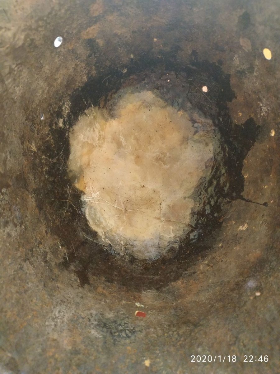

    Не забывайте показывать внутрянку. А вариант с паяльником по завальцовке тоже не подходит?

    Я просто не знаю как его сделать с помощью пайки

    Если уже есть начало и опыт работы с эпоксидкой - продолжайте далее. Я бы для себя за вальцовку также сделал бы из стеклоткани, вернее с стекло нити; Собирается шнур необходимой длины, плотности и толщины и укладывается на эпоксидку. После высыхания - шлифовка до необходимого "рельефа". После 4 часов в духовке смола отвердеет, но обрабатывать (механически ) ее рекомендовано спустя минимум через трое суток и более.

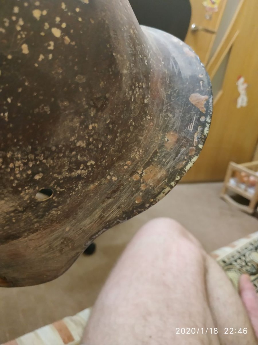

    Роблю аналогічно. Це трудоємко, але на реконі не боїшся пинати ногами касон.

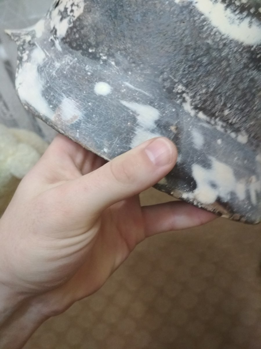

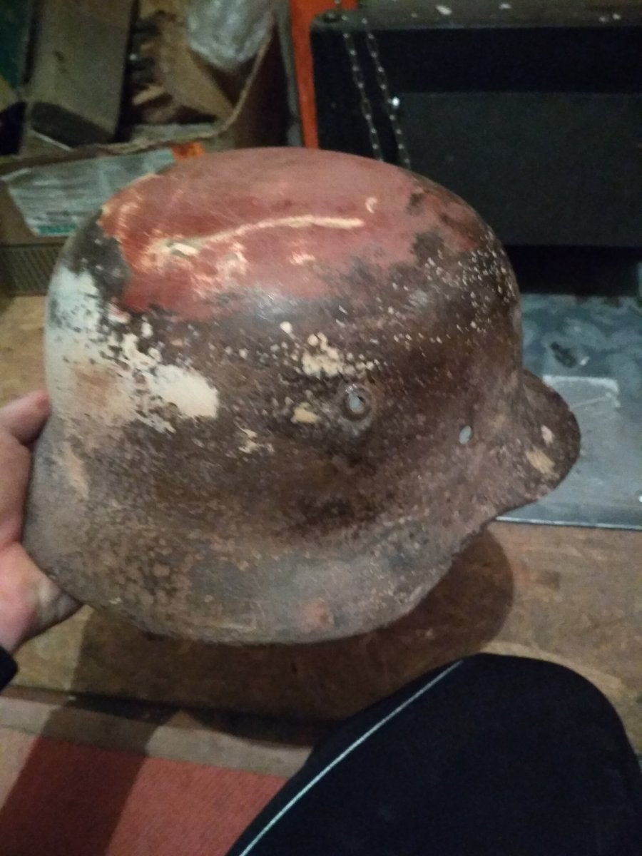

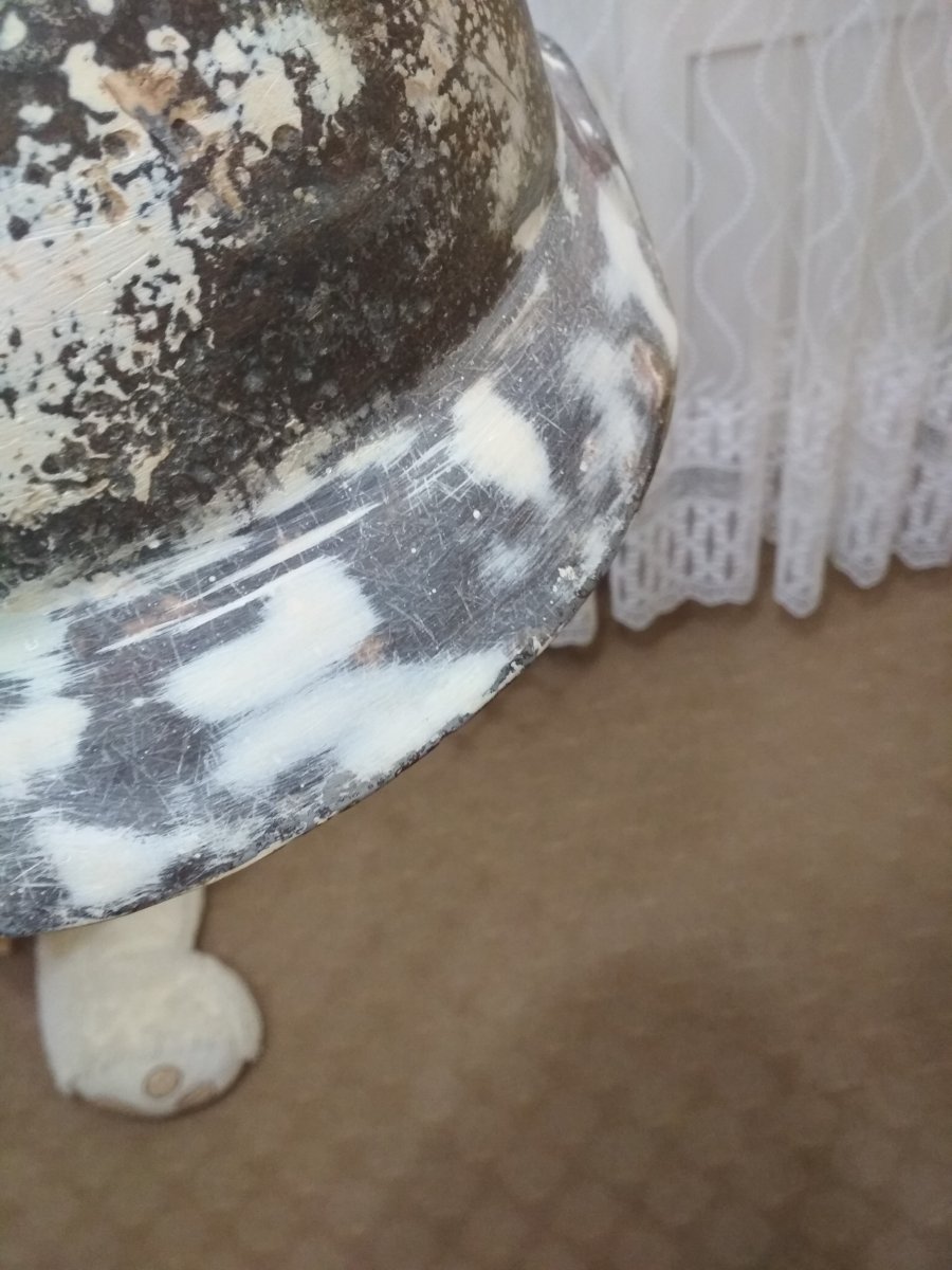

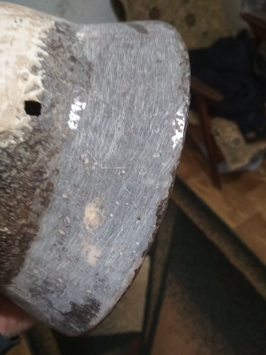

    Доброго дня друзі)вивів юбку та козирьок)тепер фото будуть виходити частіше,бо закрив сесію
    Gasser, 663 та Моби_002 подобається це.
  10. Моби_002
    Моби_002 Oberfeldwebel
    336
    киев

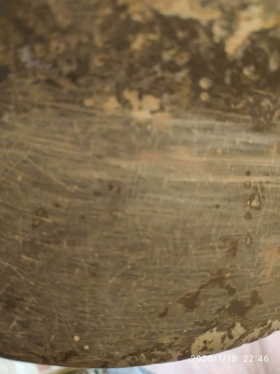

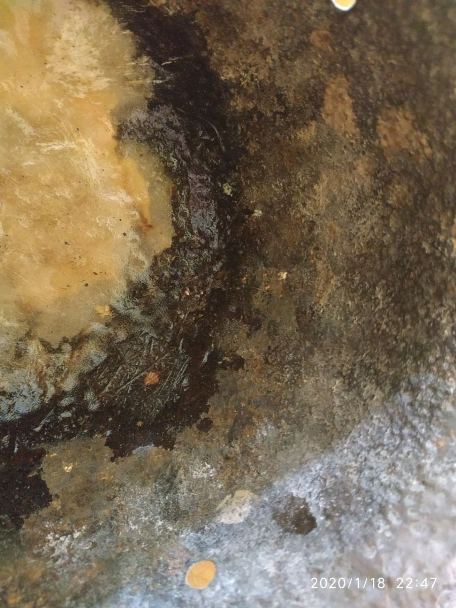

    Приветствую камрад. Хорошо получается! Но где же внутрянка? Как по мне - сложность именно с внутренней стороной. Поэтому хочется увидеть ту сторону на которую очень-очень постоянно хочется забить, но...
    Tamerlan25 подобається це.
  11. Krupe
    Krupe Obergefreiter
    -2
    11
    67
    Город Краматорск
    Пока так(

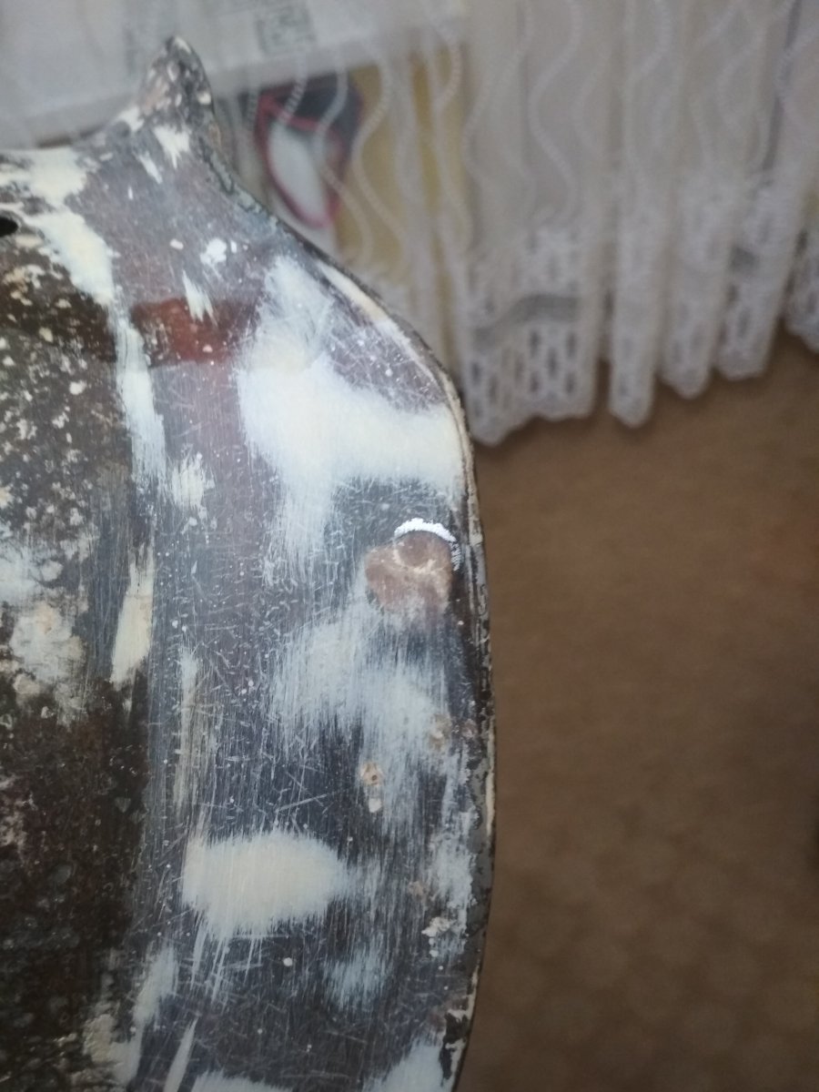

  12. Krupe
    Krupe Obergefreiter
    -2
    11
    67
    Город Краматорск
    Вот в лучшем качестве

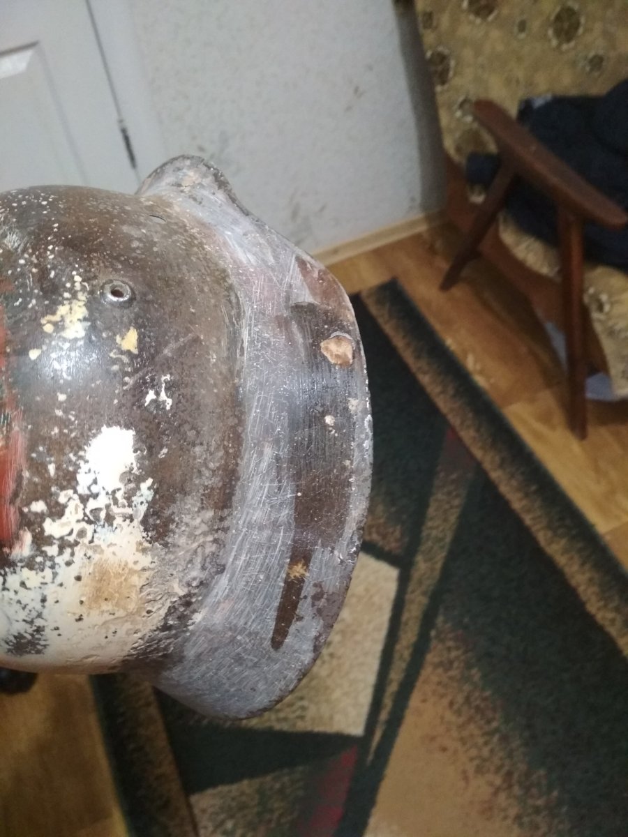

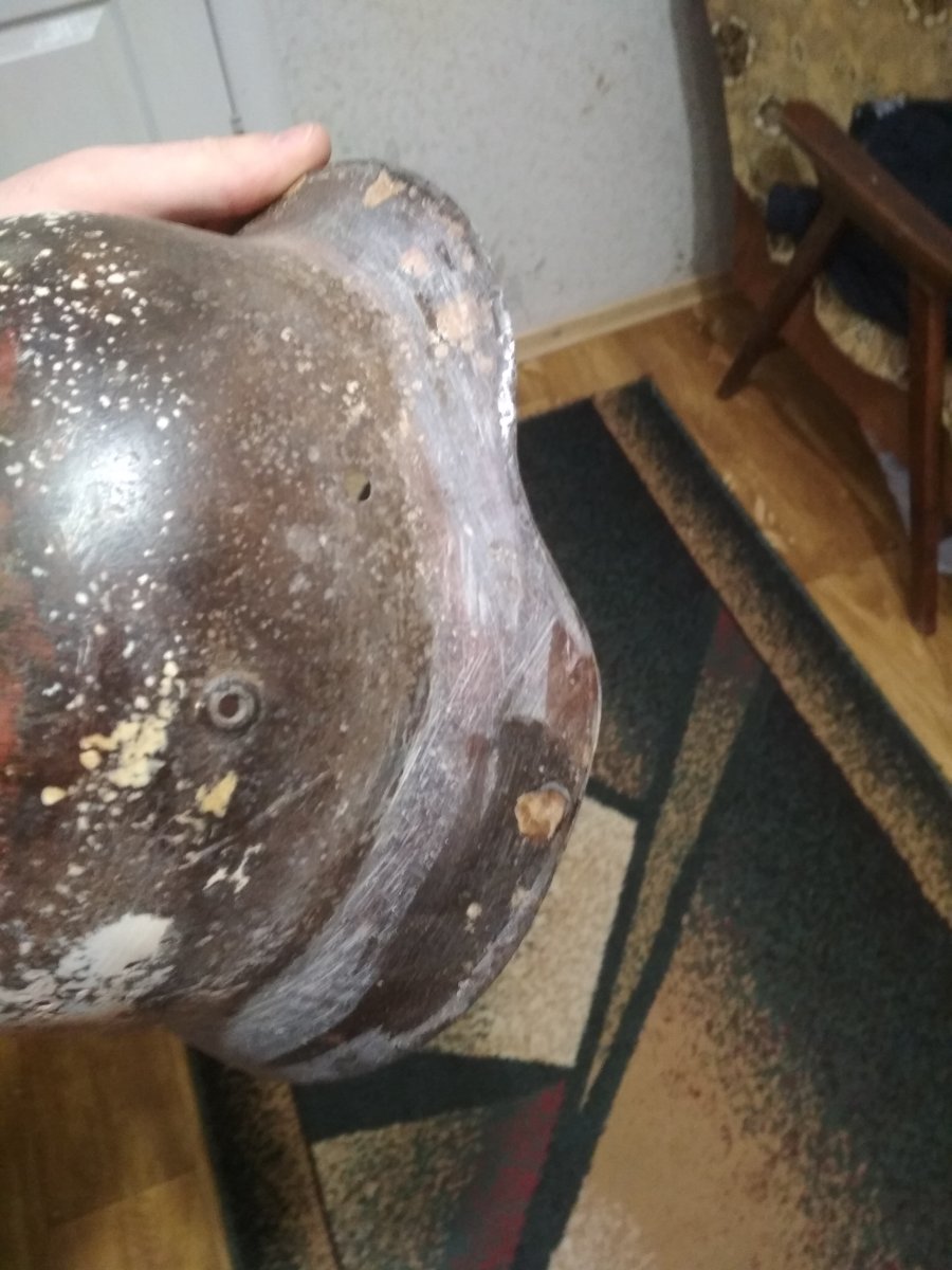

  13. Krupe
    Krupe Obergefreiter
    -2
    11
    67
    Город Краматорск

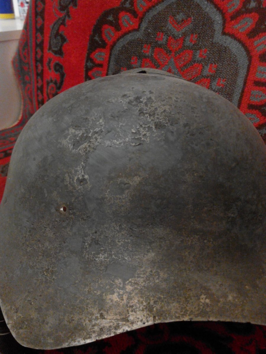

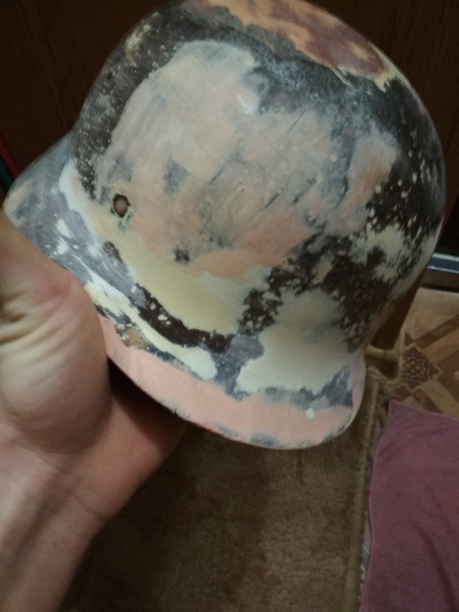

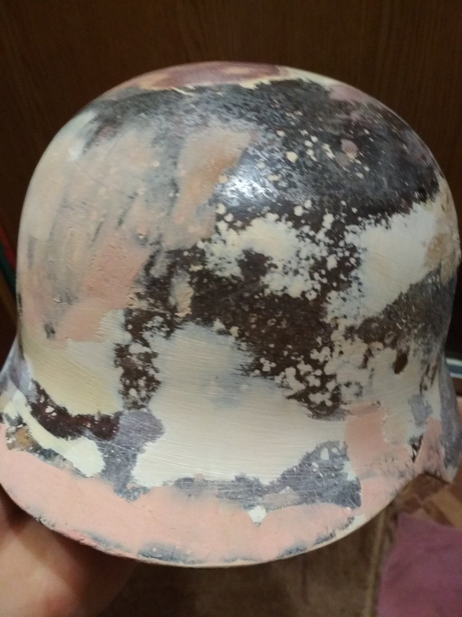

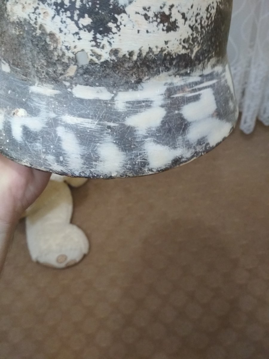

    Шпаклюем,мажем)
    NORVEG, Моби_002 та Gasser подобається це.
  14. Gasser
    Gasser Stabsfeldwebel
    31
    49
    1.313
    Kharkov

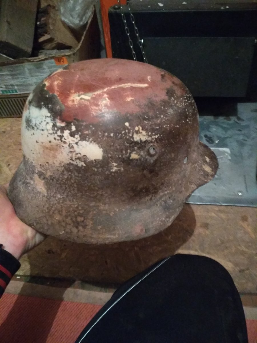

    Когда покажется что форма выведена - задуйте все тонким слоем темного грунта.Сразу проявится, что еще выводить и выводить....

    Учишь Вас учишь - уже кулаки болят,да не мажте эту хренотень белого цвета, или пигмент какой темно серый добавте в нее .

    не знаю как называется.... типа сажа для цемента или бетона... расход мизерный. работать только в резиновых перчатках и очень осторожно - плохо отмывается )
  18. F.O.Mozer
    F.O.Mozer Stabsfeldwebel
    1.415
    Юрец магнитит вроде зовется,но он вроде безвреден...типа угольной пыли,может присадка в раствор химическая.Ну да дадно - смысл в том,что бы закрасить шпакло

    Только что загуглил - "сажа для бетона" всё есть!Вот так выглядит на горшке

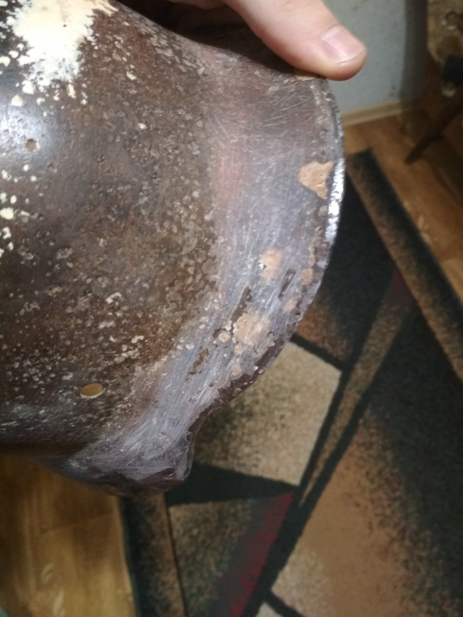

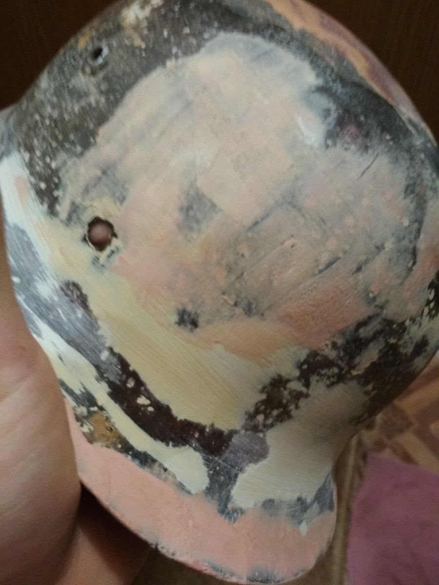

    Добрый вечер,не нашел я эту саду...вот что получается

    Да норм всё получается) Не всё сразу... Все с чего-то начинали, ошибались, пробовали... у всех разные возможности. Советы Вам дают толковые - выбор за Вами. Главное - только вперёд! Всё приходит с опытом.

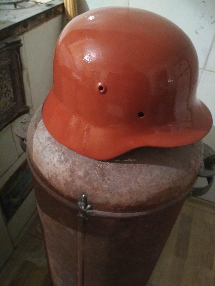

  25. Krupe
    Krupe Obergefreiter
    -2
    11
    67
    Город Краматорск

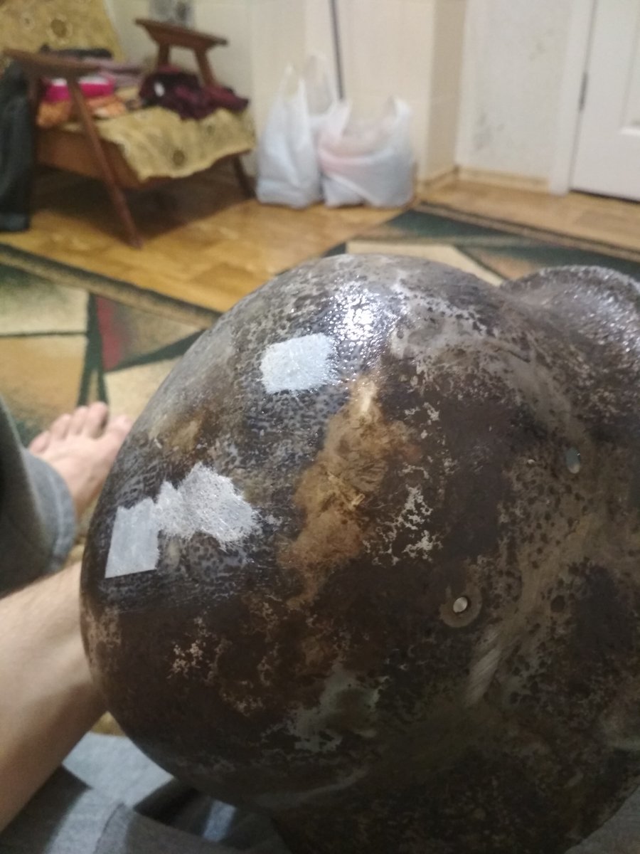

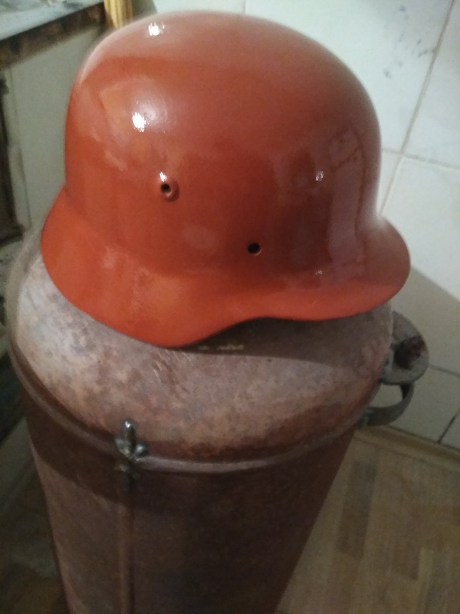

    Покрыл грунтом,теперь недочёты осталось убрать,а потом внутряночкааааа)
    Luftkurs та Моби_002 подобається це.
  26. egoiste
    egoiste Stabsfeldwebel
    559
    Одеса, Україна
    Треба було використовувати ЧОРНИЙ грунт. У разі подряпини буде проглядатися біла шпакля і червоний грунт....
