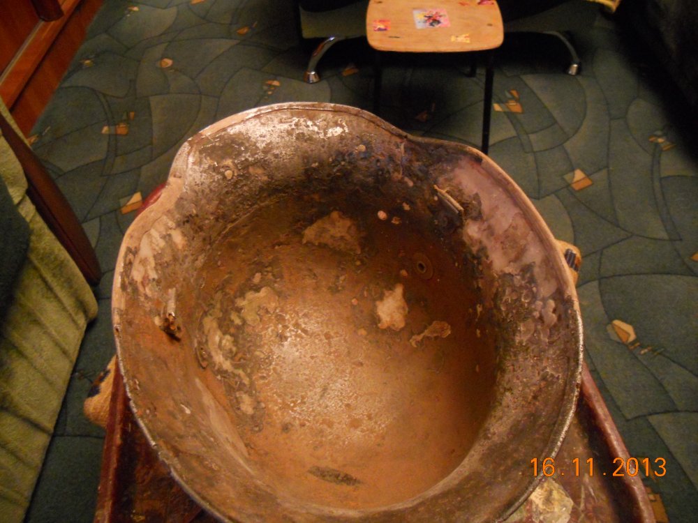

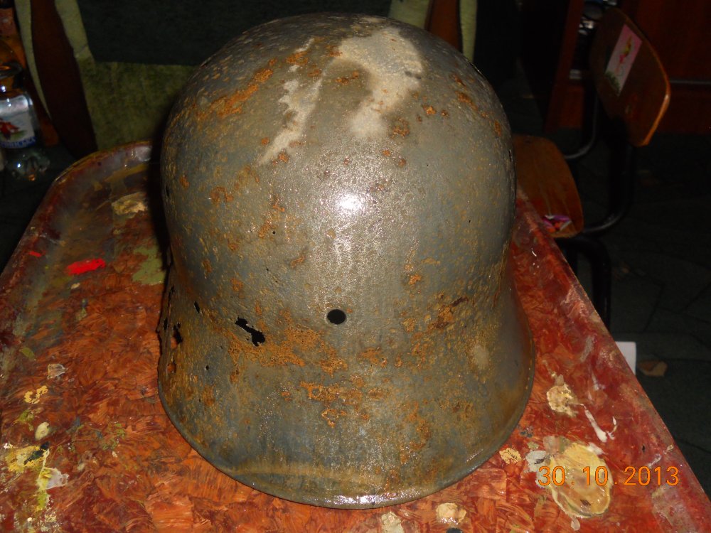

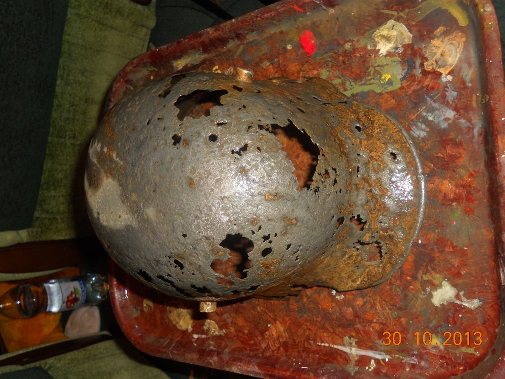

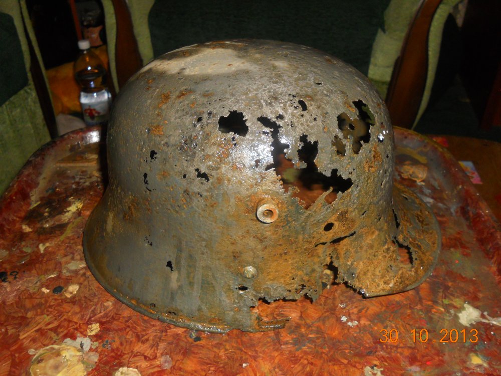

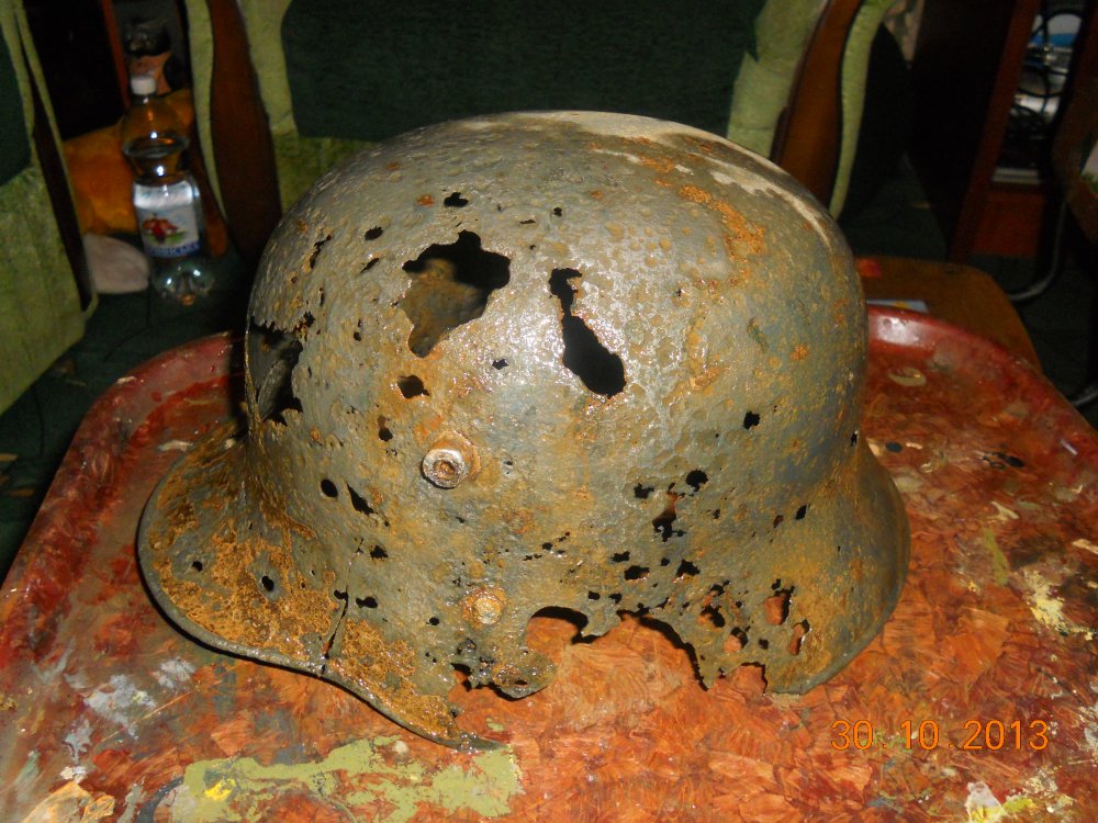

    Игорь пока только чищу,на шлемах какие то каменные отложения,процесс идет вяло ,да и особо не спешу;)

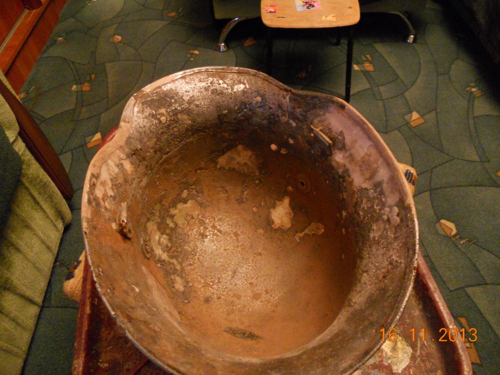

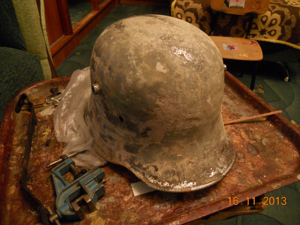

    Вечер добрый,освежу тему,чистка продолжается,один экземпляр уже близко к ресставрации:)(второй кстати посохранистей будет)но пока чищу,у меня для чистки холодное помещение и процесс идет медленно,да и остатки краски лимонка плохо ест-кстати покрашены шлемы ну очень толстым слоем были.

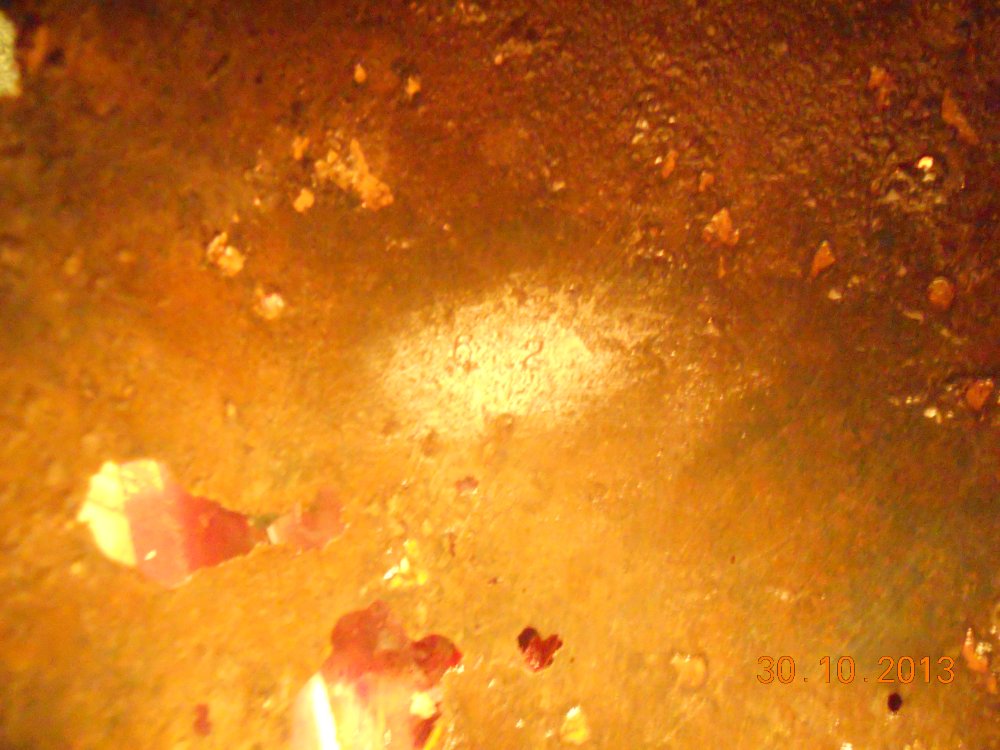

    Да и еще на шлеме вылезли клейма,походу 68 размер...

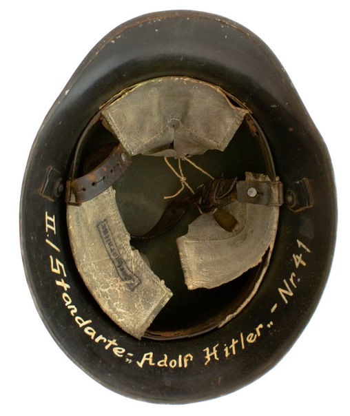

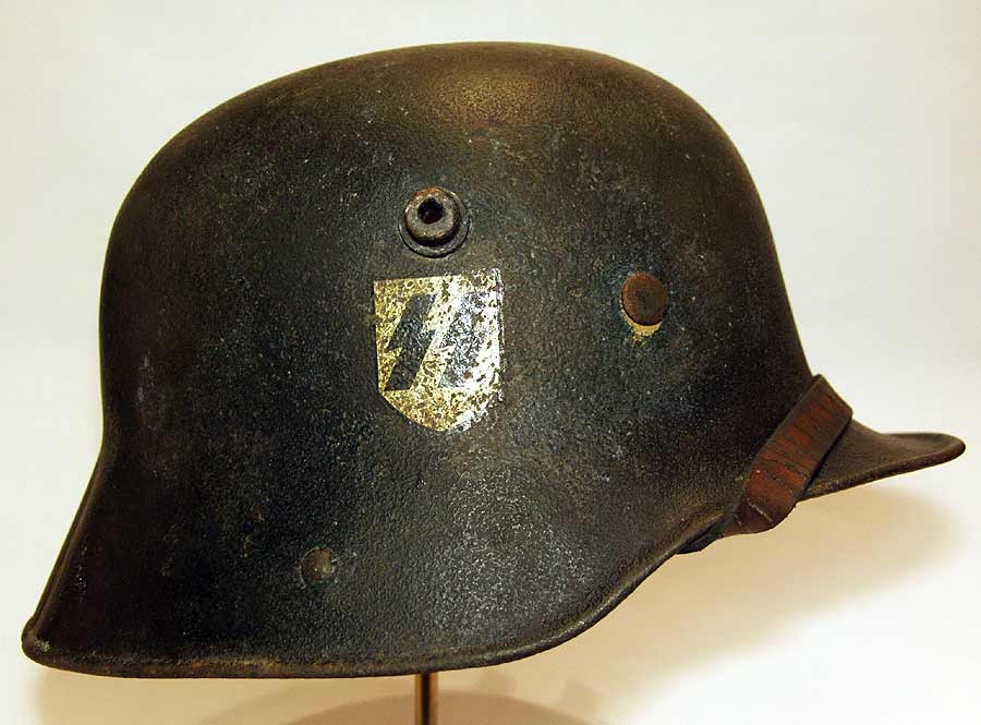

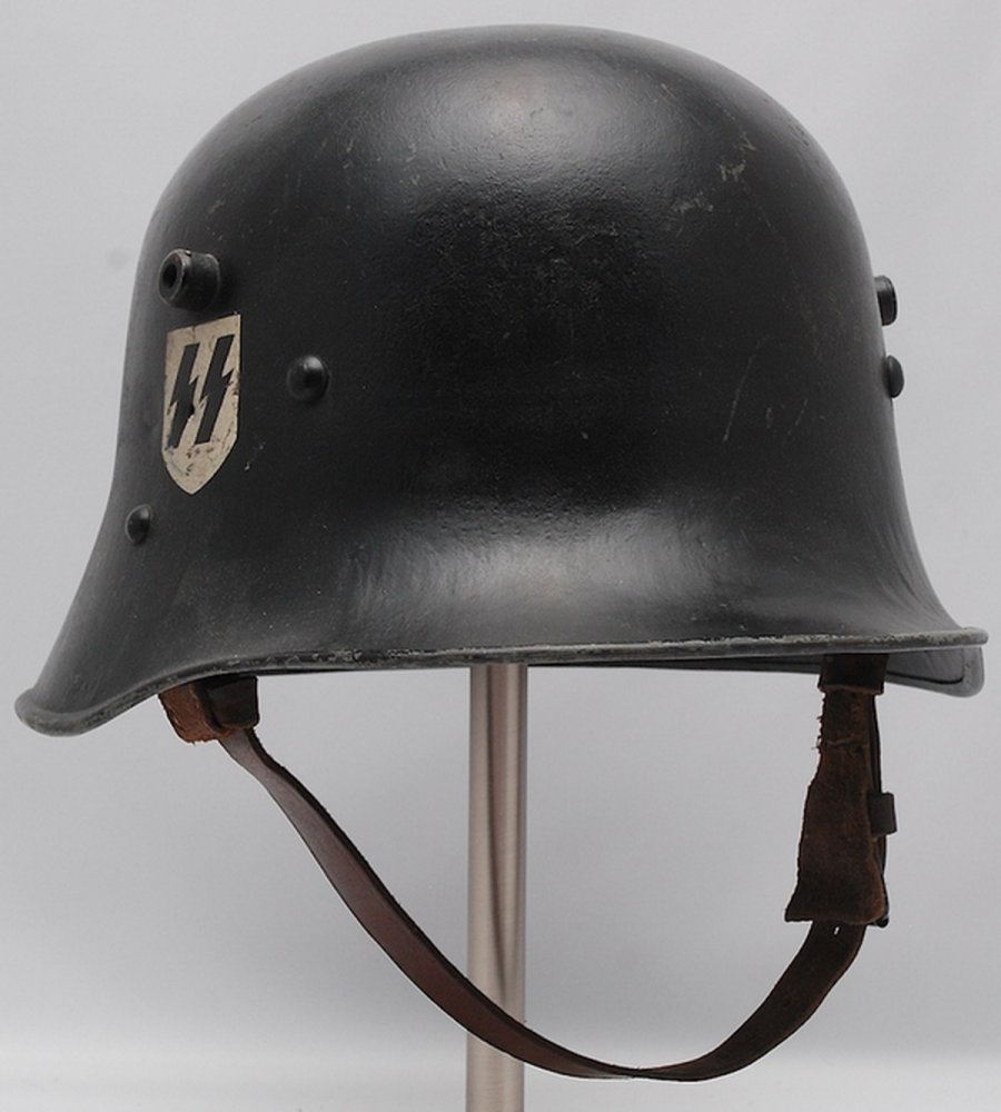

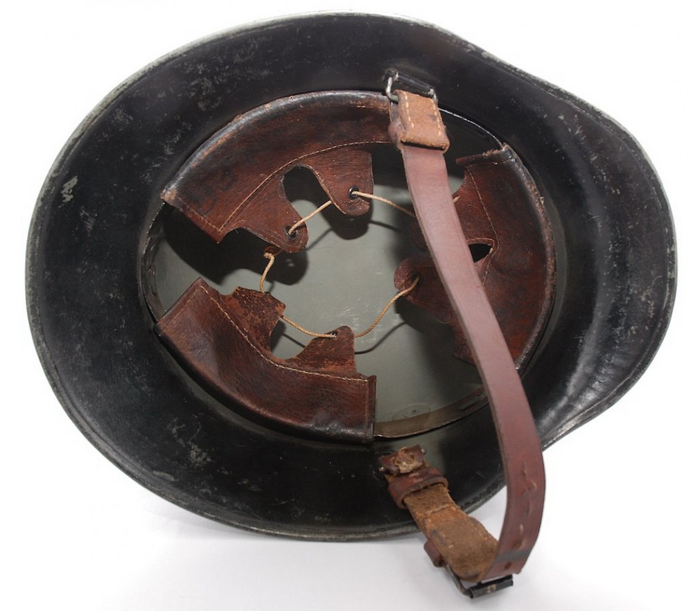

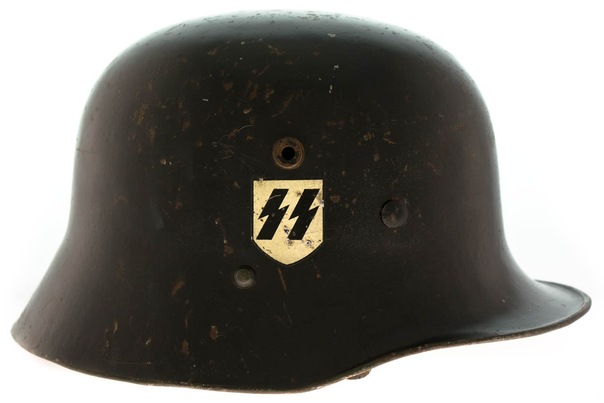

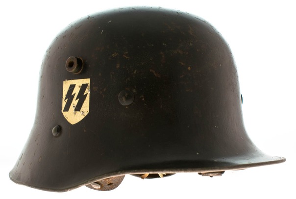

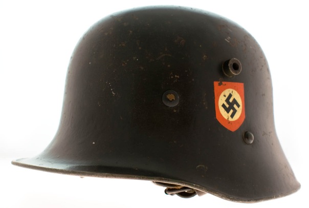

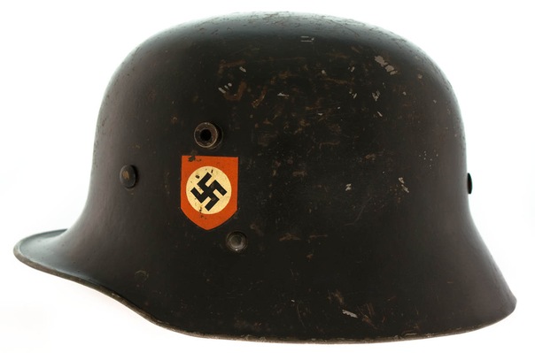

    Вот кстати и образец для подражания шлема-я так понял парадник,предложения по поводу истории и оригинальности образца и также по подбору окраса(основной тобиш черный, я по поводу нутрянки-зеленое яблоко?)очень приветствуется,также инфа по подшлему-может сделает кто копию мне;)
    L_mila, ГеннадийВ та Ворона 1981 подобається це.

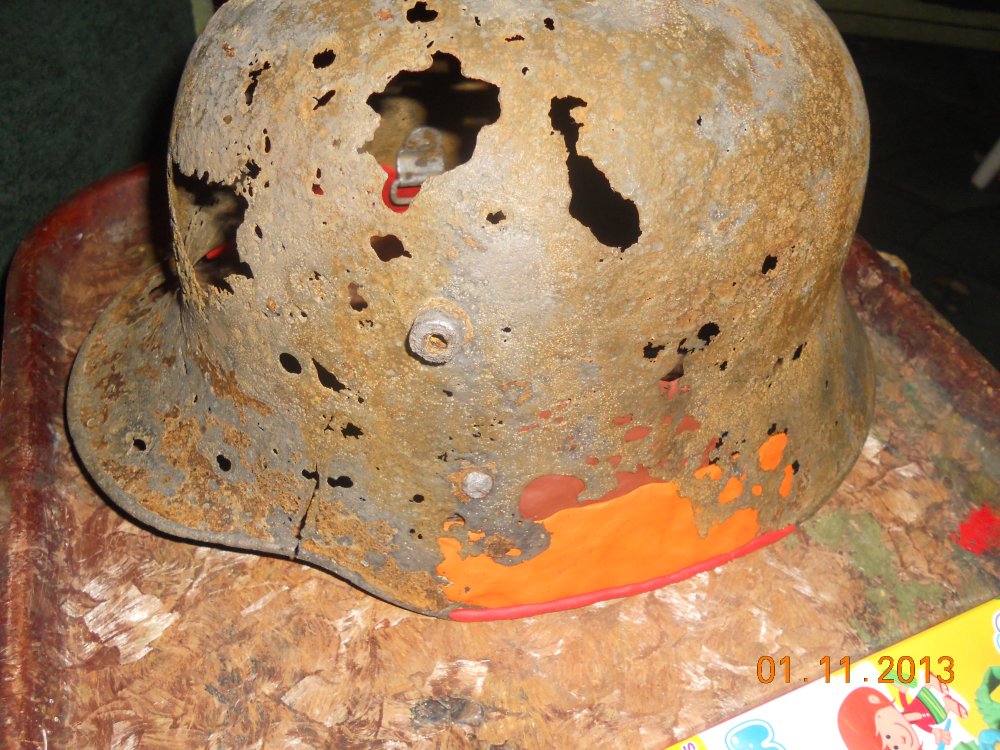

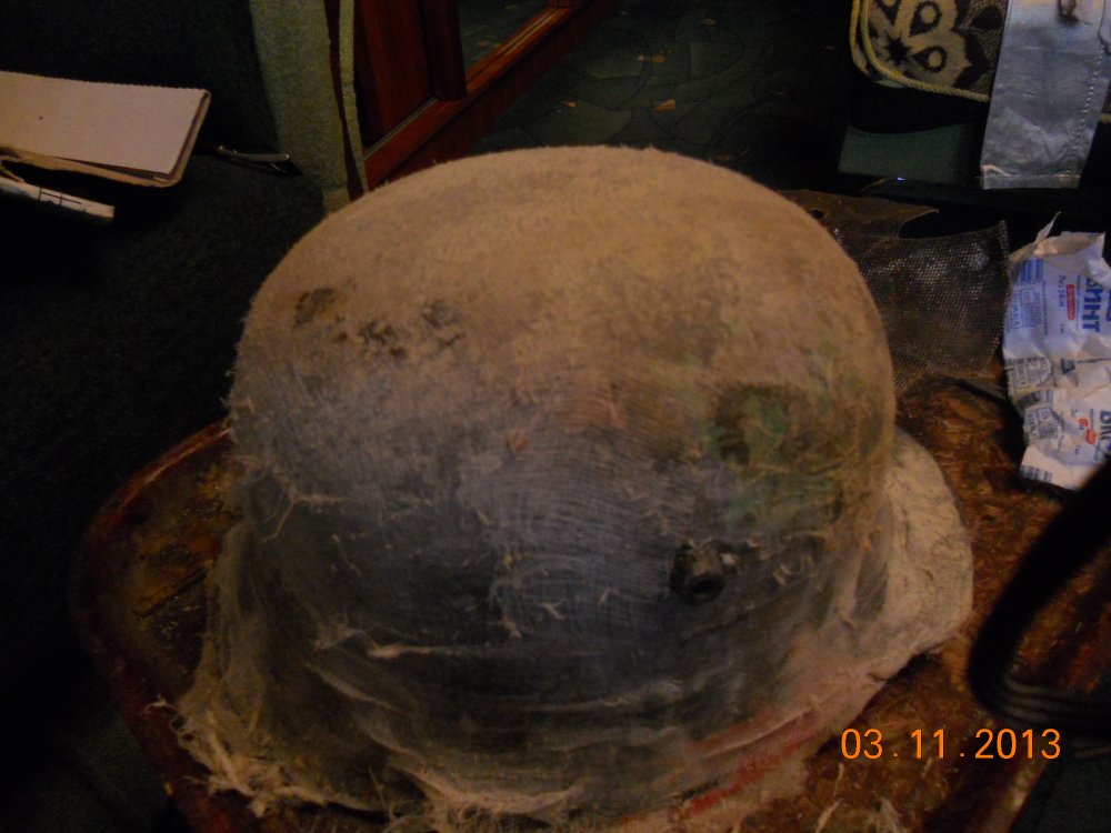

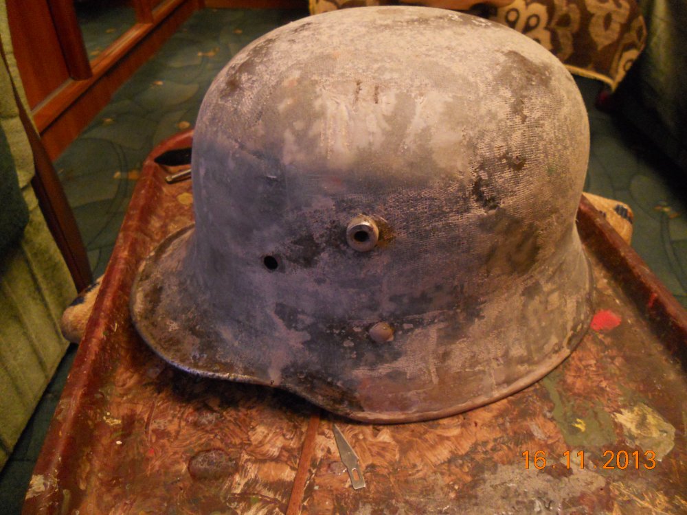

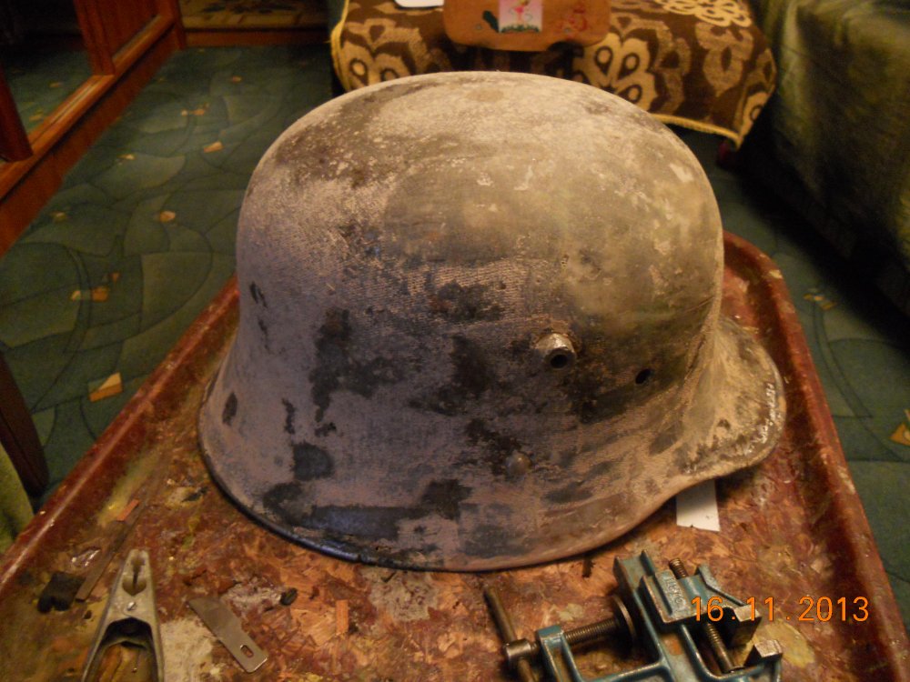

    Освежу тему-начал работу со стеклотканью бинтом и пластелином,решил полностью обклеять бинтом дабы эпоксидкой залить раковины,чтобы потом меньше морочится со шпаклом.
    L_mila, ГеннадийВ, Ворона 1981 та 8 іншим подобається це.
  7. Игорь1
    Игорь1 Stabsfeldwebel
    2.630
    Кременчуг.
    _ae____191.jpg helmets103_01_l.jpg helmets103_04_l.jpg Процесс пошёл это классно,я тоже давно мечтаю сделать чёрный парадный шлем СС.

  8. АСИРИС 1984
    АСИРИС 1984 Hauptmann Клуб взаимопомощи
    13
    15
    3.902
    Белая Церковь

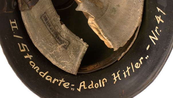

    Игорь дружище я тоже давно хотел, и именно рогатого,буду делать копию шлема лейбштандарта ,хобы инфу подкинул по подшлему...походу сборная солянка,кламера поздние,обод подшлема м 17 с приклепаными к нему серьгами?с подбородочником ясно,а вот материалом подшлема?И что за чернильный штамп?

    Щось заскоро ви начали реставрацію(
    каска то має ще багато іржі, повідстає вам то всьо:confused:
  10. АСИРИС 1984
    13
    15
    3.902
    Белая Церковь
    Не ржа а краска,удалил гравером прежде чем клеить.

    Честно сказать эта краска на шлеме меня порядком поддостала-ну нечего не берет кроме механической чистки:(,я первый раз так возненавидел оригинальный красочный слой :)Ну да ладно,шлем в работе,дополнительно усиливаю прорехи стеклотканью.

  13. Александр Лемешко
    Александр Лемешко Major
    2.689
    Sumy
    Приветствую Саня!!Только увидел продолжение темы..
    Это клеймо не размерник..Номер партии поставщиков заготовок. Металургических заводов было три.Поэтому перед цифрами должна быть буква.(L ил P или B)
    По ним можно (попробовать)вычислить на какой из девяти заводов-производителей поставлялась партия с такой аббревиатурой и номером..:beer:

  14. АСИРИС 1984
    13
    15
    3.902
    Белая Церковь
    Приветствую Саня,после цифр просматривается чтото вроде О но нечетко
  15. Александр Лемешко
    2.689
    Sumy
    Перед номером (цифрами)просматривай.Буква важна..
    Вот такой прототип??.И хозяин-Фриц Buhler.Погиб в последствии под Славянском(Донецк.Обл)
    L_mila, ГеннадийВ, 663 та 3 іншим подобається це.

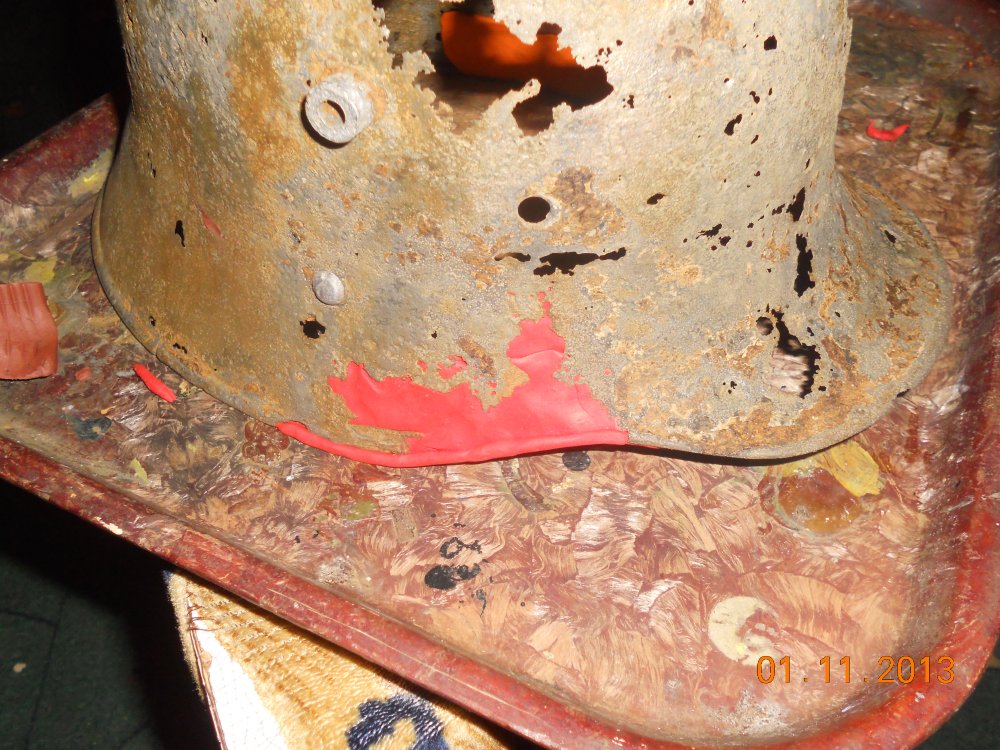

  16. АСИРИС 1984
    13
    15
    3.902
    Белая Церковь
    Вот освежу немного,вальц холодная сварка ,так сказать черновой вариант.

  18. АСИРИС 1984
    13
    15
    3.902
    Белая Церковь
    Спасибо дружище,сказать честно это мой первый опыт по ресставрации с помощью стеклоткани и холодной сварки,я до этого заделывал дыры "горячей сваркой";)С ув

  19. Игорь1
    2.630
    Кременчуг.
    Д
    Дружище когда будешь делать следующий кассон,не используй больше стекло волокно и холодную сварку,Купи фибер шпаклю с волокнами,я тебе скажу честно вещь охренительная,застывает быстро крепость такая что молотком не разобьёшь,проверено мной лично,только ней и пользуюсь.Попробуй потом мне ещё и спасибо скажешь и цена на неё нормальная 25 гривен за баночку.С ув. 8097_3_183.jpeg

  21. Игорь1
    2.630
    Кременчуг.
    Холодная сварка это полная хрень,она со временем отваливается и от ударов тоже отлетит,у меня есть один кассон у него были очень большие дыры,заделал фибер шпаклей,после этого и на асфальт и на бетонный пол каска у меня падала и хоть бы хны ни трещинки ни че нет, боевой кассон,короче шпакля супер.С ув.

  22. АСИРИС 1984
    13
    15
    3.902
    Белая Церковь
    Как заделывал большие отверстия?Наносил на пластилин либо чтото подлаживал?
  23. Игорь1
    2.630
    Кременчуг.
    Изнутри клеил каркас из малярной ленты,потом шпаклю наносил сверху на каску 15 минут и можно чухать наждачкой мелкой,а крепость на удивление отличная,ради прикола что бы проверить на прочность, спецом играл не покрашинной каской в футбол по пьяне в гараже с мужиками,и хоть бы хны.Ну а потом естественно финишная шпакля и чухать наждачкой до идеала.С ув.

    Вопрос:Если со стекловолокном - это получается буду "чухаться"от пят до головы?:(

    Это не та стекловата что от неё будет потом всё тело чесаться,такой хрени уже давно нет.

    Отличная вещь, я бак на мотоцикле шпаклевал. Уже 4 года держится хоть бы что и в работе удобная.
