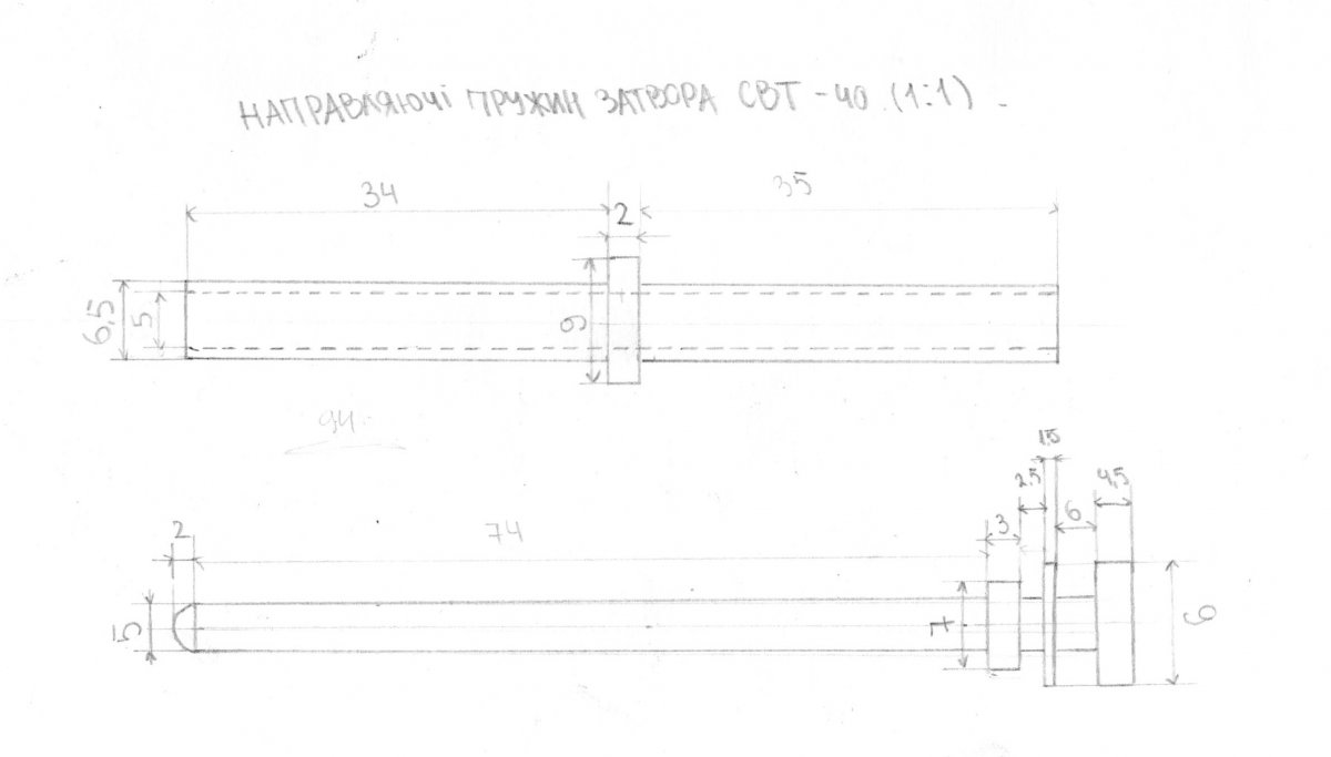

    Помогите с размерами направляющих на возвратный механизм.С ув

    Тримайте, думаю усім згодиться;)
