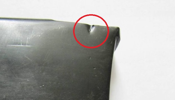

    все очень просто. изготавливается с минимумом инструментов
    итак. Внимательно посмотрим на магазин(разберем перед этим).
    там есть такие углубления (обвел красным)[​IMG]
    отступаем от конца углубления строго вниз ровно 2 мм. и керним(это центр отверстия). далее сверлим сквозное отверстие диаметром 4мм. и вставляем шитф. или привариваем, или расклепываем.
    в подавателе ножевкой и круглым напильником делаем вырез под этот штифт.
    и еще один край пружины верхние пару витков немного загнуть вниз(чтоб в штифт не упиралась, а подаватель поднимала
    Должно получиться что-то типа такого
