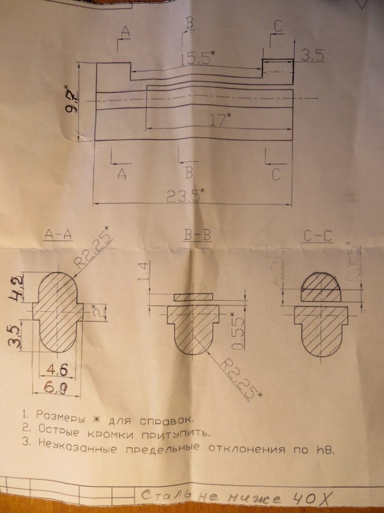

    Камрады, хто может скинуть размеры крона, лучше сам крон, есть фрезеровщик, нужно с чегото плясать для начала изготовления. :beer:

    знайшов:beer: пост #45. в понедылок везу фрезеровщику.:beer:

    Очень приблизительный чертеж. По такому копию не сделаешь. Нужно предоставить фрезеровщику хотя-бы образец, а чертеж нужен заводской, со всеми радиусами, уклонами, допусками. Если такой у кого-то и есть, то бесплатно его не предоставят. Сделать чертеж с оригинала, то-же работа сложная и стоит денег. Единственный вариант, делать по образцу. Оригинал состоит из двух частей, сваренных точечной сваркой.

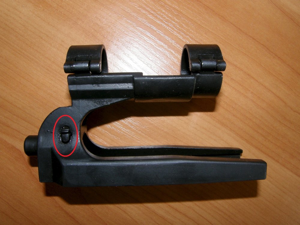

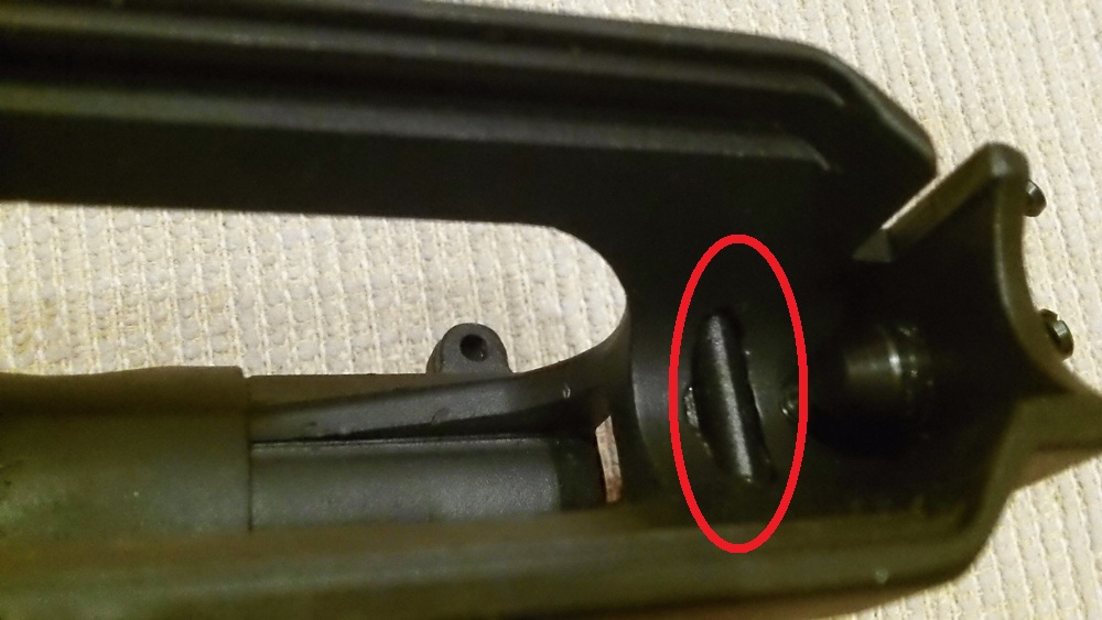

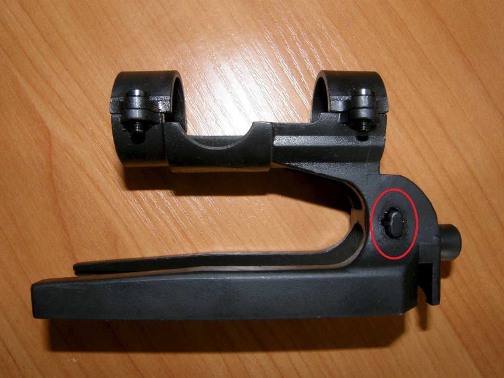

    Уважаемые, помогите, кто чем может - предистория такая: достался мне крон СВТ из чердака, на твёрдую 4+. Но, как всегда, есть одно "НО" - отсутствует разрезная чека, при помощи которой крон фиксируется на винтовке. Помогите, пожалуйста, её чертежом, фото, советом по изготовлению и т.д. - в общем, кто чем сможет! Фото, того что надо, прилагаю:

    Подгонять нужно по месту.

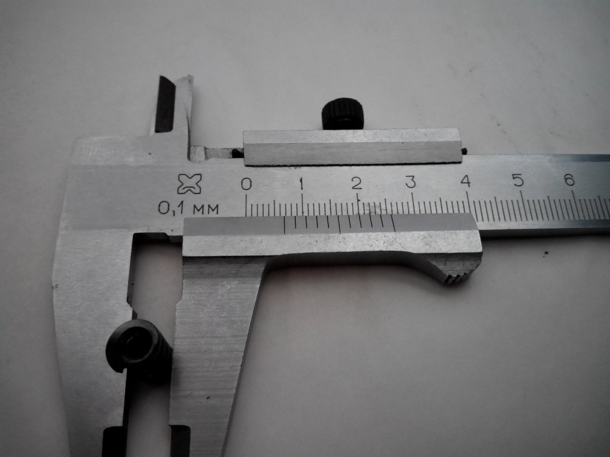

    Измерил резьбу газового патрубка СВТ - М9х1. может кому-то пригодиться

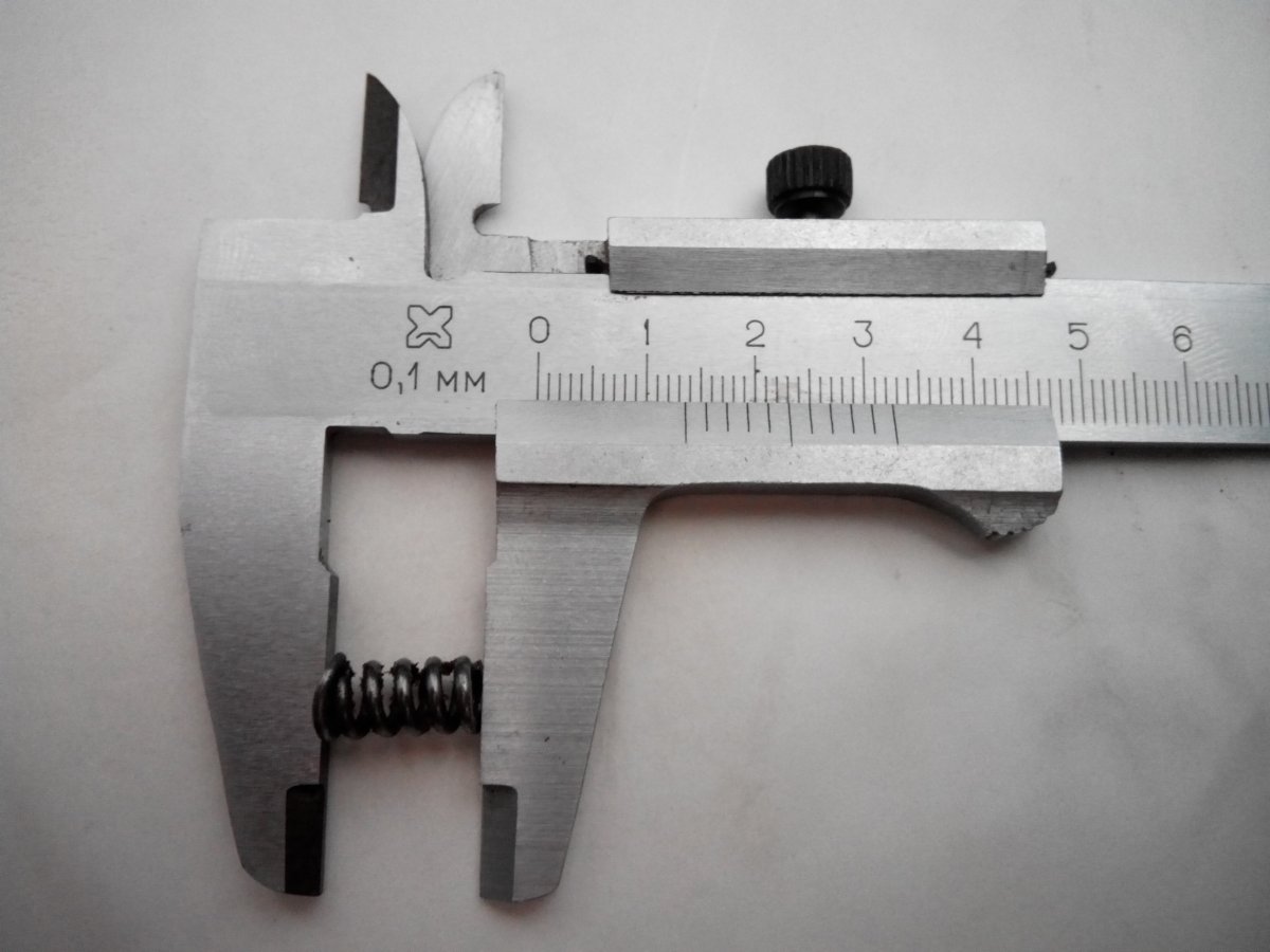

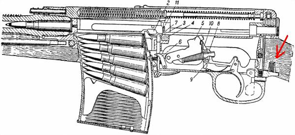

    Уважаемые камрады, нужен размер пружины, которая выбрасывает УСМ в СВТ. И диаметр и глубина отверстия, где эта пружина стоит. А то о них никакого упоминания. Всем заранее спасибо.
    663 подобається це.
  13. StrelokPS
    StrelokPS Oberleutnant Клуб взаимопомощи
    18
    57
    3.955
    глубина 1.1
    диаметр 7
    663 та Владимир 22 подобається це.
