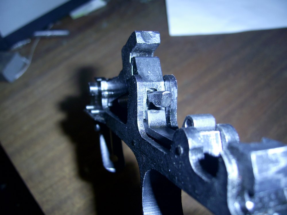

    Камераден, Рассматривал тут я зубы на личину. и заметил что есть как минимум 2 варианта
    Отличия я думаю видны. Так вот шо куда и как - вопрос...
    [​IMG] [​IMG]

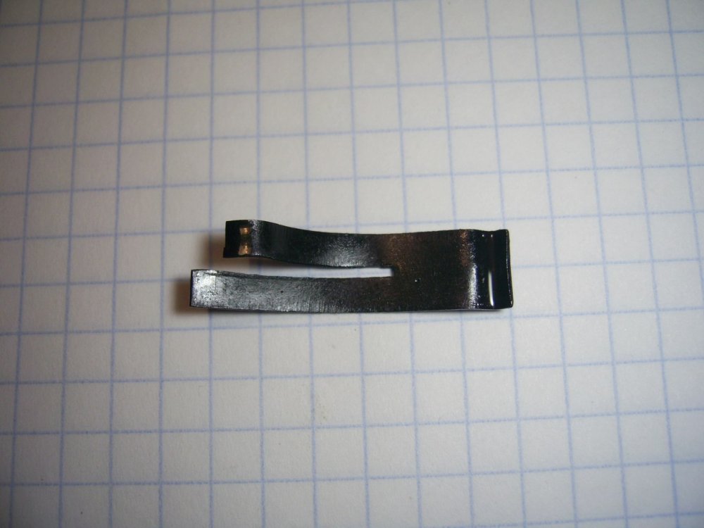

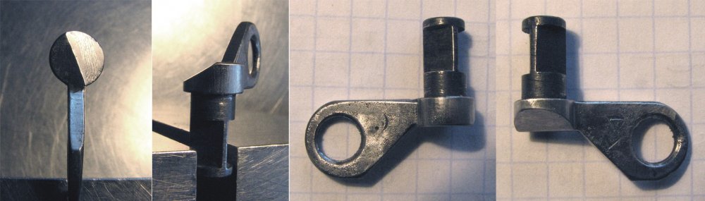

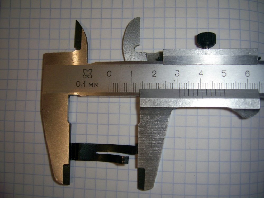

    Итак: на макетах СВТ-40 встречается 2 вида УСМ.
    1. Это изначально УСМ СВТ
    2. Это УСМ АВТ, но он был переделан в СВТ перед закладкой на хранение.
    Отличие вот в чем(иллюстрации ниже), в АВТ:
    1. Длинное окно для спускового крючка(оно должно быть длинной 21-22мм. у УСМ СВТ окно меньше на пару миллиметров 18-20, встречается по разному)
    2. Флажок предохранитель. Он не имеет выступа блокирующего поворот вправо, а так-же имеет срезаную плоскость на внутренней части, для фиксатора. Так же та часть которая касается спускового крючка спилена под углом(угол может быть разным)
    3. Самое интересное: Двуперая пружина. У АВТ двуперая пружина длиннее на 0.8-1мм. у СВТ она соответственно короче.
    На этом отличия заканчиваются. Разница собственно в том, что в режиме автоматики спусковому крючку нужно продвинуться дальше, чем при работе в одиночном режиме.
    Проверить это можно так:Снять УСМ, снять флажок предохранитель, взвести УСМ, нажать на лапу автоспуска и нажать на спусковой крючек до отказа. Произойдет "щелчок", курок сработает. если после этого спусковой крючек слетит с двуперой пружины и повиснет то у вас УСМ СВТ. Если спусковой крючек останется подпружиненый, то у вас УСМ АВТ(и остается доработать только флажок переключатель). При этом вы не отпуская палец с спускового крючка, другой рукой взводите курок и нажимаете лапу автоспуска. должен произойти спуск курка(при этом палец все время держите на спусковом крючке в нажатом положении)
    Итак, в чем же заключается переделка:
    1. Если УСМ СВТ то необходимо удлинить окно для хода спускового крючка до 22 мм
    2. Необходимо доработать флажок предохранитель(отличия на фото)
    3. Двуперая пружина. самое интересное. Тут или нести в кузню и удлинять ее на 1 мм, или делать новодел
    Вроде в кратце попытался описать. кто хоть раз разбирал УСМ и примерно понимает принцип его работы - думаю разберется
    Итак фото:
    Двуперая пружина АВТ и флажок переключатель(угол может быть разным)

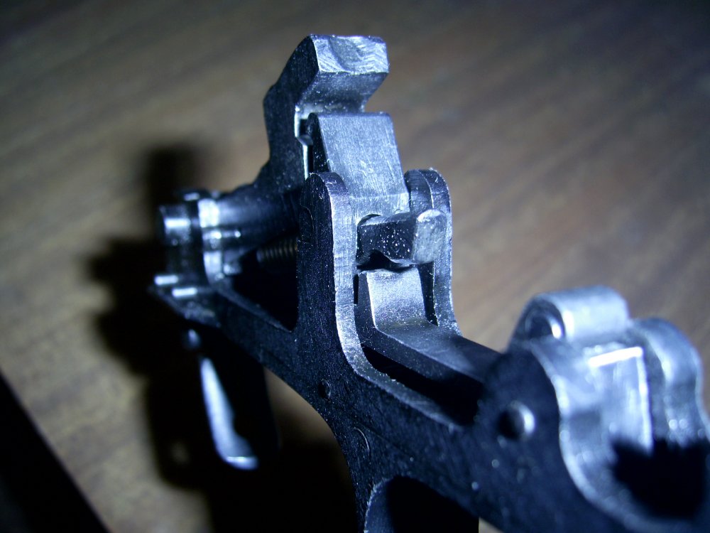

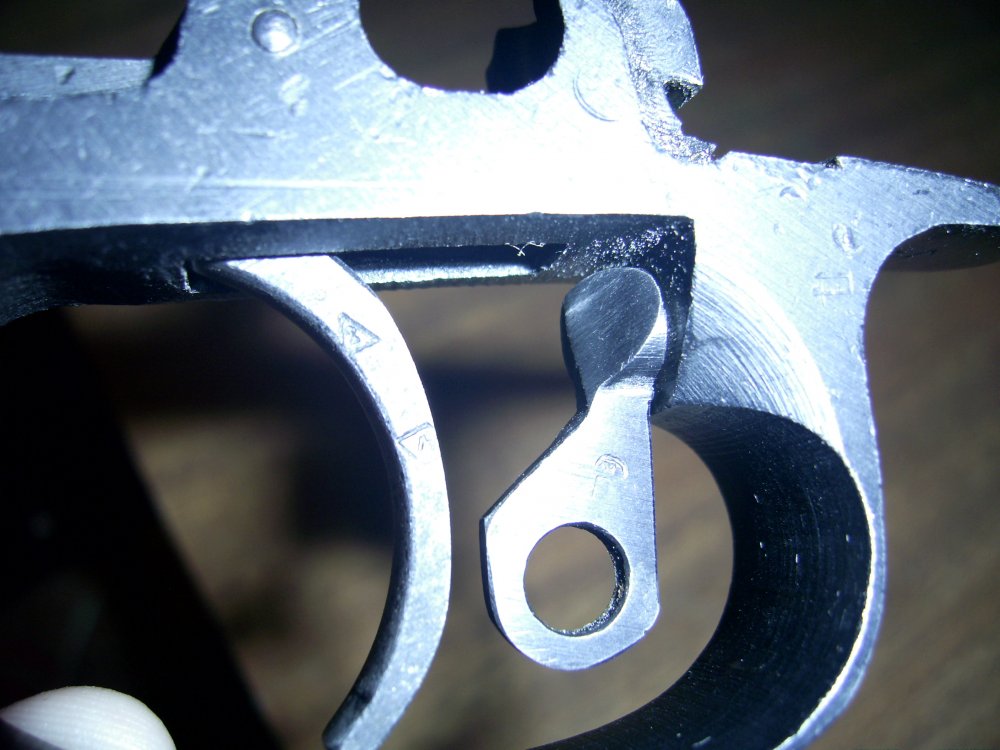

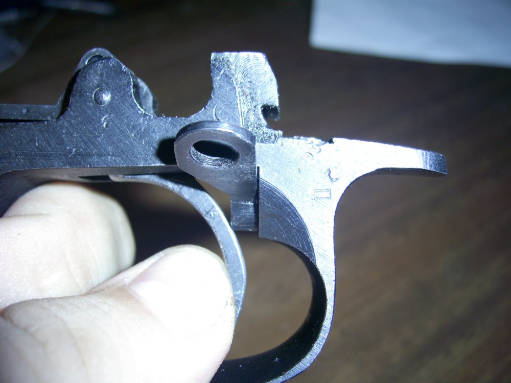

  16. StrelokPS
    StrelokPS Oberleutnant Клуб взаимопомощи
    18
    57
    3.955
    вот еще фото

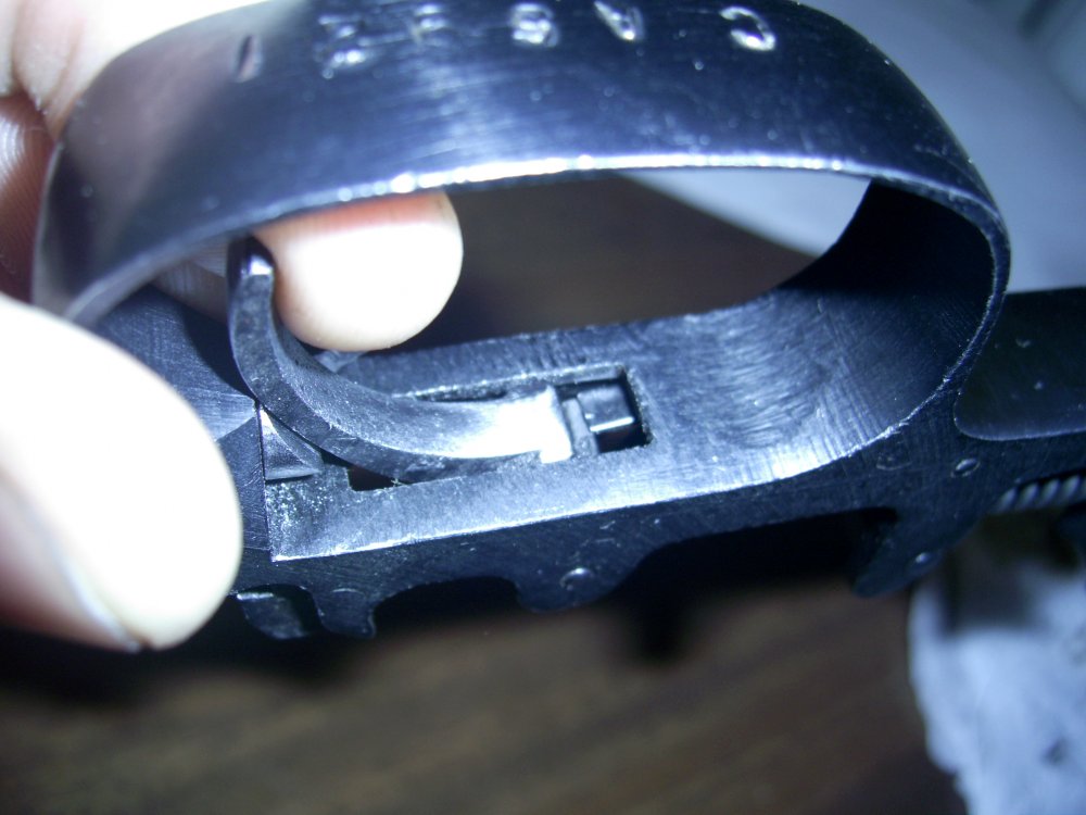

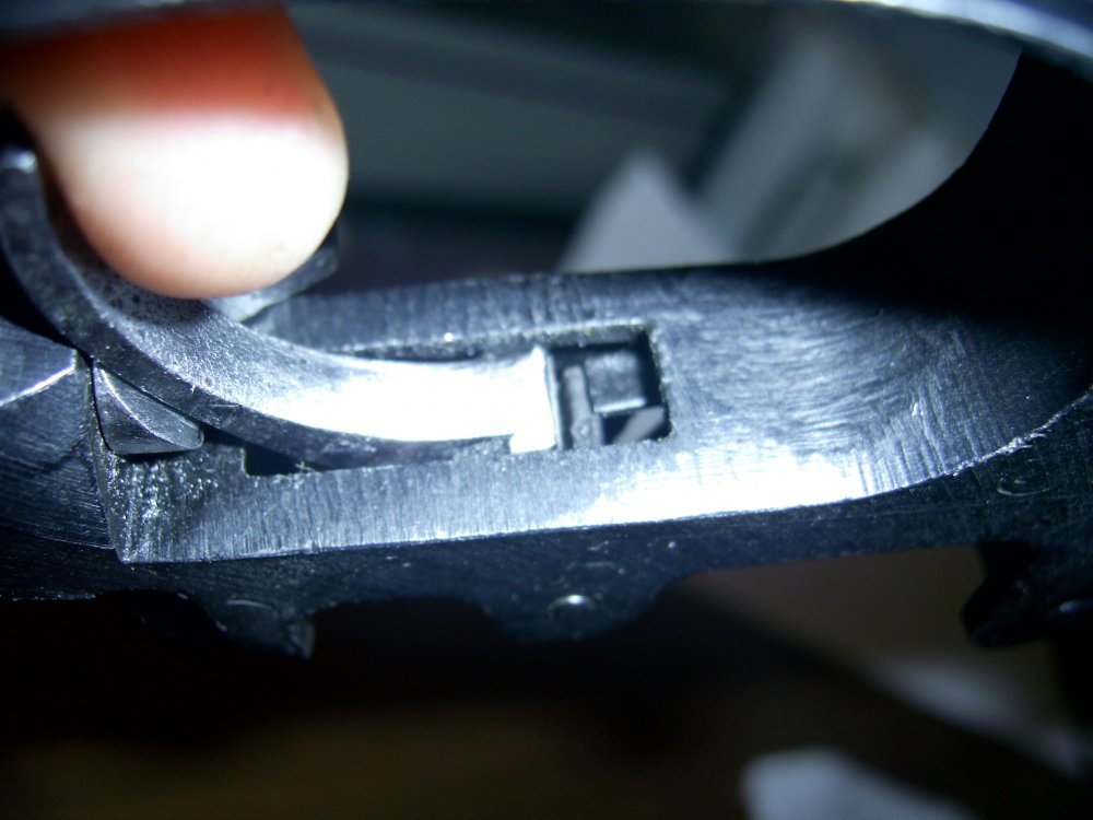

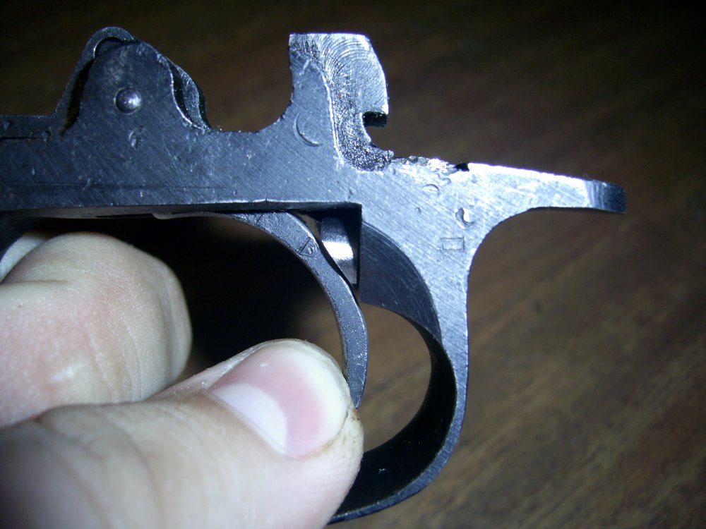

    1. Спиленая плоскость переводчика огня
    2. Спуск нажат в режиме АВТ(спуск крючек доходит до рамы УСМ)
    3. Спуск нажат в режиме СВТ
    4-5. Двуперая прежина держится за спусковой крючек в режиме АВТ(у СВТ она короче и спадает с крючка)
    6. СВТ УСМ взведен, нажат спуск крючек(но не нажата лапа автоспуска)
    7. АВТ УСМ взведен, нажат спуск крючек(но не нажата лапа автоспуска). при нажатии спуска происходит характерный щелчок, и штука которая идет от спускового крючка ныряет под другую деталь
    Если есть вопросы\предложения\замечания - пишите. Будем дискутировать. Возможно я в чем-то не прав, возможно что-то пропустил..

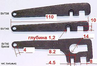

  21. Scythe
    Scythe Oberfeldwebel
    16
    24
    414
    Запоріжжя
    По поводу крона на СВТ - как-то стырил на ганзе чертёжик, может кому-то и пригодится (сам не пробовал ещё по нему крон делать).

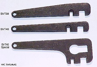

  23. Дмитрий-радист2013
    Дмитрий-радист2013 Stabsgefreiter
    296
    UA Desna
    может глупость "ляпну", тогда заранее прошу прощения. но. являюсь счастливым обладателем СВТ-40, понемногу участвую в реконах и прочих мероприятиях. до сих пор неудаётся раздобыть принадлежности для обслуживания. собираюсь "психануть" и изготовить универсальный ключ для автоматики собственноручно. стоит ли игра свеч и поможет ли кто нибудь чертежем если сталкивался с такой же ситуацией?
  24. Старий Похабич
    Старий Похабич Moderator
    7.446
    Бишівська Хунта
    так вози с собой ключик 8-10 и будет тебе счастье. А когда напомнишь мне-я подарю тебе копаный.
    Дмитрий-радист2013 подобається це.
  25. Дмитрий-радист2013
    296
    UA Desna
    та это элементарно) но стараюсь "антуражироватся" до мелочей.
    Благодарю :) было б отлично:beer:
    скажу даже так. был бы чертеж хоть какой нибудь, мне б было бы даже намного интереснее сделать самому чем покупать:) своими руками пользоватся намного приятнее чем деньгами)

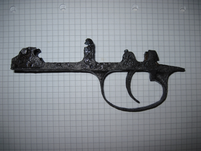

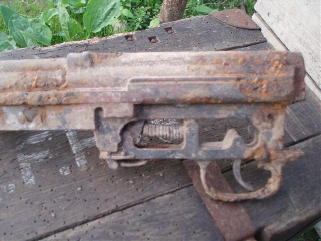

  26. kapral1308
    kapral1308 Feldwebel
    723
    луцк украина
    зачем изобретать велосипед.их частенько находят и попадаются в отличном состоянии.ну если сильно руки чешутся найдите копаный и зановодельте. вот такое найдено у соседей
