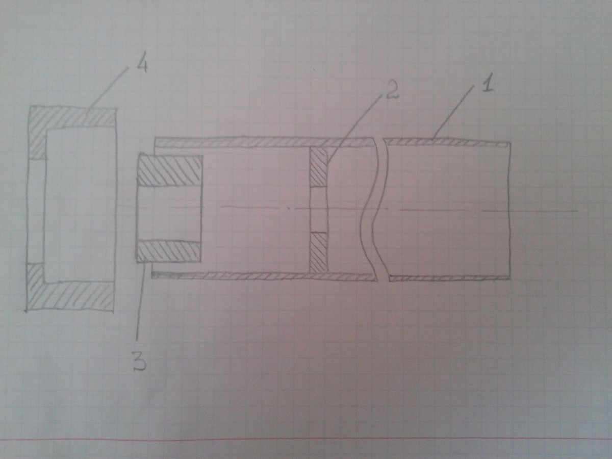

    Приблизительную конструкцию могу набросать на бумаге и выложить здесь,если Вам нужно.С компьютерной графикой не знаком,извините,поэтому только фото рисунка на бумаге немного позже.

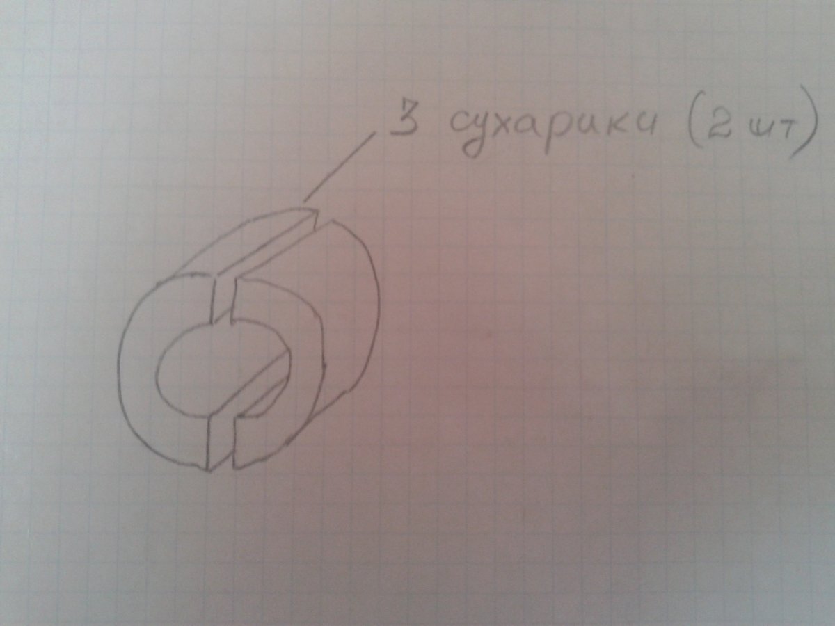

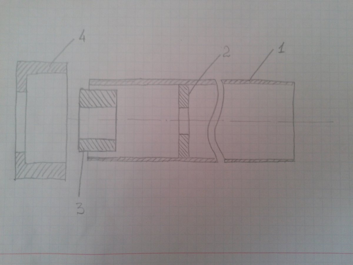

    Вот приблизительная схема.Немного грубовато,но основная мысль,думаю,будет понятна.
    На схеме:
    1.Корпус модератора(труба по факту) с внешней резьбой на одном краю.
    2.Внутренняя перегородка-шайба с отверстием по диаметру внешнего края ДТК.(ДТК-утолщение на краю ствола с "жабрами").
    3.Сухарики(2шт.)обхватывают ствол до ДТК.Отверстие в сухариках по диаметру трубы перед тормозом.
    4.Гайка.При затяжке зажимает тормоз между внутренней перегородкой-шайбой 2 и двумя сухариками 3.
    Внутренняя начинка модератора на усмотрение изготовителя.Я дал схему крепления модератора на стволе без вмешательства в конструкцию винтовки.

    Я сам так-же делаю. Нормально.
    Т.е. мы имеем "обратную цангу" по сути? Хм. до такого не додумался.
    Спасибо за подсказки - попробую воплотить.

    Фактически да.
