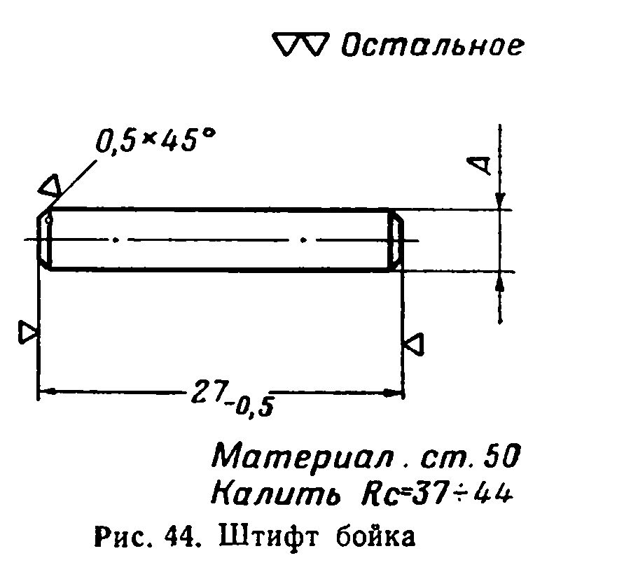

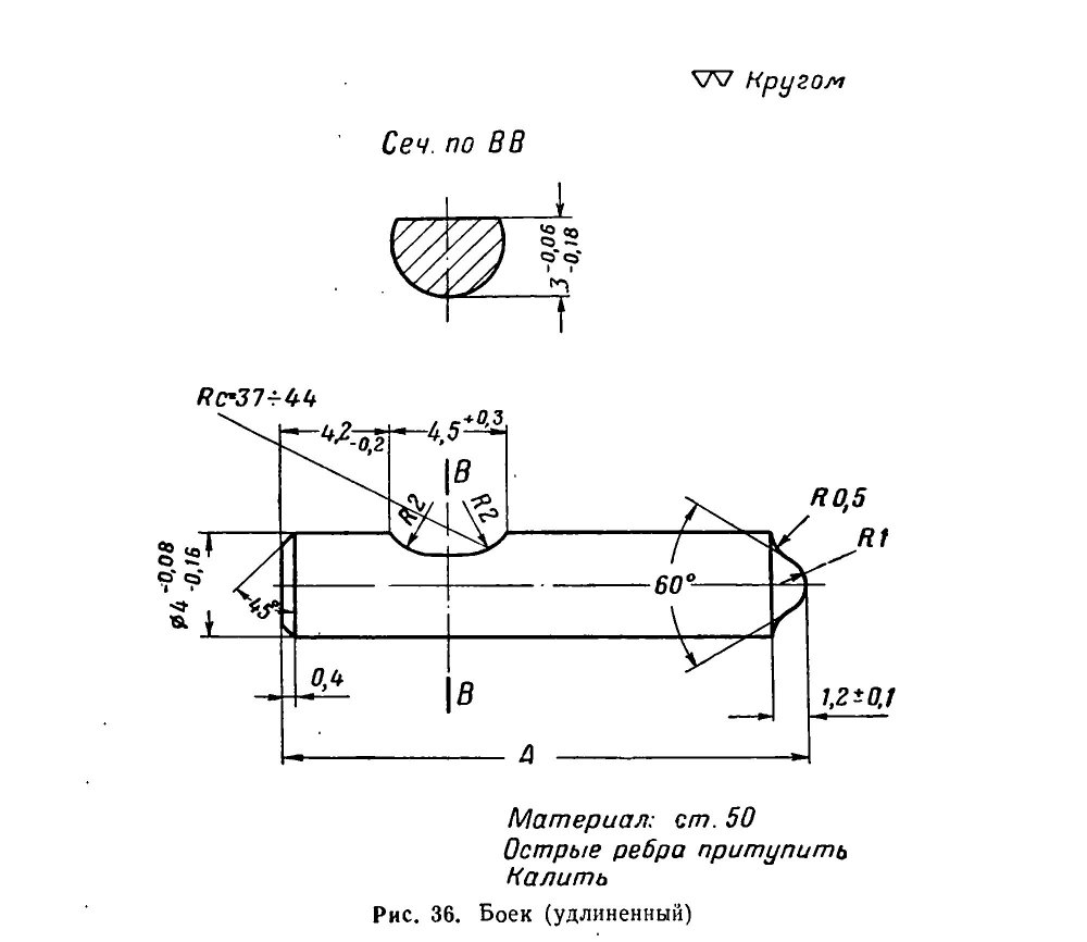

    Друзья подскажите как, и из чего лучше сделать штифт на зеркале молотка схп ППШ
  7. businassman
    businassman Stabsgefreiter
    19
    37
    422

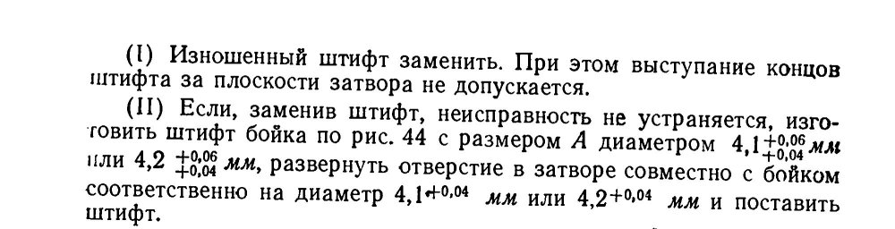

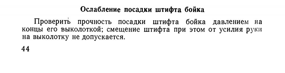

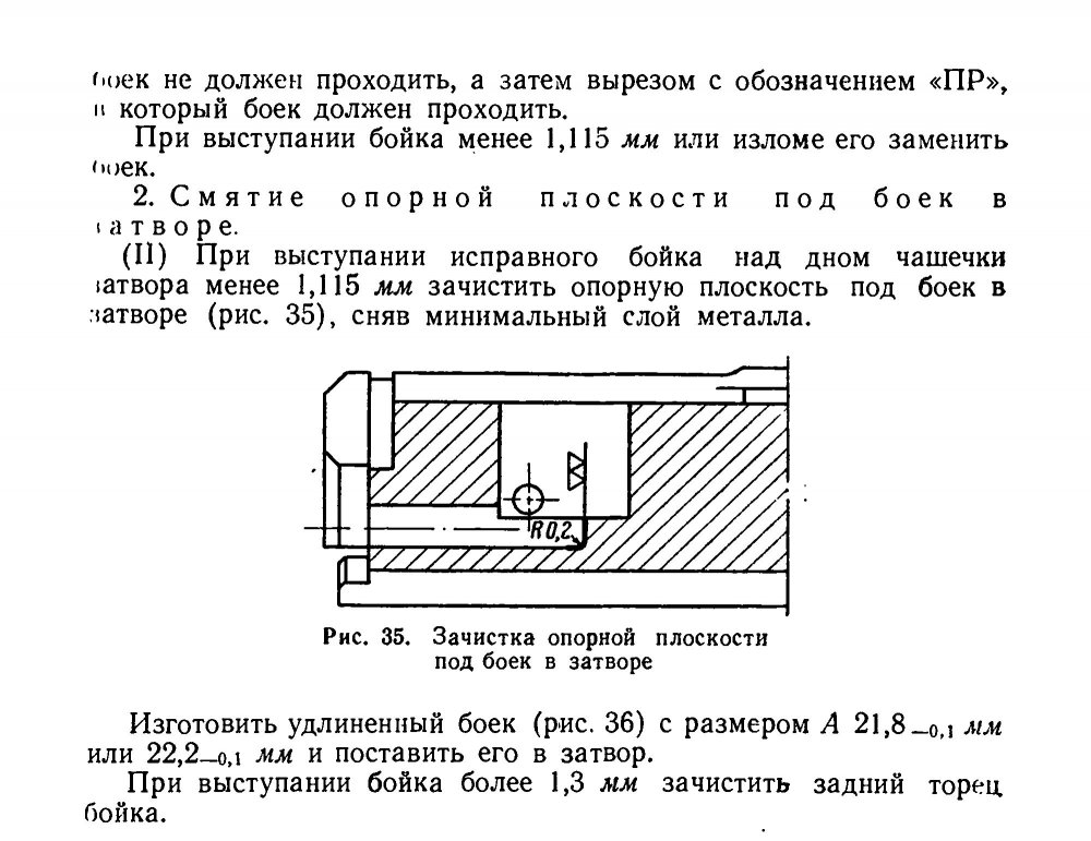

    "Руководство по ремонту 7,62-мм Автоматы (пистолеты-пулеметы) обр. 1941 г. и обр. 1943 г." 1956 г.
    Боек:
    Штифт бойка:

  8. ~poiskovik~
    ~poiskovik~ Feldwebel
    437
    Европа
    Не я имел виду такое
    Зеркало каленое на сколько я помню поэтому есть нюансы.

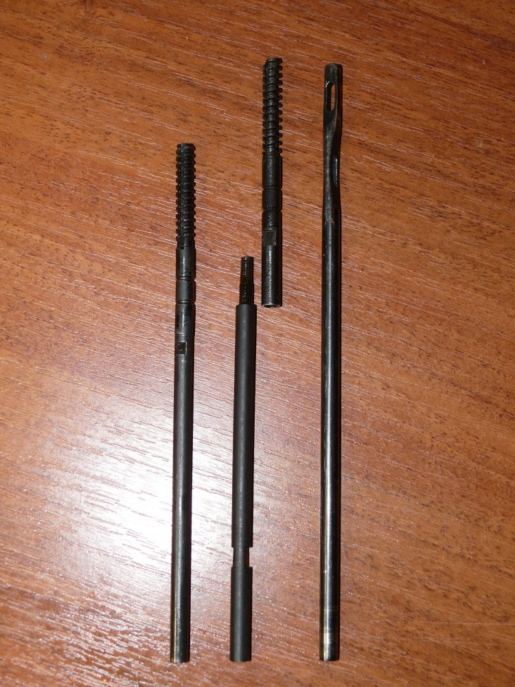

    Разновидности шомполов, уже было, но тут детальнее.
    Первый, с несъемной протиркой, вероятно к ППД
    StrelokPS подобається це.
