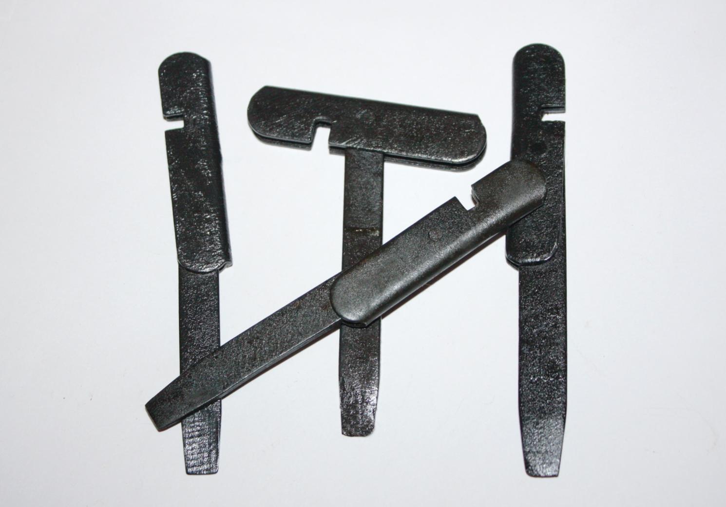

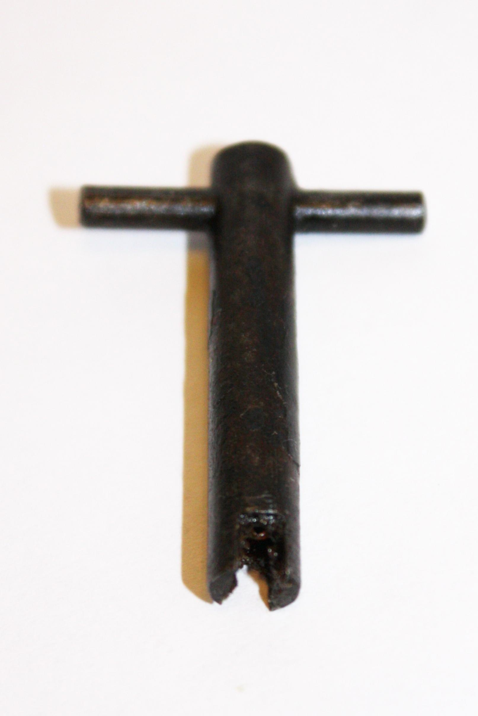

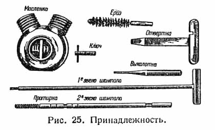

    422

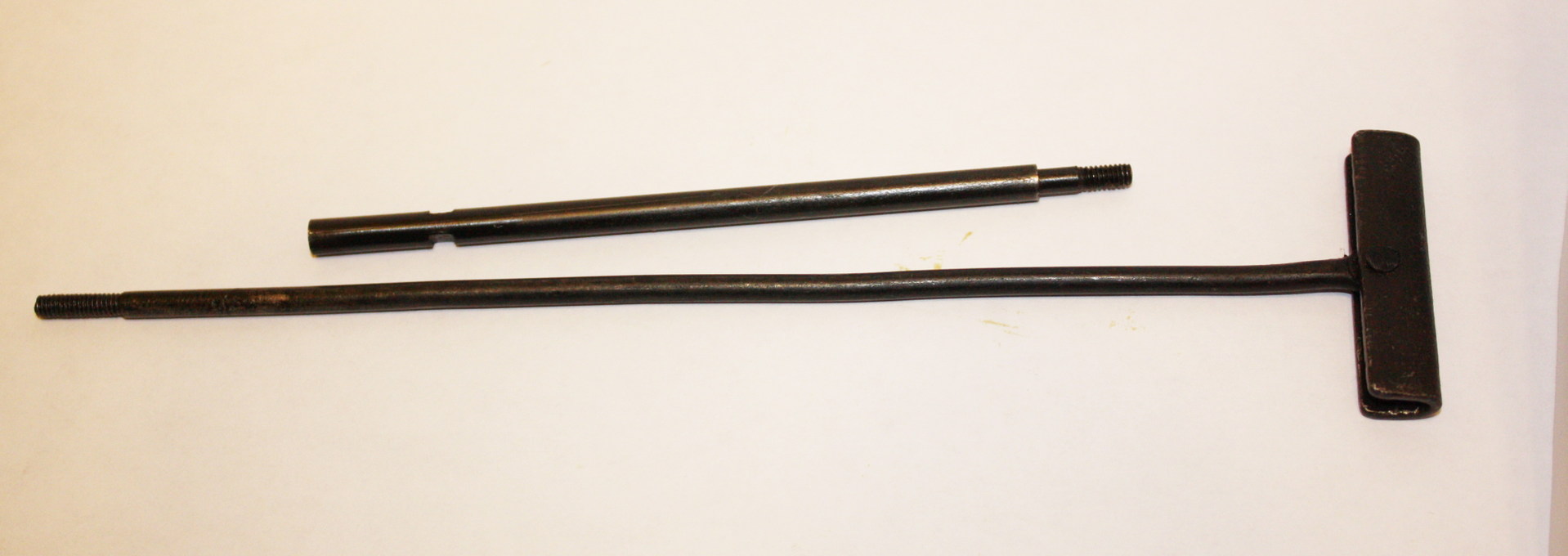

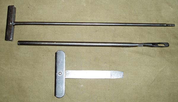

    Згідно Настанови 1946 року, приладдя до ППШ мусить виглядати так:
    Фотографії окремих інструментів (з мережі Інтернет) :
    Нині поширений інакший, більш пізній комплект:

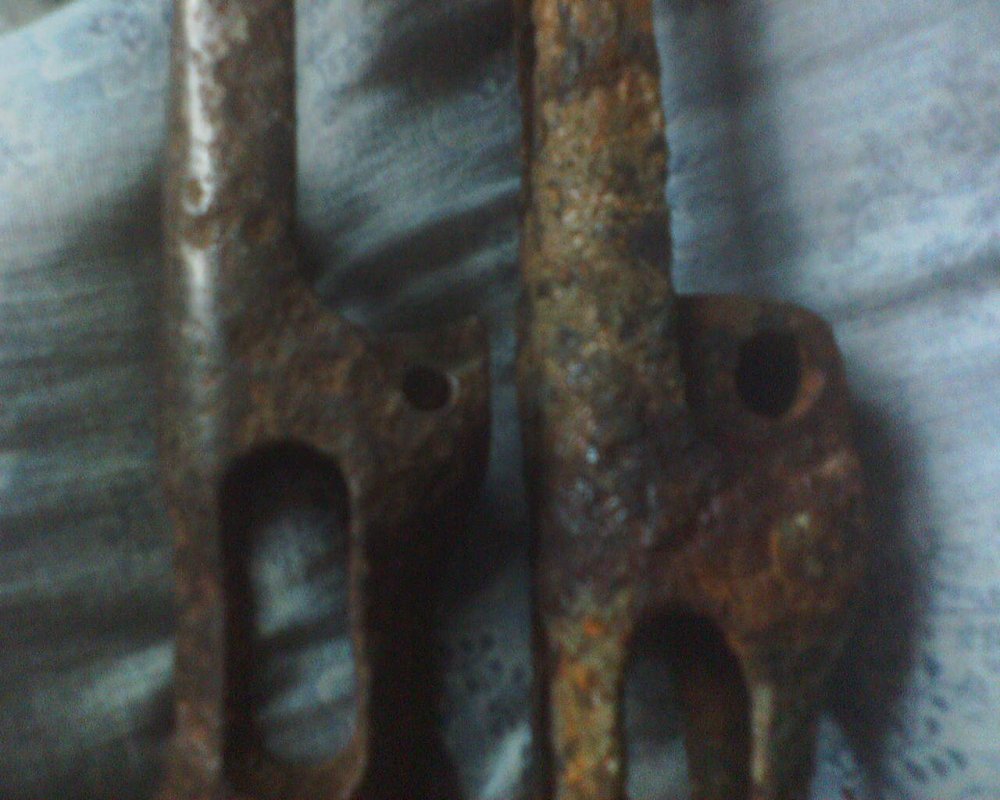

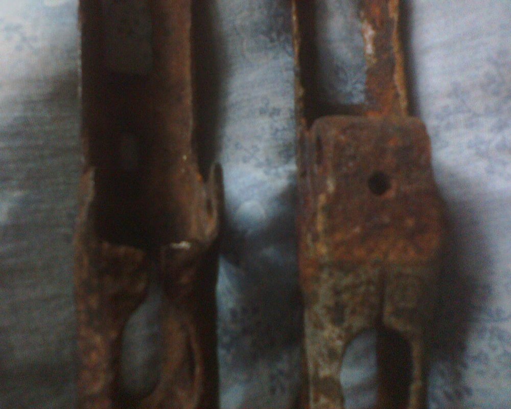

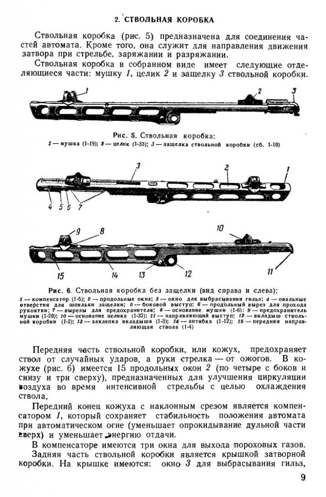

    Дано: два кожуха разной убитости. Вот как называется деталь, которая на правом есть, а на левом нету? Два руководства по ППШ просмотрела- что-то не найду.
  17. businassman
    businassman Stabsgefreiter
    19
    37
    422
    вкладыш ствольной коробки

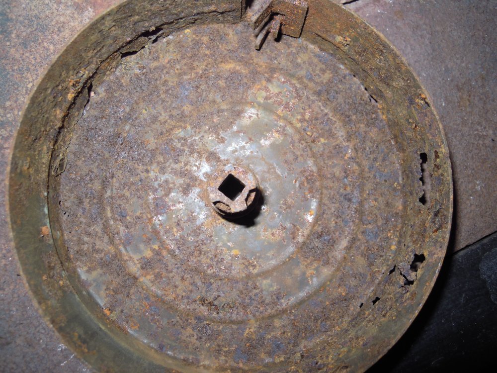

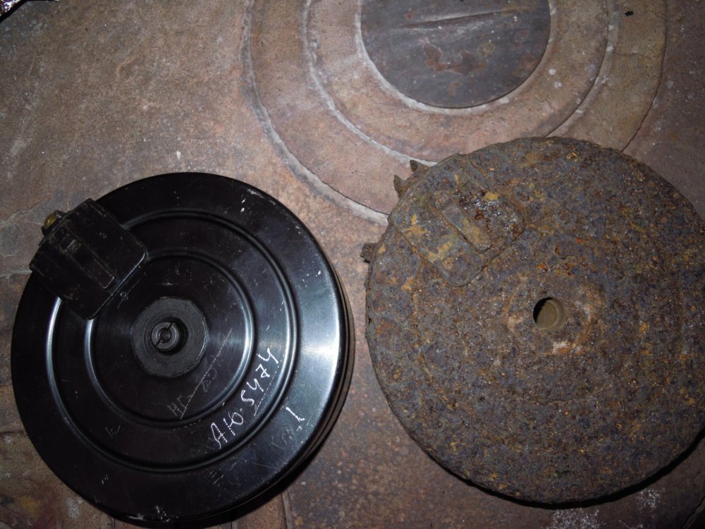

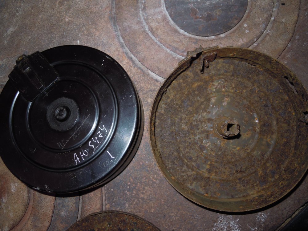

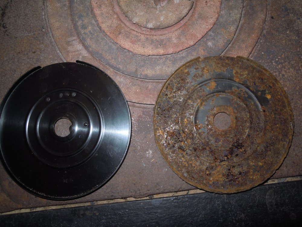

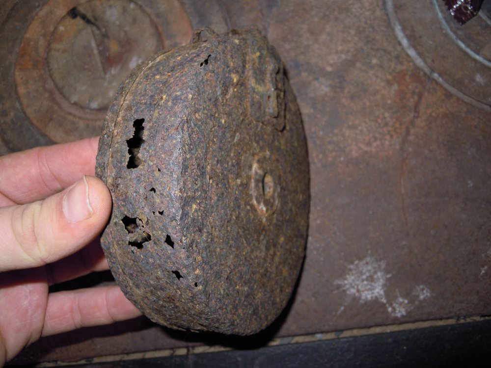

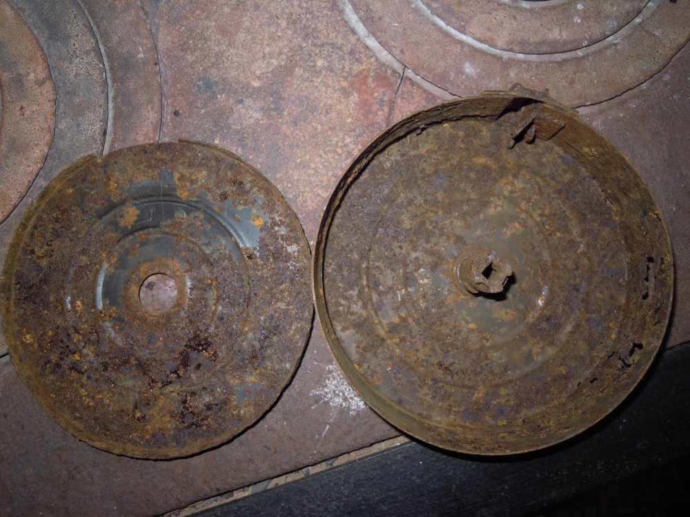

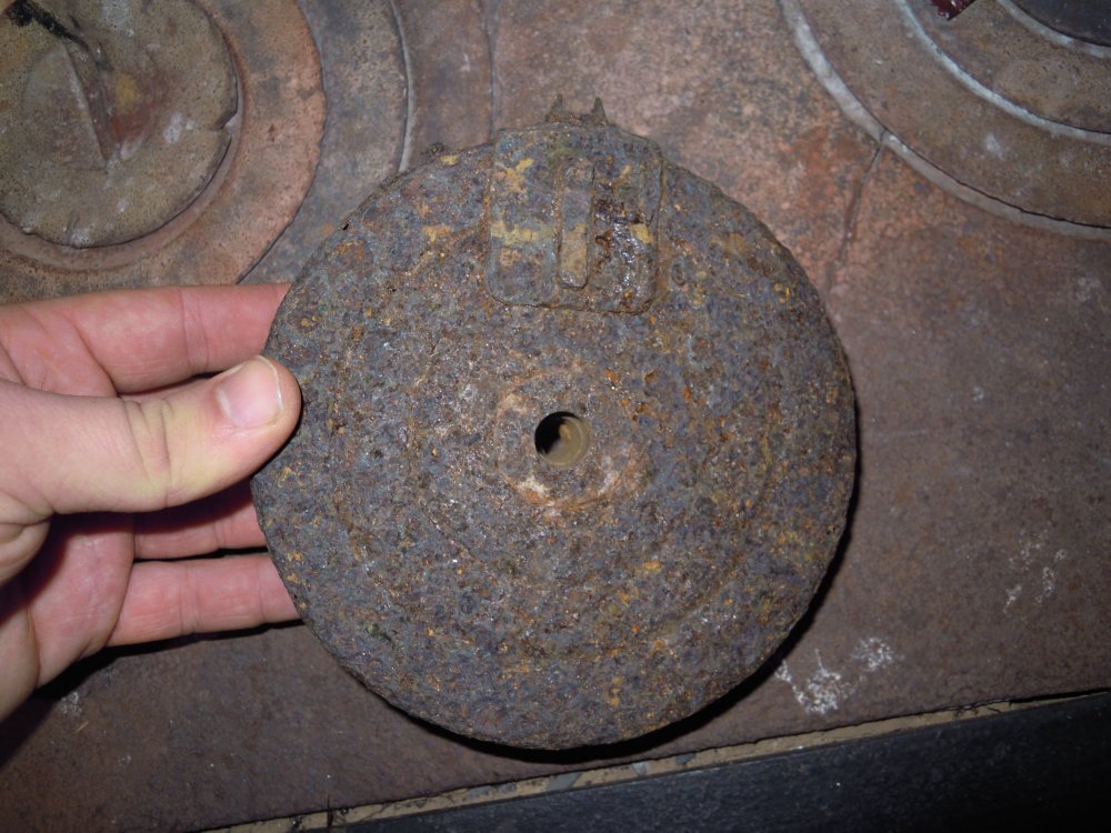

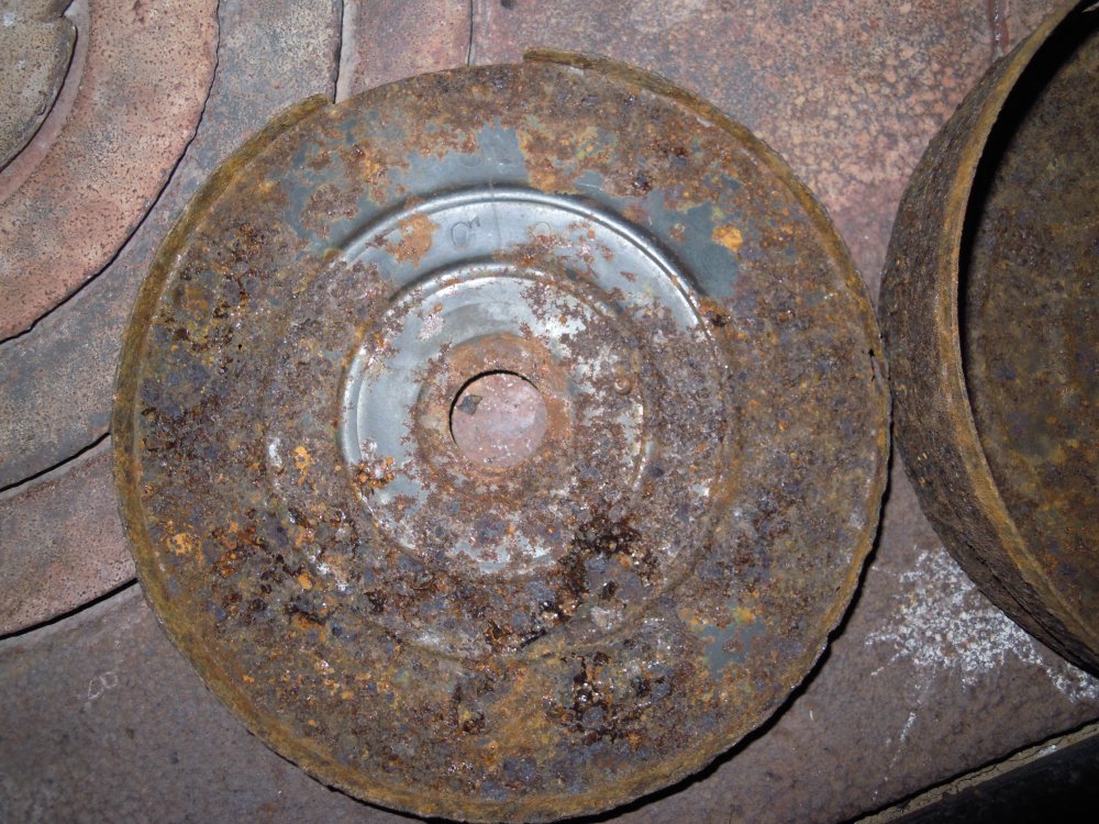

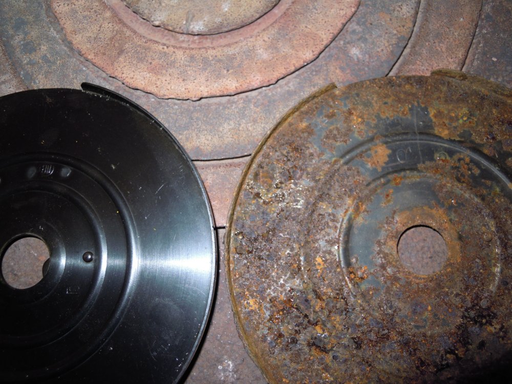

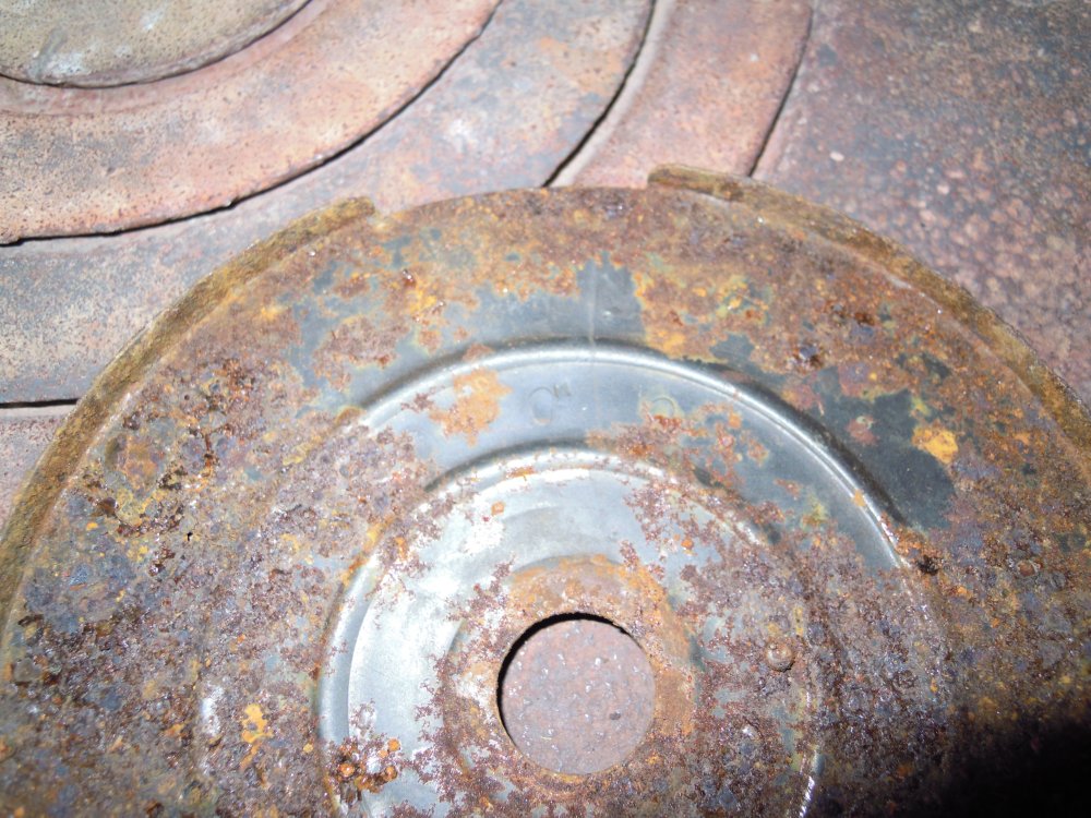

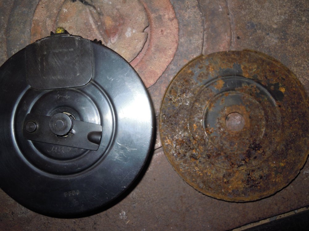

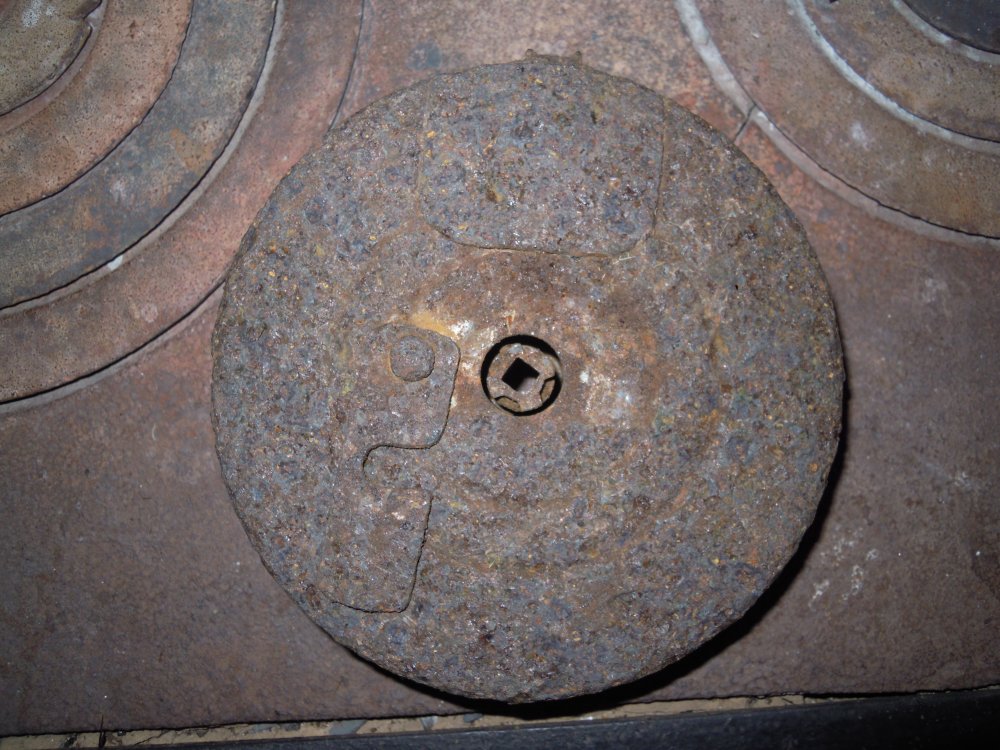

    до питання про кола на дисках ППШ. Копаний по жовтню 1943 року
  22. Справжній
    Справжній Hauptmann Клуб взаимопомощи
    140
    334
    5.820
    Україна, ВІК "Правий берег"
    вважаю питання про "пізні" диски на ППШ закритим
  23. ГИМНАЗИСТ
    ГИМНАЗИСТ Leutnant Клуб взаимопомощи
    1.850
    г.Чернигов
    Один копаный образец и ни 2-3 фото на войну...
    Закрыт...?
  24. Справжній
    140
    334
    5.820
    Розумію сарказм! Декілька фото з такими дисками бачив у декількох книгах, відсканую і обов’язково скину!
    StrelokPS подобається це.
  25. Виккерс
    Виккерс Stabsfeldwebel
    732
    Для "одноканавочников" это вопрос веры, и никакие копаные диски или фотографии их ни в чём не убедят))
  26. ГИМНАЗИСТ
    1.850
    г.Чернигов
    При чём тут вопрос веры?Я нигде с пеной у рта не доказывал,что однозначно их быть не может.Основная масса на фото-99,9% двух предыдущих типов.Я нашёл безвопросное фото по 45-му с 2-мя такими дисками с малыми кольцами.И что?И в то-же время,более 10 фото с маузеровскими подсумками...И опять-же ни одного вменяемого фото по 45-му,с так называемым эрзацем.
    Давайте начнём реконструировать частные случаи,которые есть на 2-х фото,и главное-дешовые,это-важно...
    Я вот просматривая фото по 45-му году,нашёл одно фото,по-моему с этим загадочным трёхсекционным гранатным подсумком,несколько с РГД-33 сумками,а второе вообще с ранцем либо.39 либо 41...
