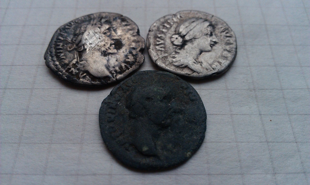

    а представте и у меня не первый и парни из Фортуны даже мне первому дали протестировать прототим а наданый момент 20 т.з что большое спасибо.об 20 турбо я вам и даю инфо.так как веду для себя инфо по большинство настройках а та же делюсь с людьми.на данный момент пользуюсь 20т двух частотник 8.15 кгц (ток 168-170) на 11.29 кгц (ток 134 +-)
  15. andreyzmey
    andreyzmey Gefreiter
    68
    винница
    ну как скзать со своей колокольни скажу вчера на копе взял два динаря то первый был на штык фискаря vdi показало 17-16 .вот прирост к глубине.вам судить

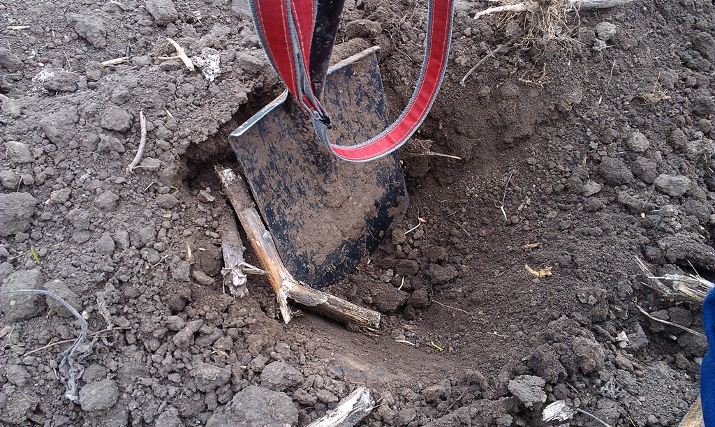

    винница
    вот Лимис дёргул на штык фискаря землю частями снимал пока до цели не добрался.

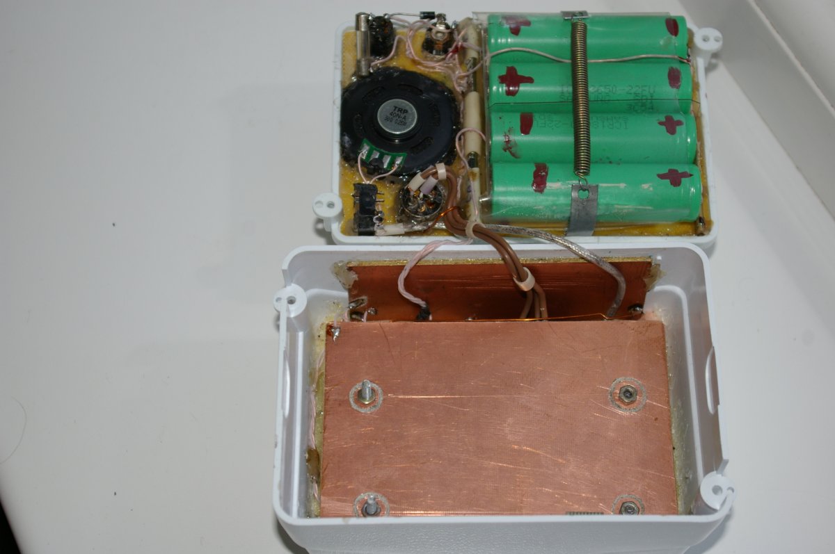

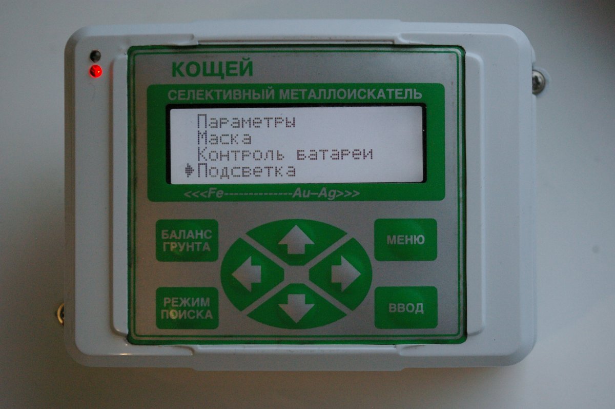

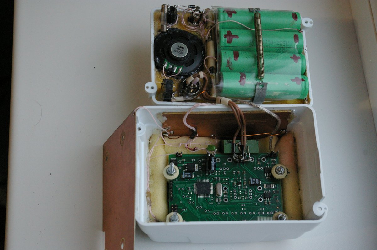

    Всем привет. Вот и мой Кощей 20 М с доработкой
    1.В одном общем корпусе прибора установлено - Литиевые батареи 4 шт. ёмкостью 2.8 А/час. напряжением, полностью заряженного состояния = 4.2 В, включены по 2 шт параллельно, и эти пары последовательно, получилось 8.2 - 8.4 В в сумме и током более 5 А/час. Там же рядом - установлен контроллер зарядки - заводской, снятый с какой то литиевой батареи от видеокамеры, то же на 8.2 В - (где внутри то же 2 шт батареи, что б получить это напряжение). Гнездо питания и зарядки одно и то же, развязка через диод
    2. Установлены 2 миниатюрных сверх ярких светодиода, (красный и синий) один контролирует подачу питания от зарядного устройства на батарею, второй - сигнализирует о включении питания и самого МД, и всегда видно, включён прибор или нет, даже с большого расстояния, -всегда с экономит батарею, что б не забывать выключать сам прибор. Сами светодиоды, потребляют очень мизерный ток, 1/4 мили - Ампера или всего 250 микро Ампер, (через резистор 15 - 20 кОм) и светят при этом очень прилично, так, что на разрядку АКБ не влияют, а польза нужная.
    Если б прибор МД питался от 3 вольт, тогда ЭТИ АКБ можно было включить параллельно, и ёмкость получилась бы более 10 А/час, но так, как в схеме Кощея 20 применён внутренний стабилизатор где то на - 3 В, то на питание схемы = нельзя подать именно 3 В, так как, не будет работать тогда стабилизатор, ему нужно минимум 3.7 - 4 Вольта, учитывая падение напряжения на схеме стабилизации, что конечно - жаль. Вот по этому и пришлось использовать последовательное включение батарей. Но все равно очень удобно все в одном корпусе и ёмкость отличная получилась. Схема К-20, позволяет контролировать общее напряжение, и показывает 8.2 В, что не страшно для МД, так как там свой стабилизатор на питание процессора, а остальные микросхемы могут работать на напряжении большем, чем рекомендуют - именно - 7 В.
    3.Установлены экраны - из тонкого фольгированного стеклотекстолита ( раздвоенного ножичком), со стороны крепления и руки, и - так же сверху платы, и фольга подпаяна на общий минус, это позволило исключить практически все внешние наводки на схему и входную часть приёма, так же на открытые клеммы подключения датчика и сам дополнительный конденсатор, который установлен под экраном. Добавлено 2 конденсатора, по входу (прям на клеммы питания ) - один электролитический 470.0 мкФ х 16 В, и параллельно 0.047 мкФ типа КМ от возможных наводок и помех по цепи питания. Весной проверю результат.
    IMGP5520.JPG IMGP5503.JPG IMGP5502.JPG IMGP5508.JPG IMGP5509.JPG IMGP5510.JPG IMGP5513.JPG IMGP5515.JPG
    Останнє редагування модератором: 7 гру 2017
    Юрій Д та BART28 подобається це.
  25. Krasnofloteс
    Krasnofloteс Gefreiter
    80
    Так, как схема МД работает на тех же частотах, что и усилители звуковых частот, следовательно принцип защиты от помех тот же, это экранировка от воздействия внешних источников - наводок на входные цепи от рук оператора, (а руки - прямо рядом с деталями входных цепей схемы и прецизионного конденсатора, (вернее под ними) и ни чем не защищено воздействие через пластмассу корпуса, и емкость рук создает поле наводок и это может восприниматься, как появление ложных откликов раньше, чем может работать схема с экраном, ( возьмите к примеру-- входной шнур от усилителя звука, и подносите к нему руку, и ещё если это без экрана - вы явно услышите фон в колонках вот и пример), или заводской усилитель и снимите заводской экран с монтажа платы явно фон будет сильнее без экрана, чем с экраном, в данном случае решение - это экранировка фольгированной пластиной и заземлить её обязательно на минус питания или корпус, которая в добавок и ещё усиливает прочность крепления и самого корпуса) , правильный монтаж с обязательно экранированными проводами, дополнительные цепи блокировки помех по питанию, и желательно полная экранировка всей платы. как было и сделано. Думаю, - это должно повысить предел - общей чувствительности а следовательно и результат. В любом случае - хуже не будет. И ещё поролоном внутри положите полоски со всех сторон - этим защитите от пыли и разных бяк- сам дисплей, там всегда будет чисто.
    Останнє редагування: 7 гру 2017
