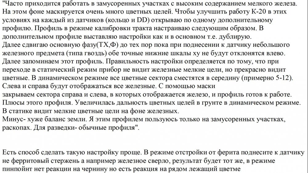

    Может кто пользовался даной настройкой?//// настройка1.jpg
