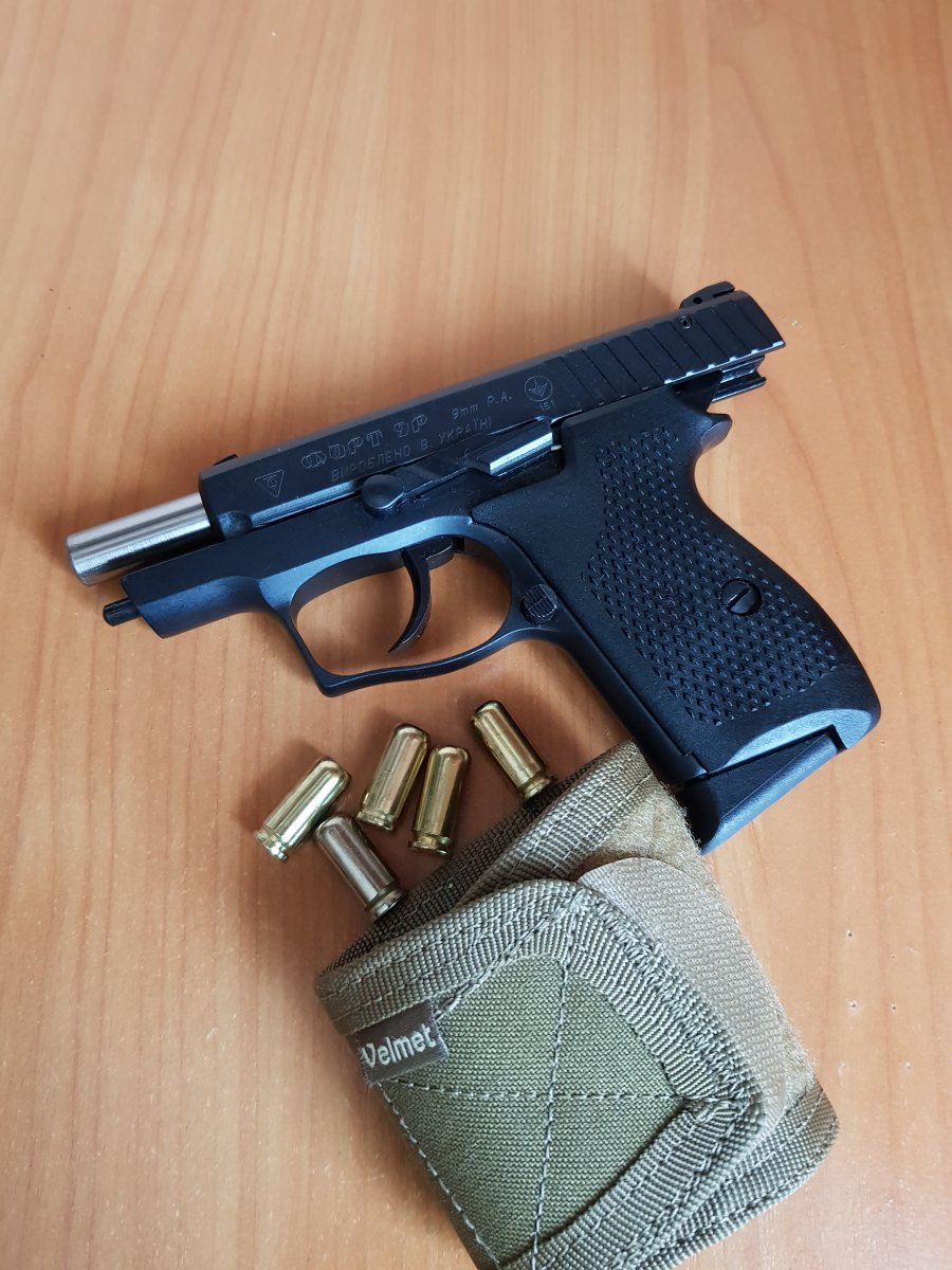

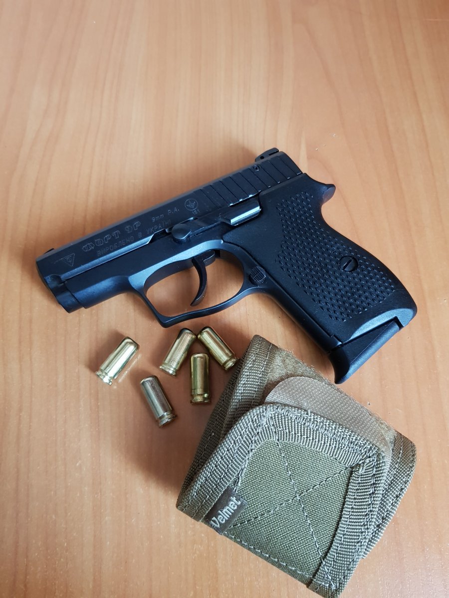

    Будуть, але Форт як Форт:smile_14:
    Трошки вичистив стружку всередині, змастив Балістолом і автосинтетикою.

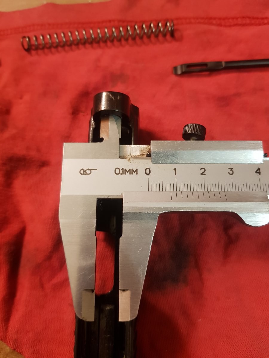

    Я трохи не зрозумів що купляти? У мене є Форт 9 і є штангельциркуль, я можу поміряти пружину, але що мені це дасть? Яку пружину мені купити, щоб ідеально підійшла? Укоротить я можу сам.
    Пружина від Техно хіба не витримає 70-120 дж? Більше мені не потрібно.

    Берете штангенциркуль, идете в Ибис и замеряете диаметры.
    https://ibis.net.ua/products/details/komplekt-vozvratnyh-pruzhin-na-fort-1217/
    Цитата из другой темы:
    По той ссылке написано следующее:
    Пружины для 12р имеют диаметр 9,3мм но с торцов большая пружина имеет диаметр 9,6мм.
    С торцов нужно обрезать по 1-2 витка, чтобы длина получилась 75мм, а внешний диаметр 9,3мм.
    Точные размеры донора нужно запросить у продавца пружин, а при получении проверить и подрезать, предварительно раскалив.
    Но мне кажется что нужно обрезать с двух сторон чтобы получилось 85мм, раскалить и замять торцы (торцевание) чтобы итоговая длинна большой пружины получилась 80-77мм.
    Пружины форта садятся на 3-5мм. Т.е. становятся короче со временем.
    Маленькую пружину наверно не нужно обрезать вообще.
    Да, идете в Ибис, потому что там можно промерять и купить если она подходит. А Никитин вряд ли примет возврат. Поэтому лучше в Ибис.
    Еще есть пружины от Сара Армс. Поищите в нете. Возможно они промеряют размеры.
    В итоге получится у Вас двойная пружина для 120Дж. Хотя и 50 тоже работать будут.
    Двойная пружина - это две пружины вставленные одна в одну.
    Свяжитесь с опытным владельцем форт9р, потому что Вы пока не поняли особенности пистолетов с легким затвором.
    В другой теме, по ссылке всё написано, но новичкам не очень понятно. Если нет баланса веса затвора и заряда, то нужно компенсировать этот дисбаланс другими способами. Пружиной и амортизатором.
    Короче, 500 патронов 120Дж на пружине от Техно смогут выдержать не все Форт-9р. скорее всего 1:100 - просто лопнет затвор.
    Опять же, проблема в том что у субкомпактов слишком легкий затвор. В другой теме это написано, но не явно, там для понимания написанного нужны некоторые знания, поэтому одним понятно почему лопнул затвор от 140Дж а другим не очень ...

    Рідна пружина на 9-му приблизно 7.5мм в діаметрі, як туди стане пружина ф 9.3 мм?

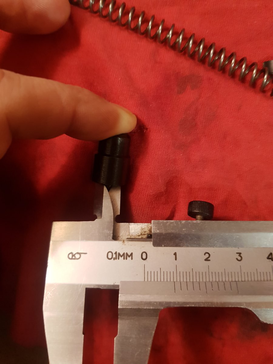

    Просто в затворі посадочне місце під пружину 8мм, я не розумію як туди 9мм влізе. Пружина від Техно 8мм в діаметрі і в затвор вона влазить з натяжкою. Ладно, більше не буду морочить вам голову. В принципі я уже все зрозумів.

    Возможно Вы ошиблись. Либо у Вас не литой затвор. Неужели фрезерованный?
    На травматике три человека обсуждали посадочный диаметр 9,5мм.
    Мне поверить им или Вам?
    И если действительно окажется что у Вас 8мм то две пружины Вы никогда не вставите. А значит и максимального усилия не будет.
    Замеряйте внутренний диаметр стакана напрявляющей. какой там диаметр?
  22. Bossak
    Bossak Stabsgefreiter
    359
    8 і 9 мм
    akms1974 подобається це.
  23. BCE
    BCE Leutnant
    1.428
    Центр
    Всё ясно. Замерщик из Вас никудышный ...
    Вон те "лапки" штангеля, Вы вставляете со смещением, потому и меньше получается.
    Возьмите узкую полоску бумаги и вставьте в эти посадочные отверстия. И после этого измеряйте диаметр этой свернутой бумаги. Да вставьте любой предмет который влезет вплотную, и потом замеряйте. Даже просто штифт обмотайте бумагой, и только чтоб вплотную входил ... и замеряйте эту намотку.

    Так я вставляв пружину, потім заміряв її діаметр, 8мм, вона заходить впрітірку.
    Я штангельом міряю уже 20 років, ви гадаєте я не вмію ним користуватись? Просто на фото так виходить, тіпа смєщєніє. Ви хочете сказати що я дібіл?

    Если бы мы обсуждали Фларм или Феникс, то может быть я бы так и подумал. Но так как мы обсуждаем Форт, то .... думаю что дибилы как раз этот затвор и сделали. Ведь от форта можно ожидать чего угодно, и новодельные 12р со всеми ослаблениями тому в доказательство.
    Также не исключаю что новое руководство завода покурило форумы и изменили литейную форму. Чтоб туда не совали две пружины и усиленные ...
    Либо у Вас фрезерованный затвор. Отсюда вопрос: в передней части, внутри, есть следы фрезеровки? Какого года пистолет?
    Вам ранее предлагали связаться с опытным владельцем 9р. Вот как раз повод пообщаться уже есть.
    Припоминаю на Травматике что-то хотели растачивать. Не помню чем закончилось.... значит теоретический вариант доработки уже есть. А учитывая тот факт что везде всегда писали что 9р крепче чем 12р, то думаю что это не исключено.
    По памяти, в 12р - одна пружина может дать усилие от 5 до 8кг. А двойная от 9-ти и более. Разница существенная.
    Поэтому думаю что пачку зеленой Совы и пол-сотни 120Дж Вы сможете безболезненно отстрелять на пружине Техно, но получите наклепы.
    А со временем, решите, хотите ли его прокачать на двойную пружину чтоб 140Дж попробовать ... или нет.

    Очередной финт (ушами) от государственного предприятия Форт. С одной стороны 8 мм, а с другой 9. Это таки смешно. :D Глок отдыхает....
