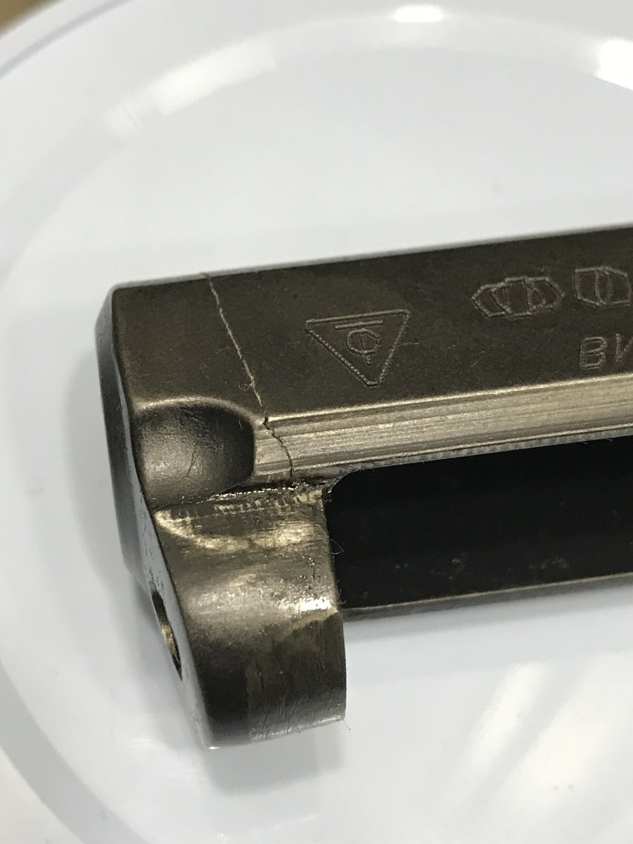

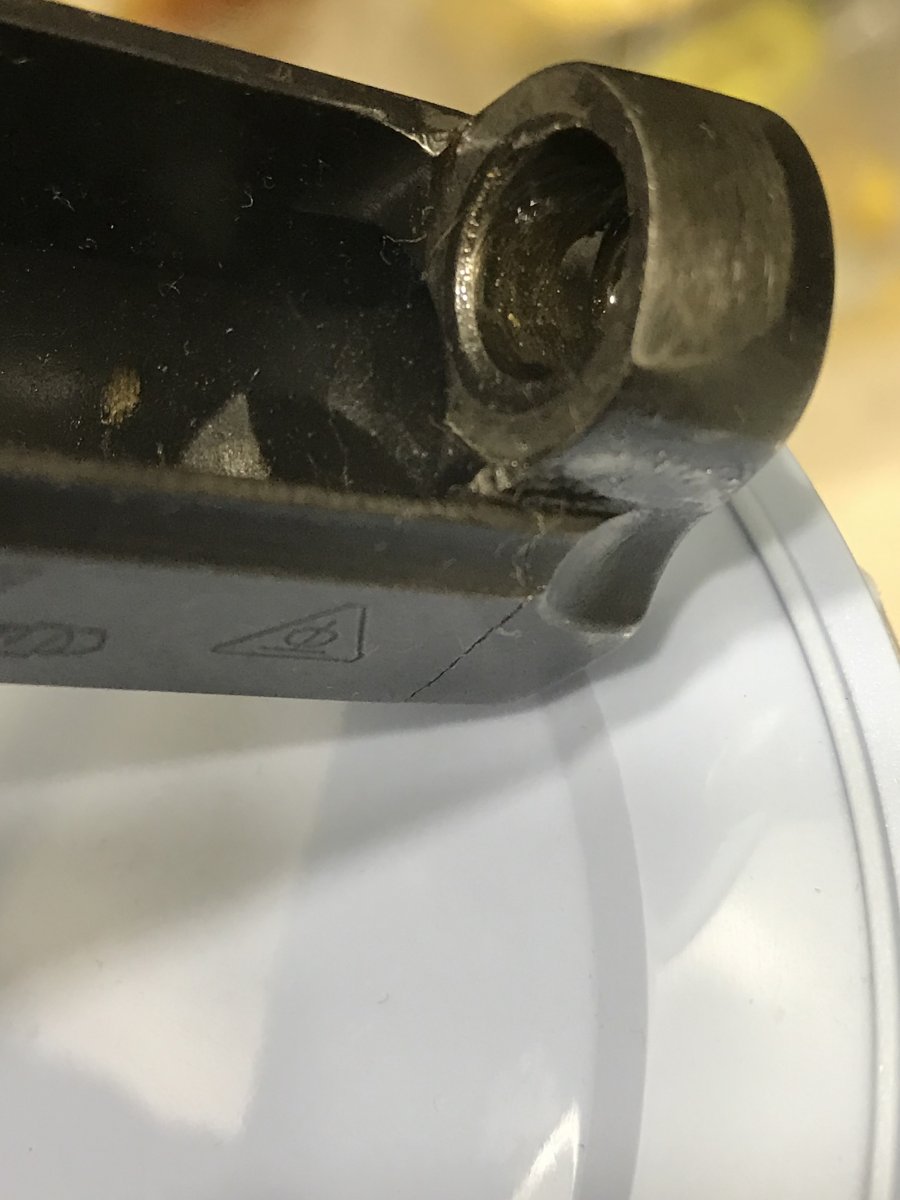

    Результат стрельбы патронами 140 Дж, общий настрел - в районе 250 шт, из них половина сертификат, остальные от 100 до 140 Дж.
    Пистолет 2017 года, усиленная пружина, диаметр стоковый - 6.0, вроде как с этого же года их начали делать методом порошкового спекания.., собственно и результат не заставил себя ждать)

    А сколько нынче новый затвор стоит?
    Кстати, это тоже Ваш? - http://forum.travmatik.com/topic/3536-fort-9r-obzor-travmaticheskogo-pistoleta-harakt/?p=67321
    И уточните пжлста параметры пружины. Какое у нее усилие? Там писали усилие пружин в кг и описывали как замеряли.
    А пружина одна? Или как у форт-12р? Две усиленные?

    Сколько стоит новый затвор не в курсе, пока не занимался этим вопросом, думаю никак не меньше половины стоимости готового изделия..
    На Травматике этот же, знакомый выложил, может кому-то поможет не купить, соответственно не попасть в такую же ситуацию.
    Пружина одна, усиленная, купленная здесь на форуме от Техно, по усилию не скажу, не мерил, но значительно сильнее чем стоковая, как ставят две от Форт 12 не представляю, я как-то примерял, то та, которая больше не лезет в затвор по определению..

    Думаю что дело всё-таки в затворе, не равняйте толщину на 12-ом и на 9-ом, буду заказывать новый фрезерованный, уверен, он не лопнет..

    Дело не в затворе. Точнее в затворе меньше всего. Пружина несет не только возвратную функцию. Она ещё и тормозит затвор в заднем крайнем положении. И рассчитана она должна быть так чтобы он откатываясь назад как можно меньше ударялся о рамку пистолета. А желательно тормозился усилием пружины. А если лопнул - значит мощность пружины недостаточна

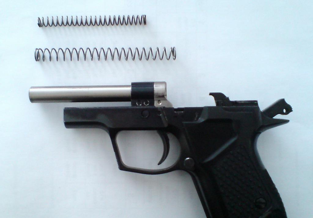

    Я про Форт 9, а у Вас Форт 12 на фотке, речь о том, что пружины с 12-го поставить на 9-ый..

    Так в том то и дело, что большая пружина с 12 по диаметру больше чем посадочное гнездо под неё в 9-ом, подрезать по длине то можно, а с диаметром что делать?

    Взять пружину донора нужного диаметра, что-бы входила в посадочное в передней части затвора :rolleyes:

    Если пружина не влезает туда, куда уже люди вставляли, значит у Вас неправильная пружина.
    Оставьте ее для 12-го форта, а для 9-го поищите подходящую.
    По той ссылке написано следующее:
    Пружины для 12р имеют диаметр 9,3мм но с торцов большая пружина имеет диаметр 9,6мм.
    С торцов нужно обрезать по 1-2 витка, чтобы длина получилась 75мм, а внешний диаметр 9,3мм.
    Точные размеры донора нужно запросить у продавца пружин, а при получении проверить и подрезать, предварительно раскалив.

    да нет, дело как раз в материале. Пружины это вторично. Смягчают удар конечно, но не настолько. Место в затворе это проблемное, нагрузка идет на излом
