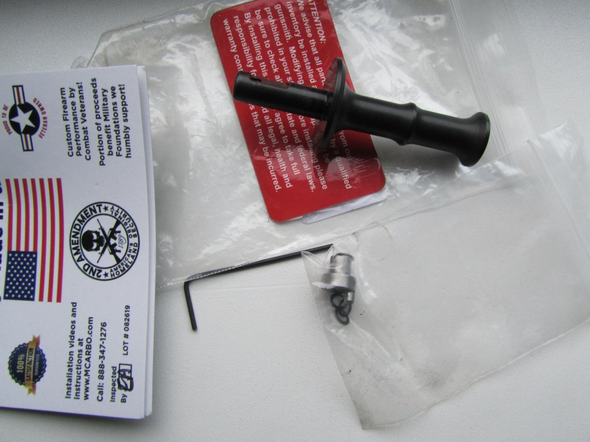

    Я сразу после покупки установил Mcarbo, за год отстрелял примерно 2500

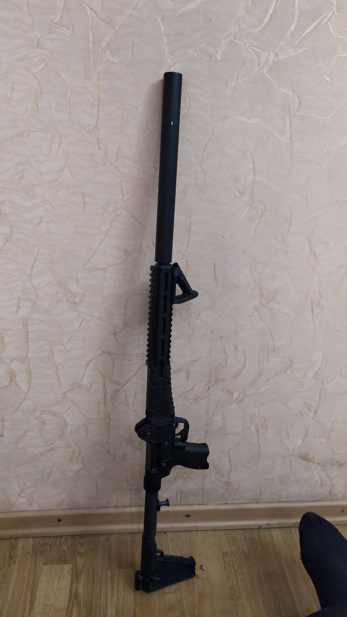

    Нашел свои фото

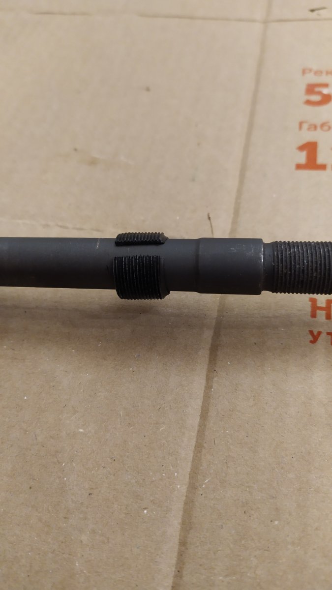

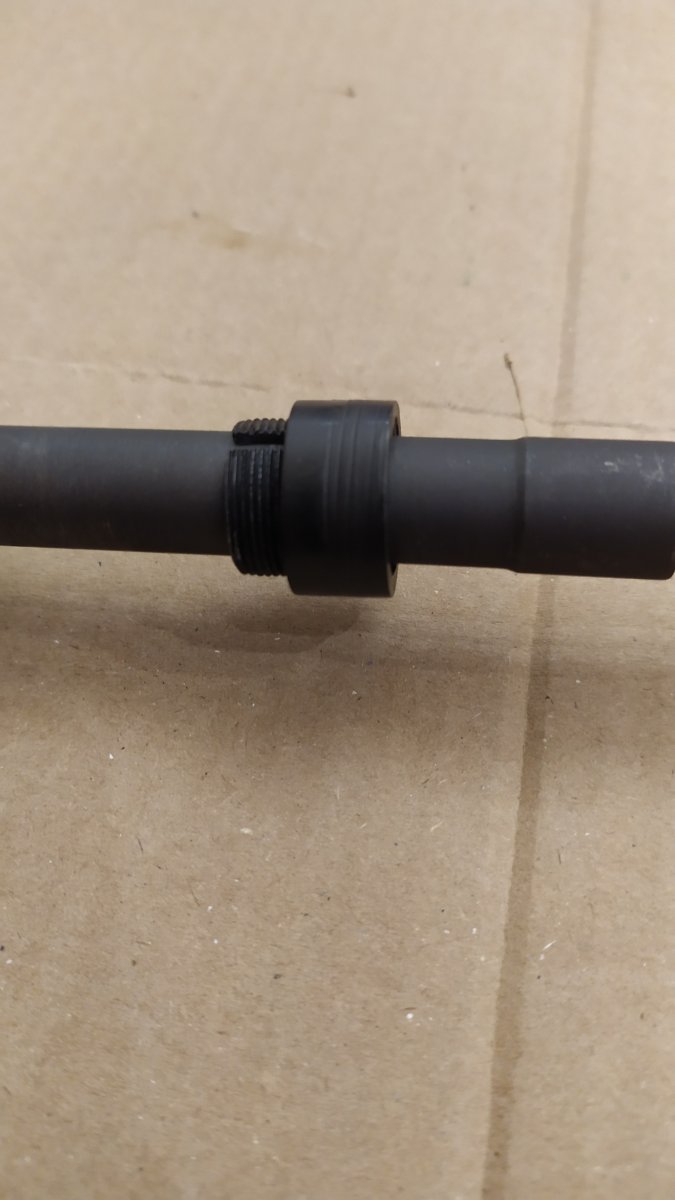

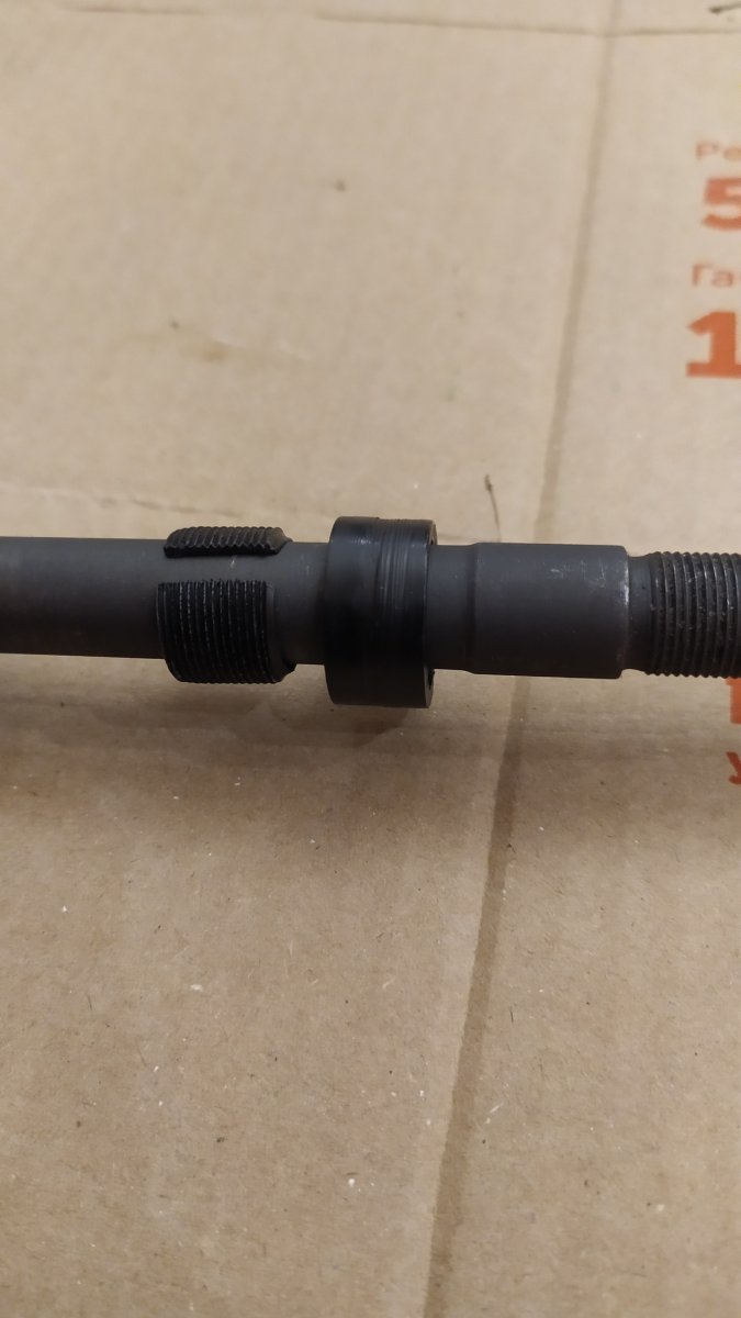

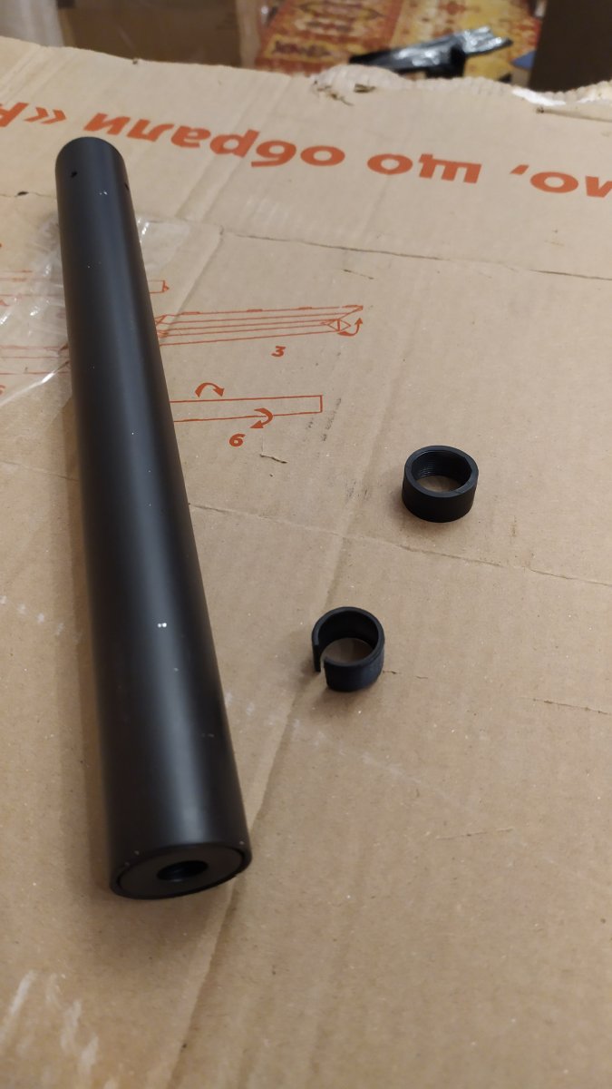

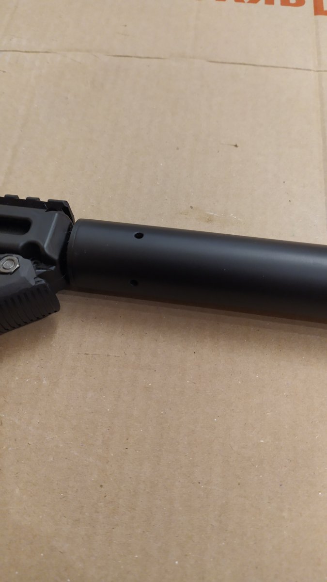

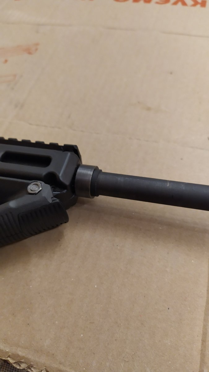

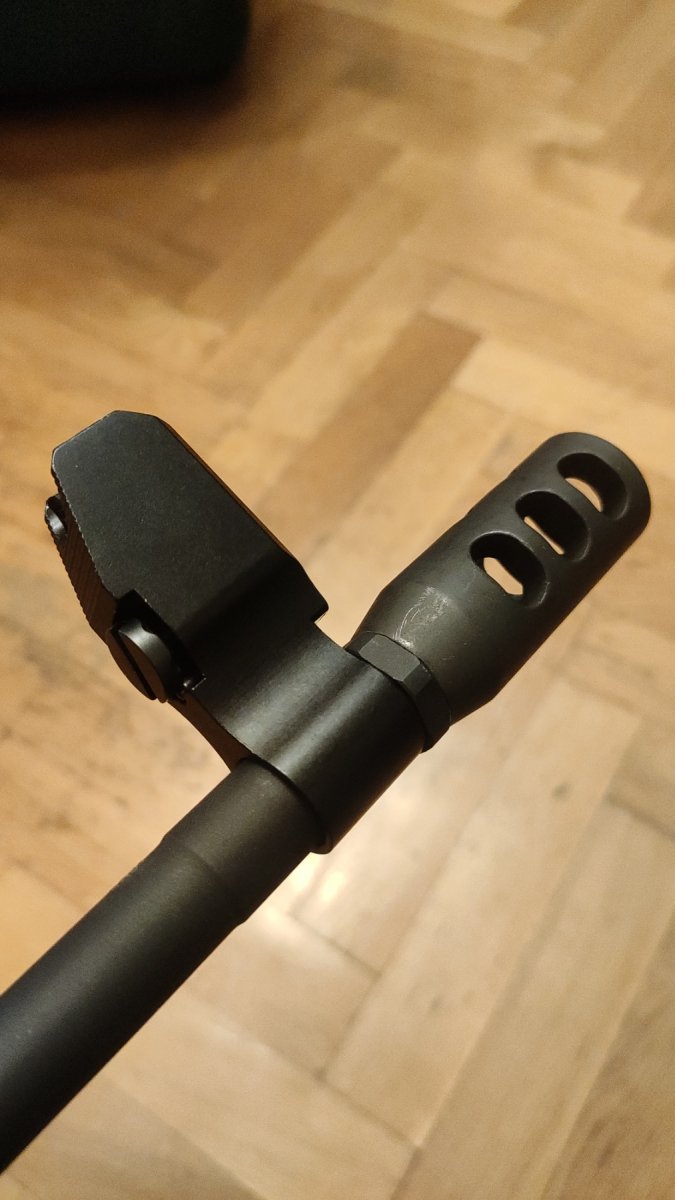

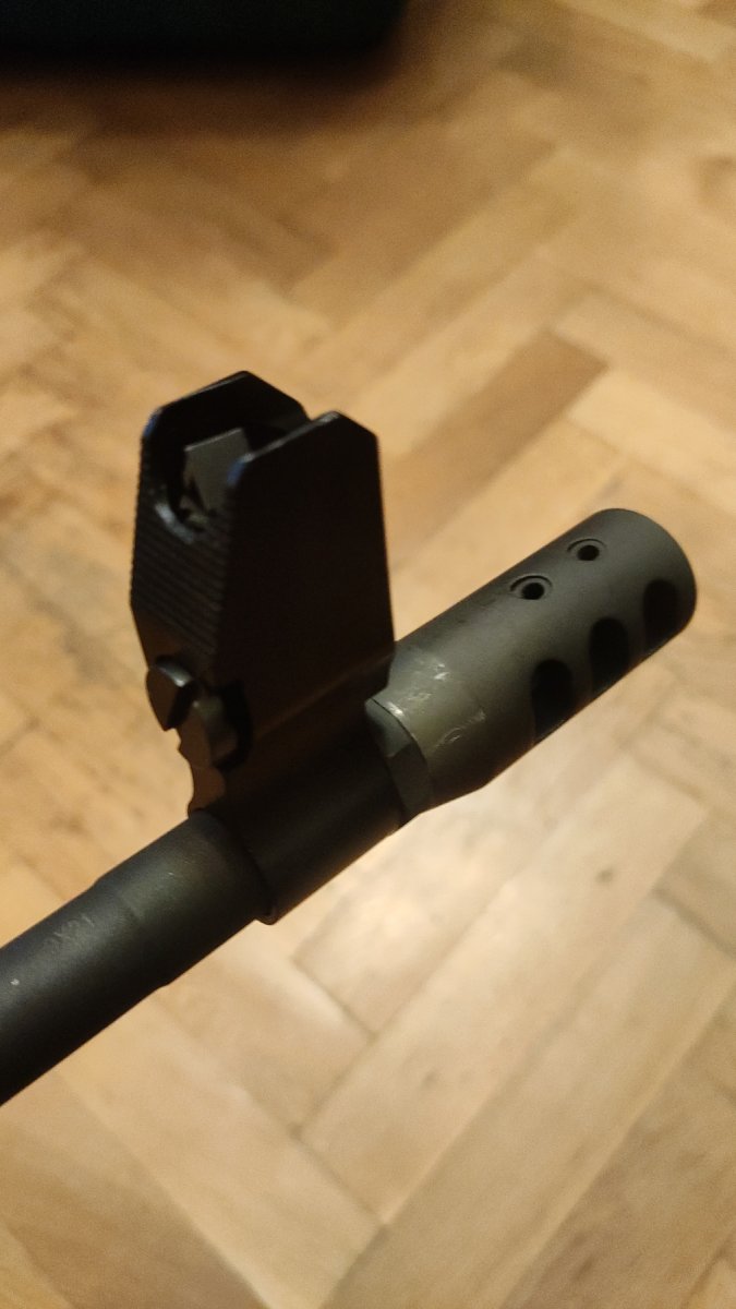

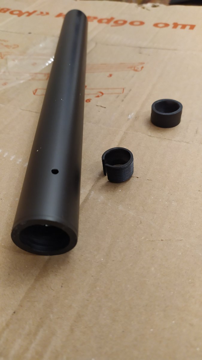

    Шановні власники саба 2000,залишається невикористаний один інтегрований глушник під келтек, він був протестований, але захотілось дещо коротшого, тому виготовлений інший, а цей може комусь буде цікавий. Загальна довжина 30 см, на ствол находить на 13 см, всередині 6-камерний фрезерований глушник від камрада Smtar, довжиною 18 см. Об'єм труби , який находить на ствол виконує функцію збільшеної первинної камери,, ефективно зменшуючи температуру газів, відповідноі їх тиск. На дозвукових практично чути лязг затвора. Кому цікаво , пишітьу приватні. На фото пояснення встановлення на келтек
  14. jecson62
    jecson62 Stabsgefreiter
    163
    винница
    jariccc нравится это.

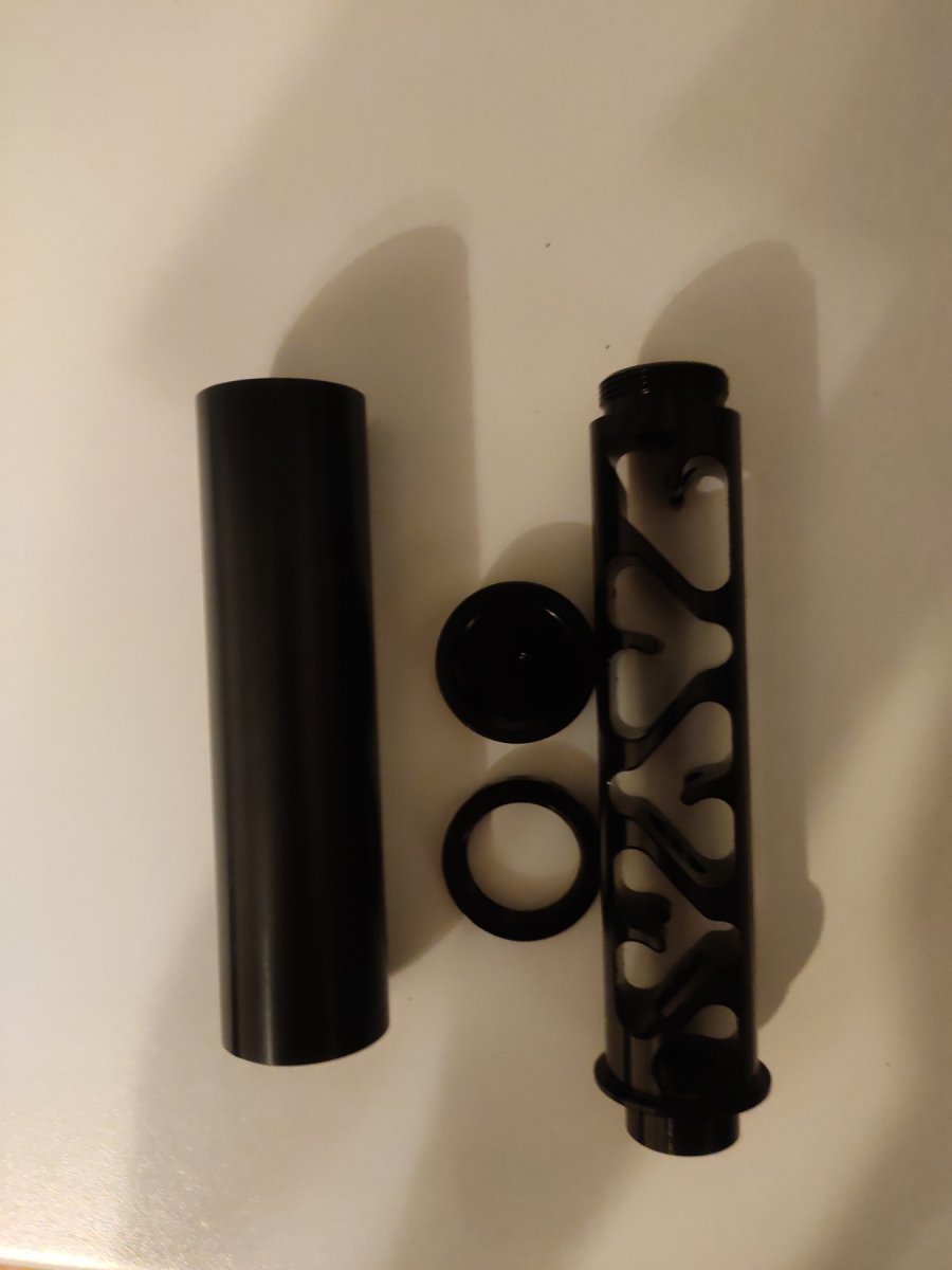

    [​IMG]6 дюймов 1/2-28 ловушка для растворителей автомобильные аксессуары для мотоциклов для NAPA4003WIX24003 растворитель для мотоцикла профессиональные запчасти Топливный фильтр одножильный[Скриншот заказа]
    $ 13.23 X1 с доставкой - али
    к сожалению товар они распродали за то время пока он ко мне ехал - и актуальную ссылку на моего продавана дать не смогу
    https://aliexpress.ru/item/4001207975134.html?spm=a2g2w.productlist.0.0.214a1c9b6cW7iu - вот похожее, но на 10 дюймов - главное резьбу нашу указать - я брал такую модель, но народ берет с чашками (это значительно дешевле), а я не захотел с рассверловкой париться - но в будущем наверное и с чашками закажу, доступ к токарному станку уже есть...
    банка кстати сегодня как раз и пришла - стрелять можно и из коробки - но выходное 13 мм - в комплекте крышечка с накерненным центром которая накручивается на выходное - теперь вот думаю какой оптимальный размер рассверливать...пока не понимаю влияет ли это на характеристики понижения звука (подозреваю что очень)...
    все получилось - спасибо еще раз :beer: - 10,2 мм - как Вы и говорили на токарном - при одетом на ствол, когда смотрю со стороны патронника, кроме ствола ничего не вижу - подозреваю, что это хорошо...единственное долго дремелем пришлось подгонять по виткам, чтоб правильно встал двумя маленькими дырочками вверх

    Мужики! Я догадываюсь, что спецов по глушителем не много, поэтому попробую немного прояснить эту тему. Сам немного пообщался с человеком который их изготавливает и присутствовал на испытаниях , где было несколько изделий разных фирм . Китайфильтров не было - только солидные...
    Первое - наш карабин полуавтоматический. К нему соответственно нужно газоразгруженный глушитель. Это такой , в котором выхлоп идёт не только через пульный выход, а ещё и через доп. отверстия в корпусе ( обычно на торце но бывают и на цилиндрической части ) .Сам глушитель получается двухконтурный . Вы спросите - зачем это надо ? В одноконтурных ( не газоразгруженных ) глушителях пороховые газы накапливаются как в ресивере. Для болтовых винтовок , в которых затвор закрыт на замок это не страшно. Но в нашем случае затвор автоматически отказывается назад ( для полуавтоматов с газовым поршнем типа ар или ак тоже самое) поэтому газы из ресивера , то есть глушителя , начинают идти в обратную сторону. Это так называемое явление овергаз . Усиленный выхлоп дыма и пламени из окна выброса гильзы и сильно закопченные механизмы ствольной коробки и магазина ещё не самое худшее ... При овергазе происходит усиление отдачи , что приводит к нарушению работы системы автоматики , а иногда и к заклиниванию оружия. Сам это видел. В нашем случае это ещё может быть чревато разрывом ствольной коробки ( помните , она пластиковая , и в Ютубе есть ролики как на 40 калибре их рвёт ). Отсюда вывод - нахиба воно нам надо ?
    Второе - что делать? Если сильно хочется поиграть с дешёвым китайфильтром то лучше рассверлить отверстие побольше и таким образом его газоразгрузить. Глушит хуже... Или купить нормальный - но это уже совсем другие деньги. Даже у китайцев нашёл пару правильных ( тоже сейчас исчезло) но цена не 9 а 140 - 200 баксов... Дальше решать вам....
