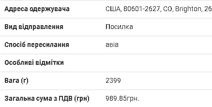

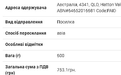

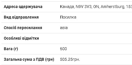

    На ну нафиг эти сказки :)
    Посылка стоит согласно тарифов относительно ее веса.
    Тарифы согласено почтовых зон.
    Ни о каких "100 долларов за любую посылку в штаты" речи не может быть.
    Лично отправляю каждый месяц несколько посылок за рубеж и пару десятков дрибпакетов.
    Через Укрпочту.
    Скрины из моего акка укрпочты надергал вам для ознакомления - там и вес, и сумма :) (это именно посылки, т.е. трекномер типа "CP...........UA" с тремя таможенными декларациями при оформлении)

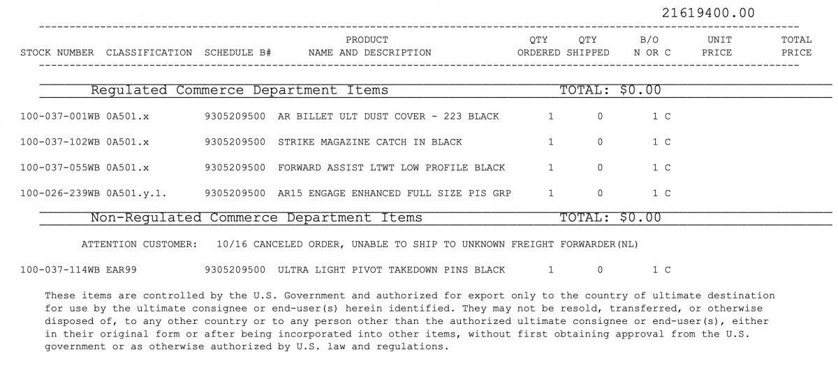

    Тут проблема не в том, что наша таможня не впустит, а в том что из США не выпустят :)

    Скорее всего все будет проще, перевозчик на моменте приема пометит товар как запрещенный к пересылке, сошлется на пункт своих размытых правил, а дальше вы либо оформляете возврат либо они через время его "утилизируют" самостоятельно. Попытки что-то объяснить дереву бесполезны. Я чуть выше писал, у меня такое было и с более безобидными вещами, то что даже прикрутить к оружию не получится ) Да и не только у меня.
