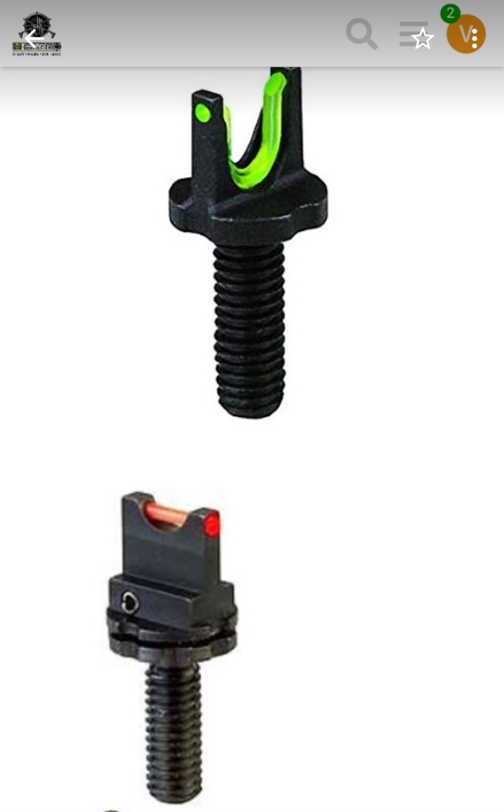

    Господа а кто то знает есть в продаже механические светонакопительные прицельные на килтек? И если да то где? Спасибо.
    Большой Макс подобається це.
  6. 007 Стрелок
    007 Стрелок Stabsfeldwebel
    734
    У Черного моря.
    Родных светонакопительных нет, мушка светонакопительная АРочная должна подойти, возможно подпружиненый пин надо будет подогнать.
    Можно для попробовать родные подкрасить "Светлячком" - светоотражающей краской для поплвков.

    https://aliexpress.ru/item/40000246...867938&spm=a2g39.orderlist.0.0.1e554aa6nTRwhG
    заказал тут - жду доставку

    Найдешевше ця модель тут http://tacticamp.ua/celiki-i-muschk...a-muschka-hiviz-ar-15-front-sight-ar2008.html
    Влад Борисович казав що Кел-Теківський стопор мушки треба підгоняти до неї.

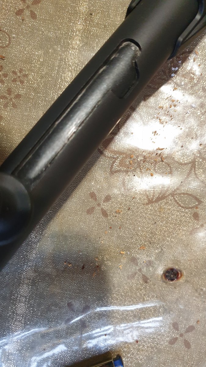

    Сразу пришлось заняться напилингом... Совет всем новым и будущим владельцам - если хотите чтобы затворная группа дольше сохранила воронение и мягче работала - даже при покупке не передёргивайте затвор , а прийдя домой разберите и пройдите по всем вырезам в трубе затвора с внутренней стороны снимите фаски... для этого пойдёт надфиль или дремель с резиновым камушком, или просто мелкая наждачка . На заводе этого не делают, а после резки остаются острые кромки, которые здорово царапают покрытие... Да и пин в прикладе стал гораздо лучше заходить. 16415422848416678582105238024851.jpg На фото результат отстрела и нескольких передёргиваний затвора... В магазине на витрине затвор вообще уже белый...

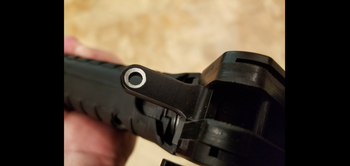

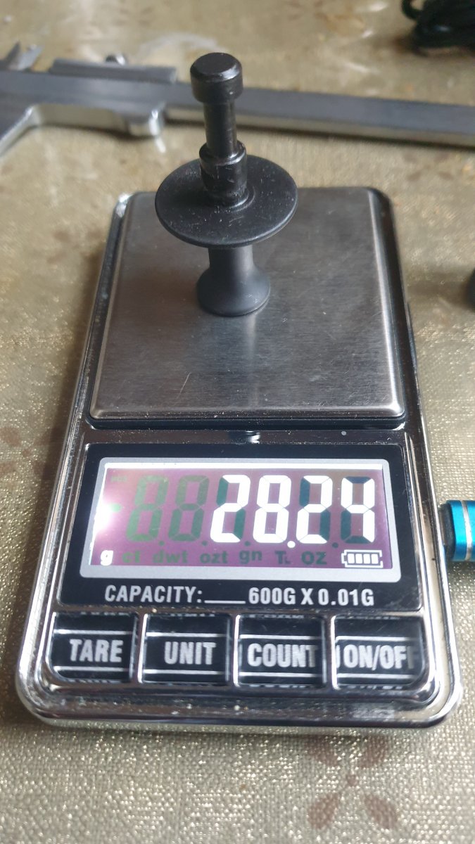

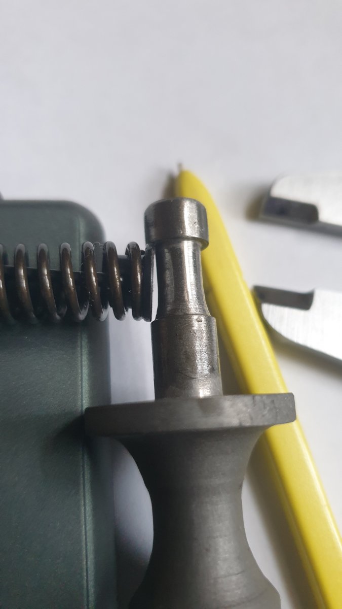

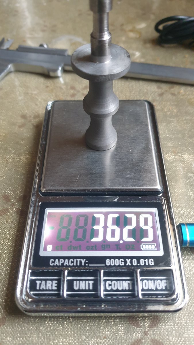

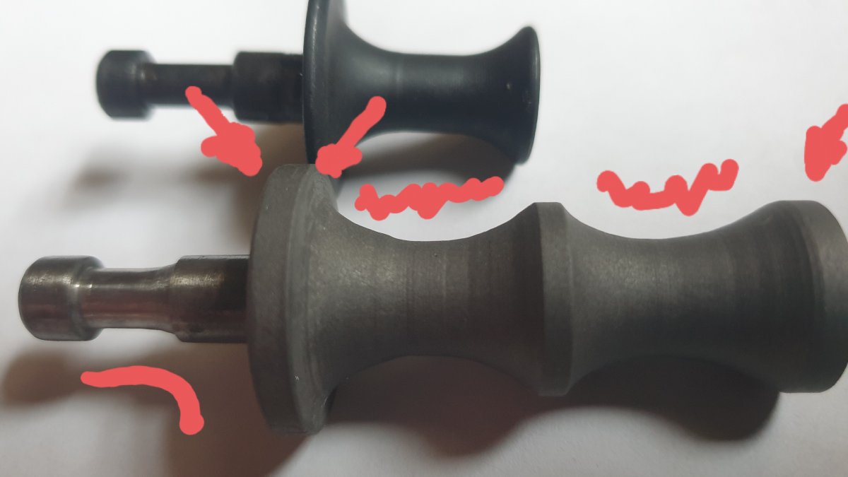

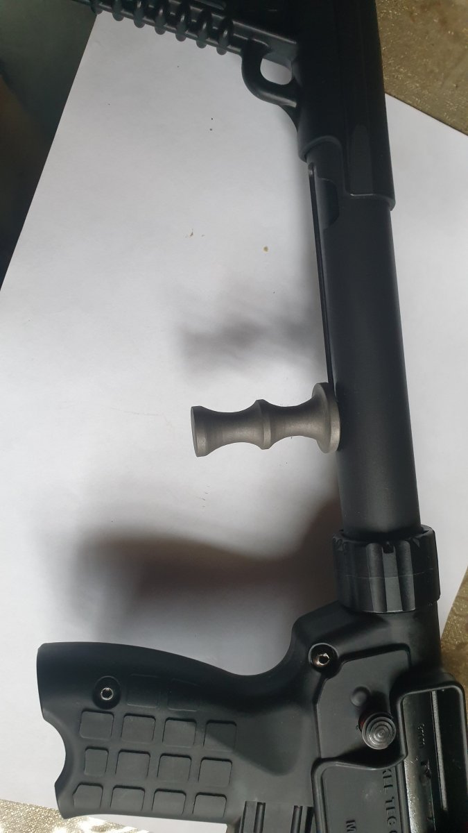

    Приехала сегодня увеличенная титановая ручка взвода от забаненой на форуме компании ( тихон ) . 20220111_123115.jpg о хорошем - действительно удобная! Цена в разы меньше фирменного тюнинга. Всё... технические характеристики 20220111_121828.jpg 20220111_121816.jpg А дальше трэш... токарная обработка на уровне ученика ! Фаски нигде не сняты . Острые кромки неприятно врезается в руку. Поверхность под пальцы горбатая ( ни на что не влияет, просто не красиво) и диаметры шеек на 0.5 мм разные... 20220111_122252.jpg
    Вишинка на тортик - паз под пружину ! Мало того, что он делался покрошенным резцом , поэтому кривой , так ещё и на 0.5 мм уже чем надо ! Пружина в паз естественно не садится! 20220111_122636.jpg
    Вобщем-то воспринимается как заготовка под изделие... Будет подвергнута дальнейшему тяжёлому напилингу .... питаю надежду ,что после 100 выстрелов не отвалится.

    Пол года такую юзаю. Как светонакопительная - почти никакая. Еще и при пристрелке оказалось что светонакопителем наружу выкрутить пришлось. Но треугольник с нижней прорезью удобнее в прицеливании.

    Потому и цена низкая. Квалифицированные токаря дорого стоят. И работают не за гривны, а за ойро €.;) На высокоточном оборудовании, обеспечивающем соблюдение высоких допусков.
    За отзыв спасибо! Сам собирался покупать у них такую. Но сомневался. Теперь, благодаря Вам, передумал. Продолжу поиски квалифицированных токарей за ойро у себя.;)
    Кстати, у тихоновского варианта паз под пружину, кроме недостаточной длины, еще и кривой профиль имеет и кривую подрезку торцов!!!:mad:

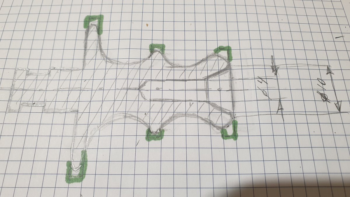

    Может мне так повезло с этим пазом... но для меня это не смертельно. Есть на чём исправить. А вообще с " Тихон " можно работать, и покупать можно. Я поговорил с менеджером по поводу всей " красоты " без проблем предложили поменять на другой с нормальным пазом. Причём пересылка за их счёт. Поизвинялись. Человеческий фактор никто не отменял. Отправлять не стал , всё равно хочу допилить по своему - ещё облегчить. Чертёж чуть позже выложу. Кстати его же отправлю " Тихон " . Говорят может тоже так делать начнут... А вообще без доступа к станкам альтернативы нет. Да и допилить без извращений можно с помощью дрели и наждачки. Если есть в дополнение дремель, то ещё быстрее и красивее... просто всегда хочется за дёшево и лучше чем мировые бреды... но разница простая 750 против 2800 в "Ствол" решать каждому самому. Или купить титан ( а он ой как красиво стоит и не понятно какой марки брать чтобы после 2 выстрелов из одной ручки не получилось две ) потом найти токаря с правильными руками и возможностью изготовить то что вам хочется, заплатить... и я не уверен что получится дешевле и качественно. Лучше отпишитесь владельцы у кого такие ручки уже стоят - сколько выстрелов уже пережили ?

    Хотите ручку полую внутри сделать и вместо проточки под пружину лыску сделать, чтобы ручка не крутилась?

    20220111_182732.jpg эскиз ручки после доработки. Зелёный это то что будет спиливатся с " Тихон " плюс сверление полости внутри и общая полировка и заглаживание фасок. Лыску чтобы не крутилась пока не вижу смысла делать. А насчёт допилить и извращений - так любой тюнинг это и есть

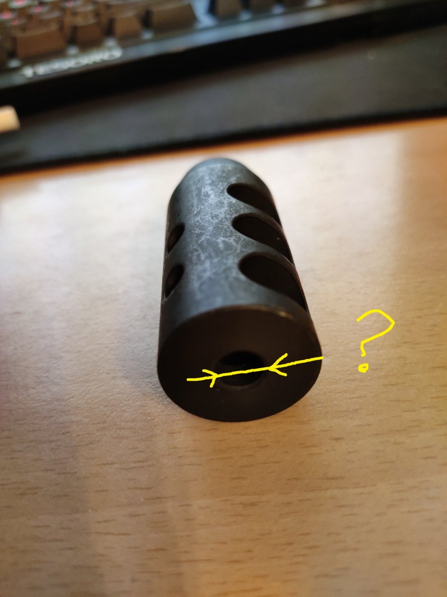

    Приехала сегодня - с Вашими выводами полностью согласен - в общем лучше чем заводская, но хуже чем хотелось бы:D

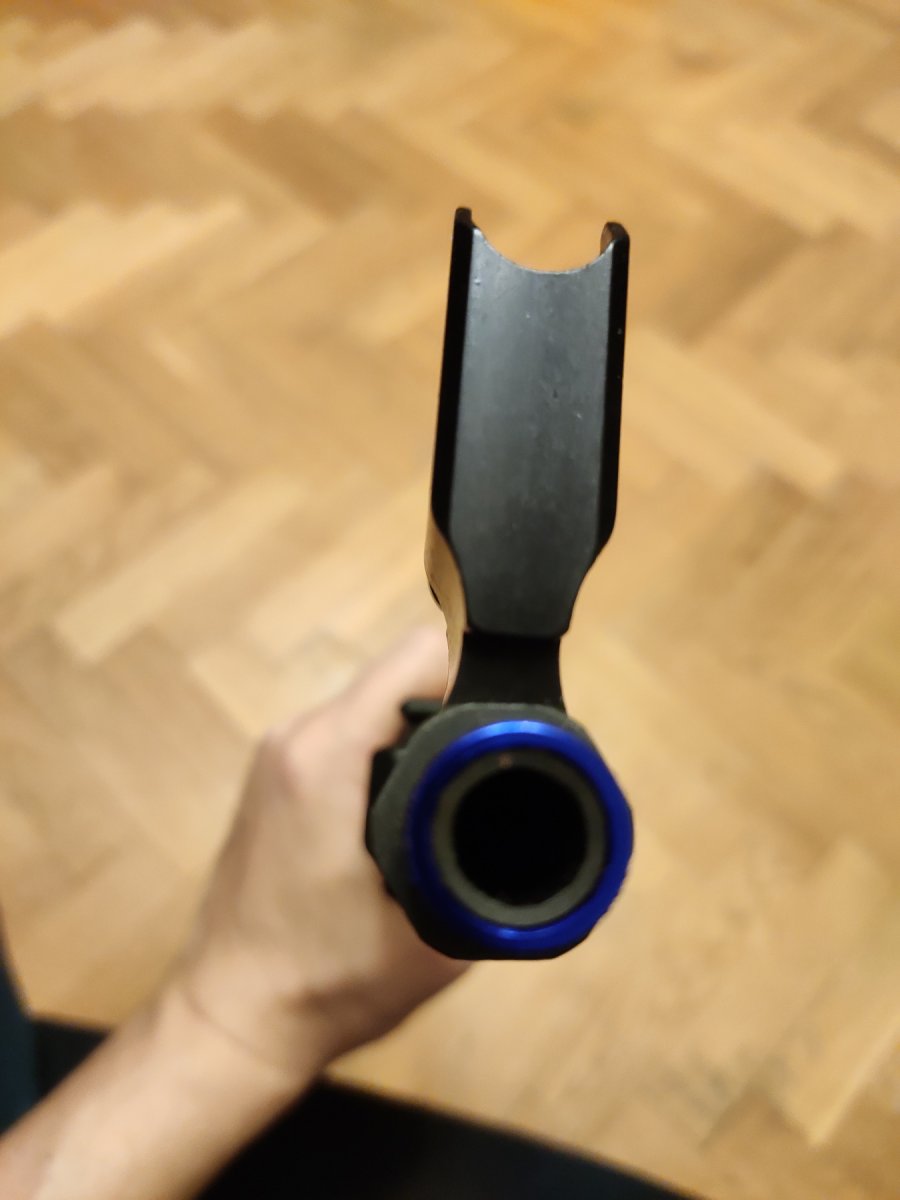

    Подскажите какой диаметр выходного отверстия должен быть на ДТК для нашего калибра?
    а то у меня он что-то около 7 мм:eek:
    может чего продавец перепутал

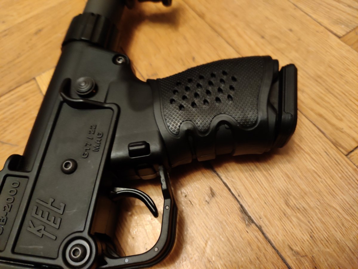

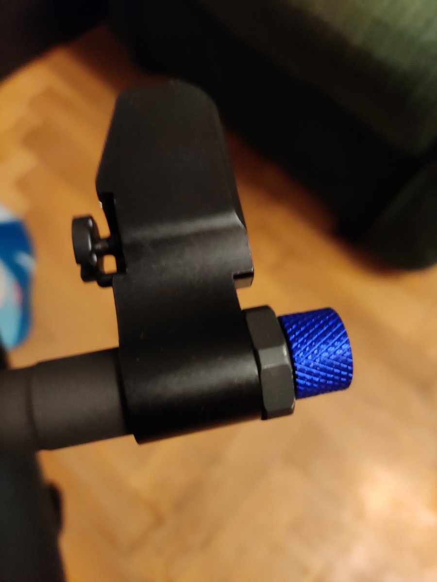

    пришла китайская резиновая накладка - доволен - но не всем подойдет - достаточно ощутимо утолщает ручку - у меня рука большая, а многим может и не понравиться
    накрутка на дульную резьбу возле мушки отлично подошла

    Отверстие в дульнике минимум 9.5 мм и до 10.5 мм.
