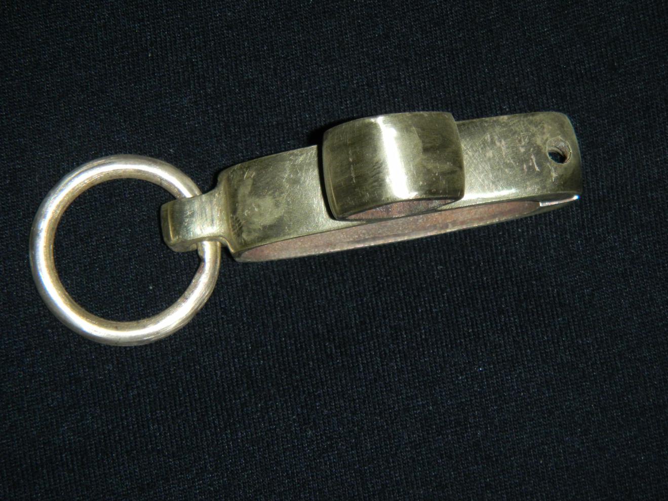

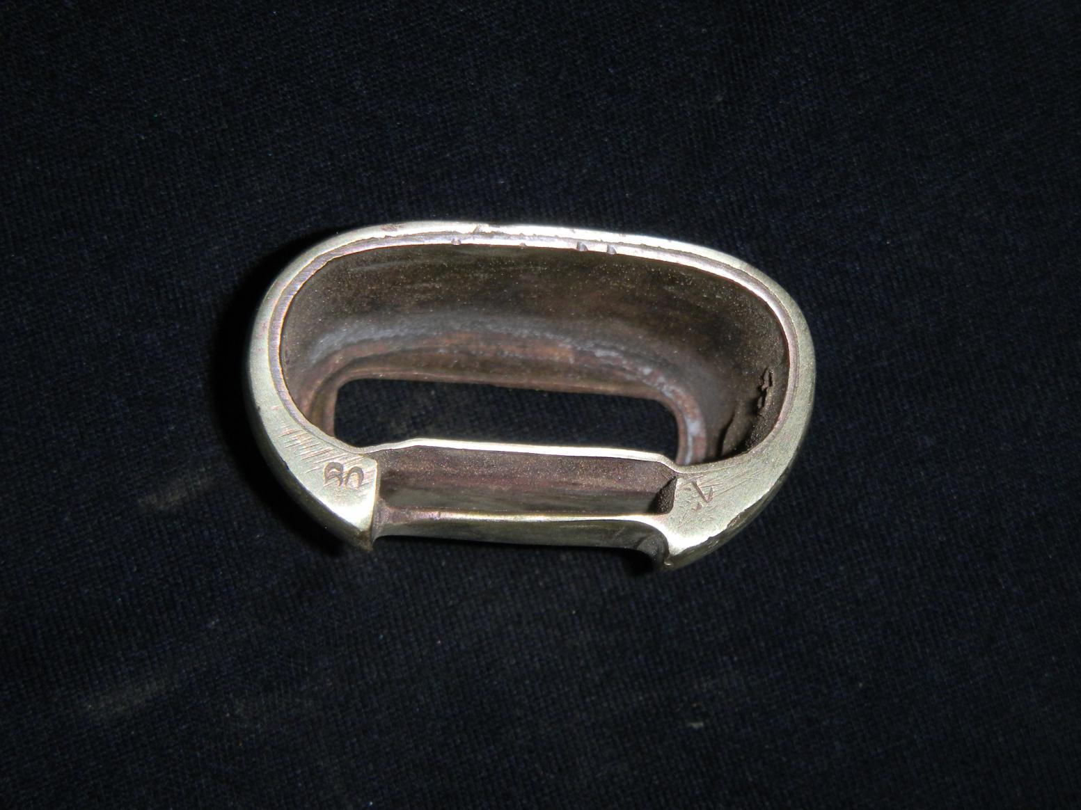

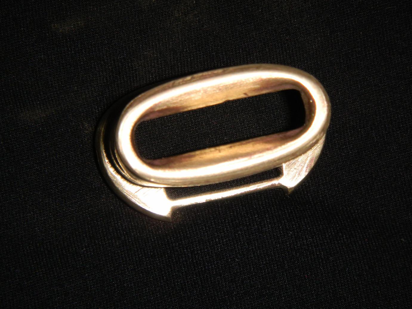

    Доброго времени суток! Забрал фотик с ремонта и хочу продемонстрировать результат труда по очистке. Начну с устья:
  13. рубака
    рубака Stabsgefreiter
    568
    Україна, Львів

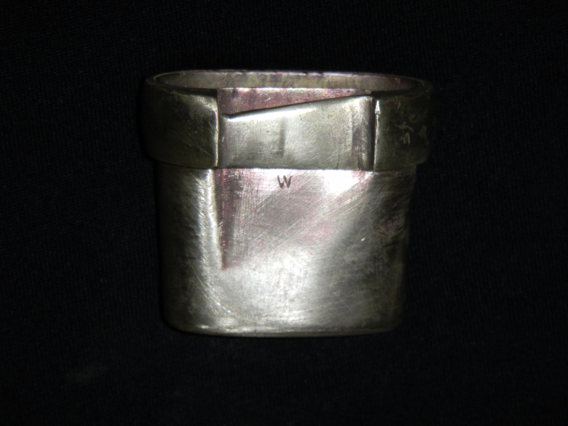

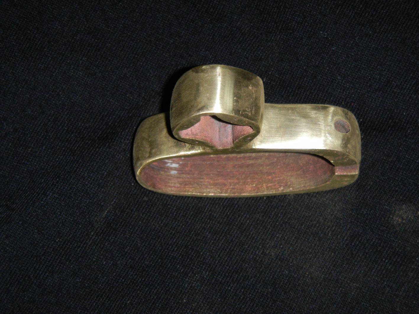

    С внутренней стороны под крепежем подвеса осталось немного красноты, но там очень неудобно шкурить, да и к тому-же оно под ремешком и не видно будет. Дальше первый обжим:
  14. рубака
    568
    Україна, Львів

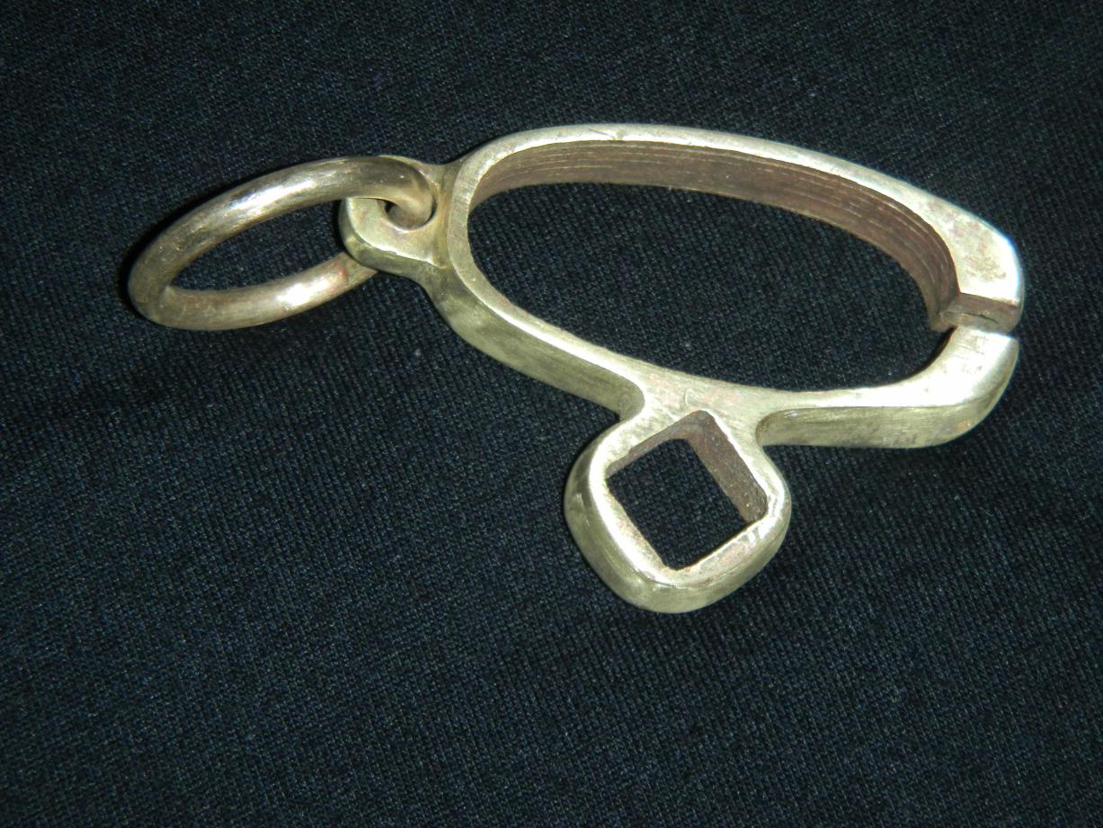

    Дальше обжим с кольцом.

    робота еще не закончена, нужно убрать царапини на детялях, очень сильно кидается в глаза после наждачной бумаги, попробуйте нождачкой нульовкой, № 1500 до 2000
    и войлочний круг и паста ГОИ...

    Тут наоборот советуют, что не надо чистить на войлочном круге и с пастой. А царапины только на фотографиях видны. Я их сам только на фотках увидел. В руках они не заметны и блестят как-то даже неестественно, как новодельные. Но мелкой наждачкой я все-же пройдусь, чтобы их убрать, а то действительно грубая работа.

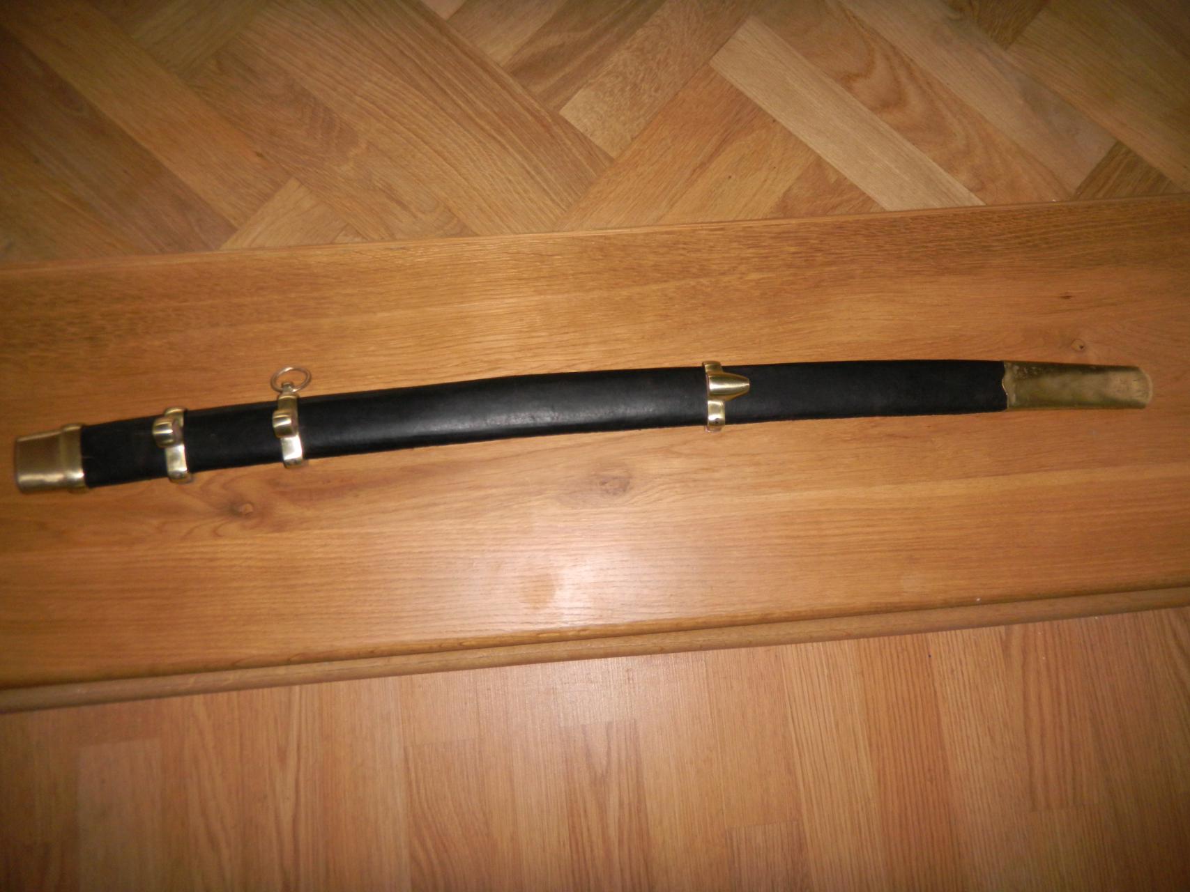

    Все в сборе
  19. рубака
    568
    Україна, Львів
    Ножны новодельные, но обтянуты кожей и с настоящей фурнитурой - смотрятся очень ничего.

    Да все нормально у Вас с ножнами получилось, а говорить сейчас о том, что нужно было делать, а что нет, уже не имеет смысла.
    Со временем бронза потемнеет. Но если хотите затемнить, то купите в аптеке серной мази от чесотки и нанесите ее на латунные части - бронза сразу же потемнеет до темно-серого цвета. Подержите так несколько дней, а потом оботрите ветошью.
    Вот посмотрите в теме: http://reibert.info/forum/showthread.php?t=196725
    что получилось с латунными заклепками после серной мази - если хотите такой результат, действуйте смело, а нет, то я уже прикреплял фото рукояти сабли потемневшей спустя года полтора-два после "блеска котячьх яиц".

    А нет смысла их темнить. Рукоять на шашке тоже светлая, хотя ее никто никогда не чистил. Я даже припускал (не могу найти где где вычитал), что они покрыты тонким слоем золота, но на Форуме это опровергли. Через короткое время детали станут одного (или почти одного) цвета. С уважением.
