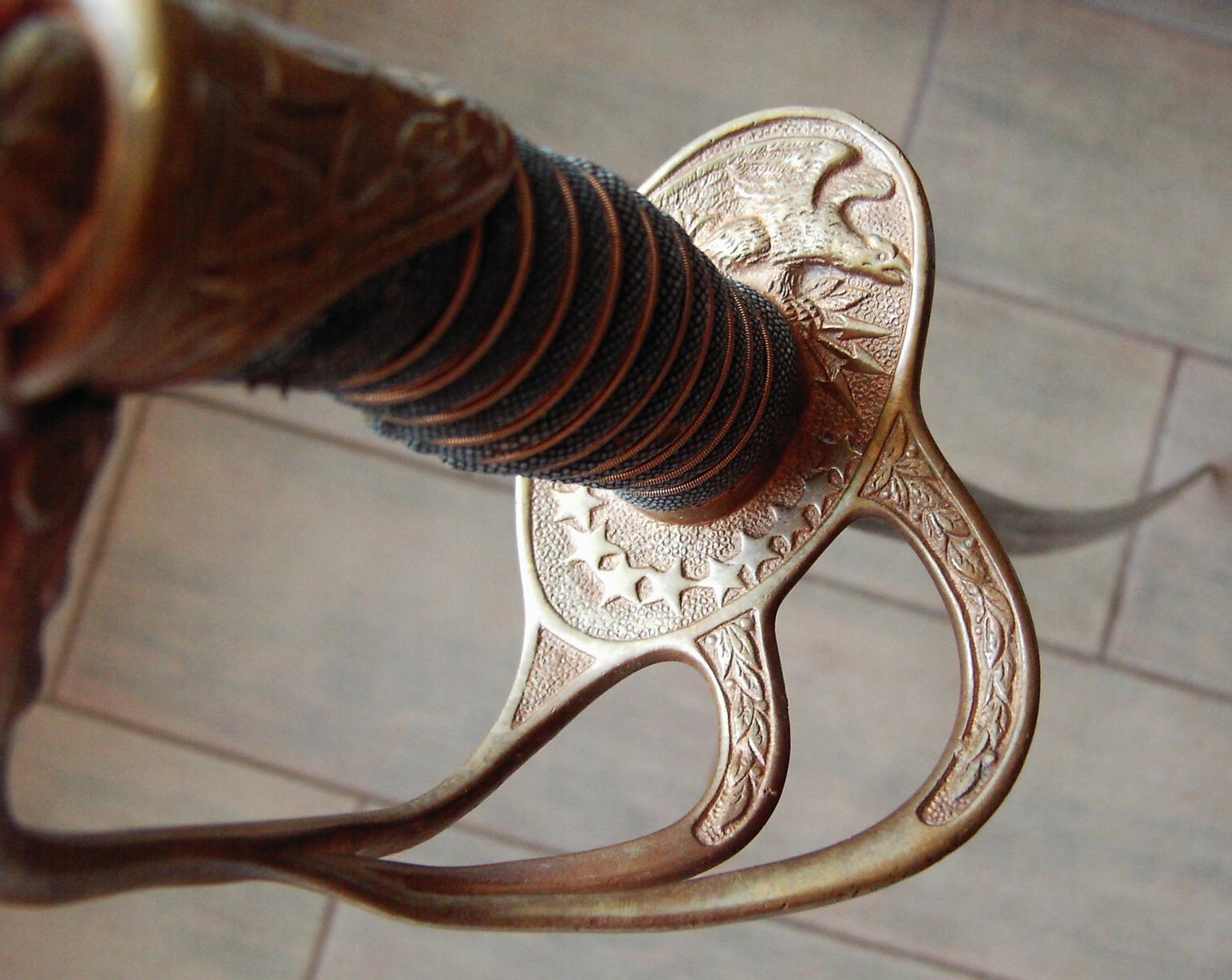

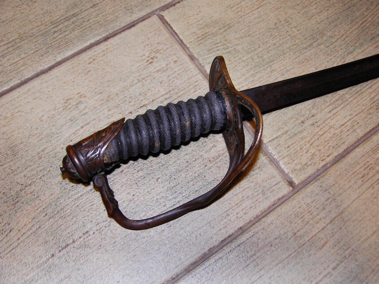

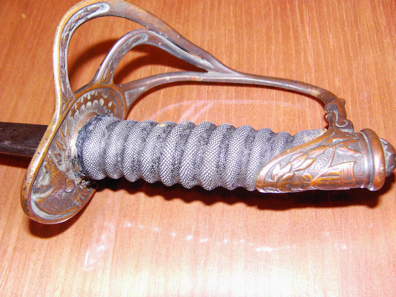

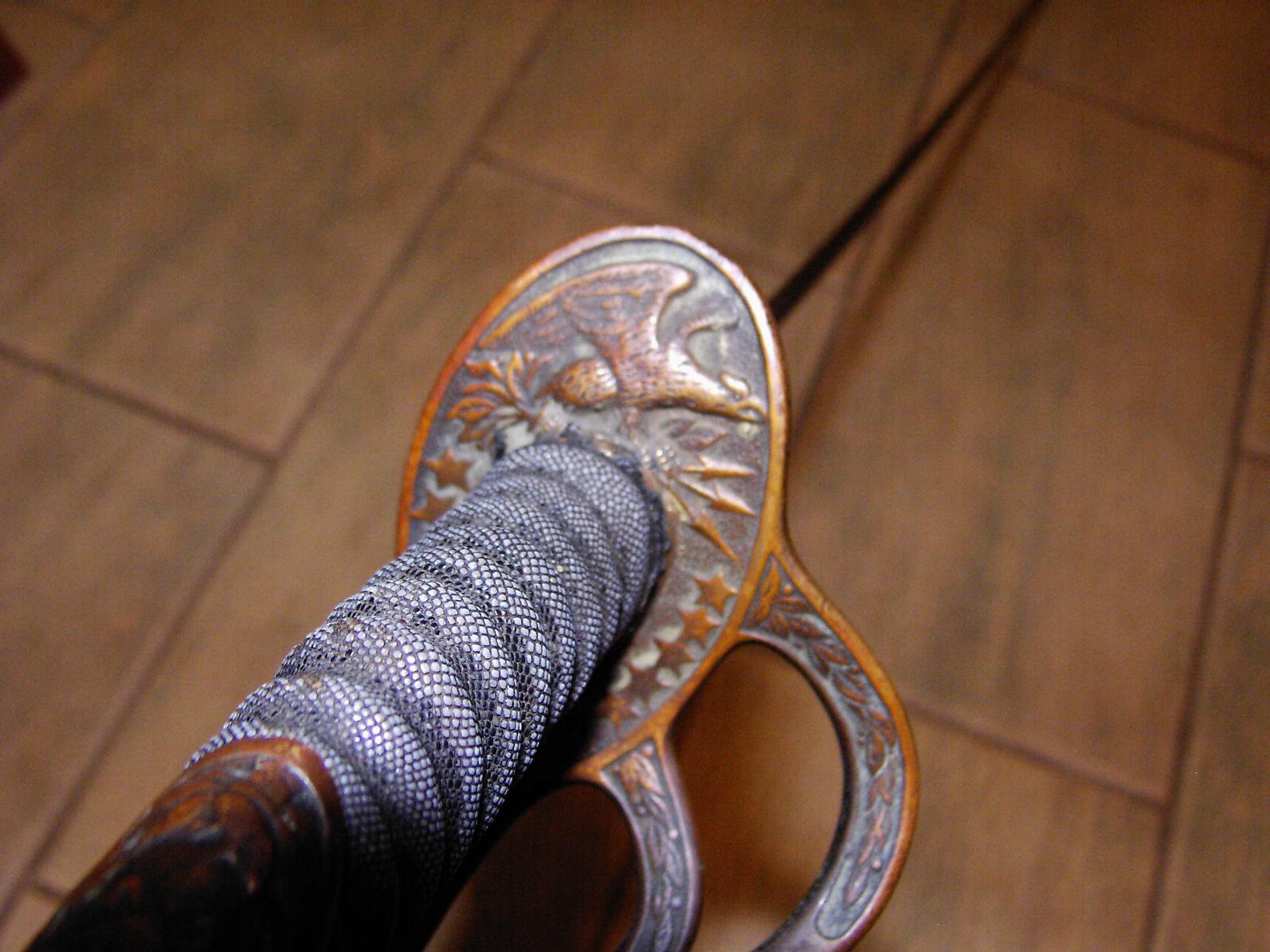

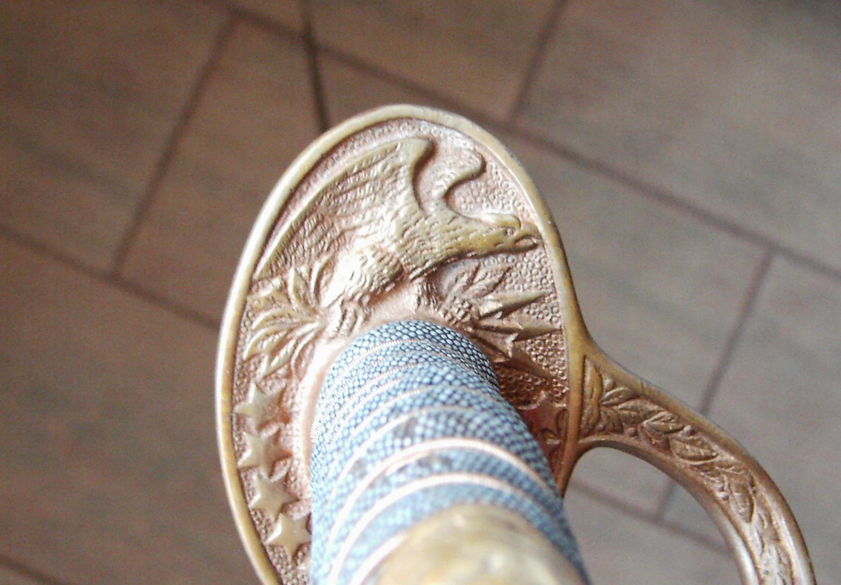

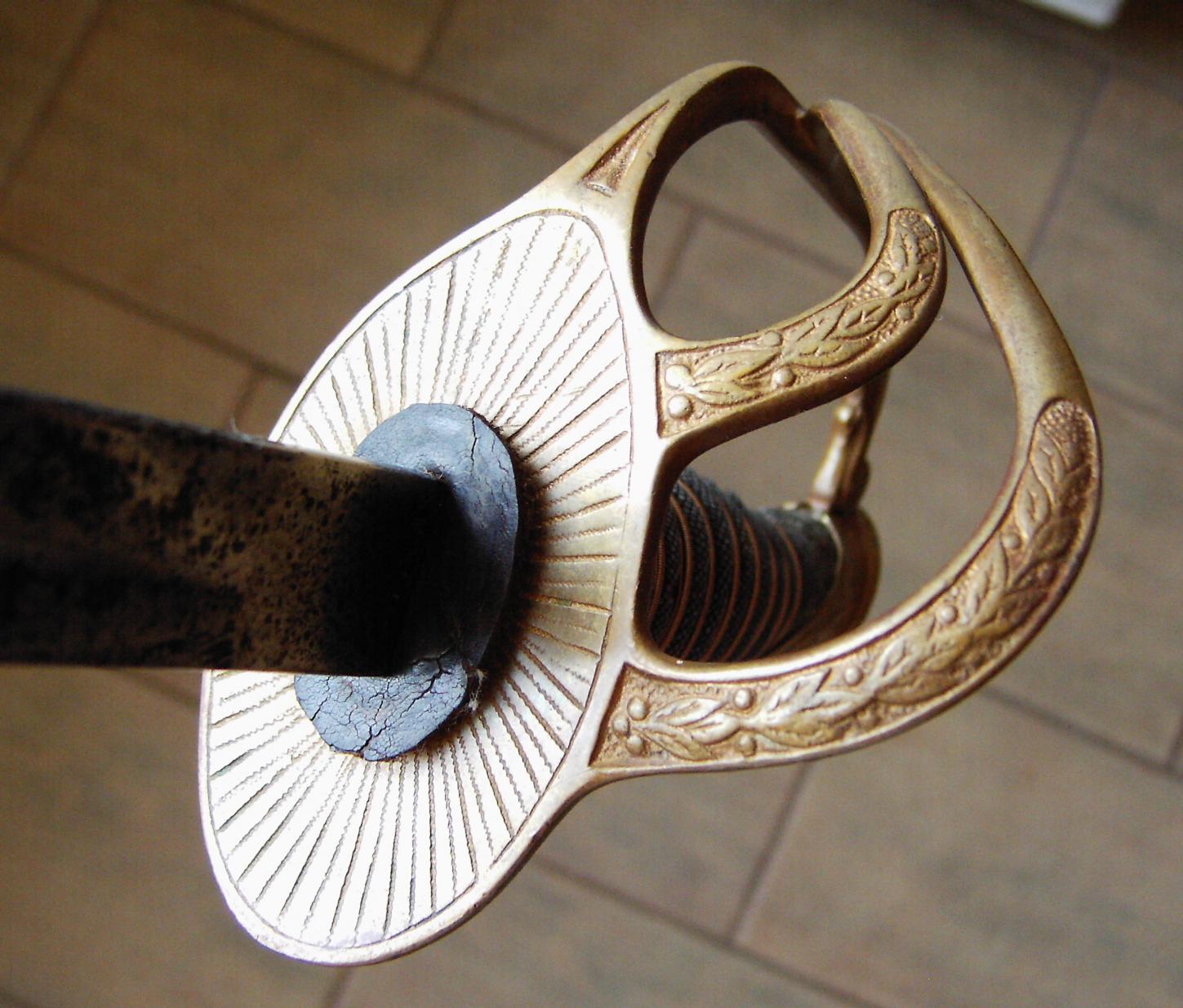

    Терпение мой друг и еще раз терпение. Нужно не раз замачивать в асидоле и чистить минимум раз 8, а то и10.
    Вот посмотрите мою старую тему (в части применения асидола), только камрады, не начинайте старую песню, что такой девайс загублен - в теме все написано.
    http://reibert.info/forum/showthread.php?t=115374
    Вот еще пример - хотя если бы я занимался реставрацией этой сабли сейчас, то постарался бы поступить несколько иначе, - но отрицательный опыт, тоже полезный опыт.
    Кавалерийская сабля США обр. 1872 г. - поскольку рукоять была раздолбана и болталась, пришлось ее разобрать, и при работах местами старая патина обтерлась до блеска - я счистил ее всю асидолом - вот результат - первые три фото, то что было, еще фото, то что стало - правда сейчас рукоять уже изрядно потемнела, но такой красной патины уже не вернуть.:(

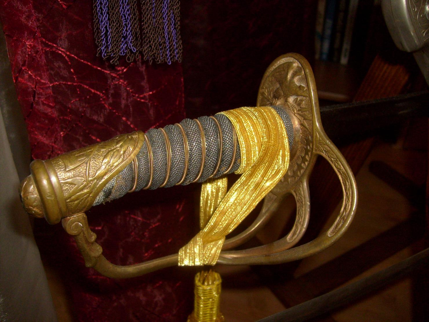

    Вот как мой предмет выглядит сейчас, прошло года полтора-два после реставрации.

    Да я ни чем не покрывал - после чистки бронза сама по себе потемнела окисляясь на воздухе. На фото если и виден какой то блеск, то это естественный блеск,безо всякого лака.
