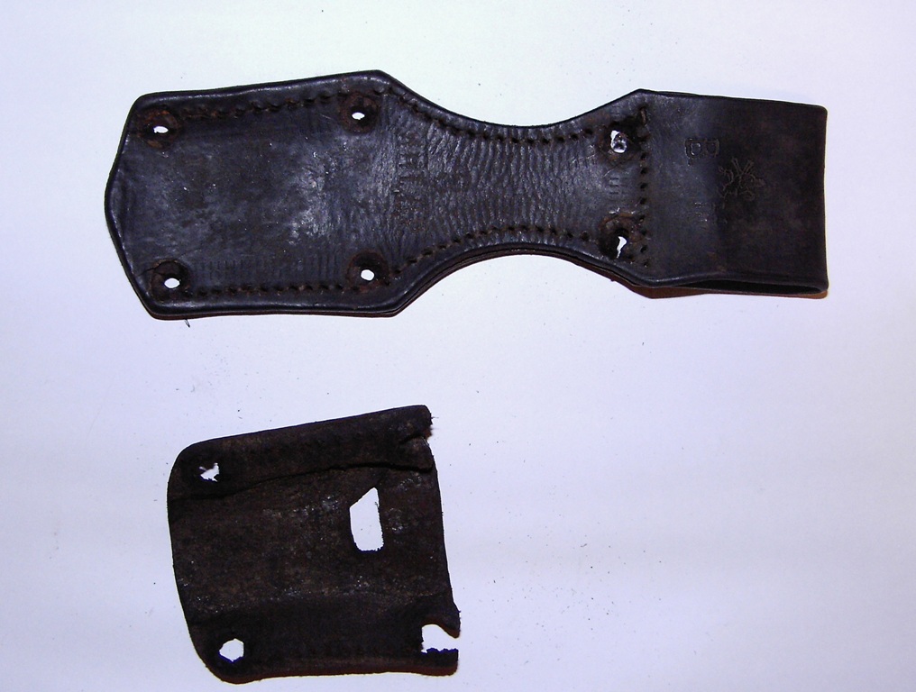

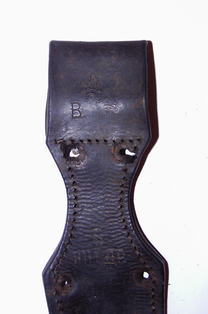

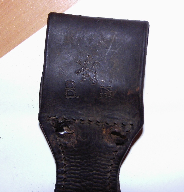

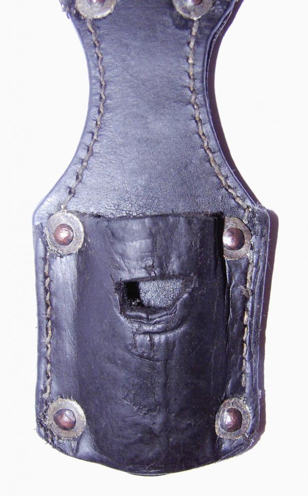

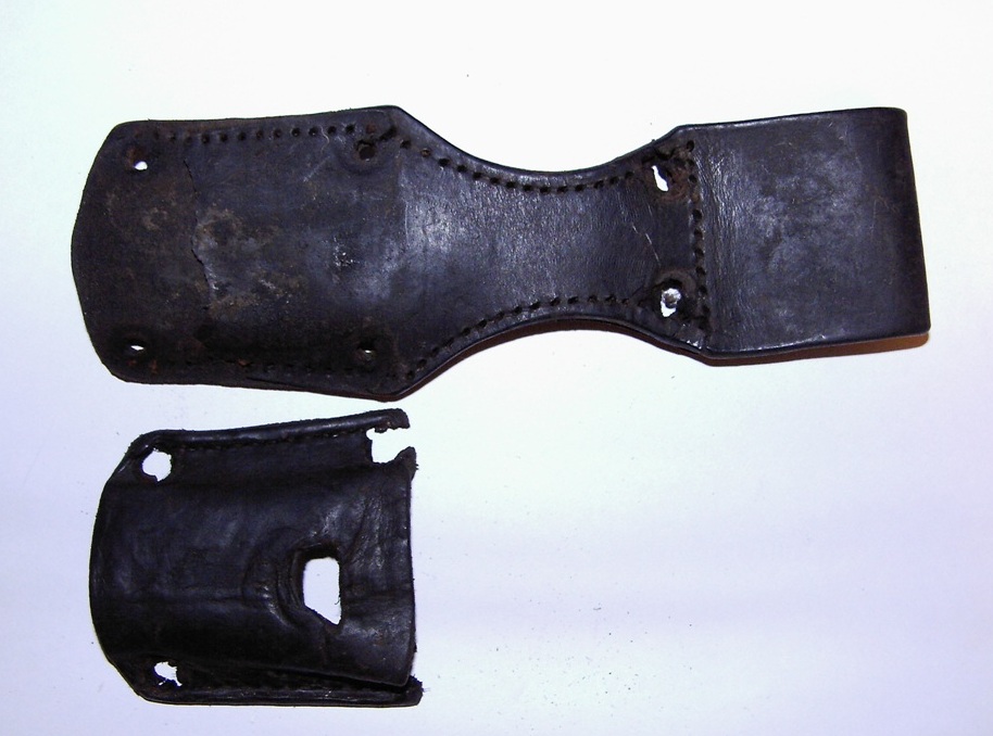

    Решил выложить фото своего опыта реставрации болгарской жабы к штык-ножу к винтовке манлихера обр. 1895 г.
    Эта жаба досталась мне в довесок с ножнами к штыку.
    Состояние ее было удручающее, хотя по сравнению с копанными жабами наверное много лучше. Выкидывать подвес было жалко и решил попробовать вернуть его к жизни.
    Металлические заклепки полностью выгнили и кожа в месте их нахождения сдала деревянной с частичным выкрашиванием. Сама же кожа была как старый толстый картон или подметка от старых ботинок - тоже в общем то деревянная. Подвес практически не гнулся.
    Я первым делом удалил остатки сгнивших ниток и остатки ржавчины от заклепок и замочил подвес в растворе водки с глицерином (на бутылку водки полтора 25 мг бутылька глицерина), замачивал два дня, периодически разминая кожу. Потом сделал навар коры дуба (без каких либо пропорций - примерно в грамм 300 кипящей воды бросил пару жмень коры дуба из аптечной упаковки и прокипятил примерно 15 мин.). Замачивал в таком наваре кожу так же два дня периодически разминая.
    Потом положил части подвеса между двух обрезков ламинатного паркета и стянул бечевкой - так подвес пролежал до высыхания кожи.
    Потом взял аптечный крем для рук с ланолином и стал втирать его в кожу подвеса, разминая кожу. В итоге кожа стала мягкой, но я переборщил крема и он выделялся при нажатии на кожу даже спустя месяца два-три. Я раз на пять протер кожу ватным тампоном, смоченным в спирте и эта проблема была принципе решена.
    Далее я прошил подвес шилом по старым шовным дырам льняной бечевкой для сшивания бумаги (купил в канцелярском магазине).
    Нужно сказать, что в месте нахождения сгнивших заклепок кожа при всей проделанной работе по выкрашивалась мелкими твердыми крупинками и образовались дыры.
    При сшивании я сделал в месте соединения двух половин подвеса кожаные прокладки (взял кожу от старого женского плаща), а потом с помощью момента вклеил в дыры кожаные кусочки потолще, что бы не было "ям" в месте вхождения заклепок.
    Поскольку отверстия в коже от "родных" заклепок до выкрашивая сгнившей кожи были диаметром 3.5 мм. я взял медный стержень аналогичного диаметра, вырезал из латунной пластины (медной нужной толщины не нашел) шайбы, диаметром, совпадавшим с отпечатками старых шайб и заклепал подвес по старым дырам. Вклеенные кусочки кожи не дали провалиться шайбам в месте выгнивших дыр. (железный стержень и шайбы не брал потому, что расклепать железо такого диаметра без нагрева проблематично, учитывая состояние кожи в месте расклепа)
    Заклепки с шайбами обмазал серной мазью и спустя пару часов ее стер.
    Вот такая вот история - что получилось судите сами.
    На прикрепленных фото - какой был подвес перед реставрацией.

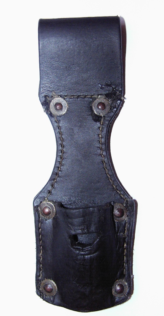

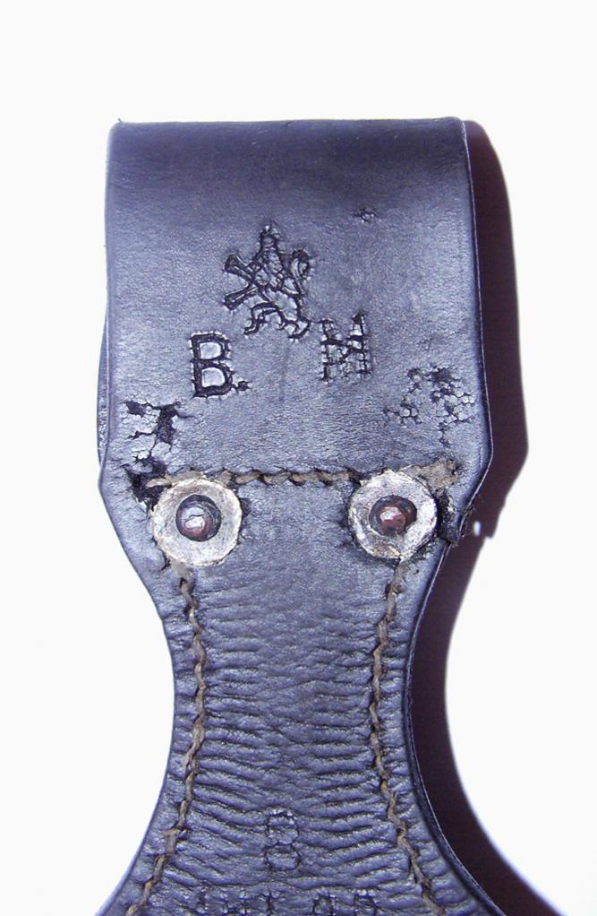

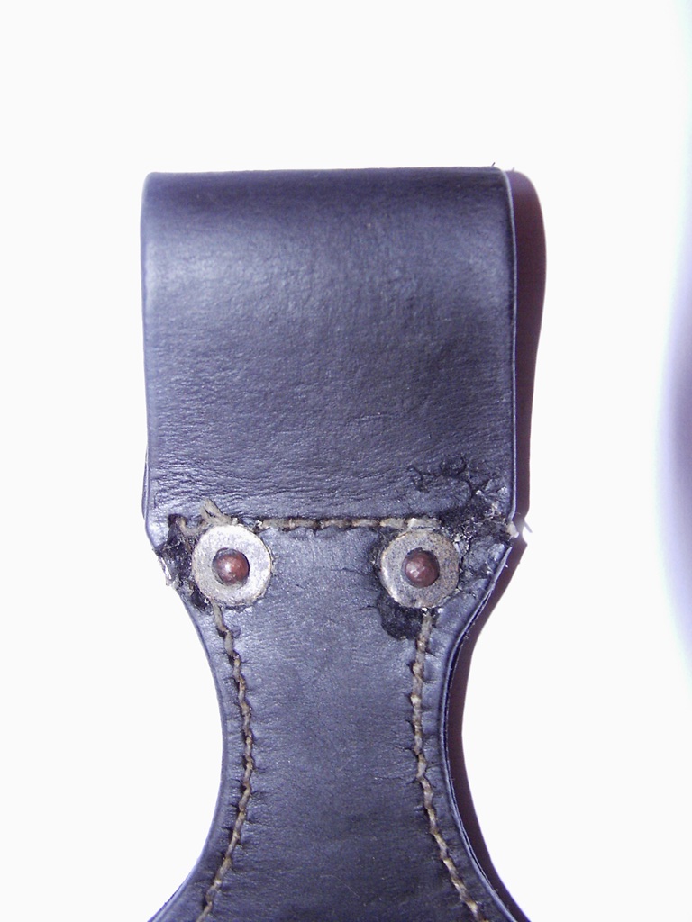

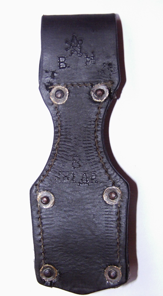

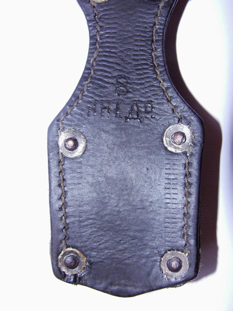

    Вот что получилось после реставрации.

    Отличная работа! Шов получился хороший и аккуратный - на копаных так выходит не всегда т.к. перегородки между отверстиями нередко перегнивают. Немного недоработано место верхне-правой заклепки - думаю имело смысл слегка поднапрячься. Насчет смены материала заклепок - я откровенно не очень согласен, т.к. предпочитаю максимальную аутентичность и в конструкции и в материалах, но с учетом оговоренных мастером условий - смотрится вполне реалистично!
  5. sacho
    sacho Feldwebel
    849
    Мой адрес Советский Союз.
    Да, верхний правый угол под заклепкой выглядит не очень, но честно я не знал, что с ним сделать. Если бы вклеить кожу так же и в эти утраты, то было бы видно не совпадение материалов и я решил оставить так.
