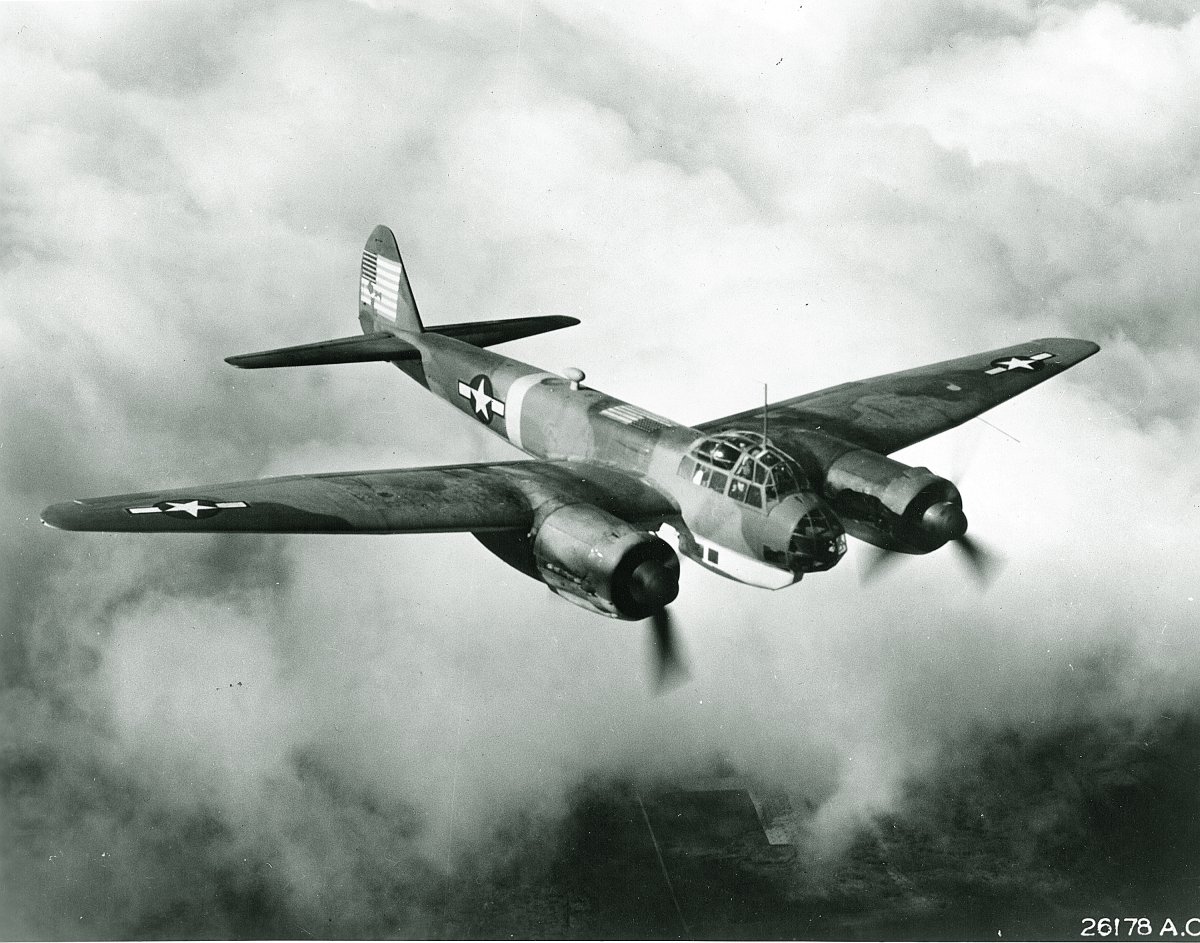

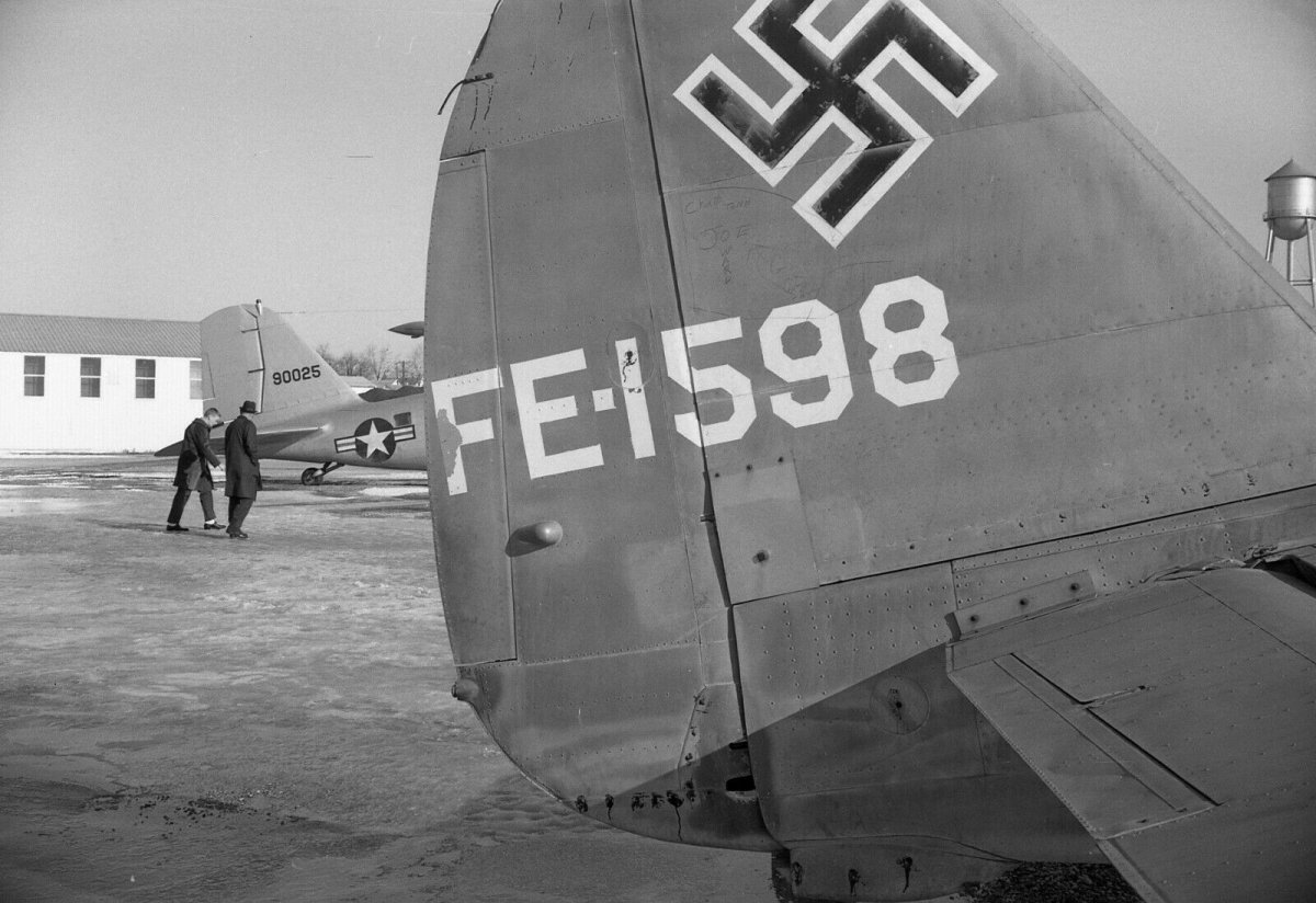

    In 1943, a defecting Romanian pilot flew this Junkers Ju 88 to Cyprus. The bomber made its way to the United States where it became part of the Axis air fleet. The U.S. insignia and large American flags kept it safe from attack from unknowing American military aircraft over the Midwestern countryside.
    Image Number: NASM 2000-11212
    Credit: National Air and Space Museum Archives, Smithsonian Institution

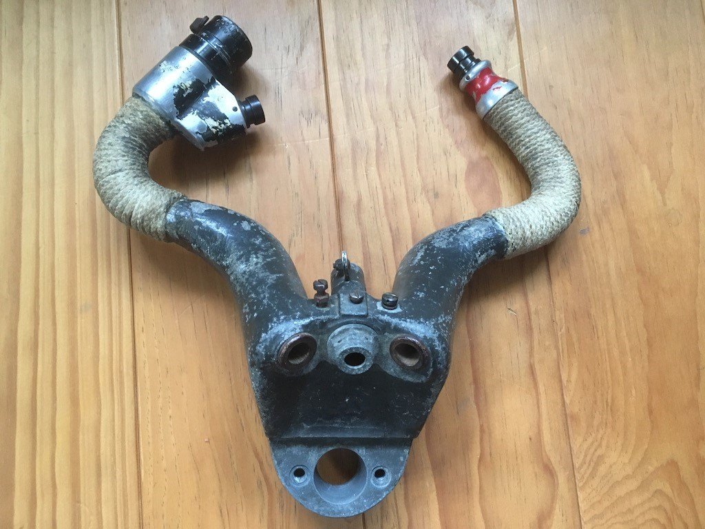

    Штурвал Junkers Ju88C-6

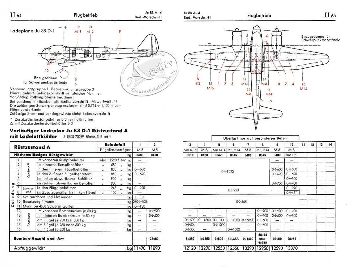

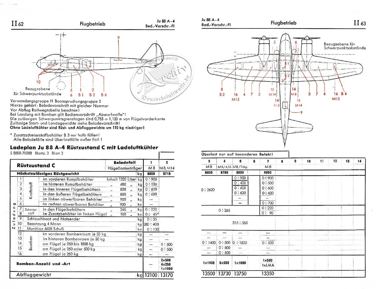

    Доброго времени суток. Может быть найдутся ссылки на инфу касаемо вариаций бомб, которые мог кидать Ю-88 в начале войны с СССР?..
  9. Set Izengrimm
    Set Izengrimm Schütze
    15.902
    Чорний Вігвам
    A-4 мог по максимуму брать до 2400 кг на малом радиусе 1200км (заводские испытания), с учётом пропорциональной потери массы топлива.
    Теоретически в бомбер можно загрузить любой общевойсковой стандартный калибр в необходимых для текущих задач пропорциях "боевая загрузка-топливо-дальность", если установить необходимые для этого держатели, например
    Модификация А-1 могла довезти 500 кг боеприпас на расстояние 1800 км и вернуться обратно (максимальный боевой радиус 3700 км)
    Наша тема по бомбам: https://reibert.info/threads/bomby-na-vooruzhenii-v-ljuftvaffe.43991/

    Интересует опять же именно подъем и сброс одной SC 1800... Но как я понял - с этим проблем не было..?
  11. Set Izengrimm
    15.902
    Чорний Вігвам
    Не скажу, какие конкретно трудности вставали перед оружейниками во время монтажа массивных калибров - не знаю.

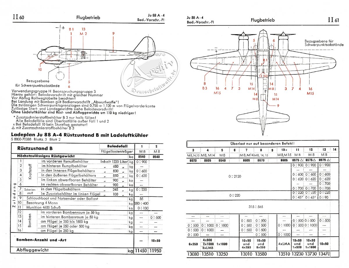

    Вот вам схема расположения всех точек загрузки на Ju-88A-4, внутренних и внешних: На внутренней части крыла между фюзеляжем и двигателем, держатель ETC 500\IX справа заменялся на специальный держатель Schloßlafette 500/1000/XI и на него вешали SC1000 или SC1800
    Bomboved та legko подобається це.
  12. magilus
    magilus Schütze
    32
    Брест
    Судя по схеме (или я так понял с ваших слов) SC1800 висела под правым крылом..? Не сильно ли кренить будет?.. Я представлял себе ее под брюхом, по оси центра тяжести..
    А что за М1...М8, что они обозначают?
  13. Set Izengrimm
    15.902
    Чорний Вігвам
    Справа на схеме, а вообще два варианта всего. Центр массы смещался сильно, конечно. Груз уравновешивался как распределением веса внутри двух бомбоотсеков (М1 и М2), плюс слева, например, крепился бак для равновесия.
    М = Montageeinheit oder Massenpunkt, монтажный узел
    Alteknare подобається це.

    От себя добавлю, что часть Ju.88 была дооборудована Verlag 90/XII для использования SD-2 вместо внутренних магазинов для 50 кг бомб

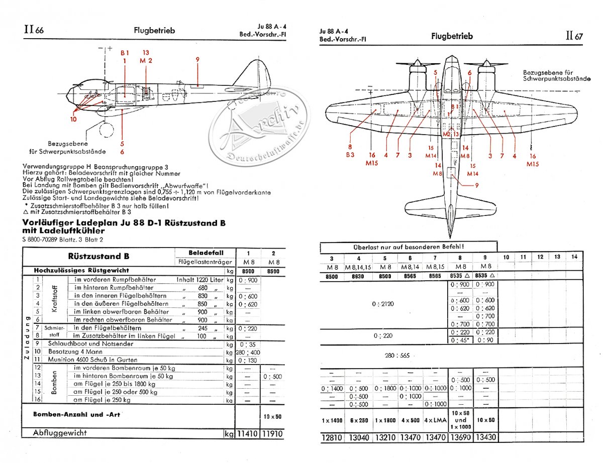

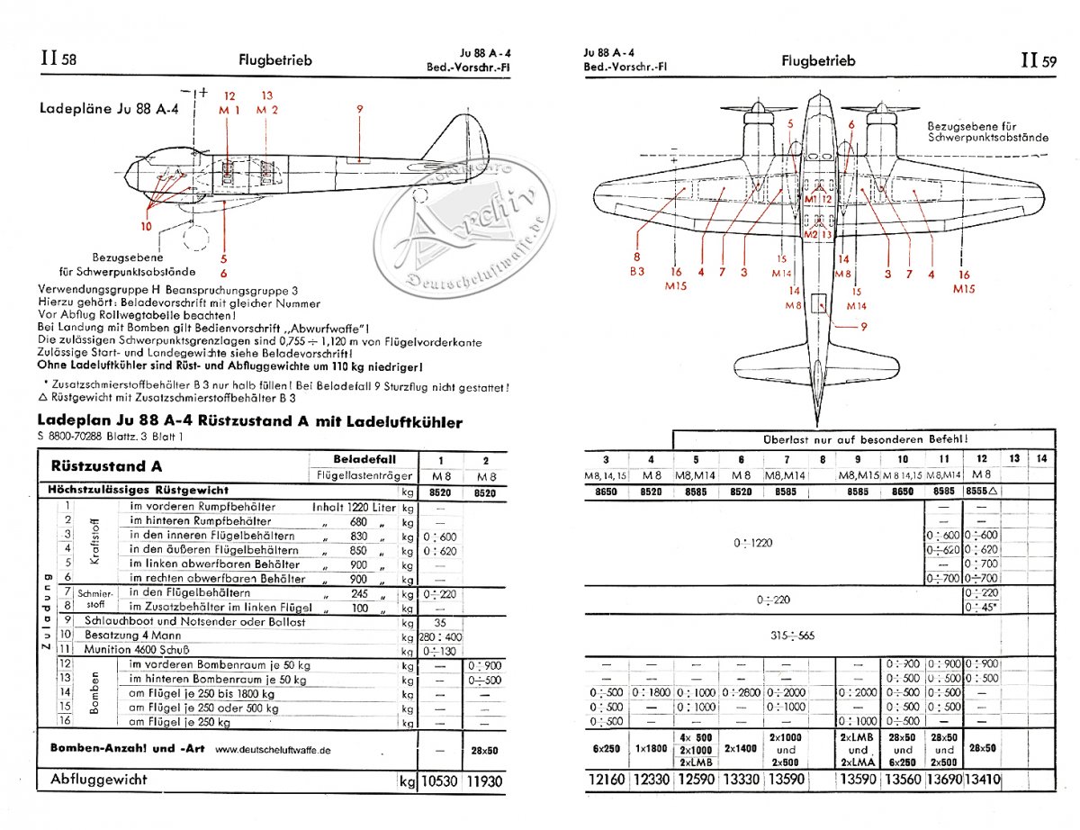

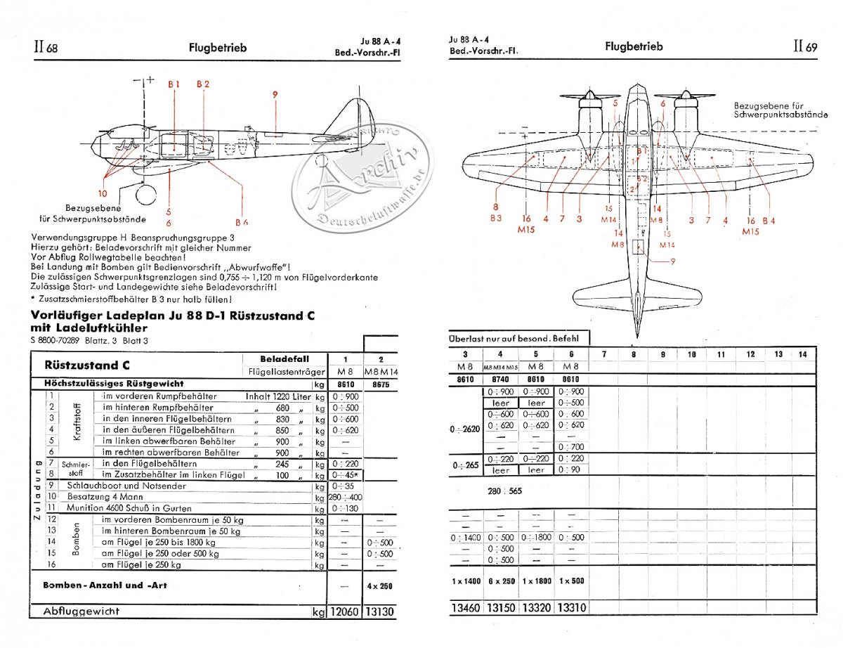

  21. Alteknare
    Alteknare Stabsfeldwebel
    723
    Dark Site Of The Moon

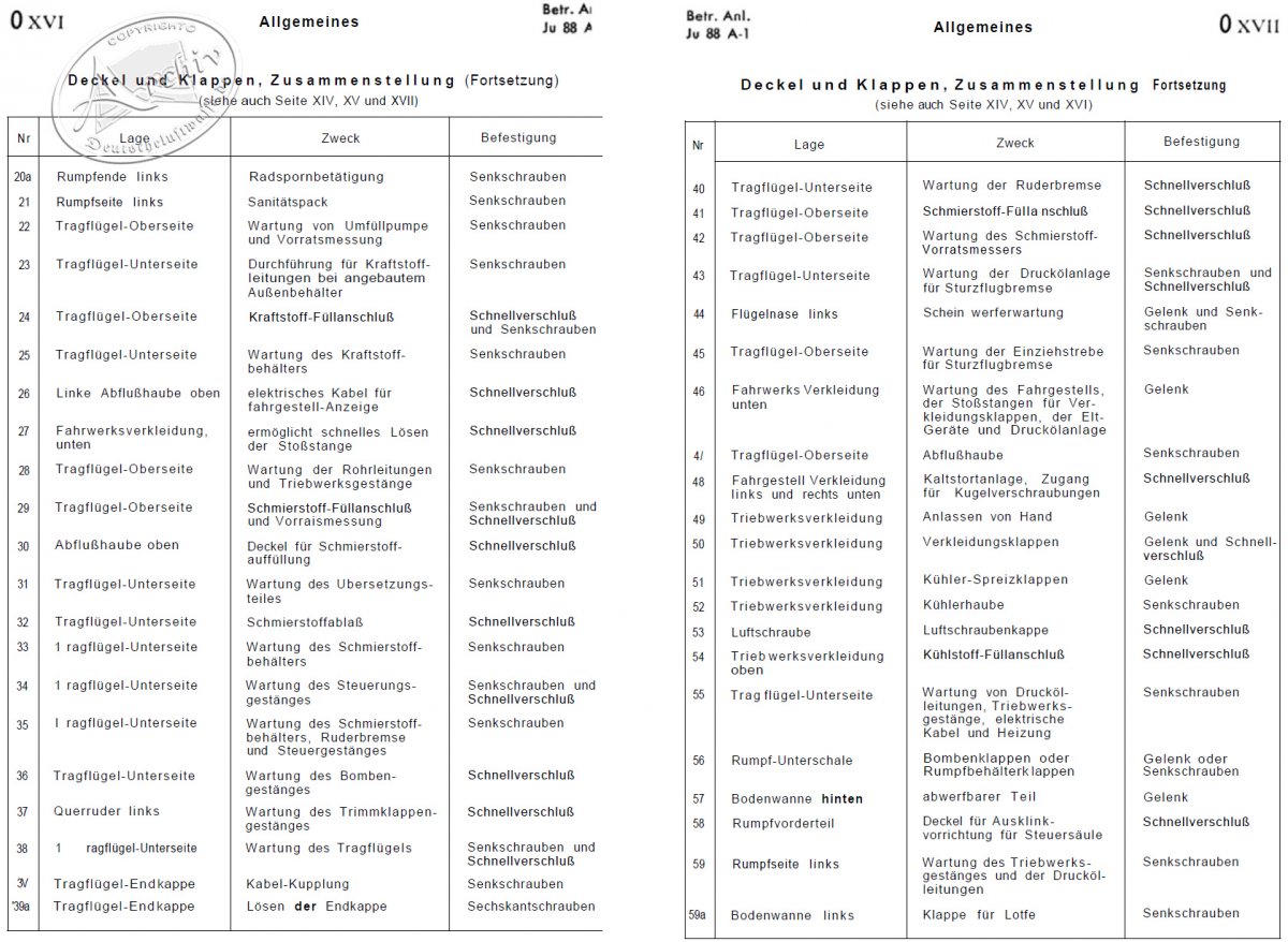

    Ju 88 HLD's Zusammenstellung
  22. Alteknare
    723
    М- в первом случае-прально.
    Возможности загрузки, а так же баллансировка её влияние и чем устранялась всё в этих схемах...ковсему дозволеные экспуатазии/полёт с онными Rüstzustand M1.2,3 usw.
    Beladepläne: Ju 88A-4
    Ju88A-4_Ladeplan-1.jpg Ju88A-4_Ladeplan-2.jpg Ju88A-4_Ladeplan-3.jpg Ju88A-4_Ladeplan-4.jpg Ju88A-4_Ladeplan-5.jpg Ju88A-4_Ladeplan-6.jpg
    legko та Set Izengrimm подобається це.
